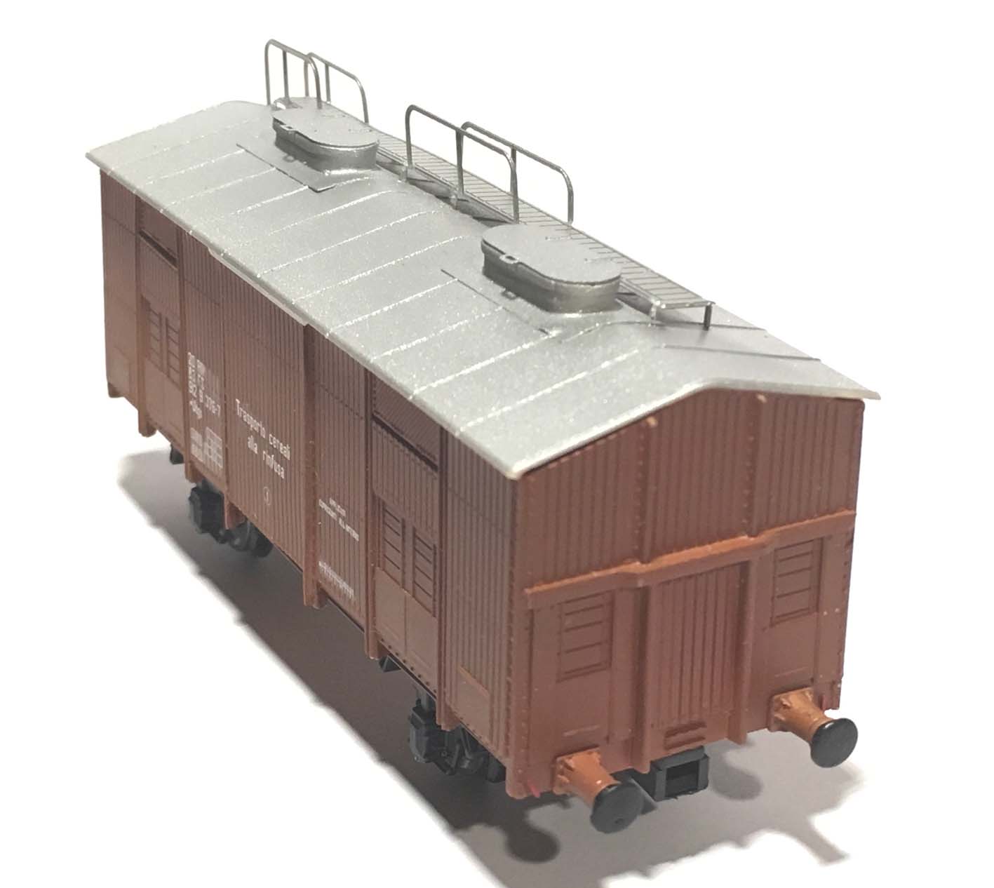

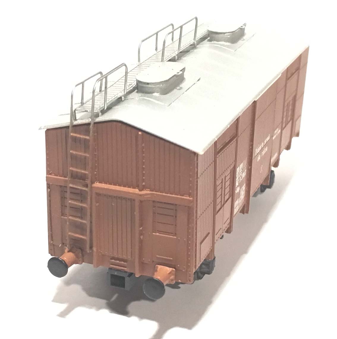

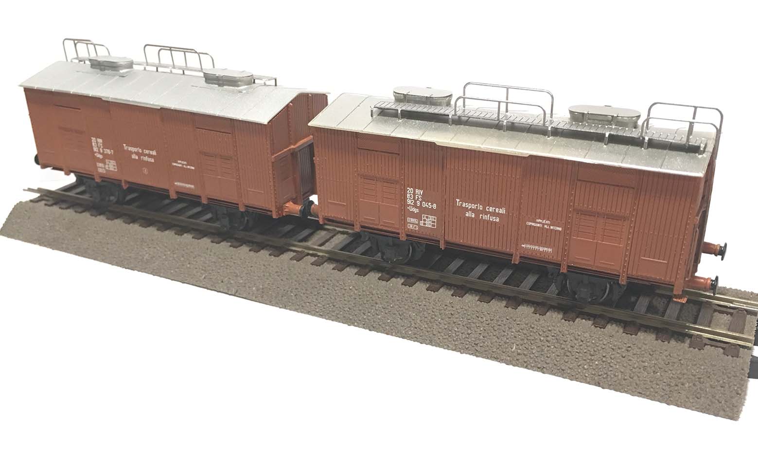

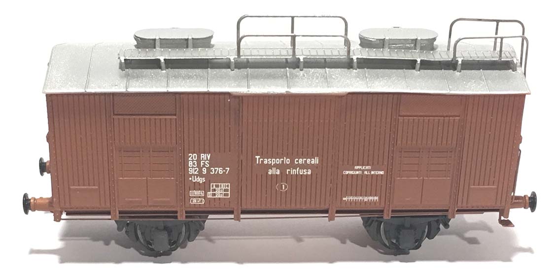

Buongiorno a tutti,
ho ricevuto da Claudio Mussinatto un inaspettato quanto graditissimo regalo : una coppia di carri Udgs di sua esclusiva produzione.
Veramente ben fatti sono in resina, fusioni e fotoincisione con una struttura dei dettagli particolarmente gradevole.
Le testate sono coerentemente diverse tra loro.
La verniciatura ben stesa consente di apprezzare i vari particolari , le decals complete e leggibili sono applicate alla perfezione tanto
che alcuni amici pensavano fossero tampografie.
Montano di serie il gancio corto Roco e la ottima scorrevolezza ne consente l'uso sul plastico.
Quindi.... Grazie mille Claudio e complimenti !!!

Vorrei rimarcare che gli Udgs riprodotti finora sono dei semplici F a cui è modificato il tetto e le scritte di imrnatricolazione, ossia dei simulacri...
Ma qui , io e Massimo Bazzi abbiamo rifatto la testata comme deve essere ( è ben diversa dal carro F ) e la fiancata , da cui abbiamo tolto le ferramente , gli scorrevoli della porta e rifatta la piatra centrale e e i montanti...
Cercate delle foto e confrontate.
Poi scaletta in fotoincisione, mancorrenti pedane di salita , decal ( sempre disegnate da Massimo) e montaggio...

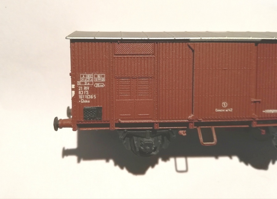

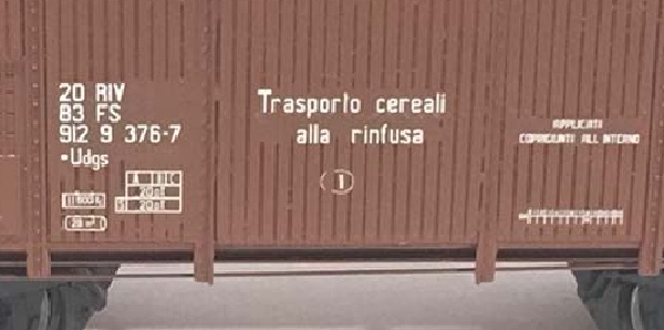

Le modifiche alla testata ed alla fiancata direi che vanno bene, mi convincono un pò meno le scritte,nel senso, non so se è un effetto della foto, ma danno l'impressione come se al vero, fossero fissate su dei pannelli lisci , anzichè direttamente sui pannelli di legno del carro

Le decal danno questo effetto , non c'è verso.
Ora con la macro la cosa è accentuata, ma anche se ho usato i liquidi ammorbidenti di più non si riesce...
Riesco a mettere la decal a cavallo delle chiodature , ma non riesco a farla penetrare nelle doghe...
Quell'effetto lo si può solo ottenere ( forse ) con la tampografia...ma questa ha dei costi molto più alti e non mi consente di fare tutti pezzi unici .
Qui ogni carro ha una numerazione diversa !!

Sicuramente mettere le decals su una parete non liscia è più rognoso, ma usando il Microsol della Microscale ed un pennello piatto si riesce a mitigare l'effetto.
Dal momento che questo ammorbidente per decals, le ammorbidisce parecchio, bisogna trovare la giusta via per non rovinare la decals stessa.

Ho usato il Microsol...ma quando tu gli dai la mano finale di trasparente satinato per uniformare il tutto , il problema rimane...l'unica soluzione che mi viene in mente....ve la farò vedere con una prova...

Per le decals se non riesci a "pigiarle" nelle doghe del carro con un pennello piatto, prova delicatamente con la punta di uno stuzzicadenti facendo attenzione a non premere troppo, perchè usando il Microsol si rischia di strappare la decals, d'altro canto il Microsol è un pò più "aggressivo" perchè espressamente studiato per adattare le decals a superfici irregolari, rispetto ad altri liquidi per decals della Microscale

Ho usato un trasparente satinato alla nitro , forse l'ho dato da una distanza troppo elevata oppure non era "bagnato"
Non sò ...perchè il problema è che se le ammorbidisco troppo la decal si raggrinzisce epr farla penetrare nelle doghe.
Il punto è che lo spazio tra una doga e l'latra è esagerato rispetto alla scala per cui trovare un equilibrio non è semplice...
