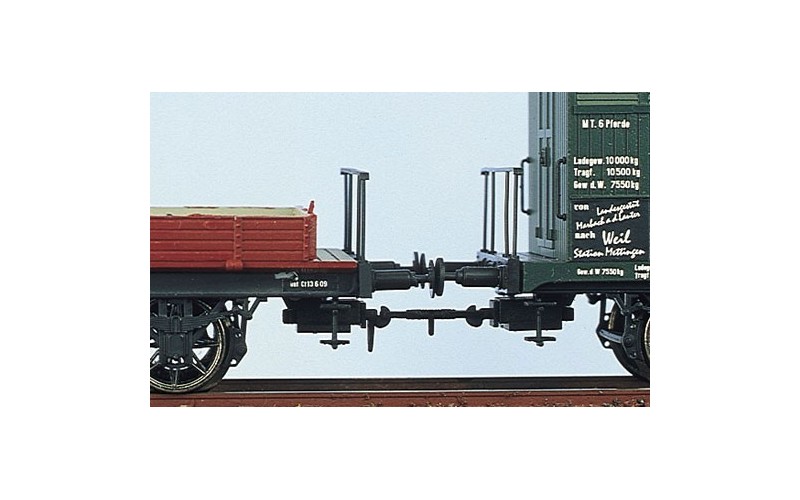

ciao. se lasci i timoni puoi mettere i ganci Brawa, che riproduce un gancio reale, con innesti a norma NEM.
saluti.

solo che non puoi fare manovre di composizione/scomposizione convogli.

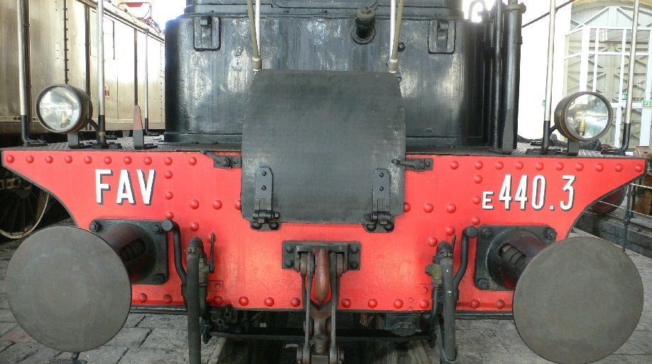

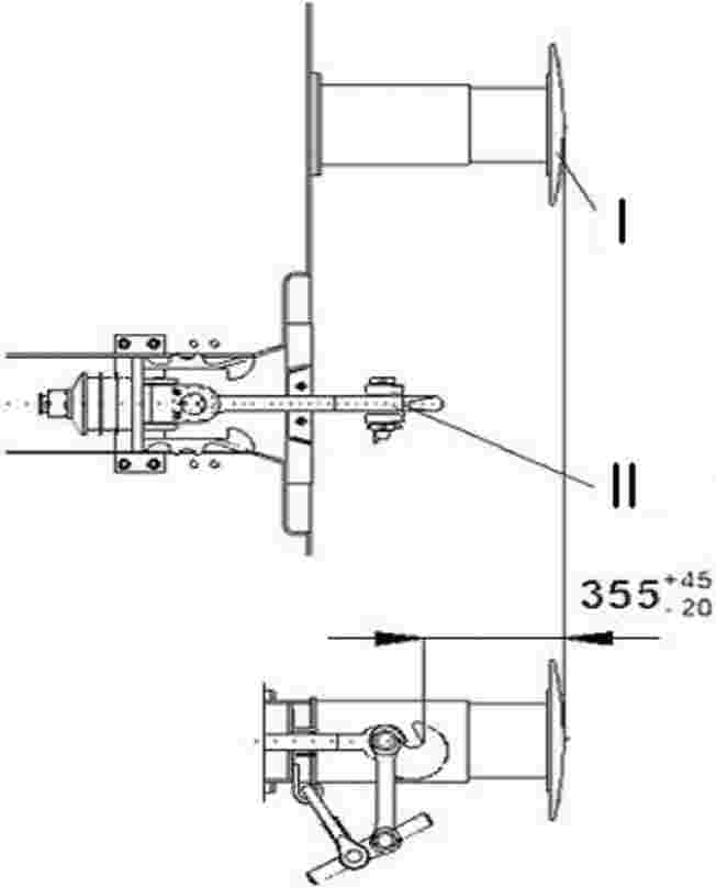

Beh ma ha detto che era per uso statico...
Comunque non ritengo che questi dispositivi Brawa siano realistici, riproducendo i ganci in una posizione assolutamente non conforme al vero. Nella realtà infatti gli organi di trazione (ganci) e repulsione (respingenti) sono sullo stesso piano, cioè allo stesso livello, per assicurare una corretta trasmissione delle forze - attraverso il telaio del veicolo - da una testata all'altra.

Sul mercato vi sono diverse barre per aggancio fisso similari alle Brawa di cui sopra.
Lo scopo e' quello di costituire un' alternativa ai ganci funzionanti per i convogli a composizione fissa.
Personalmente le trovo poco utili, se non, forse per le coppie di automotrici / elettromotrici.
Perché anche se non si prevede di operare un convoglio sul plastico con manovre, occorre pur sempre comporlo e scomporlo per metterlo sul plastico e per toglierlo.

E aggiungo che sono fragili....
