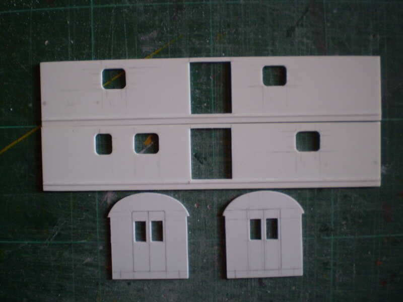

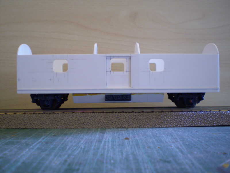

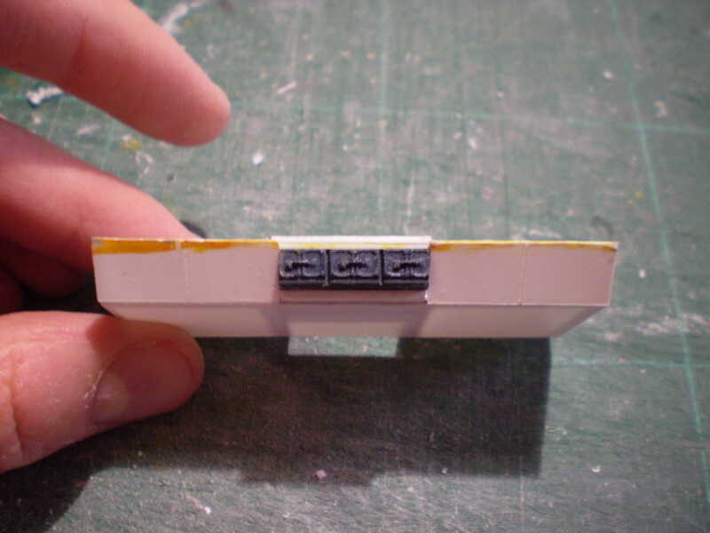

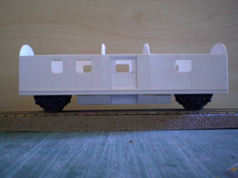

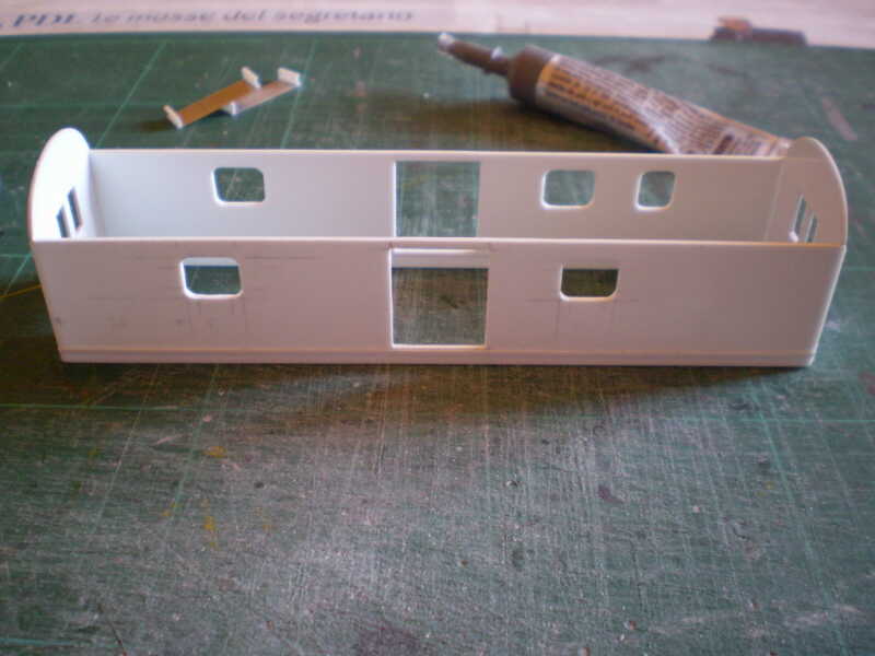

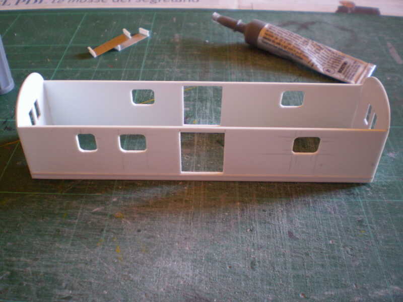

Presento qui la costruzione in plasticard del carro soccorso a 2 assi, in versione moderna
L'intera cassa è realizzata con il plasticard da 1 mm di spessore, ritagliato seguendo il disegno pubblicato anni fa su una rivista del settore. Nelle foto allegate si possono vedere i pezzi pronti per il montaggio e la cassa completamente assemblata.
Alex

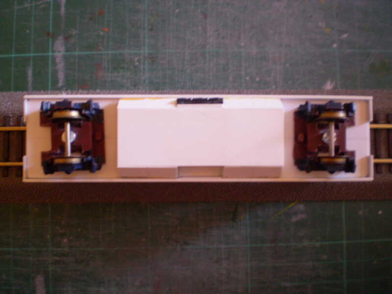

Work in progress...

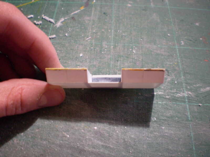

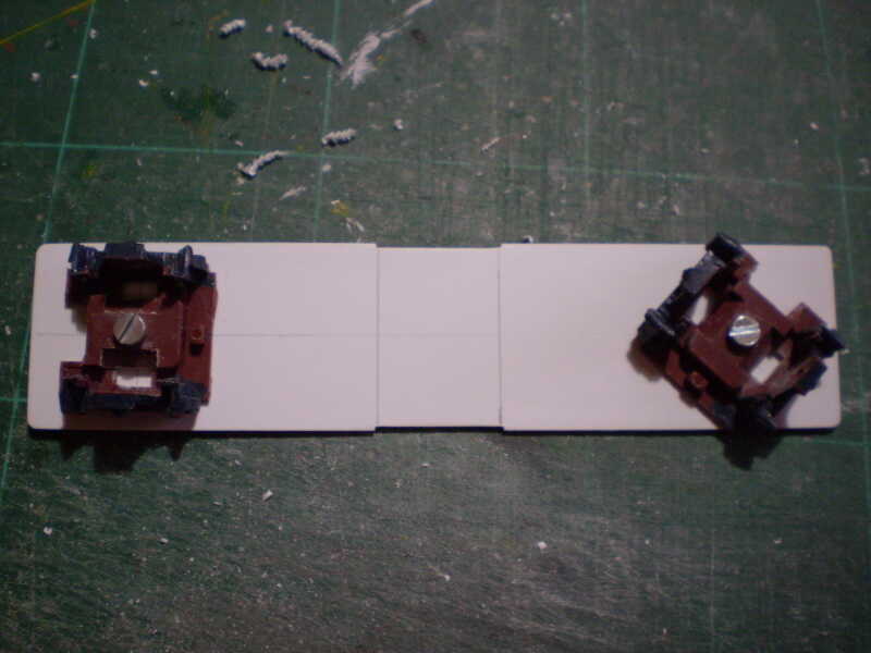

Oggi tocca al telaio e il cassone porta attrezzature.

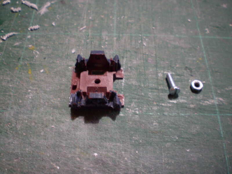

Il telaio è realizzato con plasticard da 1,5 mm a cui sono stati avvitati due carrelli monoassiali recuperati da un carro pianale Electrotren (qualcuno si ricorderà il carro da montare allegato con l'enciclopedia ferroviaria della Del Prado di una decina di anni fa...). I carrelli sono stati resi mobili a causa dell'elevato passo rigido dell carro che ne renderebbe altrimenti problematica la circolazione in curva. Lateralmente è stato sagomato per permettere la presenza delle porte.
Il cassone porta attrezzature è stato realizzato con plasticard da 0,5 e da 1 mm; le batterie provengono invece da quelle in surplus delle Corbellini.
Alex

Breve aggiornamento.
Telaio completamente assemblato, col montaggio del cassone centrale e prime prove di assemblaggio definitivo a secco.

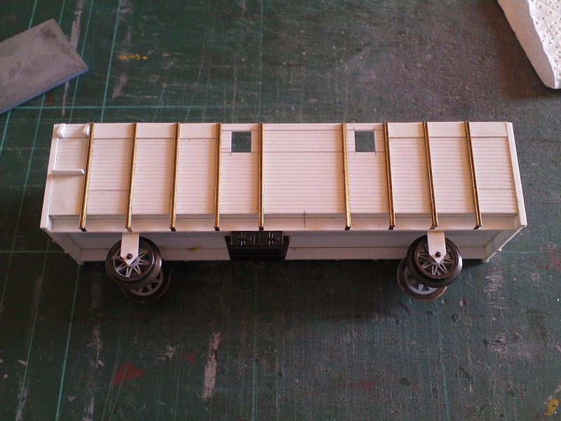

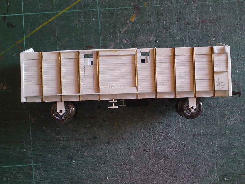

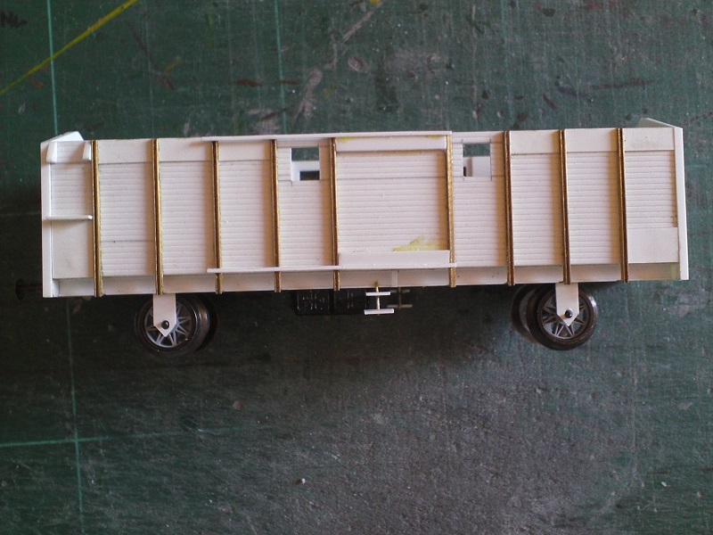

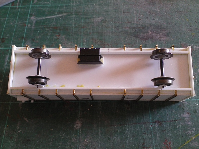

Riesumo questo post, per mostrare a tutti voi il nuovo carro in corso d'opera.

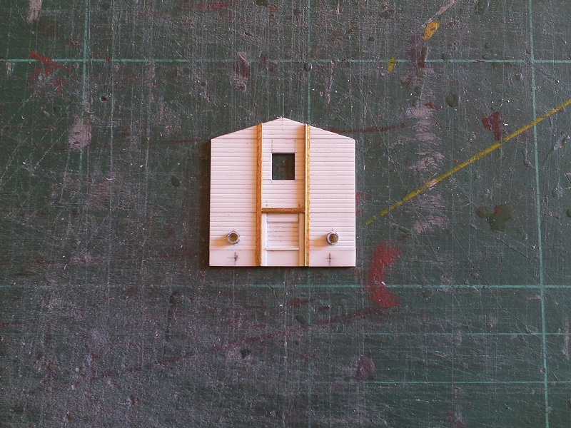

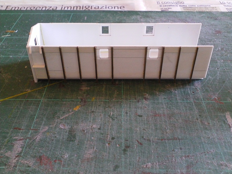

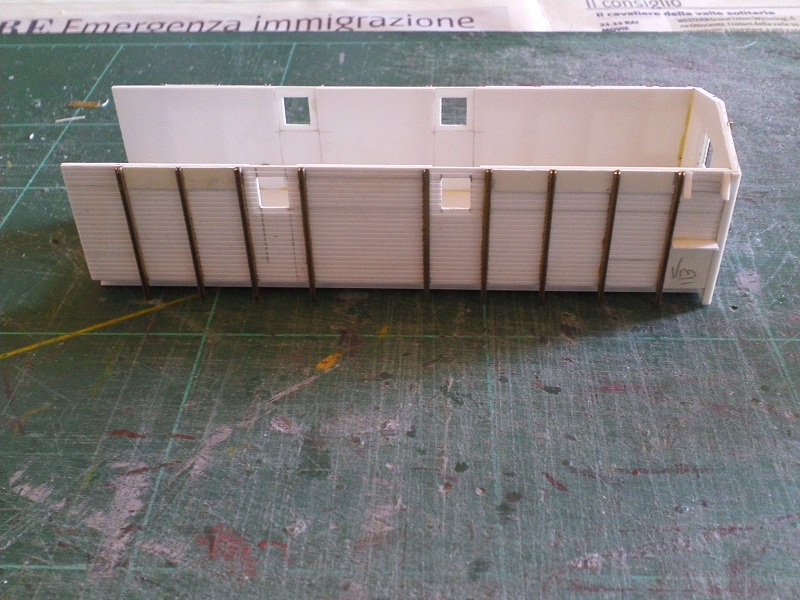

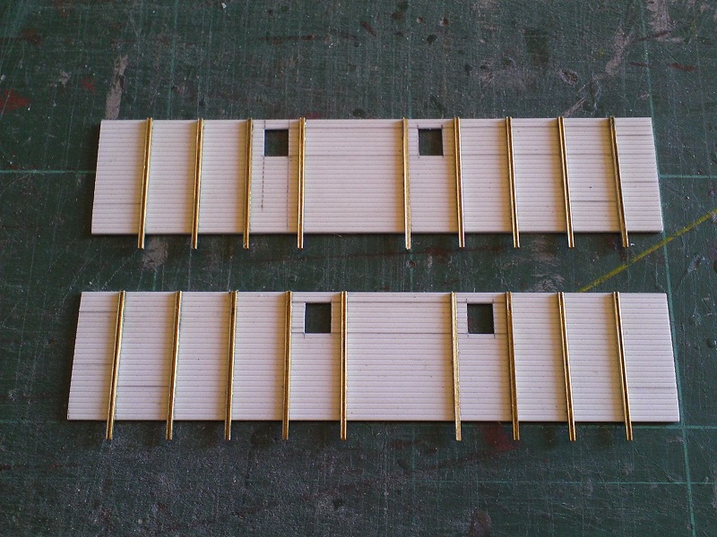

Abbandonata la costruzione del carro soccorso Vs 951, perché ho preferito reperire il kit Ferfyx, mi sono così dedicato al suo, si fa per dire, predecessore: il carro Vs tipo 1938 a cassa in legno. Nello specifico ho deciso di realizzare l'unità 40 83 941 1 014-7, attualmente conservata in attesa di meritato restauro (spero atto alla circolazione) presso il Museo di La Spezia e che un tempo fungeva da carro officina al deposito di Savona.
Per la costruzione, dopo un primo esperimento con listelli di legno, ho preferito usare del plasticard rigato dello spessore di 0,5 mm, incollato a sua volta su plasticard del medesimo spessore, ma liscio; questo metodo, già proficuamente utilizzato dall'amico Max, consentirà di coniugare l'esigenza di avere i vetri perfettamente a filo e la robustezza di insieme.
I vari coprigiunti sono profilati d'ottone a U da 1x1 mm, mentre le pannellature sono realizzate in plasticard da 0,25 mm tagliato a misura.
Fiancate.jpg [ 213.35 KiB | Osservato 12979 volte ]
La testata lato vedetta è stata dotata di fanali, come sul carro vero prima della dismissione.
Testata lato vedetta.jpg [ 238.42 KiB | Osservato 12979 volte ]
Nelle foto successiva, potete vedere il modello in corso di assemblaggio.
Carro semi assemblato 1.jpg [ 198.03 KiB | Osservato 12979 volte ]
Carro semi assemblato 2.jpg [ 206.42 KiB | Osservato 12979 volte ]
Commenti, consigli e critiche sono sempre graditi.
Alex

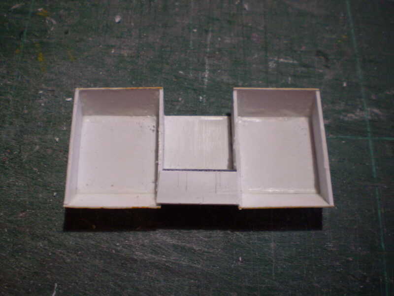

Si lavora sul sottocassa.
Sottocassa.jpg [ 164.29 KiB | Osservato 12593 volte ]
Progress.jpg [ 173.38 KiB | Osservato 12593 volte ]
Alex

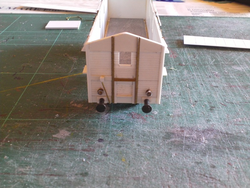

Completato il frontale lato vedetta, con il montaggio del freno a mano.
IMGA0091.jpg [ 197.19 KiB | Osservato 12379 volte ]
Aggiunte anche le scalette del vano di carico, realizzate con filo d'ottone da 0,5 mm e plasticard da 0,5 mm di spessore, e le guide dei portelloni scorrevoli con ritagli di un listello da 0,5x0,5 mm

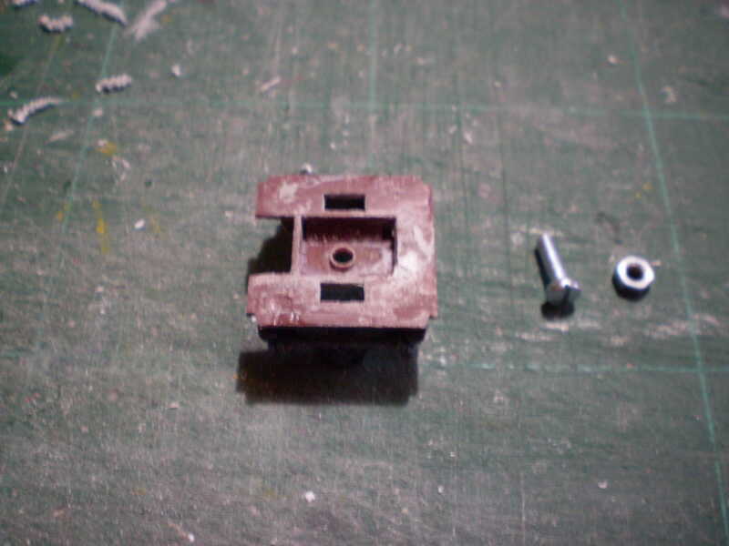

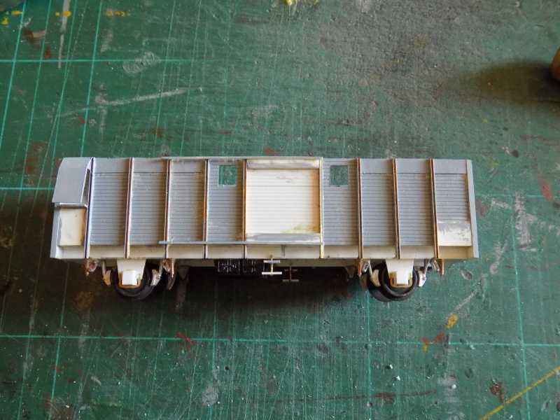

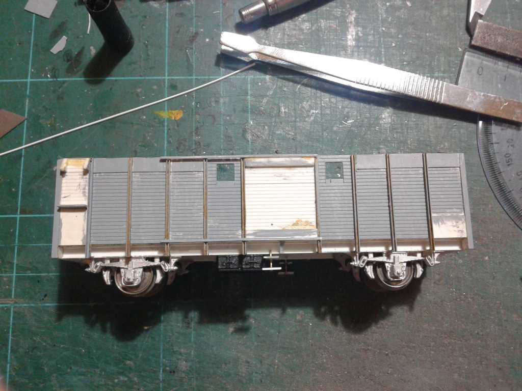

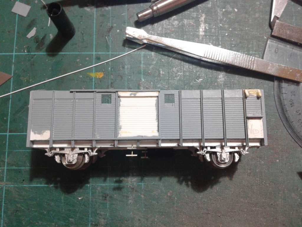

Riprendiamo il lavoro sul carro soccorso tipo 1938, assegnato a Savona.
La soluzione che avevo adottato per i parasala non mi soddisfaceva appieno, per cui li ho sostituiti con dei cloni in metallo bianco di analoghe parti dei bagagliai Dm ACME; certo, non sono proprio conformi al 100% agli originali, ma mi accontento :mrgreen:
20181220_201910.jpg [ 85.27 KiB | Osservato 8645 volte ]
20181220_201853.jpg [ 86.5 KiB | Osservato 8645 volte ]

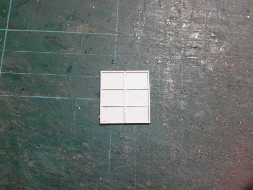

Una volta montati, mi sono dedicato alla costruzione del tipico portellone scorrevole con nervature: come base ho usato un rettangolo di plasticard da 0,5 mm di spessore tagliato a misura, su cui ho incollato degli spezzoni di profilato quadro da 0,5x0,5 mm ed è uscito fuori questo.
20181220_201828.jpg [ 83.67 KiB | Osservato 8645 volte ]
Personalmente il risultato ottenuto mi è sembrato più che soddisfacente, per cui sono passato al montaggio definitivo in sede.
20181220_202244.jpg [ 84.95 KiB | Osservato 8645 volte ]
Alex
