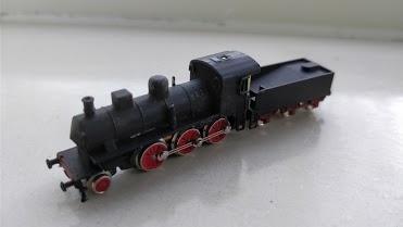

y3jBbtzolcRTLjFmXpxDRg1BHEt93ar2sJ5qOiHlc7Sw68wxvCHdcxOlT2zCrlWt3SThdpacN_KP_CKg6_vTJ1s3q9LG-pi6FQsyBmhivwBbtLaOLHk=w371.png
y3jBbtzolcRTLjFmXpxDRg1BHEt93ar2sJ5qOiHlc7Sw68wxvCHdcxOlT2zCrlWt3SThdpacN_KP_CKg6_vTJ1s3q9LG-pi6FQsyBmhivwBbtLaOLHk=w371.png [ 84.24 KiB | Osservato 3688 volte ]

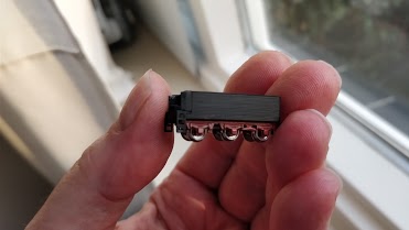

njq5goBfrmRMEv3lcHAutJ8oEzYamj0yLLAy2SMRNTm5jEsB1VHsi1BZTN3wRiOn3KGYUL8k3ZX6EbYw6yle-gqkzHU7Lxpc6-PcfjKw8Ip_09vtnQ=w371.png
njq5goBfrmRMEv3lcHAutJ8oEzYamj0yLLAy2SMRNTm5jEsB1VHsi1BZTN3wRiOn3KGYUL8k3ZX6EbYw6yle-gqkzHU7Lxpc6-PcfjKw8Ip_09vtnQ=w371.png [ 85.18 KiB | Osservato 3688 volte ]

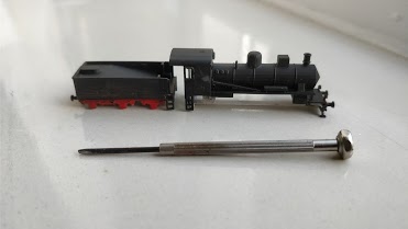

Per la locomotiva invece bisogna tribolare un po'.
Il telaio di una BR24 Märklin mini-club va bene anche se le ruote sono equi-spaziate e non con passo differente come nella gr625 vera.
Comunque mi accontento del rodiggio tedesco.
Poi la Br24 si trova a prezzi ragionevoli. Questa l'ho presa per 60 euro inclusa la spedizione. Se si ha pazienza la si trova anche a meno (è un modello molto diffuso).
rI_A7YtV8bZWkjOxdLOLoYG1omGE51xl35xFPTIvxfwowA64rlwuTpPyFAvy1zJGtoXZmJ7D-N6TlUpKa3bq4vWqf4-gY8JW3nzAzP3KolPlz9zjzWo=w371.jpg
rI_A7YtV8bZWkjOxdLOLoYG1omGE51xl35xFPTIvxfwowA64rlwuTpPyFAvy1zJGtoXZmJ7D-N6TlUpKa3bq4vWqf4-gY8JW3nzAzP3KolPlz9zjzWo=w371.jpg [ 5.84 KiB | Osservato 3688 volte ]
Smontata la scocca, sulla BR24 bisogna:
smontare le guide delle bielle, i cilindri, la lampada ed il condensatore di filtro
tagliare tutte le mensole di plastica trasparente in maniera che siano a filo con il telaio.
limare la cassa del motore ed il telaio sulle fiancate per 1 mm circa.
tagliare 3 mm della punta del telaio e rastremarla fino a che sia 4 mm in spessore.
A questo punto il telaio dovrebbe entrare facilmente nella cassa
Il motore sporge di un paio di millimetri dalla cabina pur rimanendo abbondantemente sotto il tetto. Ma siccome c'è il tender a chiudere lo spazio dietro alla cabina,questo problema non disturba molto l'estetica della loco.

Il modello, già cosi circola bene sui binari. Come si può vedere da questo filmato youtube.
La loco non è ancora completa. Bisogna aggiungere zavorra in piombo all'interno della cassa per aumentare la forza di trazione.
Poi dovrò riempire il tender di carbone, ed applicare le decals (che ho già pronte).
