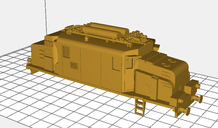

Quindi una eccitante sfida.
e554v1.png [ 94.69 KiB | Osservato 9976 volte ]
Il modello CAD include tutta la complessità della parte fissa del pantografo.

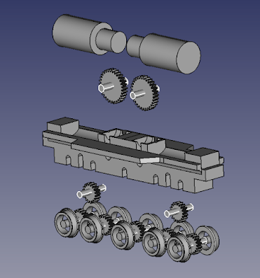

Per il telaio motore, ho dovuto progettarne uno da zero. Fortunatamente le sale della Br89 Märklin corrispondono come dimensioni.
Il telaio ospita anche due ingranaggi delle Br89 e ed infine due motorini cinesi.

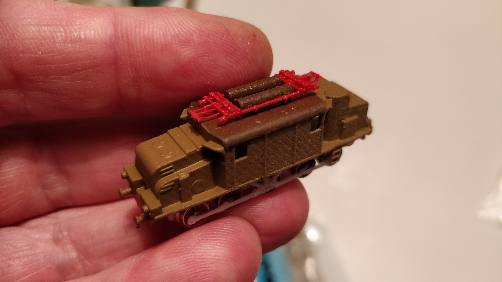

La prima prova di stampa mostra una buona riuscita della cassa e della parte fissa del pantografo.
IMG_20190103_230502-1600x900 (1).jpg [ 222.08 KiB | Osservato 9976 volte ]

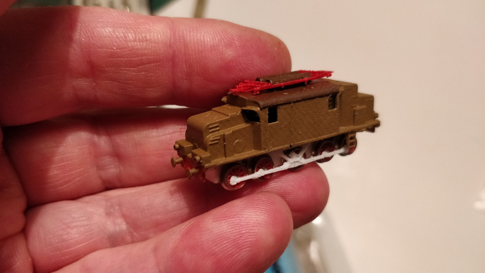

Le cinque sale riceveranno le bielle che saranno stampate in un pezzo unico. Questa è una prova a bassissima risoluzione.
Il telaio è dimensionato bene e l'altezza dei respingenti quadra, così è possibile fare una prova di come sarà il complesso anfibio.
IMG_20190103_224204-1600x900.jpg [ 211.66 KiB | Osservato 9976 volte ]

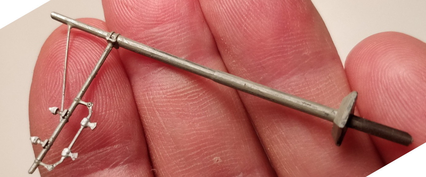

Ho cambiato idea su come fare la parte mobile dei trolley.
L'ho fatta di filo metallico piegato. Non è così dettagliata come l'avrei potuta fare con la stampa, però così posso muovere i trollei in posizione alzata
MYe5WmKs8yDn3Kv4h5M1ma01O3mHy1ceE_X94R-dNTfdH5fdTyoptX_aWtfCa8WKJwJUj0x60pUTVnWrsaFcBQQt1XtDd2vmPWFRCiLgvHHyyX4NJ7AO=w572.jpg
MYe5WmKs8yDn3Kv4h5M1ma01O3mHy1ceE_X94R-dNTfdH5fdTyoptX_aWtfCa8WKJwJUj0x60pUTVnWrsaFcBQQt1XtDd2vmPWFRCiLgvHHyyX4NJ7AO=w572.jpg [ 31.65 KiB | Osservato 8912 volte ]
o posizione abbassata
dtNz_rCyhIRq_r1zEy0RxG0lxEuHkI8Vpleapm_rL4p433OF553Qt2m-_pqxYf_yzgdqQkpGtAIOKiyMvdBlHA_0Fytx1X1yoq8cKpFJcQdDYGP39JU=w572.jpg
dtNz_rCyhIRq_r1zEy0RxG0lxEuHkI8Vpleapm_rL4p433OF553Qt2m-_pqxYf_yzgdqQkpGtAIOKiyMvdBlHA_0Fytx1X1yoq8cKpFJcQdDYGP39JU=w572.jpg [ 22.91 KiB | Osservato 8912 volte ]
I trolley sono stabili anche in movimento come mostrato in questo video https://youtu.be/pjsRQdAJiKQ
Per le bielle, dovrò rifarle perché queste mi si impuntano casualmente. Però ho capito perché.

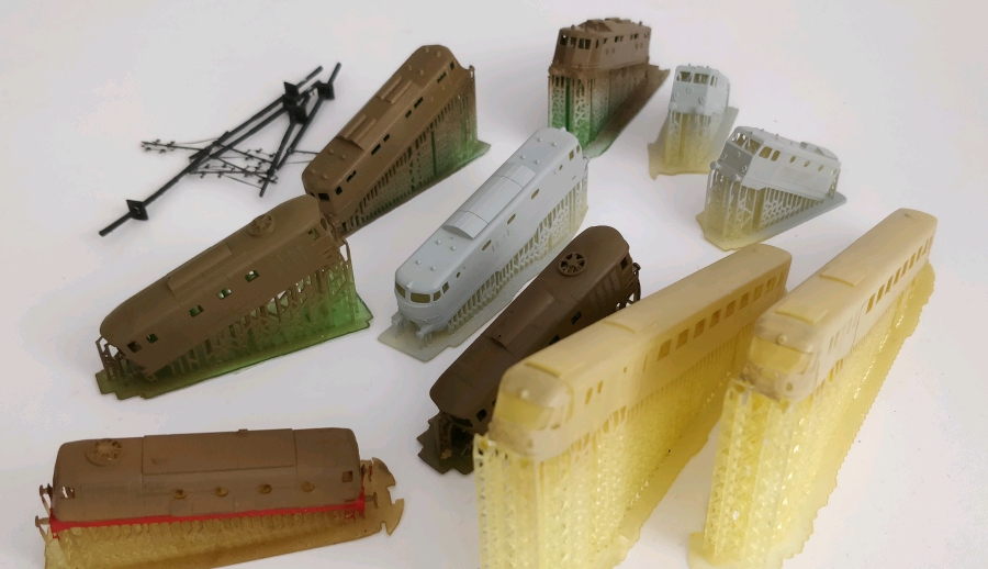

i pali sono stampati in casa con una delle mie stampanti. Sono in una resina particolare ad alta resistenza che conferisce ai pali una sorprendente robustezza. Ne stampo sei alla volta. Ormai avendo trovato delle resine di qualità giusta, per la Z stampo tutto in casa. Lo faccio anche per i miei 'seguaci'.

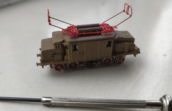

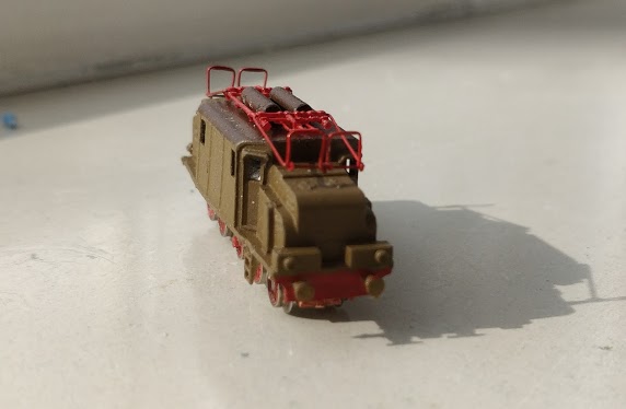

Questi sono i modelli che sto per consegnare.
modelli-in-consegna.jpg [ 278.61 KiB | Osservato 8117 volte ]
Gli ho dato una mano di colore di fondo per valutare la riuscita della stampa (grigio perla per le e444 e e656, isabella per la d341.1001 i d343 3 e le 424. e giallo sabbia per il TEE breda).
