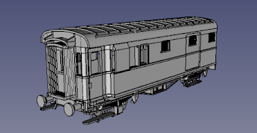

Così mi sono dedicato alla progettazione di mezzi. Il primo che ho finito è il bagaglio a due assi che era onnipresente in tutti locali.
TJ_-QCMsGKELuR9CycODDfEbSR0oUKNHs89RdugLuCirZbg_bNg5U1hg8eNjzsKUHIwTs45Oaz0kNX8CCjAGsARmlLMJHbgtkjWhWujgAaP2A-jDY539=w371.png
TJ_-QCMsGKELuR9CycODDfEbSR0oUKNHs89RdugLuCirZbg_bNg5U1hg8eNjzsKUHIwTs45Oaz0kNX8CCjAGsARmlLMJHbgtkjWhWujgAaP2A-jDY539=w371.png [ 41.14 KiB | Osservato 10260 volte ]
La stampa è fatta in due pezzi, la scocca che include anche i respingenti e il telaio con tutti i predellini
