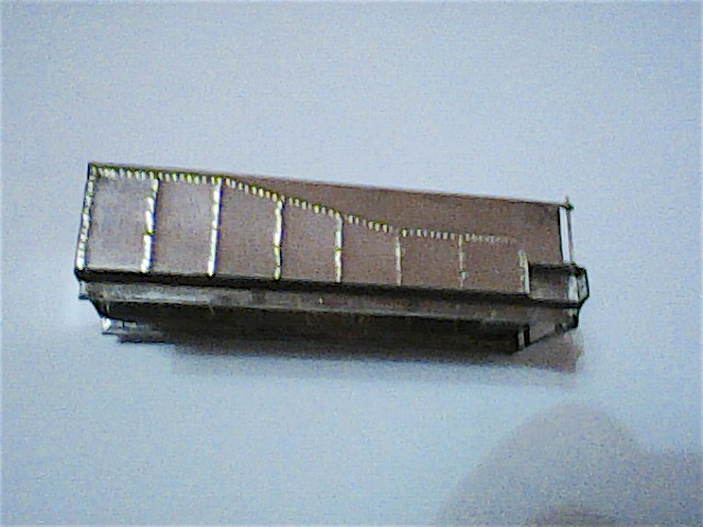

Sono Claudio di Milano ed ho bisogno un’altra cortesia.
Ho una carrozzeria autocostruita di tender 3T12, del tipo a sponde dritte, senza variazioni di quota dei bordi, residuo di un errore fatto tempo fa, quando realizzai una vaporiera con tender sbagliato e dovetti rifarla.
tender.jpg [ 101.88 KiB | Osservato 3318 volte ]
Vorrei utilizzarla realizzando una macchina dell’inizio 900.
Tra le varie opzioni, ho attenzionato la Gr 730 perché, con il blocco cilindri inclinato e le aste degli stantuffi più in alto del ruotino anteriore, lascia sperare in una buona circolabilità in curva senza rischiare rifacimenti parziali.

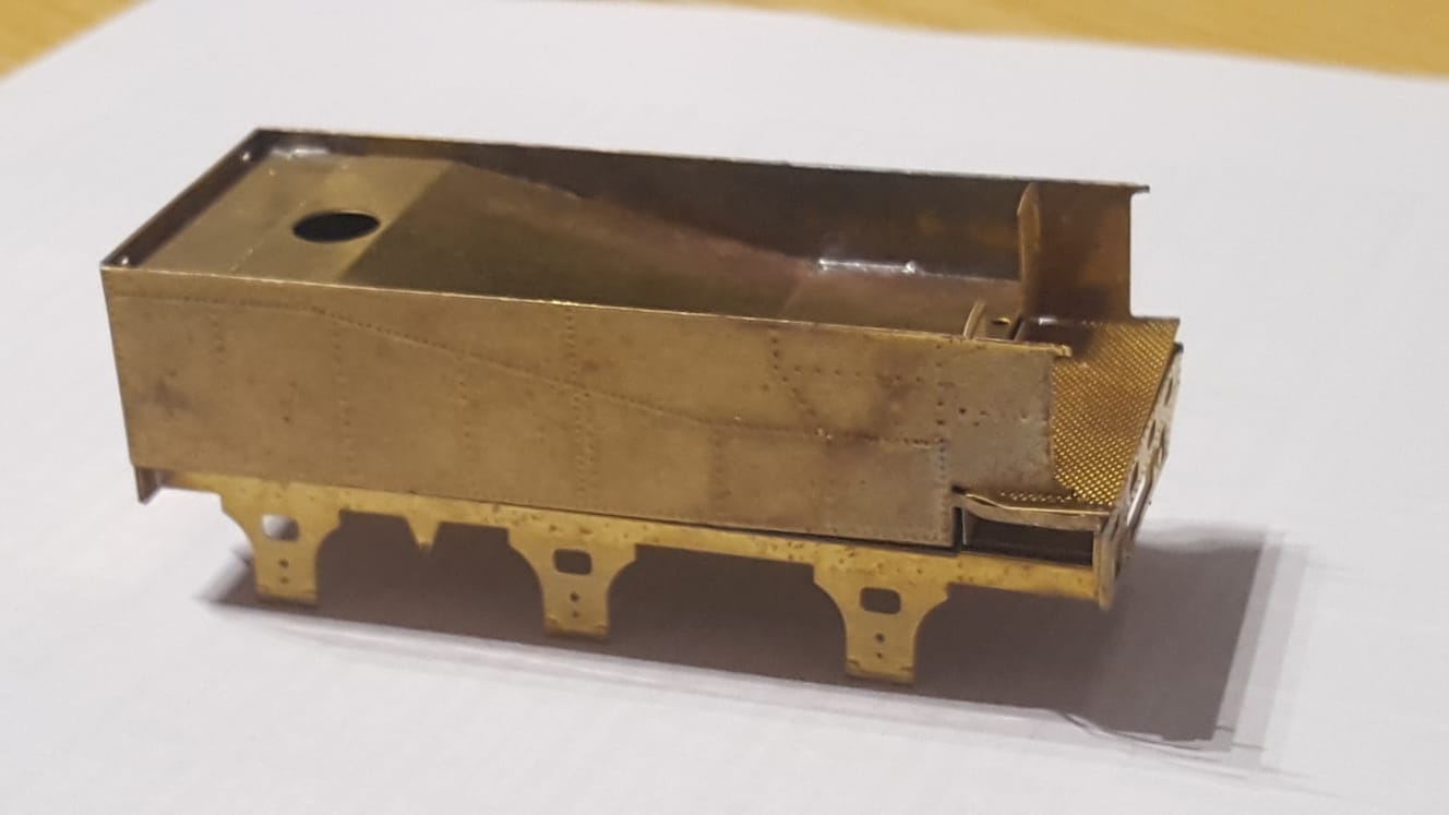

ciao Claudio
anch'io mi sto cimentando alla realizzazione della 730 (vedi il mio post "da 740 a 730"). Al momento ho realizzato il tender in fotoincisione, il gruppo cilindri e fatto un po di modifiche alla caldaia ex 740.
Nella fiancata sx ci sono in ordine partendo dalla cabina:
- la cassa della sabbiera (uguale alla cassa sulla dx)
- la pompa della lubrificazione (non ricordo come si chiama, ma è la stessa della coeva 470)
- rubinetto scarico acqua sulla caldaia
- 2 vaschette per olio di lubrificazione
- la tubazione di alimentazione al distributore con valvola coale di lubrificazione
poi, fai attenzione che i cilindri lato sx e lato dx sono diversi, cosi come i cassetti distributori
per le foto e disegni ti consiglio caldamente il libro GRILLO-RICCARDI-SARTORI "LOCOMOTIVE A VAPORE IN ITALIA VOL. 2 1905-1906! una vera manna! ci sono decine di foto da entrambi i lati + un bel disegno costruttivo.
giuseppe

Di nuovo buonasera.
Ho impiegato un po’ ad elaborare la risposta, perché ho dovuto “studiare” di nuovo il tutto alla luce delle nuove informazioni.
@ giuseppe/giusegeg
Ti ringrazio tantissimo.
Dal tuo post “da 740 a 730” ho trovato tutte le informazioni mancanti.
In un primo momento era subentrata un’ondata di panico, sedata da un esame un po’ accurato delle foto (ho iniziato anch’io il lavoro, ma mie ero incagliato sulla carrozzeria della macchina).
La 7399 che hai pubblicato evidenzia che tale macchina (sicuramente della 2 serie 061-190) è munita di sabbiere sul pancone, mentre la 7315 e la 7323 ne sono prive (sono della 1 serie 7301-7360).
Si vedono solo i tubi lanciasabbia tra gli assi 2 e 3.
Il tutto fa pensare ad una installazione interna al telaio, con un “salto geodetico di sabbia” di circa un metro, dimostratosi inefficace ed in seguito aumentato con lo spostamento sui panconi.
Personalmente seguirò lo schema della 7315 perché la foto è più nitida e si vede qualche chiodo.
Per ora ho quasi terminato il moto-tender (è motorizzato) e sto litigando con il telaio della loco (a volte la latta è ostica!).
Claudio
