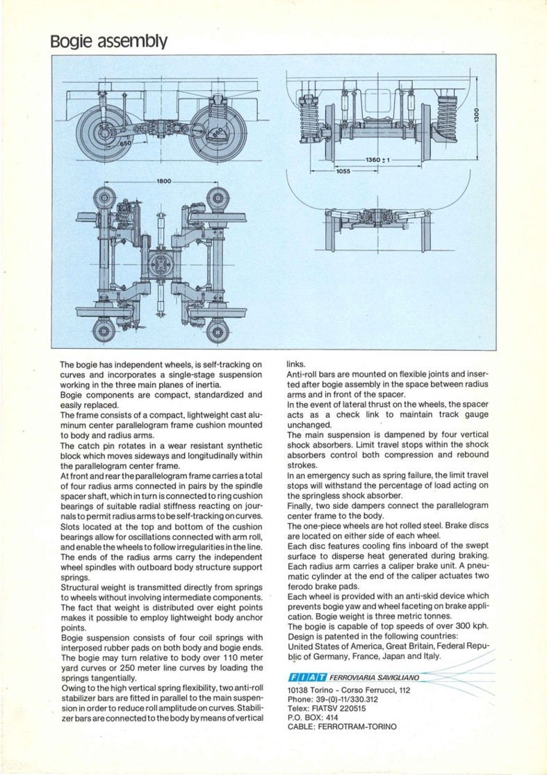

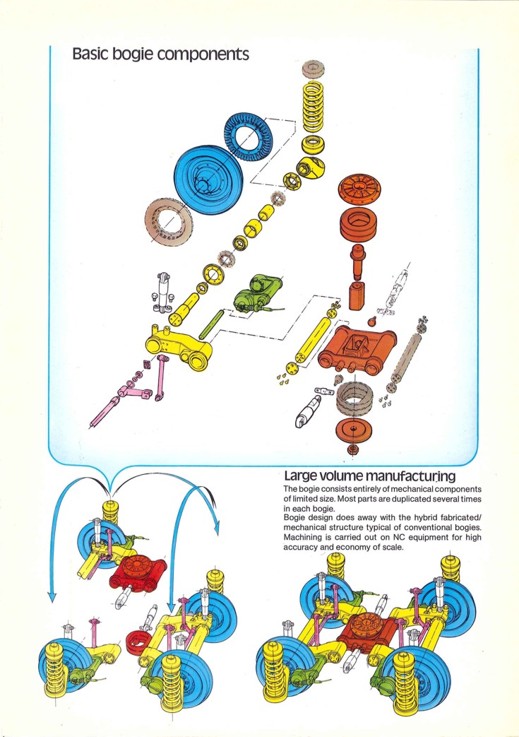

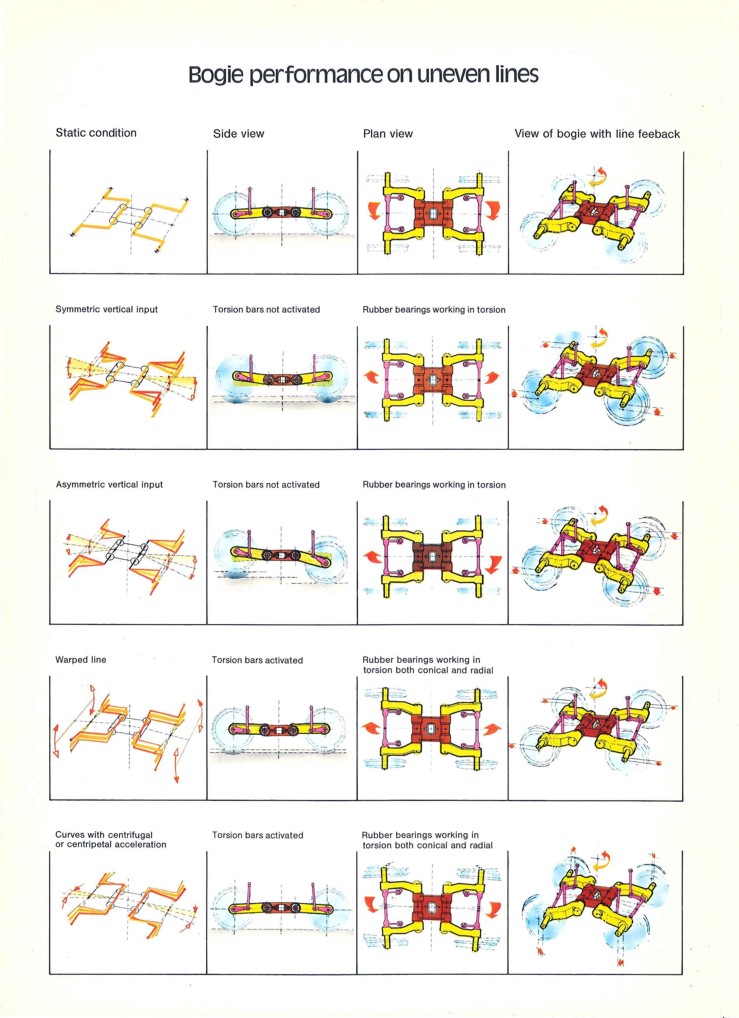

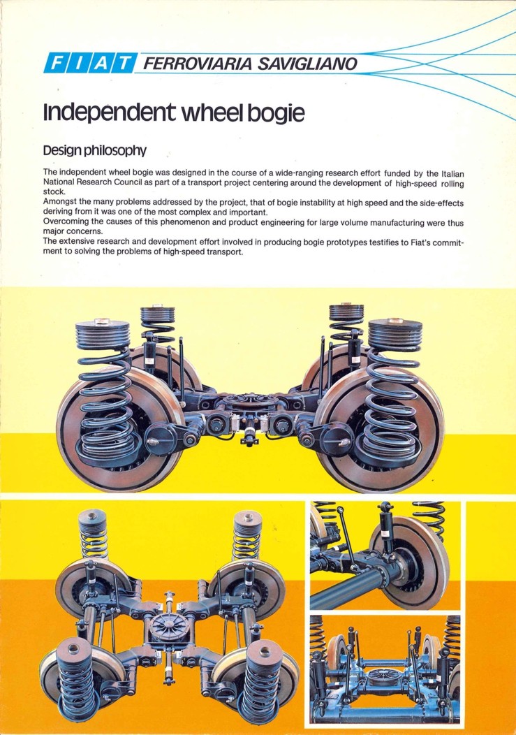

Buonasera a tutti,
nel pomeriggio si parlava di questa tipologia di carrelli con alcuni amici appassionati di ferrovie reali ed ho tirato fuori questa brochure degli anni ’80 presa in uno stand della “Fiera di Milano”.
Al termine della discussione ho cercato su internet ulteriori notizie in merito all’argomento, purtroppo mi sono reso conto che non sono disponibili disegni/schemi di tali carrelli.
Presumendo di fare cosa gradita a tutti coloro che sono intervenuti nella discussione su tale argomento, metto a disposizione la scansione di tale opuscolo (2 pagine e 4 facciate).
Mario
P01.jpg [ 208.01 KiB | Osservato 14006 volte ]
P02.jpg [ 151 KiB | Osservato 14006 volte ]
P03.jpg [ 163.26 KiB | Osservato 14006 volte ]
P04.jpg [ 245.48 KiB | Osservato 14006 volte ]

Grazie, è materiale fantastico! :D
