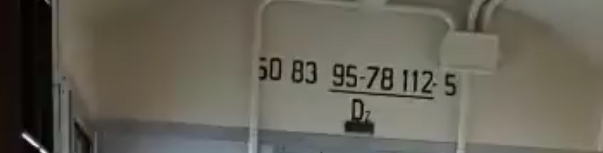

Salve a tutti. Secondo voi questo bagaglio serie 95000 è giusto che sia Dz? Non dovrebbe essere Duz?
Grazie....
B8FC461C-C989-4DF7-8A20-EAB8C7B1CB68.jpeg [ 44.64 KiB | Osservato 3982 volte ]

Questa numerazione appartiene ad un bagagliaio Tipo 64T, numerazione che hanno avuto dall'89 ( 50 83 95 78 100-162 D)
La z minuscola, che indicava veicolo a carrelli è stata abolita dal Settembre '82.
La marcatura UIC dei DUz 95000 era inizialmente 50 83 91 48 000-025
il 95 nella marcatura della foto che hai postato non indica che è della serie 95000, ma indica che è un bagagliaio ( a carrelli) con corridoio laterale completo

E' un bagagliaio tipo 1964, in origine compreso nel gruppo Dz 83500-83564 (65 unità costruite nel 1967-1968). La lettera U indica postale, ma questo è solo bagagliaio per cui solo lettera D.
