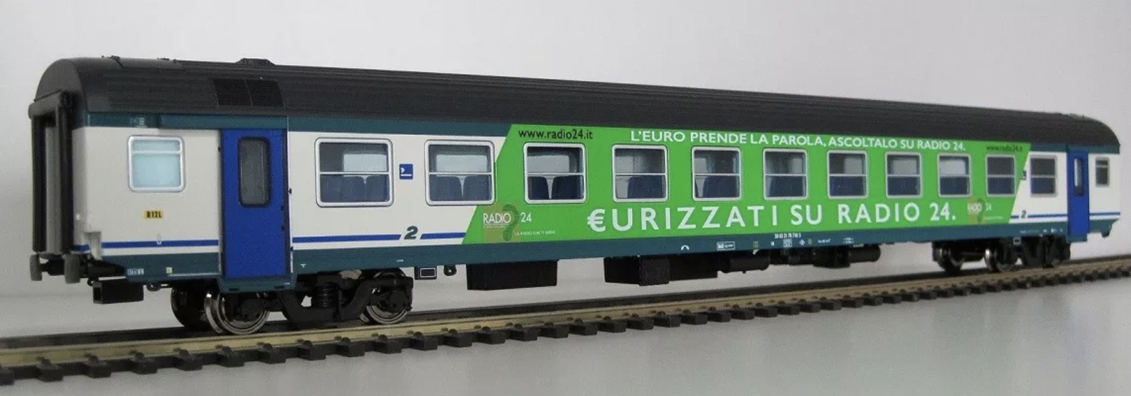

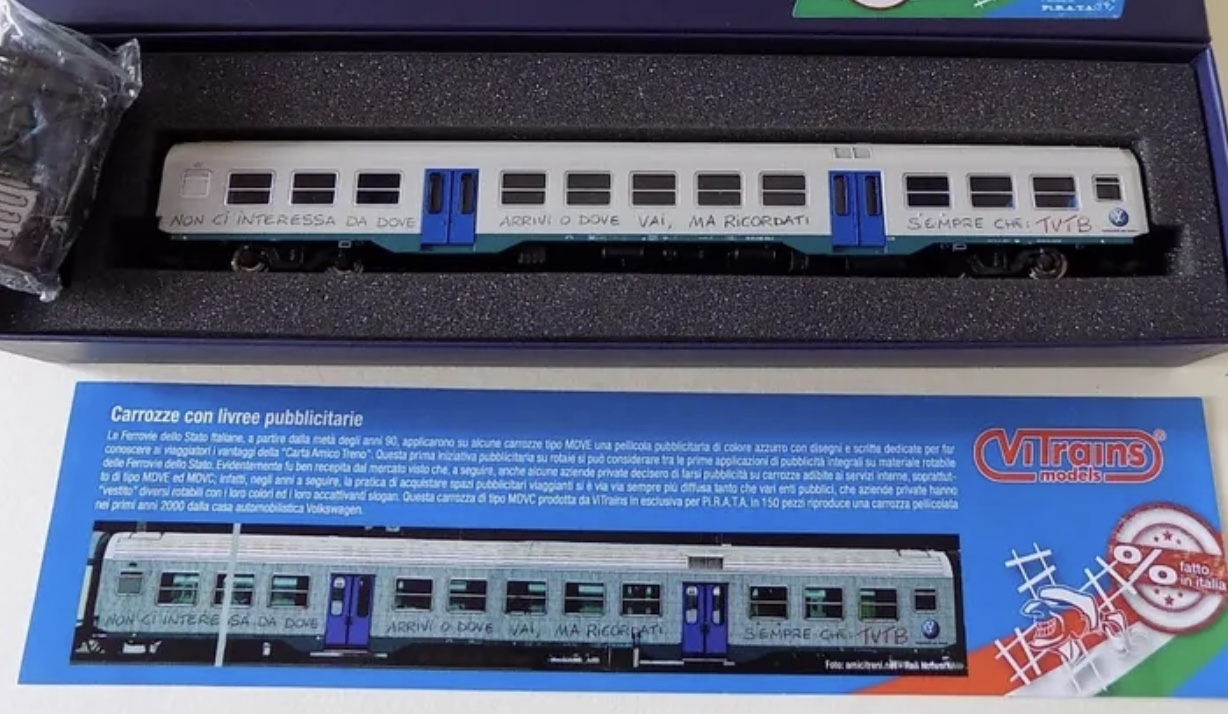

Ho trovato sulla rete alcune carrozze MDVE che secondo la poca informazione che ho trovato, forse mi vanno bene per la mia composizione…
Che ne pensate? Vanno bene per aggiungersi alle VITRAINS 3207-3208-3209?
Ancora sto cercando una MDVC “Mazinga” in colori XMPR per sostituire quella che ho VITRAINS 3253 giacche sembra poco probabile a Firenze anni 2000-2001.
