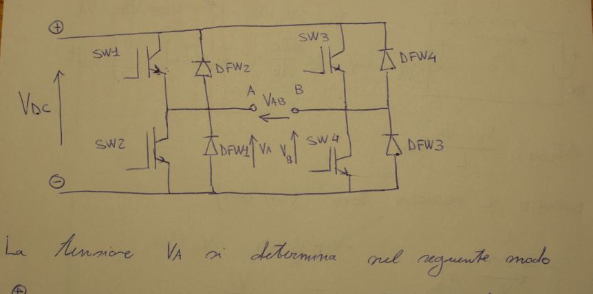

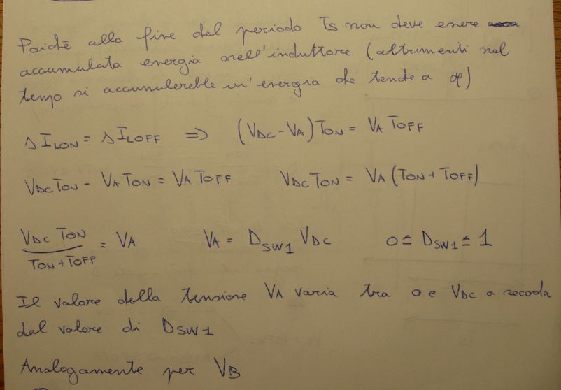

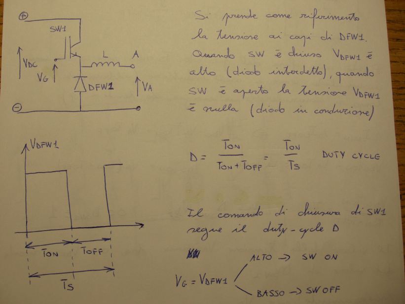

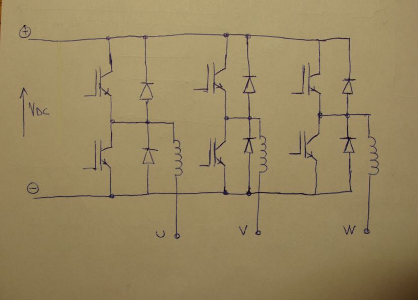

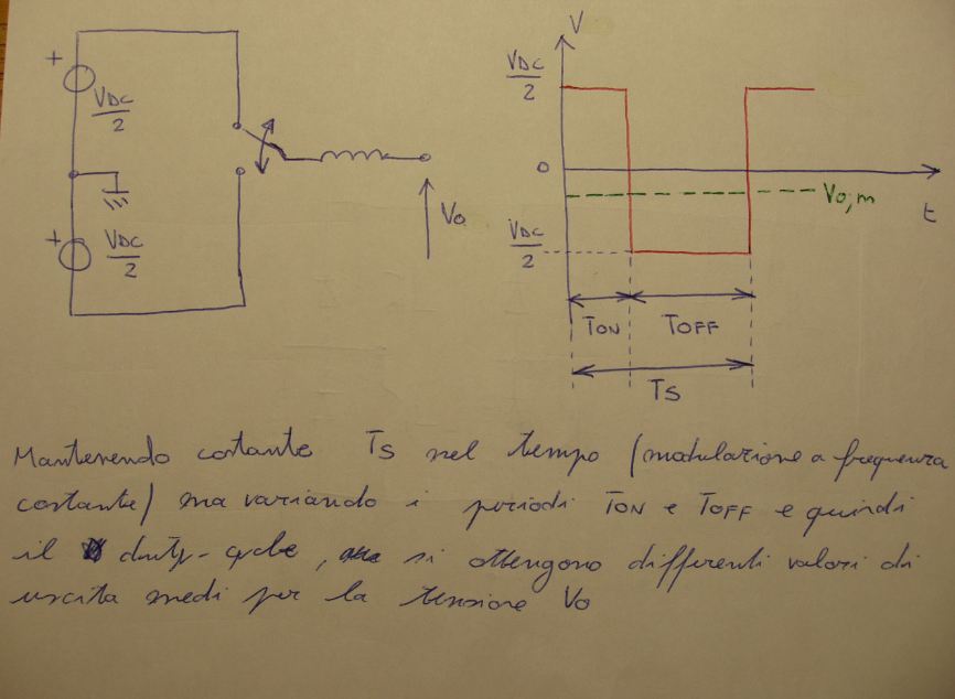

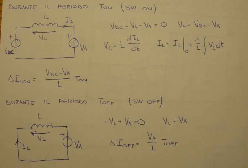

Ecco una spiegazione alla buona del principio di un inverter monofase. In uscita da un inverter monofase si ottiene una sinusoide, unendo idealmente tre inverter monofase si ottengono quindi tre sinusoidi e dunque un sistema trifase. Ulteriori spiegazioni nel commento alle foto. (la prima foto andrebbe letta per penultima!)

Commento file: Ponte H

Commento file: Per la soluzione della legge delle tensioni e determinare Vab fare riferimento allo schema di pagina 1

Commento file: Configurazione dell'inverter trifase ottenuto come "unione" di tre inverter monofase
