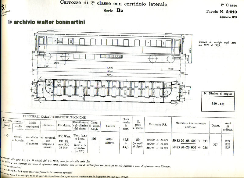

Le 30000 montavano i carrelli AB o ABB (praticamente identici per il modellista), mentre per le 36000 c'erano gli AM e relative sottoserie e modifiche, con differenze anche qui impercettibili in scala H0.

*Dal libro ufficiale veicoli FS
ci/cerano sono diverse serie di Bz 30000
Bz 30000_30229
Bz 30230_30309
Bz 30310_30709
Montano/montavano i carelli tipo AB/m o ABB/m
( come ha scritto giustamente Bari s.spirito )

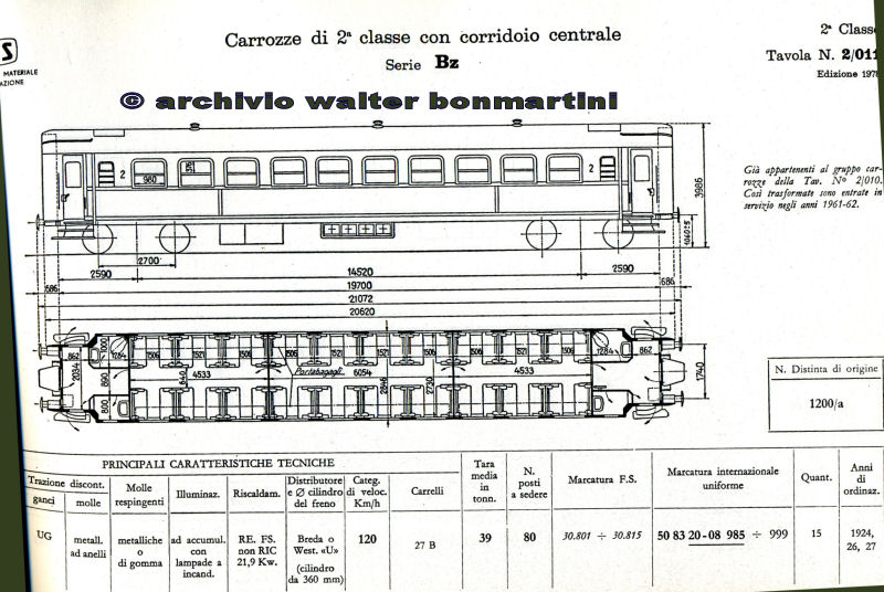

Bz 30801_30815
montano/montavanovano carelli tipo 27B
Bz 30800 ( unico esemplare )
montano/montava carelli 27B

Attenzione Walter (E 636 082), le Bz 30800-815 erano del Tipo 56R, ovvero ricostruzioni della carrozze Bz 3000 d'origine, con modifica alle testate, e sulle 30801-815 anche con sostituzione dei finestrini d'origine.

Ops, ho scritto Bz 3000 d'origine, in realtà volevo scrivere naturalmente Bz 30000.

Grazie Carlo.Hai ragione questa dallo spaccato N°2 è quella modificata.
