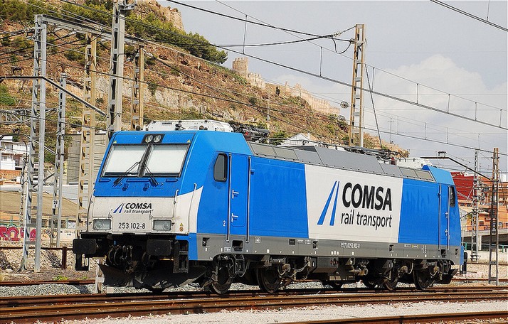

domanda tecnica, come mai le TRAXX F140 DC spagnole serie 253 hanno i cassoni dell'aria condizionata esterni posizionati sugli imperiali, quando in tutte le locomotive serie TRAXX hanno i motori dell A/C integrati nella cassa....
253 102 - 8.jpg [ 168.07 KiB | Osservato 3084 volte ]

Forse la sagoma limite spagnola è più ampia.

Magari, in Spagna, è semplicemente più caldo e umido che in altre posti, pertanto serve un impianto con potenza maggiore, quindi più grande.
potrebbe essere una risposta interessante ma credo che non c siano cosi grandi differente con l italia per esempio da predisporre un impianto d condizionamento piu potente

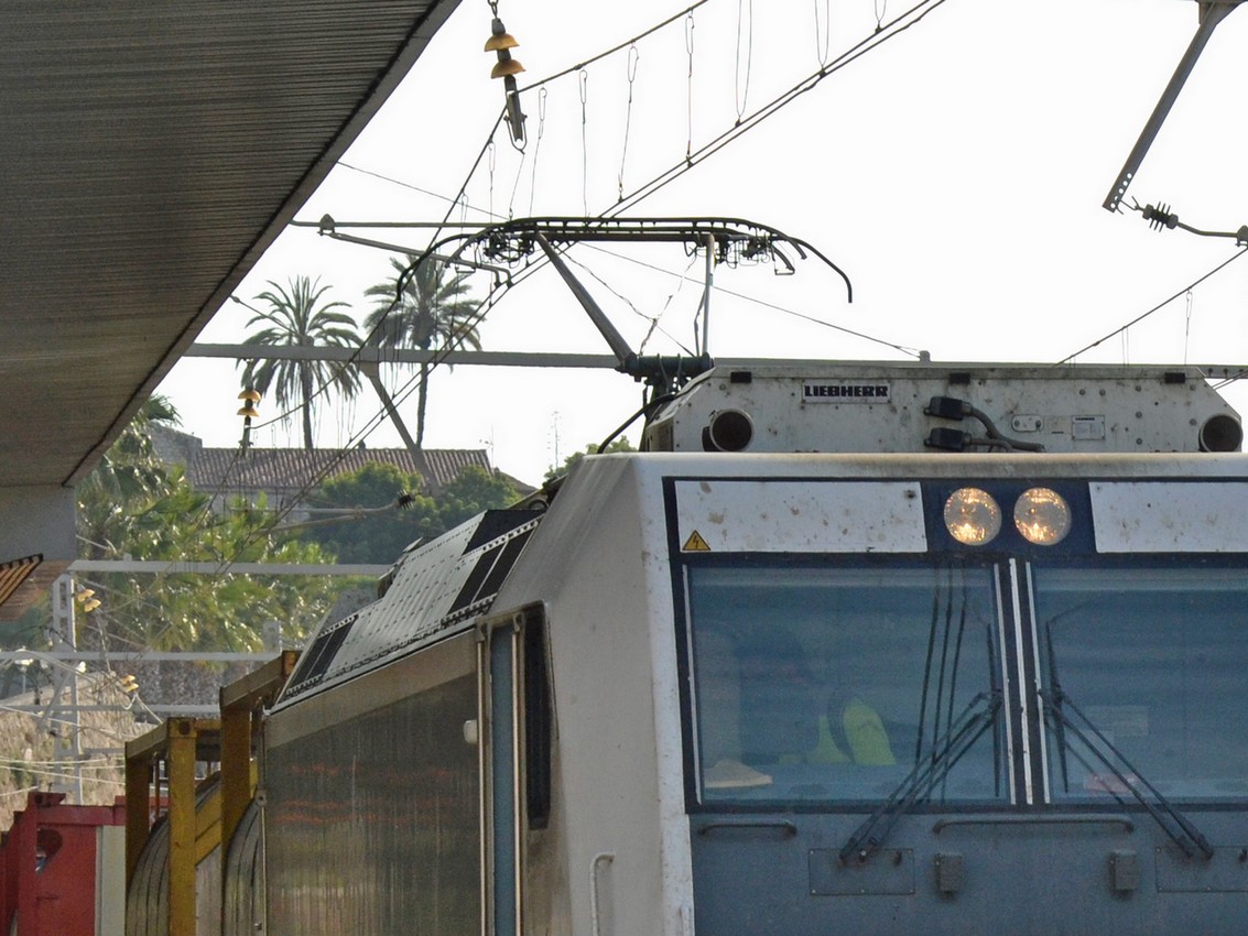

peccato che facendo una ricerca al volo e confrontanto le medie massime nelle regioni centrali della spagna (in agosto +26.8 C) e la sicilia centrale nello stesso periodo dell anno (+25.6 C) la differenza m pare sia minima.
Il cassone sul tetto e' per il condizionamento, vedi foto.
253.jpg [ 225.79 KiB | Osservato 2812 volte ]
A Palermo il PDM delle allora nuove 464 diceva che le macchine soffrivano il caldo. Potrebbe darsi che ci sia maggiore necessità di "pompare fuori" il caldo.
Grazie della foto. Non riuscivo a vederla sull'altra.
