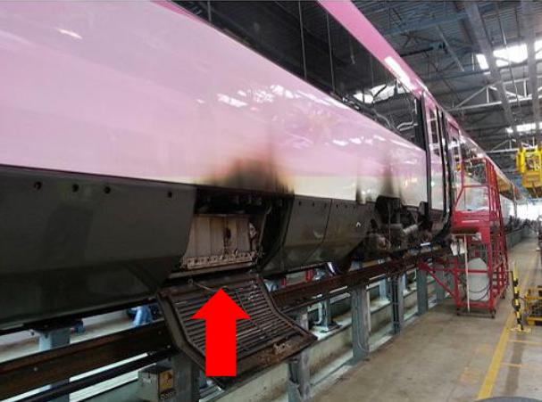

sembra che i turchi siano interessati a questo treno, spero che non vedano queste foto!
detto questo, veramente un treno fatto come si deve, direi!........che ennesima ''figura de' m....''!

...anche lo sportellino ferma carta igienica con il magnete al contrario!

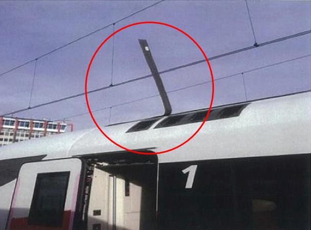

se quel profilo di metallo piegato verso l'alto avesse toccato la linea aerea cosa sarebbe successo?
grazie per risposta
 Oggetto del messaggio: Re: interessante snag list breda V 250
MessaggioInviato: lunedì 17 agosto 2015, 22:33
Messaggi: 1652
Località: Piossasco (TO)
Probabilmente avrebbe messo a massa la linea aerea e se il contatto si fosse mantenuto, sarebbero scattate la protezioni. Comunque non credo sarebbero stati possibili danni ai passeggeri all'interno, essendo che la cassa metallica fungerebbe da superficie equipotenziale. Invece potrebbe essere molto pericoloso per chi tocca la cassa con i piedi a terra.
