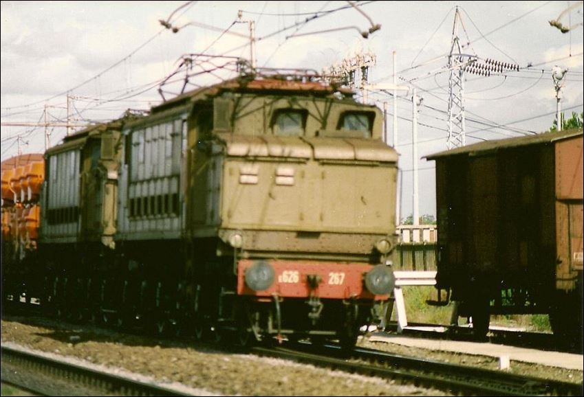

Non è nemmeno la 267, in quanto quest'ultima non aveva il REC, come prova la foto qui sotto:

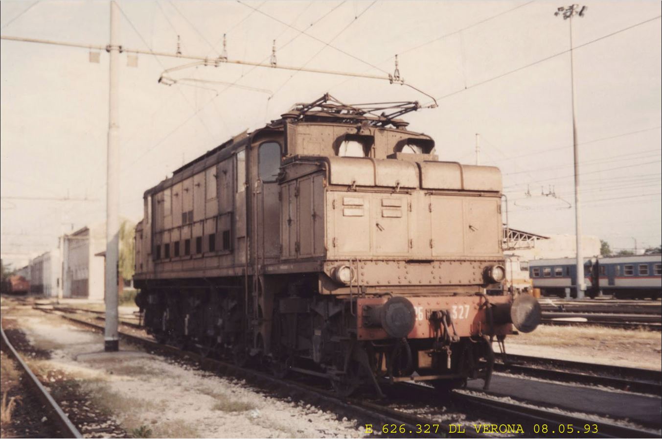

Non è neanche la 327, in quanto incompatibile: la 327 aveva i ricaschi dei coperchi superiori dell'avancorpo anteriore maggiorati, come si vede bene nella foto qui sotto:

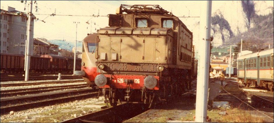

Non è infine nemmeno la 126, in quanto su questa macchina gli aeratori erano di tipo diverso, collocati frontalmente in basso e non in alto, sull'avancorpo posteriore anziché anteriore, e aveva gli sportelli frontali più stretti, come le altre E626 dalla 100 alla 179, non aveva il REC, e aveva le due asole oblunghe accecate sulla traversa frontale degli avancorpi, assenti invece nella E626 misteriosa; basta vedere questa foto di Walter Bonmartini già postata in questo forum (altro thread), che allego qui sotto:

non è la 267 perchè non ha REC.
non è la 327 che ha l'avancorpo a sportelli bassi.

altro dettaglio, sul pancone della 327 ci sono i fori per fermare il vomere unficato, mentre il pancone dlla 246 come moltre altre E626, non li ha...............
stà cosa mi sdubbia......... scambio di carrelli in officina, con smontaggio del moderabile, o chissa cosa.......
cambio idea..... e se fosse la 327 a cui sono stati modificati gli sportelli nell'ultima RG????
