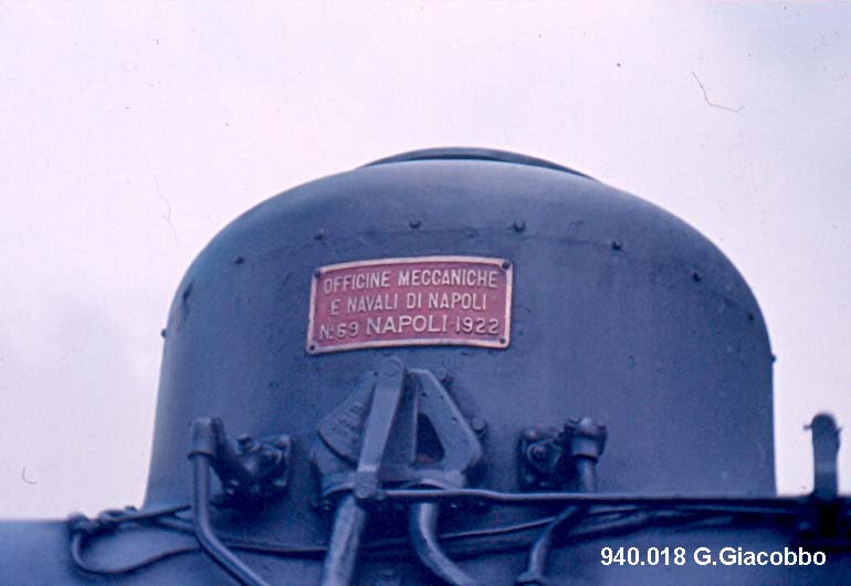

Se vuoi essere più realistico puoi riprodurre anche la targa del duono.
targa del duomo della 940.018 copia.jpg [ 48.18 KiB | Osservato 7881 volte ]

Grazie ancora, Giancarlo. gentilissimo. Se trovo qualcuno che può fare la targa la applicherò.
Cari saluti.

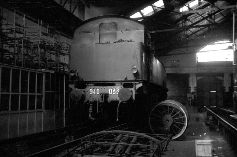

Tornando alla domanda sulle cerniere dei coperchi della carbonaia, dalla foto che allego, anonima e trovata in rete, si vede chiaramente che i coperchi si aprono lato cabina.
940.033.jpg [ 108.66 KiB | Osservato 7872 volte ]
