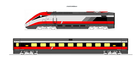

In rifacimento la E404 PL dell'ETR 500.
Qui in foto è in consegna il convoglio numero 30 del Frecciarossa di Trenitalia. :D
FR.png [ 25.33 KiB | Osservato 8857 volte ]

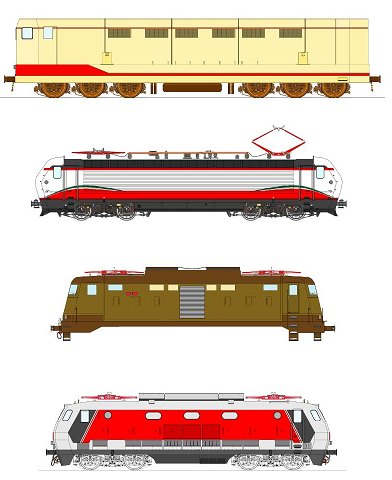

Siccome siamo in tema:
Commento file: Bozza
tartaruga.png [ 31.45 KiB | Osservato 8794 volte ]
Bella, la chiamerei E 444F....rankenstein!!
E' una bozza. Questo è il disegno iniziale. :twisted:

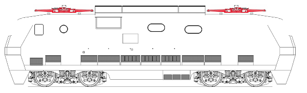

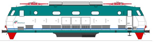

A volte ritornano....[in sede di ultimazione]
Immagine.jpg [ 17.85 KiB | Osservato 8675 volte ]
Immagine.png [ 14.49 KiB | Osservato 8675 volte ]

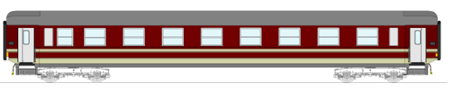

ed ecco qualcosina di nuovo ,sto lavorando ai carrelli della E424 e migliorie varie sul simulacro in attesa della E444 016.
Immagine.png [ 129.76 KiB | Osservato 8361 volte ]

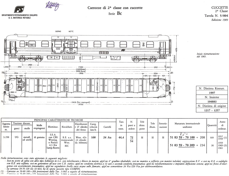

Il bozzetto della cuccette tipo 1957/59 Ristrutturata è sbagliatissimo, quasi fantasioso a cominciare dai carrelli che sono il tipo 24au e non il tipo 27 e dai finestrini (quelli da te disegnati sembrano presi da qualche carrozza francese :? :? )
Ecco la vera versione delle Bc 45.000
cucc.jpg [ 237.19 KiB | Osservato 8334 volte ]

Anche i migliori sbagliano...noterai che il disegno è di 3 mesi fa e quello finito non c'é (e posso dirti che é molto perfetto) e poi oh grazie per l'osservazione comunque.
PS: grazie dello schema
