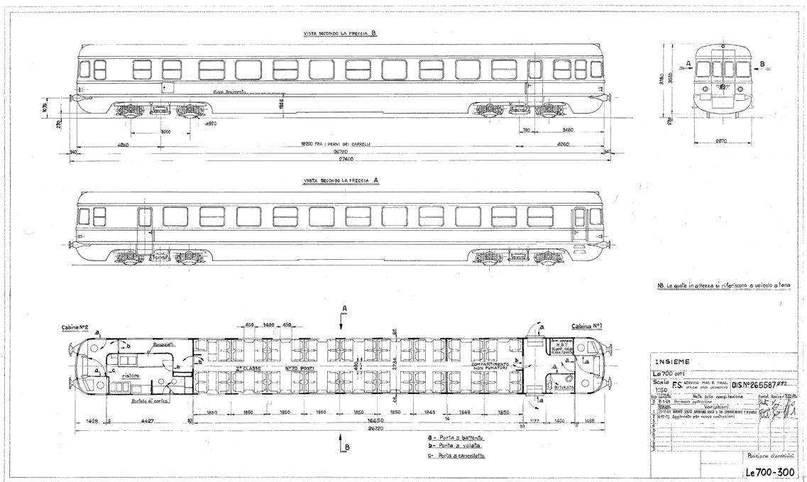

Funkytarro ha scritto:
Sulla base di quanto da te descritto ho elaborato un disegno FS per raffigurare la planimetria dei Le 700.007-010, è corretta?
Questo è il figurino della serie 007-010, direi che corrisponde alla tua elaborazione.

Buonasera.
Questo è il disegno a cui facevo riferimento.
Noterete le differenze sostanziali con quelli pubblicati sui vari siti e sulle monografie.
Ad ulteriore completamento sarebbe necessario pubblicare la disposizione delle grate, delle griglie e dei portelli nel sottocassa ma non so come fare a ridurre gli originali.
Gianni

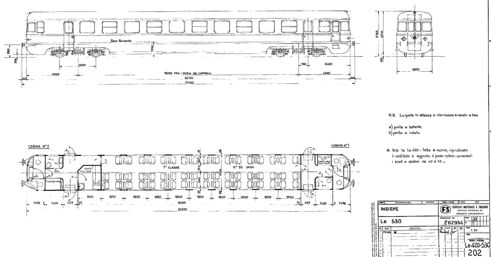

Questo invece è il disegno dei Le 530:
