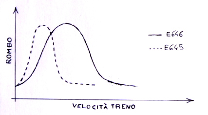

il fatto che sia il rombo elettromagnteico sia amplificato dalla rotazione del rotore proprio entro un preciso range di numero di giri al minuto è anche confermato dalla differenza di rombo tra per esempio 645 e 646. il rombo delle 645 si esauriva molto più in fretta all'aumentare della velocità rispetto alle 646 perchè i motori ruotavano più velocemente a causa del rapporto di trasmissione più corto.
tanto per farsi anche una bella sega mentale di teoria dei rombi la fase di risonanza rombica nel caso delle 645 è più stretta e spostata verso le basse velocità rispetto a quella delle 646, che è più larga e per questo dava l'idea che durasse più a lungo.
poi se si aggiunge che una macchina corta ha bisogno di metterci meno corrente per aver lo stesso sforzo di una più lunga allora si capisce come mai le 655 quasi non rombino più, che dovrebbero anche essere più corte rispetto alle 656 di quanto non lo fossero le 645 rispetto alle 646.

mettiamoci anche un grafico. d'altraparte, anche se non mi fa onore, ma io ai rombi ci tenevo e mi par di ricordare anche di averli sentiti dalla spiaggia di rimini (!).
P1050159.JPG [ 34.31 KiB | Osservato 6776 volte ]
poi vorrei anche fare un quiz:
con un azionamento chopper il rombo ci sarebbe lo stesso?

Direi di si, anzi durerebbe più a lungo, per tutta la durata dell'avviamento a corrente costante, fino a che la curva della coppia non raggiunge il massimo, per poi decrescere.
