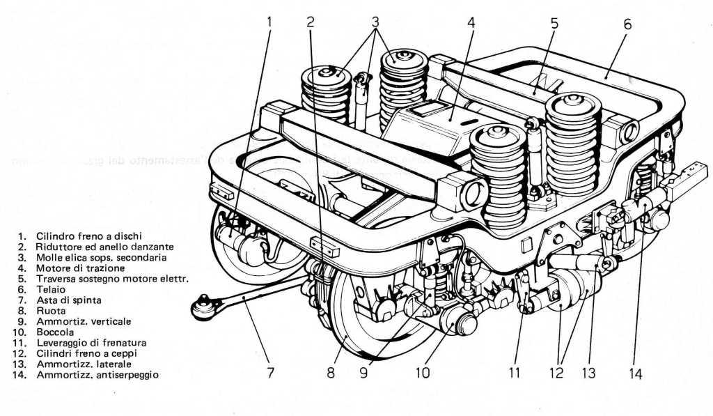

m sono sempre chiesto cose sono questa specie d tamponi......

i cilindri del freno.

I cilindri del freno a ceppi?
Giusto?
Mi ricordo che i tigre hanno anche un freno a (mono) disco, ma non ricordo come viene usato, se per manovre o in linea.

Lavorano sempre contemporaneamente entrambi, anche col freno a mano.

Si, cilindri a freno con ceppi. I cilindri freno per i dischi non sono visibili perchè coperti dalla cassa. Quindi ogni carrello dispone di 6 cilindri freno, 4 agiscono su altrettanti ceppi e 2 su disco calettati sull'assile.

Ciao Malte,
in questo figurino esplicativo puoi vedere i componenti di un carrello intermedio delle E632/E633.
Spero che ti possa aiutare :wink: :wink:

grazie giova, adesso m è molto piu chiaro cosa sono quei tamponi!
grazie mille!
