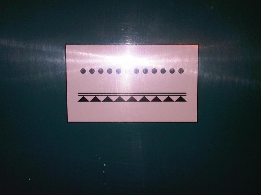

ho notato che sulle pilota (mdve) e credo su altri rotabili, c'è questo logo.
riuscite ad aiutarmi a capire di cosa si tratta?
Ciao e grazie
AL
Commento file: di cosa si tratta?
logo su mezzi trenitalia rid.JPG [ 36.67 KiB | Osservato 3247 volte ]

Indica l'attrezzaggio sistemi di sicurezza, in questo caso SCMT.
Leggi qui:
http://forum.duegieditrice.it/viewtopic.php?f=20&t=7955

Per precisare; l'indicazione riguardante l'apparecchiatura SCMT, è simboleggiata dai pallini, però è giusto dire che i triangolini sovrastati dalle due linee sottili, indicano che il rotabile è attrezzato con l'apparecchiatura della ripetizione dei segnali, con più di 4 codici. Se invece il rotabile fosse per ipotesi attrezzato con soli 4 codici, la linea sottile sarebbe una sola. Quindi l'adesivo visto sopra indica che il rotabile è equipaggiato con il sistema SCMT e con l'RSC a 9 codici (ovviamente integrata nell SCMT) e per tanto può circolare su tali linee.
Come avrai potuto notare, sono gli stessi simboli pesenti nell'art 3, a pagina 21 della PGOS.
Saluti, Andrea
Saluti, Andrea
Descrizione ineccepibile.
Mi chiedo però se non fosse stato più semplice scrivere SCMT senza inutili graficismi!
Saluti, Andrea
Nella tabella in foto si indica che sono presenti i sistemi SCMT e RSC (BAcc), ma sono disponibili ulteriori simboli indicanti l'attrezzaggio con SSC e ERMTS (quest'ultimo quindi solo su ETR 485 e E404), ecco un altro perchè dei graficismi.

Qualcuno ha le misure di tale tabellina? Così da poterla riprodurre in H0.
Penso sia un normale foglio A4 (o giù di lì) plastificato Immagine
