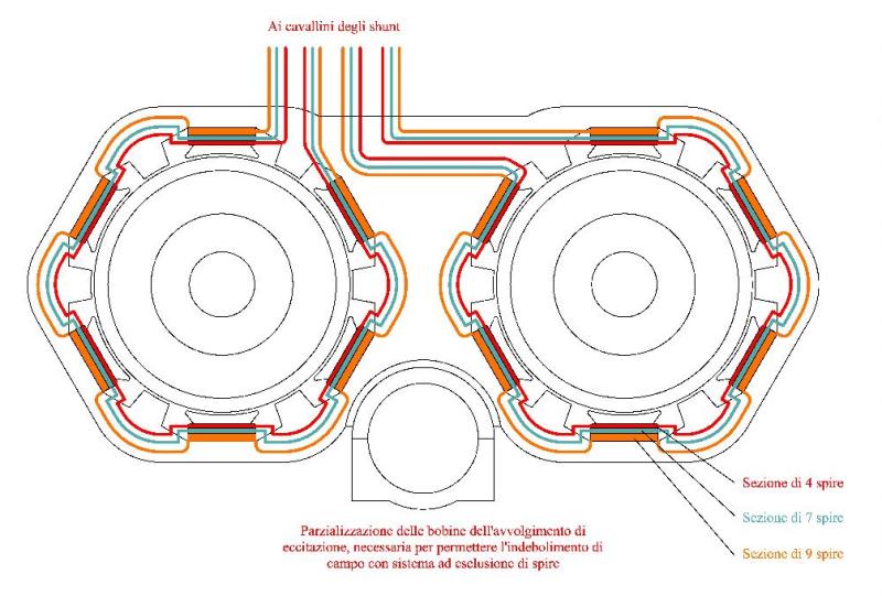

L’indebolimento di campo (eccitazione)
Riprendendo il discorso relativo alla regolazione della velocità, abbiamo detto che oltre alla tensione di alimentazione, per regolare la velocità del motore possiamo agire sul campo, cioè sull’eccitazione. Per regolare il campo ci sono due modi; o si applica una resistenza in parallelo alle bobine di campo che deriva una certa corrente (shunt resistivo o Ohmico) oppure si ricorre alla parzializzazione del campo mediante l’esclusione di spire. Quest’ultimo nel tempo è stato preferito allo shunt ohmico per il minor spreco di energia; per contro presenta delle complicazioni maggiori nella costruzione del motore a causa delle matasse dell’avvolgimento di eccitazione che devono avere le spire divise in sezioni, che andranno collegate con un apposito combinatore che permette di ripartire l’indebolimento di campo su più gradini, variando la combinazione di spire. Escludendo parte del campo, si diminuisce il valore della f.c.e.m.; di conseguenza la corrente aumenta quindi il motore si trova nella condizione di riportare l’equilibrio tra V e f.c.e.m., quindi accelera ma a coppia inferiore in quanto i motori a campo indebolito, sviluppano una coppia minore di quelli che lavorano a campo pieno perché è minore il flusso magnetico che genera la coppia motrice. Ogni gradino di indebolimento, modifica la caratteristica di utilizzazione del motore permettendo una nuova velocità economica di marcia. Nello schema che segue, ho elaborato al CAD un motore 82 400 di una locomotiva E 656, ma il principio vale per tutte le locomotive dotate di indebolimento di campo mediante esclusione di spire.
La locomotiva E 656.jpg [ 69.85 KiB | Osservato 7488 volte ]
Credo di averci messo tutto, scusami per eventuali errori. Ho messo volutamente nell'esempio sopra una tensione di 3400 Volt, perchè nella pratica quotidiana, è la reale tensione media che si ha al pantografo.
Saluti, Andrea

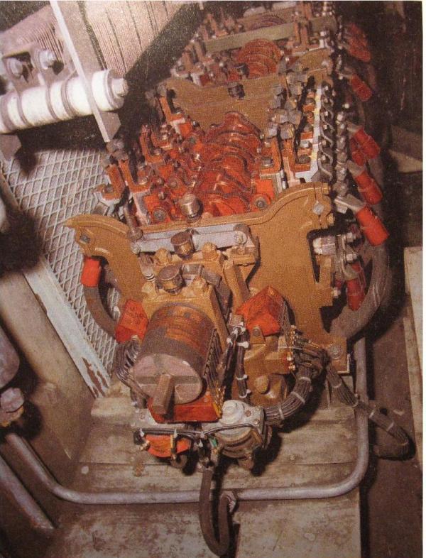

Ecco qualcosa che può interessare a tanti.......
Questo è il combinatore dell'indebolimento di campo; in gergo chiamato CIC di una locomotiva E 656, analogo anche alle altre locomotive che ne sono dotate. Sulle estremità troviamo i contatti frontali facenti capo alle matasse dell'avvolgimento dei poli principali, tra i contatti è possibile vedere l'albero con le camme, necessarie per chiudere in successione prestabilita, i suddetti contatti. Sul prolungamento dell'albero a camme, possiamo vedere il tamburo con le piste di rame e le spazzoline del circuito di blocco; tali vincoli elettrici sono necessari affinchè le manovre avvengano in sequenza, e soprattutto nell'ordine voluto. La parte del tamburo termina con un'appendice quadra che permette la rotazione a mano del CIC con l'apposita chiave, in caso di guasto. Sotto al tamburo sono visibili le elettrovalvole di comando (avanzamento e retrocessione) che vanno ad alimentare il servomotore necessario alla rotazione del combinatore; si intravede il settore dentato a rocchetto, inquadrato tra i due supporti muniti di tappi per l'ingrassatore. Infine ai lati del servomotore, troviamo i due "nasi" che realizzano il vincolo elettrico necessario affinchè il combinatore, possa avanzare di una tacca per volta, e impedisce l'alimentazione contemporanea delle due elettrovalvole.
Saluti, Andrea

Innanzituto ringrazio per le risposte, esurienti e complete. Volevo fare solo una domanda, ma il CIC è soltanto uno o visto il numero di motori, gradi di indebolimento (e quindi cavi) più di uno?
 Oggetto del messaggio: Re: E645/6: Indebolimento campo.
MessaggioInviato: martedì 19 aprile 2011, 19:45
Messaggi: 508
Solo sulle locomotive E 645, E 646, E 656, come giustamente hai notato dato l'elevato numero di motori, sono stati installati 2 C.I.C.; il C.I.C. A e il C.I.C. B.
Uno aveva (ha sulle E 656) 12 contatti (6 pari e 6 dispari) e permetteva di indebolire il campo induttore della terna di motori 1-2-3, 4-5-6. L'altro (combinatore B) aveva 24 contatti (12 pari e 12 dispari) e permetteva di shuntare i motori 8-9, 7, 10-11, e il 12.
La E 444 anche se equipaggiata con soli 4 motori, è provvista di 2 C.I.C. per permettere l'indebolimento di campo indipendente, nei due carrelli, quando è inserito l'anticabraggio elettrico.
