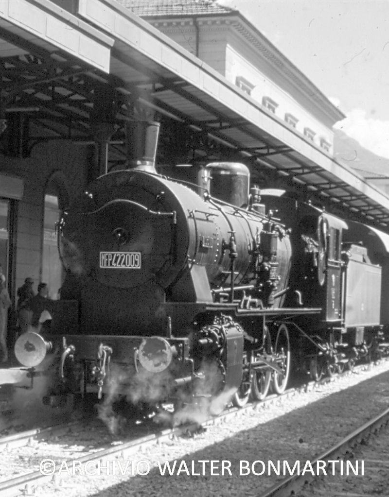

chi la vista?
MFP-422.009-LUCIA-Aosta9-8-1995-forum2GarchivioWalterBonmartini...jpg [ 147.15 KiB | Osservato 1786 volte ]

Io l'ho vista, attualmente è accantonata in attesa di riparazione presso la sede del MFP.
Le riparazioni doverbbero essere le seguenti (salvo errori e/o omissini): sostituzione di alcuni tiranti del forno, stubatura completa e visita interna per controllo spessori, ritubatura, revisione rubinetterie, valvolame e vario.
Carlo Pezzini
Credo che necessiti di una vera e propria R. G.La Revisione l'aveva fatta nel 1995 (con la sottoscrizione pubblica per sostenere la spesa) e non so se la caldaia sia ancora "atta"; se non sbaglio, l'ultimo viaggio lo ha fatto nel 2001, quando hanno inaugurato il primo lotto della sede del MFP a Savigliano; poi è stato ricoverata Bussoleno e lì rimasta fino a pochi anni fa quando è stata riportata a Savigliano ed esposta.

E' stata accantonata atta perché la caldaia è scaduta.
Per chi non lo sapesse il rifacimento di una caldaia è molto costoso e più è grande la caldaia più costa.
Nella fattispecie sono diverse miglia di euro.
