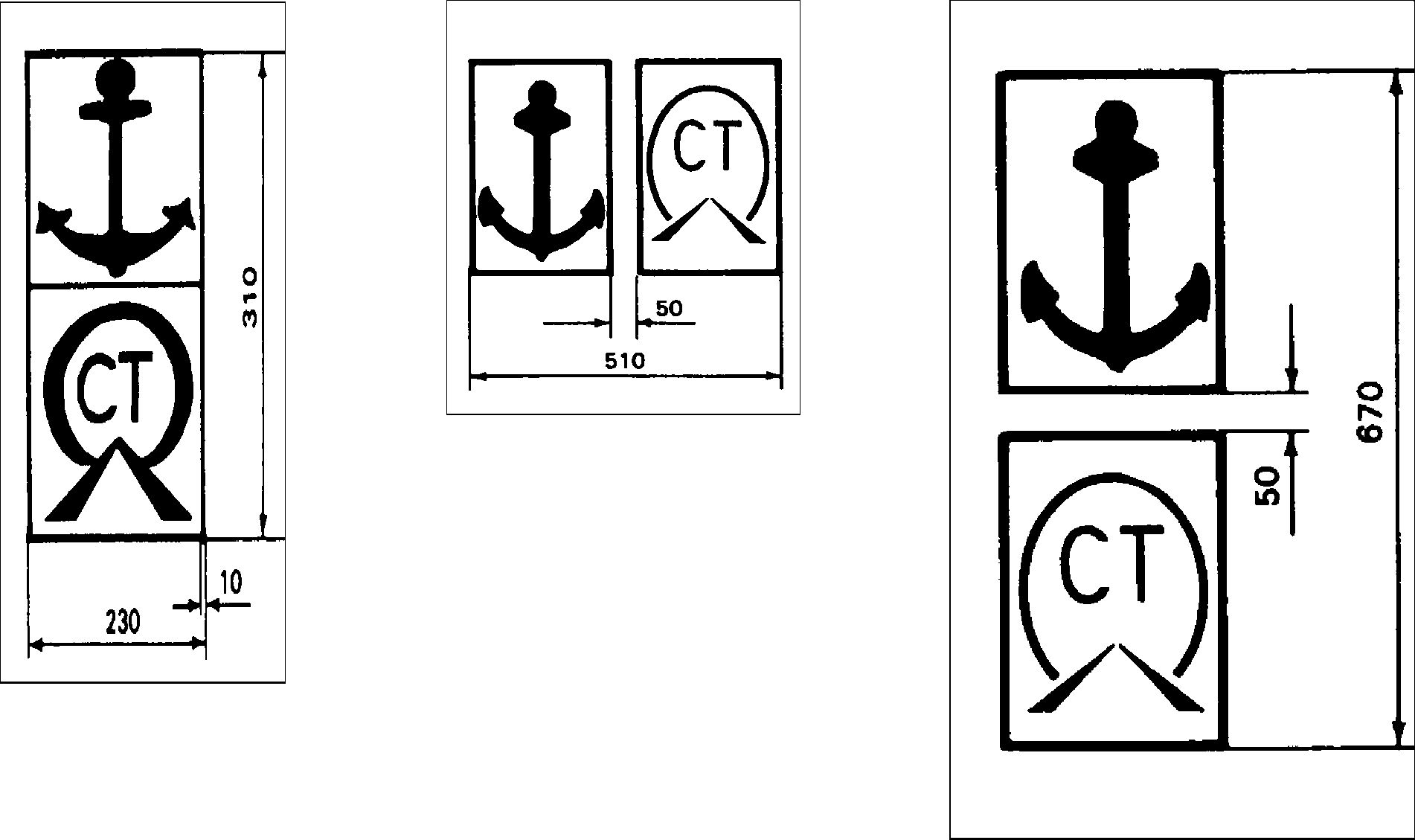

Normalmente i carri che possono attraversare la Manica sono dotati di tale logo.
L'ancora indica la possibilità di traghettamento con le isole Britanniche e il tunnel indica la possibilità di transitare nel tunnel sotto la Manica. Chiaramente prima dell'apertura del tunnel esisteva solo il logo con l'ancora.
