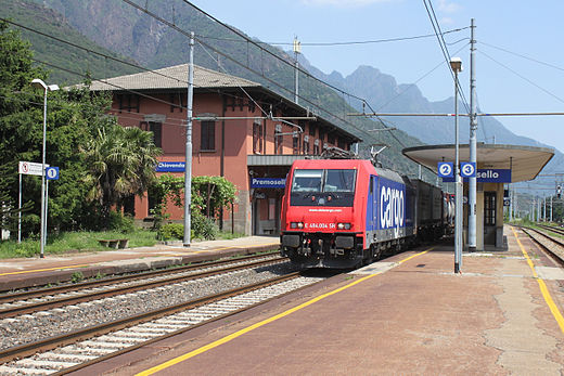

Foto trovata in internet.
520px-E484004SR_Premosello-Chiovenda_160612.jpg [ 65.84 KiB | Osservato 7236 volte ]

il raggio d'azione delle E484 SBBCI si è esteso a causa del noleggio di alcune unità a Captrain (utilizzate sui Rola Trento - Brennero), Fuorimuro e Oceanogate.
