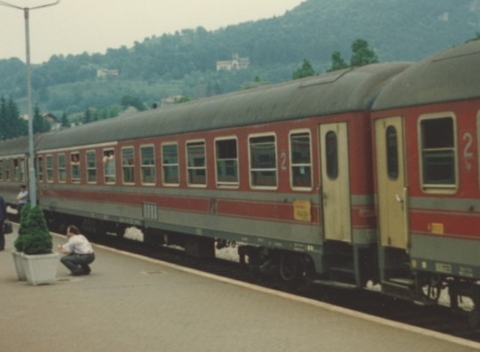

Le carrozze in questione sono nate con 11 aeratori e dotate di carenature grandi al pari delle Az e Bz della stessa serie. Successivamente le carenature sono state eliminate (vennero mantenute in versione ridotta solo sulle Az e Bz dotate di aria condizionata) ma qualche esemplare le ha mantenute nella zona delle scalette. Sicuramente posso dirti la 31-70 051, accantonata nel 1998 in livrea rosso/beige ed ancora con le scalette carenate.
Qui una foto (trovata in rete) di una vettura con tale aspetto (anche in questo caso gli aeratori si trovano sull'altro lato dell'imperiale):

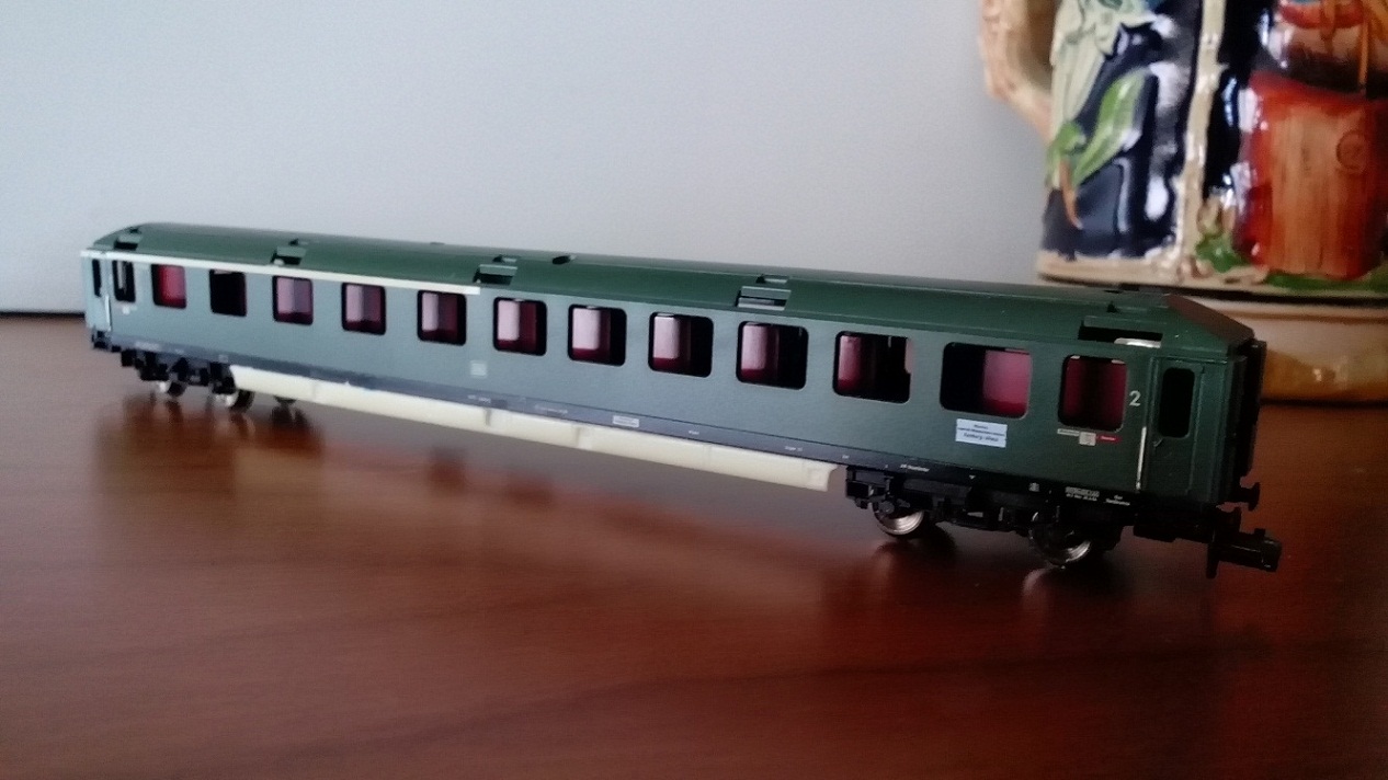

Bene, l'unico mio dubbio riguarda la presenza o meno dell'areatore centrale perchè sulle ACME è stato previsto. Sto realizzando delle UIC-X tipo 1970in scala N (che come sapete non esistono di produzione commerciale) montando le carenature (clonate con stampo in gomma siliconica) delle Rivarossi su delle X DB Fleischmann. Siccome sto iniziando da una ABz ed a me piacciono con la carenatura completa volevo avere conferma delle configurazioni possibili visto che dovrò ambientarla nei primi anni '70 (nel 226/227 "Lutetia" sezione Parigi-Milano). Comunque un primo montaggio si presenta così:

A casa ho il libro di Voltan e stasera se nessuno ti ha risposto ci do un'occhiata. Così su due piedi direi che hanno l'areatore. Quelle senza dovrebbero essere solo le 1964.

innanzitutto complimenti per la realizzazione, soprattutto perché in scala N. Ho un unico dubbio, esulando dal discorso areatore, legato alla dimensione del finestrino delle porte di accesso, che se non ricordo male sulle carrozze tipo X serie 1970 carenate era montato su porte in lega leggera quindi fisso (non apribile) e di dimensioni ridotte rispetto a quello che vedo sul modello Fleischmann. In generale non so se nella realtà la carenatura ed il finestrino grande abbiano mai convissuto insieme......

Come ha detto Massimo, le ABz Tipo X '70 sono nate con le porte in lega, riguardo le carenature ha già detto correttamente sopra Antonio ( Funkytarro)
L'aereatore centrale, più che un aereatore, e' una sonda, su altre carrozze, mi sembra quelle con impianti Westclimat, la sonda, leggermente diversa era sopra il vestibolo di salita ( in genere il SX guardando la carrozza dal lato corridoio )
Carlo

Allora, si certo le porte saranno in lega e so che o dovrò derogare sulle dimensioni dell'oblò perchè tentando la modifica dell'esistente le piccolissime dimensioni non darebbero spazio per la rifinitura oppure eliminare con un cutter maniglia e cerniere ed applicare una porta nuova di spessore 0,15mm in ottone con l'oblò di dimensioni corrette (ovviamente dopo la verniciatura in grigio ardesia della cassa).

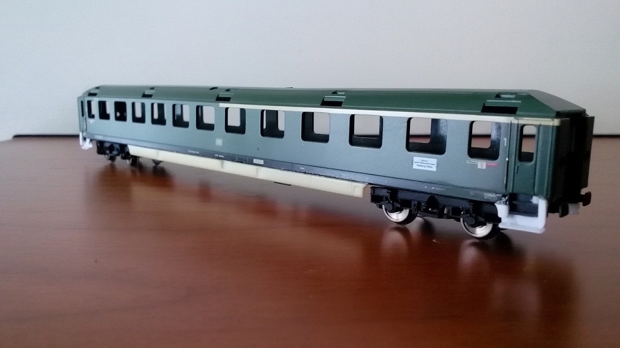

Ok, ecco allora un aggiornamento, ho modificato la cassa sotto i vestiboli aggiungento le parti di carenatura mancanti mentre sul telaio ho ridotto i due scalini presenti ed aggiunto il terzo. L'aspetto complessivo migliorerà nettamente quando il colore sarà omogeneo, le parti bianche in plasticard in questo momento risultano sproporzionatamente piu grandi alla vista.

Non dimenticarti di eliminare i ceppi dei freni, quella serie di carrozze aveva i freni a disco! :wink:

Ottimo suggerimento grazie!
Poi devo ridurre di un paio di decimi lo spessore del dente terminale di carenatura, l'ho fatto di 1 mm temendo che altrimenti fosse troppo fragile, invece ho notato che è sufficientemente rigido.
