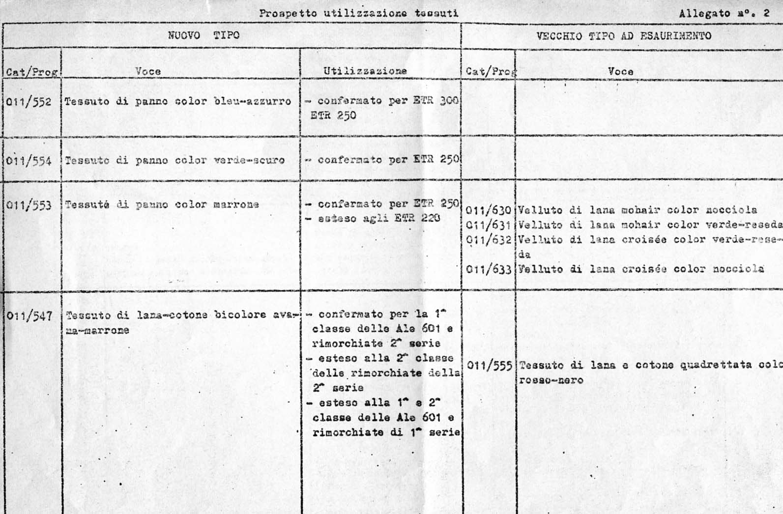

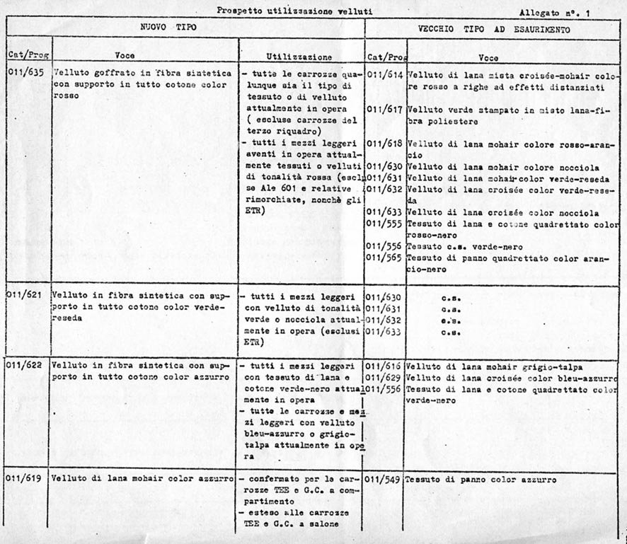

Dalla circolare del 31 ott 1977 sull'unificazione dei velluti

Tempistica di applicazione.nessuna data ultimativa ma utilizzo per l'intero rotabile dei nuovi velluti/tessuti quando la sostituzione fosse necessaria per oltre i due terzi del rivestimento in opera.
Nell'ottobre 1979 altra circolare stabilì la eliminazione dei tappeti dei pavimenti di compartimenti e corridoi delle UIC X del servizio interno e di quelli dei soli corridoi per le UIC X RIC. Tempistica:eliminazione alla prima occasione favorevole.

scusa Merlotrento, un chiarimento a conferma: il prospetto che hai postato vale solo per carrozze e mezzi di 1^classe? le 2^classi non rientrano in tale prospetto?
Se fosse così si evince chiaramente che dal 1977 per le carrozze qualsiasi rivestimento (treanne 3°riquadro e GC) andava sostituito (quando necessario o programmato) con il velluto rosso e quindi il verde andava a morire.
Il verde veniva quindi limitato ai soli mezzi con interni gia verdi o color nocciola.
Continua a rimanermi in dubbio con quale criterio veniva inizialmente usato il velluto rosso o il velluto verde, ma devo supporre a lotti come anche già segnalato (per es. a seconda del costruttore o del periodo di approvvigionamento materiali o della singola ordinazione dei vari lotti)
