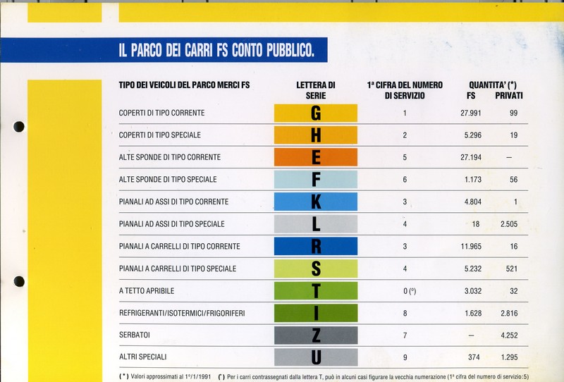

ISCRIZIONI CARRI FS
ARCHIVIO Walter Bonmartini
FS-CARRI-iscrizioni. 1.jpg [ 91.54 KiB | Osservato 4599 volte ]
Ultima modifica di E.636.082 il lunedì 20 luglio 2015, 7:26, modificato 1 volta in totale.

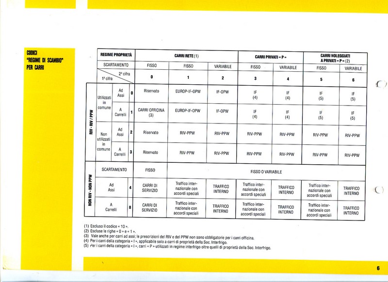

Tav. N°2
FS-CARRI-iscrizioni.2.jpg [ 105 KiB | Osservato 4598 volte ]

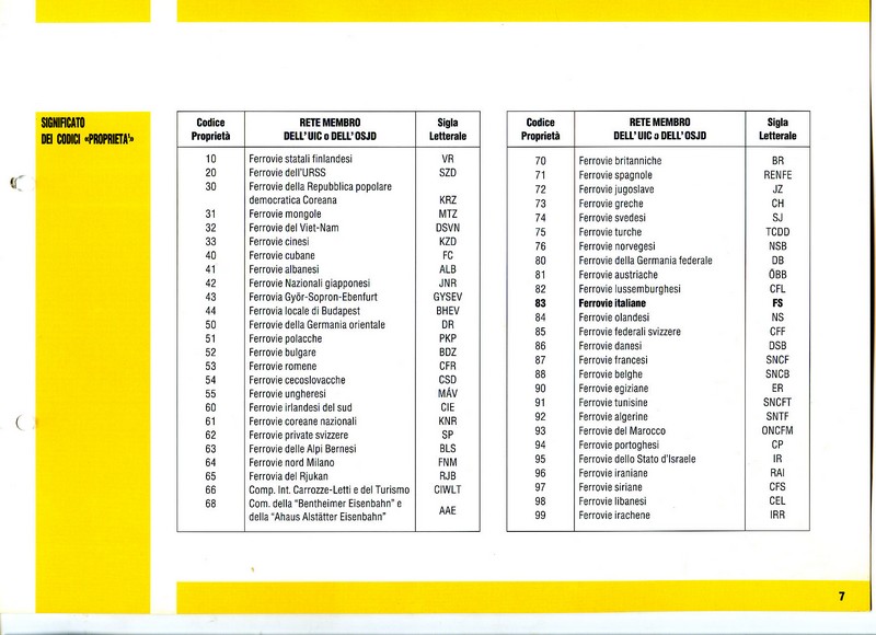

Archivio Walter Bonmartini
Tav.N°3
FS-CARRI-iscrizioni.3.jpg [ 95.96 KiB | Osservato 4598 volte ]

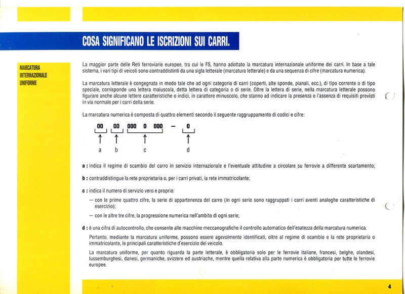

Tav.N°4
FS-CARRI-iscrizioni.4.jpg [ 91.97 KiB | Osservato 4598 volte ]

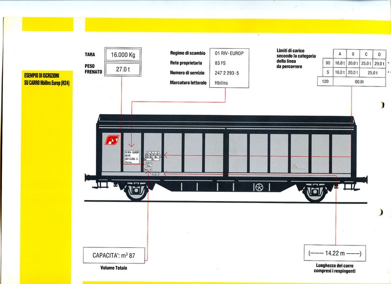

Tav.N°5
FS-CARRI-iscrizioni.5.jpg [ 94.95 KiB | Osservato 4598 volte ]

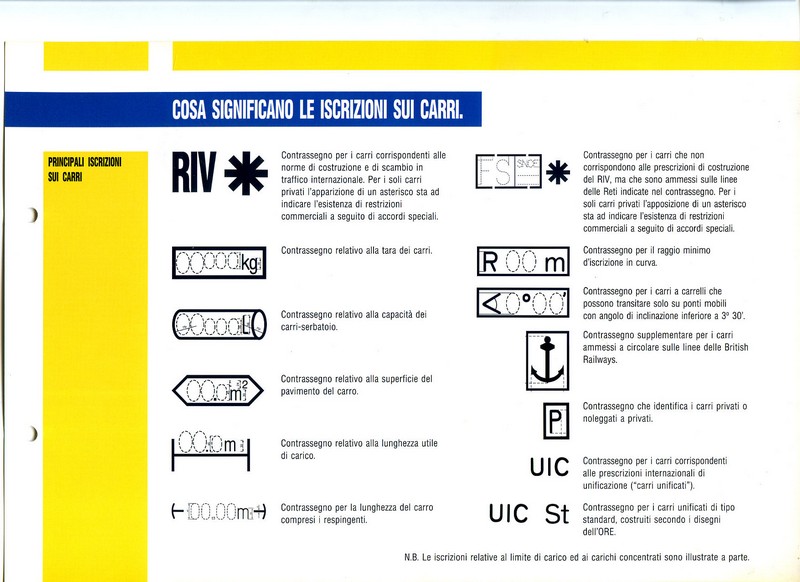

Tav.N°6
FS-CARRI-iscrizioni.6.jpg [ 77.88 KiB | Osservato 4598 volte ]

MessaggioInviato: lunedì 20 luglio 2015, 15:41
Messaggi: 1739
Località: udine collinare
molto utili, fanno chiarezza nella mia molto scarsa conoscenza delle iscrizioni
grazie, mandi
