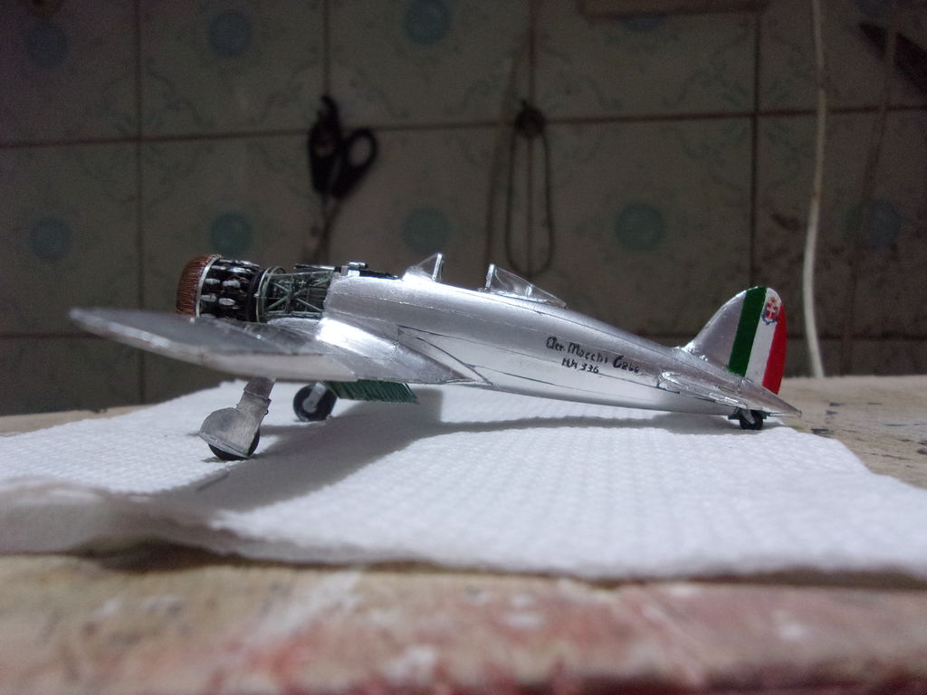

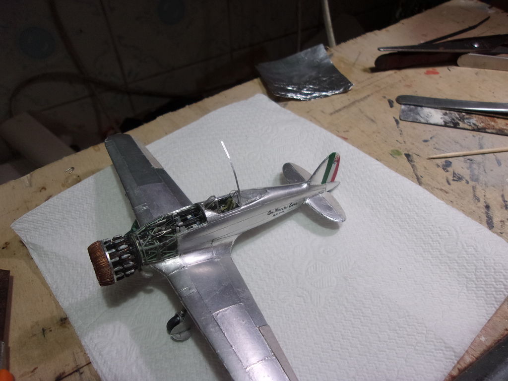

ciao a tutti , montanti parte posteriore
101_8834.JPG [ 101.86 KiB | Osservato 13408 volte ]
101_8835.JPG [ 102.53 KiB | Osservato 13408 volte ]
101_8837.JPG [ 73.67 KiB | Osservato 13408 volte ]
101_8838.JPG [ 67.25 KiB | Osservato 13408 volte ]
101_8841.JPG [ 85.24 KiB | Osservato 13408 volte ]

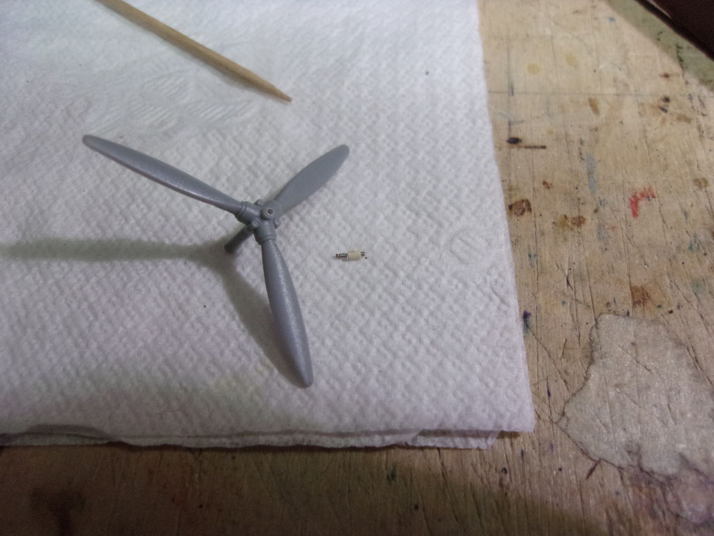

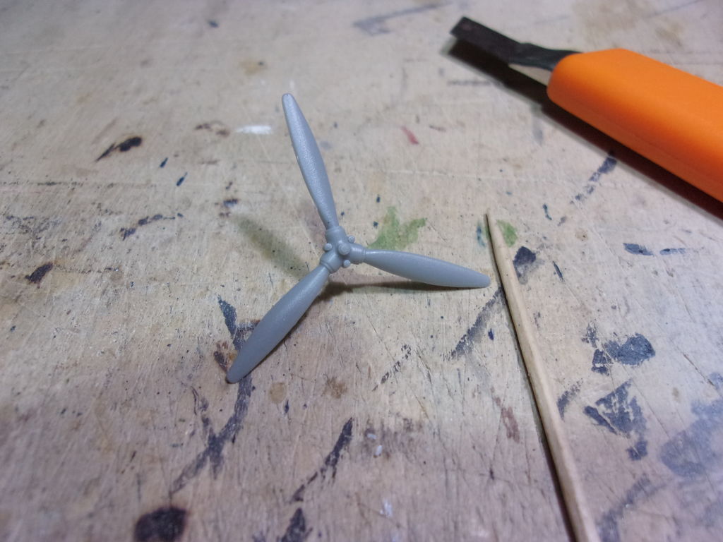

L elica montata dal prototipo era una Fiat Hamilton mentre nei successivi esemplari venne montata la Piaggio . nel kit viene fornita quella degli aerei di serie
Elica del kit ( Piaggio)
101_8914.JPG [ 107.37 KiB | Osservato 13408 volte ]

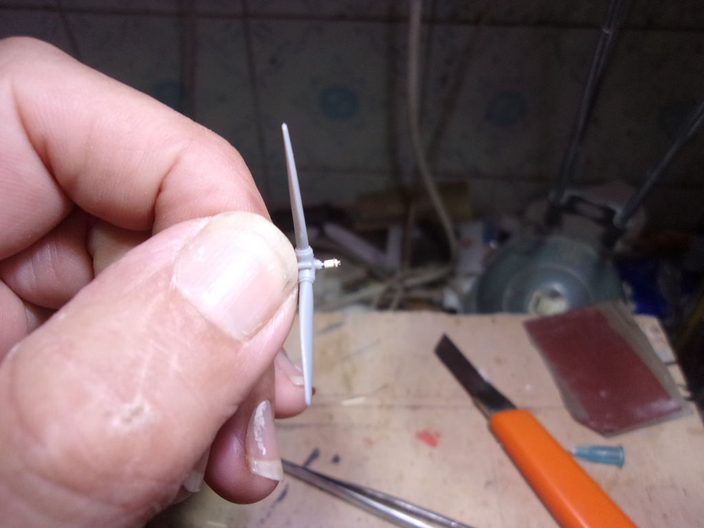

occorre allungare il mozzo , fatto il foro per la prolunga
101_8915.JPG [ 72.48 KiB | Osservato 13408 volte ]
prolungamento fatto con del filo elettrico spellato
101_8916.JPG [ 97.96 KiB | Osservato 13408 volte ]
101_8917.JPG [ 70.11 KiB | Osservato 13408 volte ]
101_8918.JPG [ 54.14 KiB | Osservato 13408 volte ]

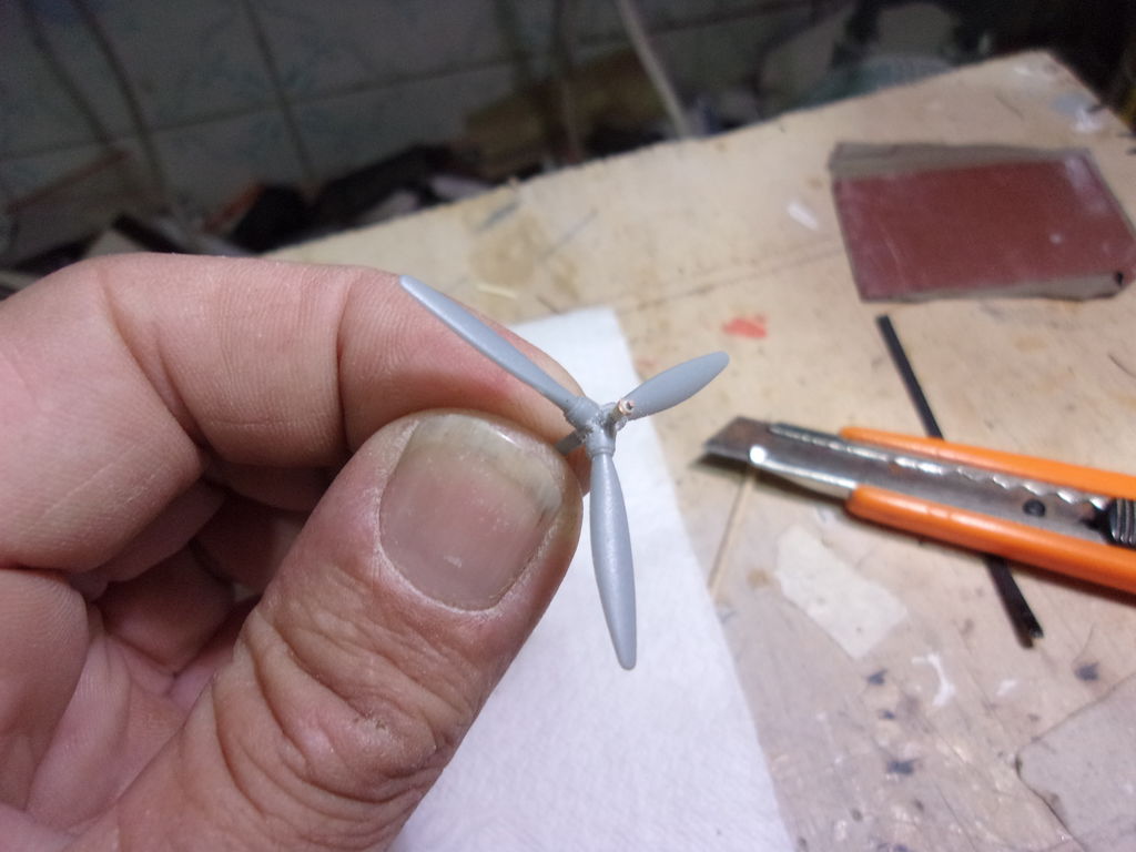

eliminate le sedi alla base delle pale , in cui erano situate le viti senza fine del meccanismo di passo variabile
101_8920.JPG [ 83.37 KiB | Osservato 13408 volte ]
con delle rondelline di filo elettrico fatte le sedi del meccanismo della Fiat Hamilton
101_8921.JPG [ 78.75 KiB | Osservato 13408 volte ]
101_8922.JPG [ 85.83 KiB | Osservato 13408 volte ]

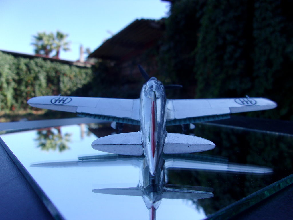

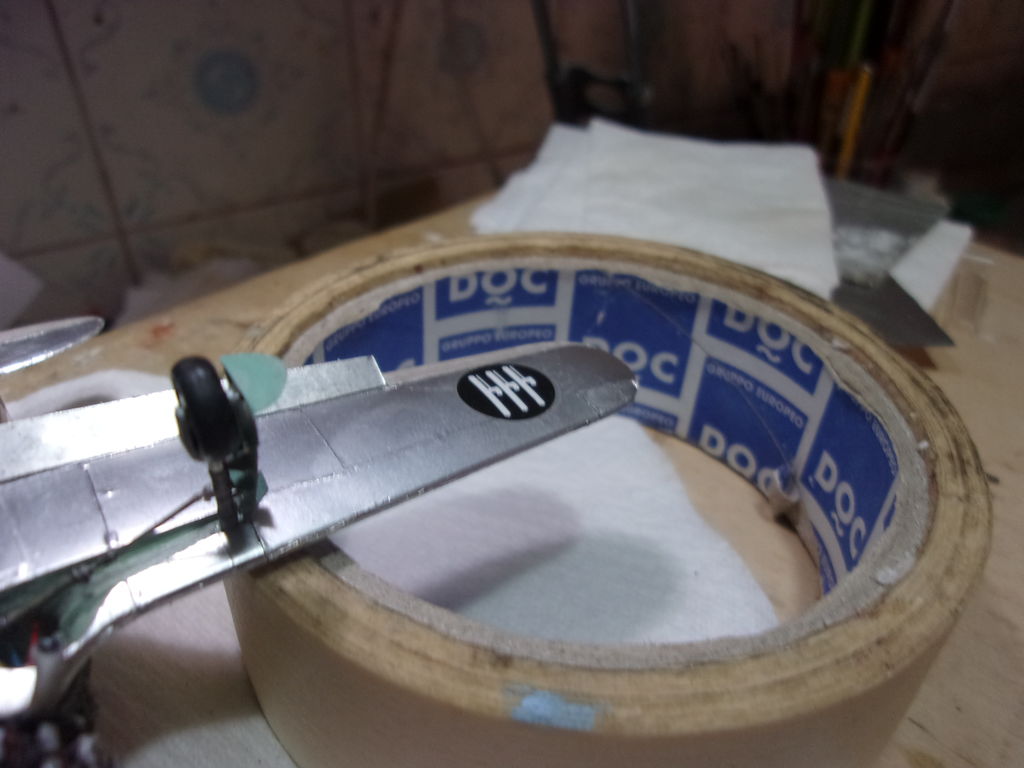

non ho una foto del 336 in cui si veda come erano i fasci alari nella parte inferiore , ho però una foto del 337 in cui si vede che erano con fasci bianchi su fondo nero con bordatura bianca.
le decal del kit hanno fasci alari su fondo nero ma senza bordatura
101_8948.JPG [ 78.39 KiB | Osservato 13374 volte ]
perciò con un pennellino fatta la bordatura
101_8949.JPG [ 90.4 KiB | Osservato 13374 volte ]

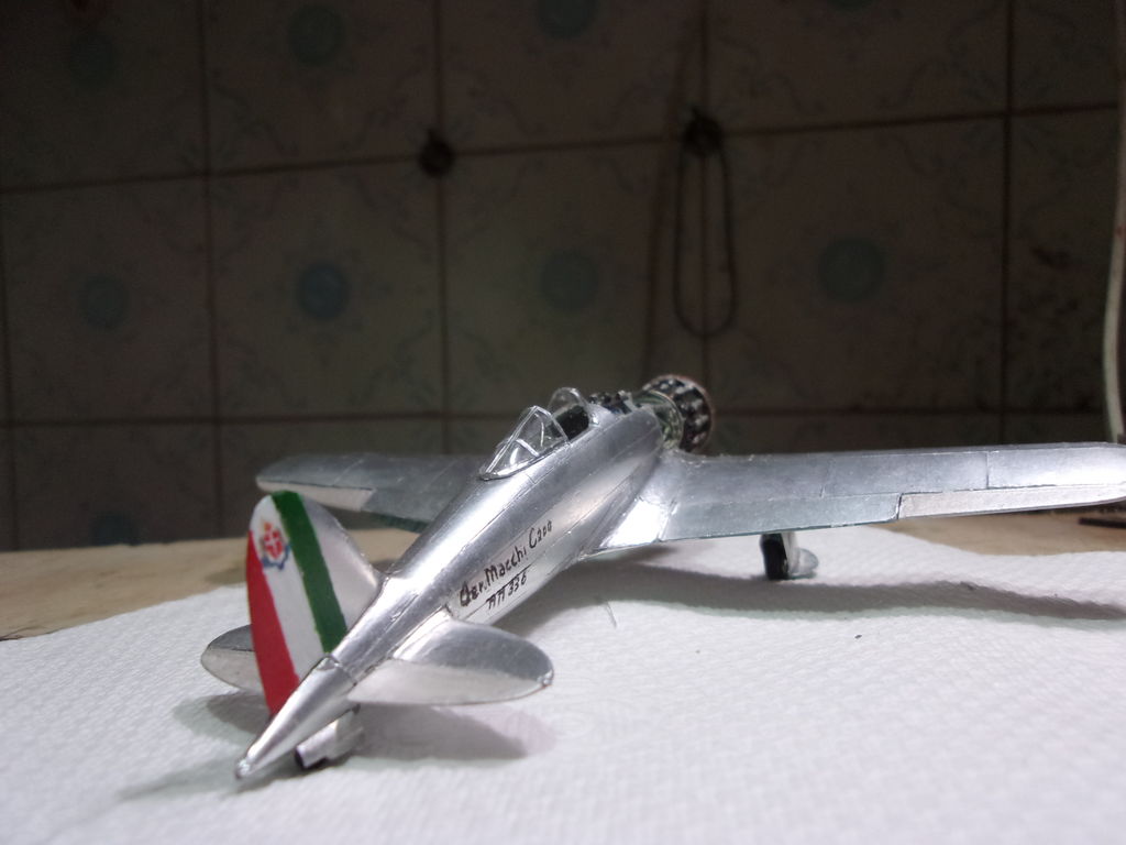

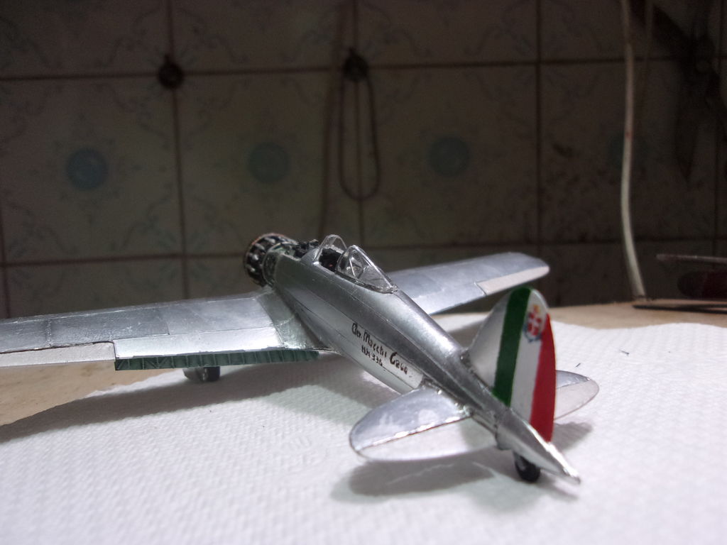

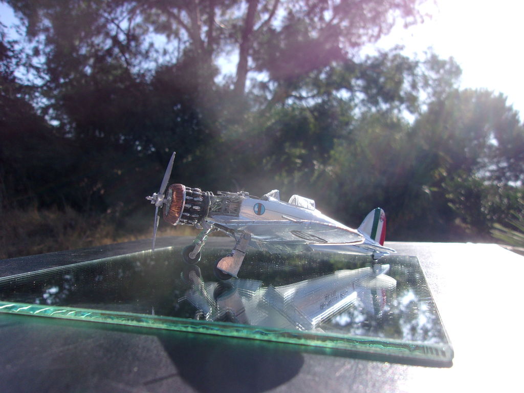

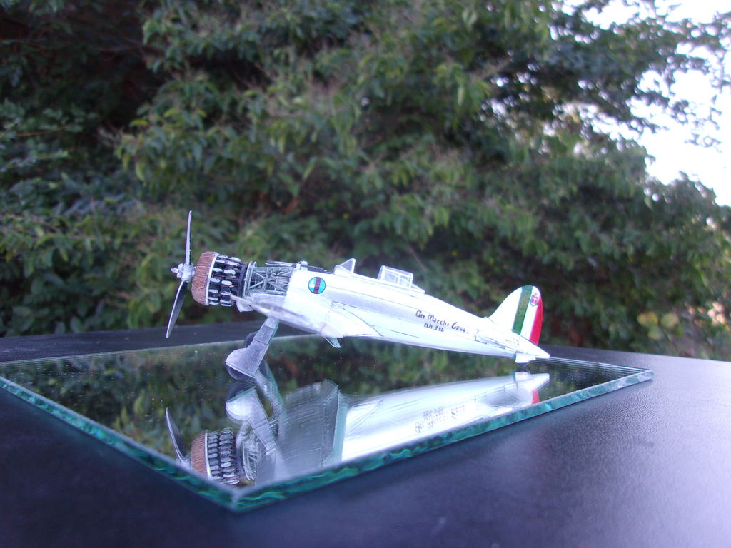

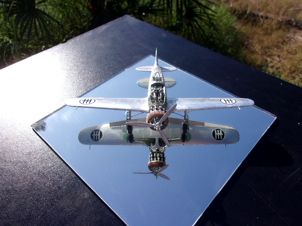

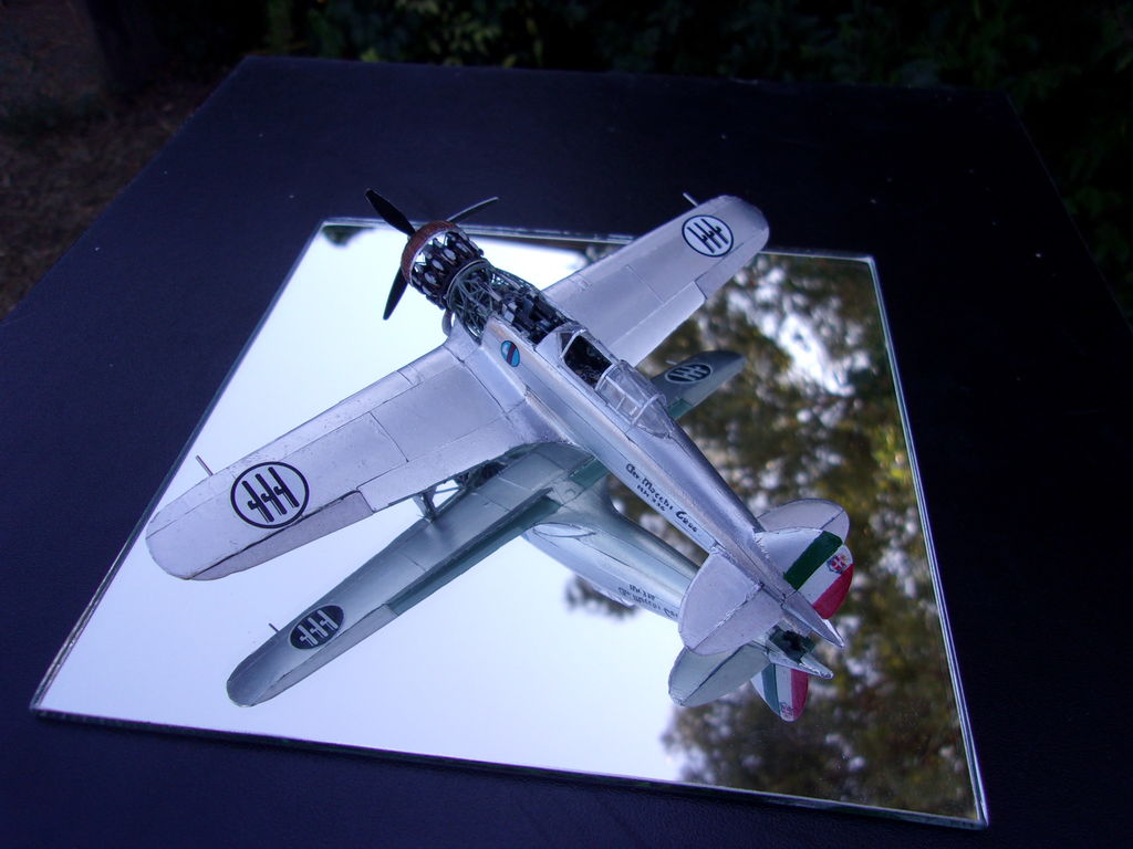

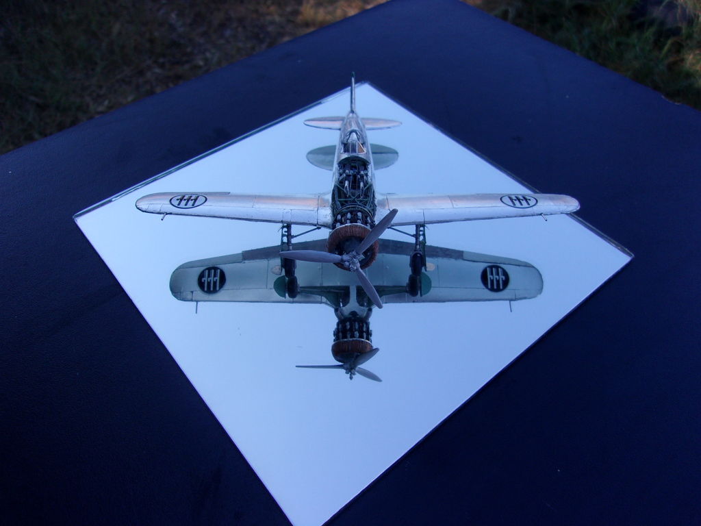

Ciao a tutti foto finali:
101_8964.JPG [ 90.21 KiB | Osservato 13361 volte ]
101_8966.JPG [ 83.57 KiB | Osservato 13361 volte ]
101_8972.JPG [ 86.14 KiB | Osservato 13361 volte ]
101_8974.JPG [ 94.6 KiB | Osservato 13361 volte ]
101_8975.JPG [ 95.81 KiB | Osservato 13361 volte ]
101_8976.JPG [ 74.24 KiB | Osservato 13361 volte ]
101_8977.JPG [ 82.21 KiB | Osservato 13361 volte ]
101_8978.JPG [ 81.24 KiB | Osservato 13361 volte ]
101_8979.JPG [ 132.44 KiB | Osservato 13361 volte ]
101_8987.JPG [ 112.6 KiB | Osservato 13361 volte ]
101_8988.JPG [ 139.12 KiB | Osservato 13361 volte ]
101_8992.JPG [ 132.35 KiB | Osservato 13361 volte ]
101_8994.JPG [ 120.96 KiB | Osservato 13361 volte ]
101_8997.JPG [ 115.76 KiB | Osservato 13361 volte ]
Gianfranco :D

Bellissimo, complimenti!
Un unico appunto, mi sembra tropo inclinato verso avanti il carrello, ma forse è solouna mia impressione
 Oggetto del messaggio: Re: Macchi C 200 MM 336
MessaggioInviato: lunedì 14 ottobre 2019, 18:20
Messaggi: 1037
Ciao grazie! :D
Non è una tua impressione , sono 3 gradi misurati, la prospettiva della foto ne fa sembrare di più...per farli esattamente ortogonali al piano inferiore dell ala avrei dovuto eliminare l incasso prestampato a discapito della stabilità dei carrelli ... ho accettato il compromesso :mrgreen:
