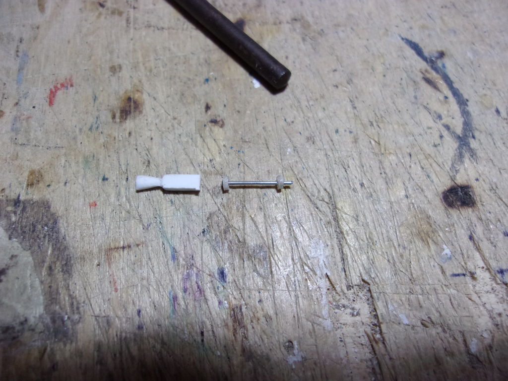

Ecco quello che serve ; profilo di plasticard , ago da siringa e filtro accendino

fatte due fettine dal filtro

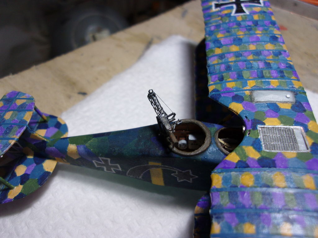

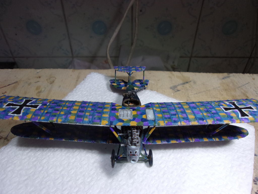

Ciao a tutti il montaggio dei tiranti l ho fatto un po alla volta perchè si " intrecciano" molto e quindi occorre aspettare che la colla si secchi bene prima di tesarli a caldo ( sono fatti con del filo da pesca) e passare al montaggio dei successivi ( nella foto non sono ancora tutti)
102_2991.JPG [ 94.01 KiB | Osservato 12180 volte ]

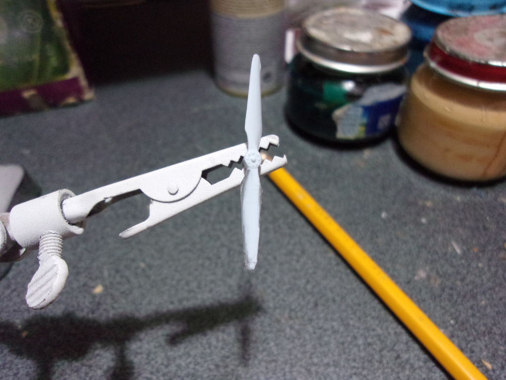

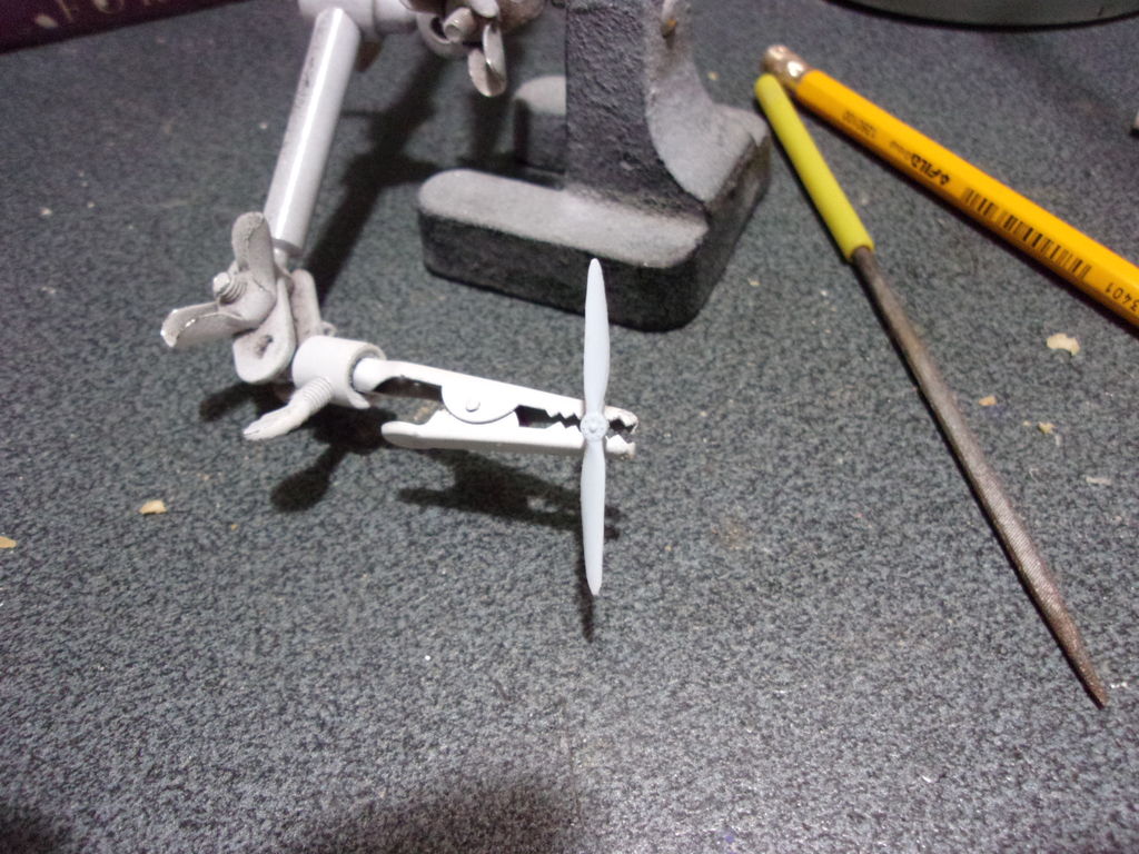

nei tempi morti sistemata l elica che va modificata nella forma; il bordo d entrata deve essere a filo dritto e quello d uscita leggermente stondato , nella foto si vede la parte da lavorare segnata a matita
102_2965.JPG [ 100.54 KiB | Osservato 12180 volte ]
102_2967.JPG [ 125.5 KiB | Osservato 12180 volte ]
102_2969.JPG [ 170.8 KiB | Osservato 12180 volte ]

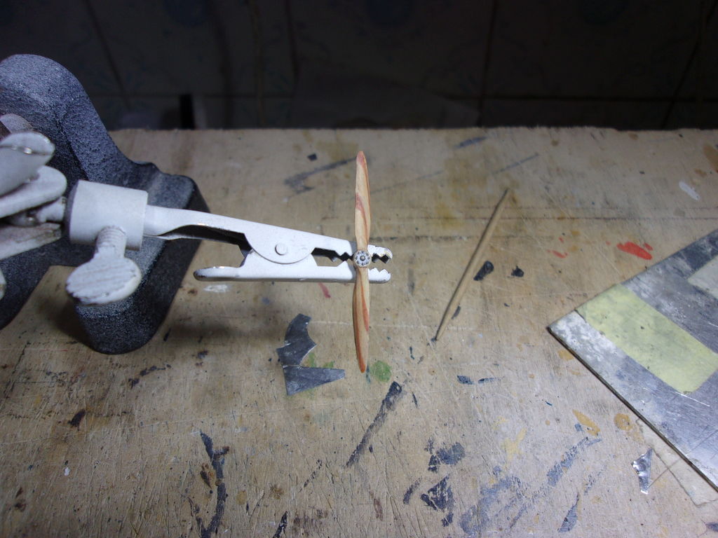

data una prima mano di fondo color sabbia
102_2970.JPG [ 100.5 KiB | Osservato 12180 volte ]
scurita con un leggero lavaggio...
102_2971.JPG [ 80.91 KiB | Osservato 12180 volte ]
fatte poi le venature che altro non sono che gli strati sovrapposti di legno ( l elica era fatta a strati sovrapposti come un grosso compensato) che inevitabilmente escono fuori con la rastrematura della forma della pala
102_2979.JPG [ 124.48 KiB | Osservato 12180 volte ]

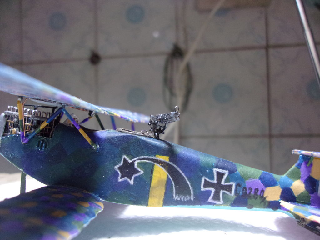

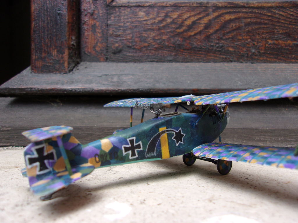

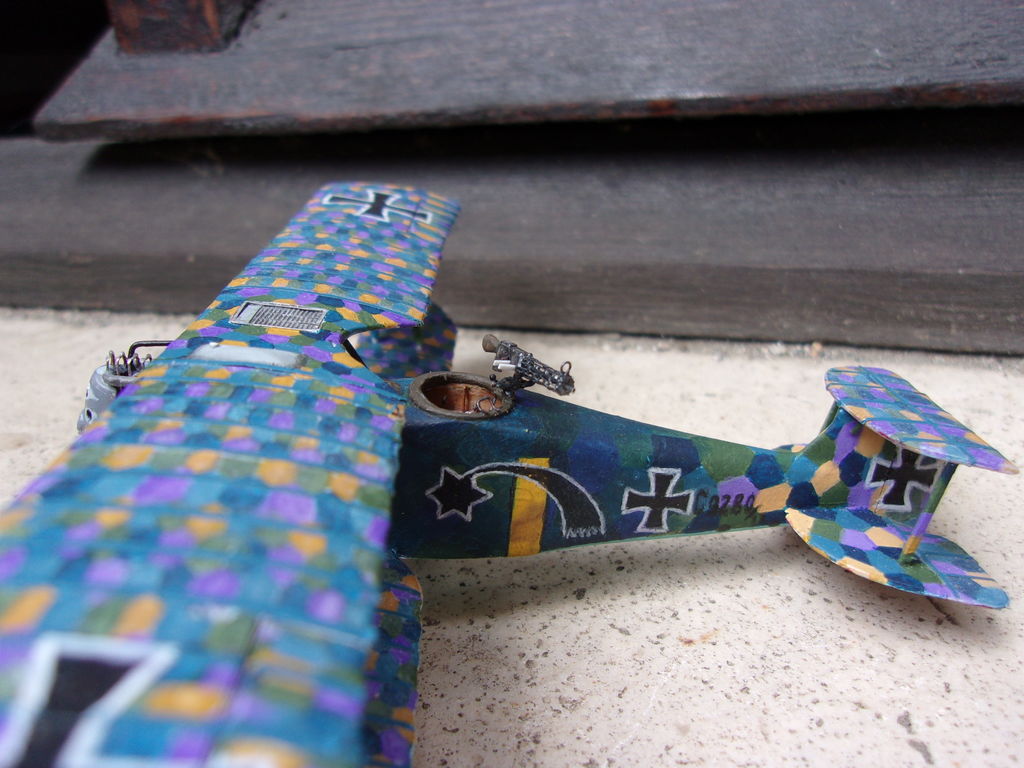

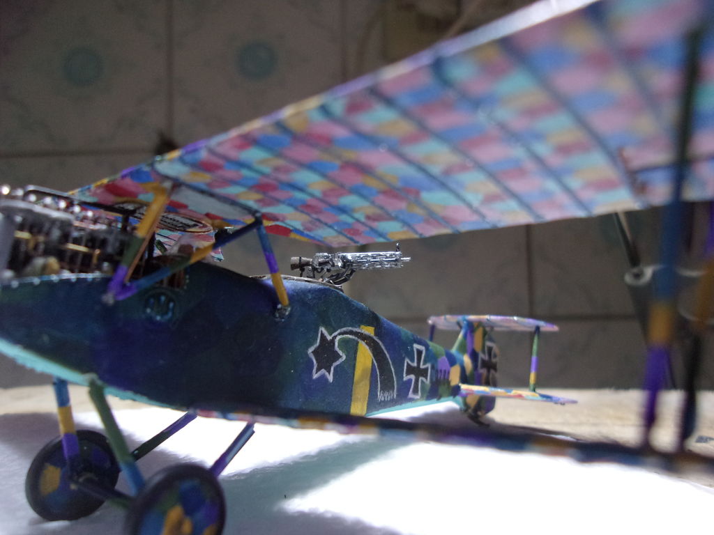

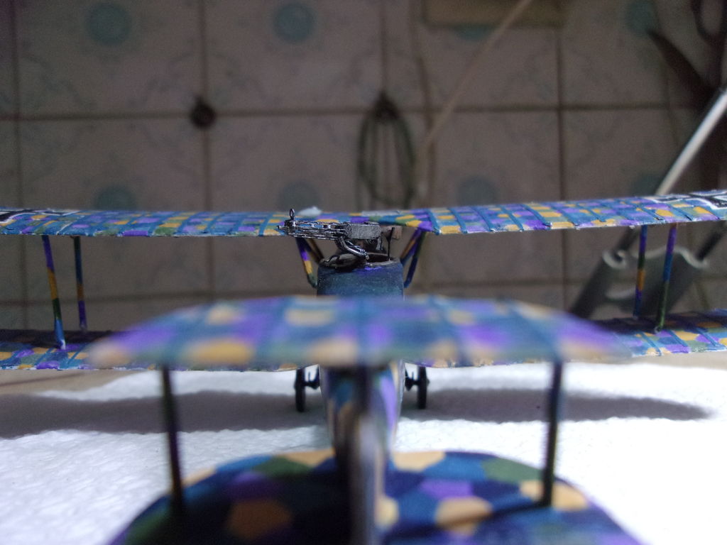

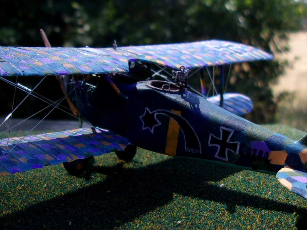

Ciao a tutti , eccolo qua finito:
102_3116.JPG [ 82.46 KiB | Osservato 12153 volte ]
102_3043.JPG [ 171.42 KiB | Osservato 12153 volte ]
102_3059.JPG [ 175.16 KiB | Osservato 12153 volte ]
102_3062.JPG [ 145.86 KiB | Osservato 12153 volte ]
102_3064.JPG [ 158.46 KiB | Osservato 12153 volte ]
102_3079.JPG [ 156.95 KiB | Osservato 12153 volte ]
102_3097.JPG [ 143.43 KiB | Osservato 12153 volte ]
102_3100.JPG [ 182.55 KiB | Osservato 12153 volte ]
102_3106.JPG [ 143.32 KiB | Osservato 12153 volte ]
102_3108.JPG [ 145.08 KiB | Osservato 12153 volte ]
