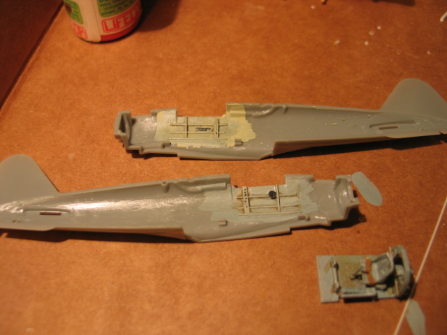

Sto ultimando due caccia tipo Zero giapponesi. Uno imbarcato della Airfix e uno idrocaccia a galleggiante centrale di Hasegawa
L'Airfix è completamente nuovo, con anche l'interno dettagliato e le pannellature in negativo.
Ho dettagliato un po' di più gli interni con plasticard specie nel modello Hasegawa che è molto basico in questa zona, e ottone (purtoppo i kit della Edward mi sono arrivati moto dopo). Ho usato i set di Eduard per le mascherature delle complicate capottine.
Entrambi i Kit non presentano difficoltà, quello Airfix in plastica più tenera e facile da lavorare, quello Hasegawa in plastica più dura ma con delle incisioni delle pannellature molto più fini. Nel set di Hasegawa è presente anche il carrello per il trasporto.

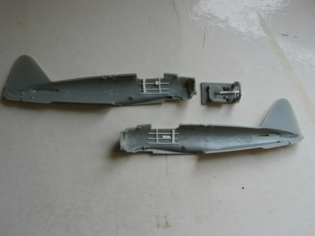

Altre immagini degli interni prima di chiudere i modelli
Commento file: Interni Airfix
IMG_9324.JPG [ 105.68 KiB | Osservato 21392 volte ]

I modelli dopo l'assemblaggio. In questa fase, facendo attenzione, si possono ridurre al minimo le stuccature. Alcune un po' ostiche restano nella zona di attacco del galleggiante con la fusoliera.

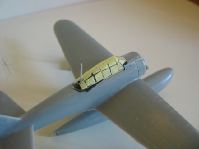

Poi ho montato e stuccato le capottine e eseguite le mascherature con gli adesivi di Eduard. Attenzione, nonostante siano lo stesso modello di aereo le capottine presentano delle lievi differenze, quindi acquistando il set per le mascherature occorre fare attenzione alla marca.
IMG_9392.JPG [ 82.26 KiB | Osservato 21391 volte ]
IMG_9393.JPG [ 79.43 KiB | Osservato 21391 volte ]

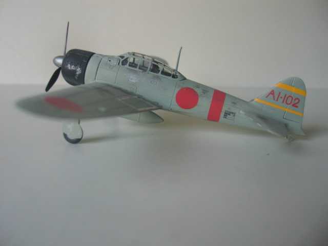

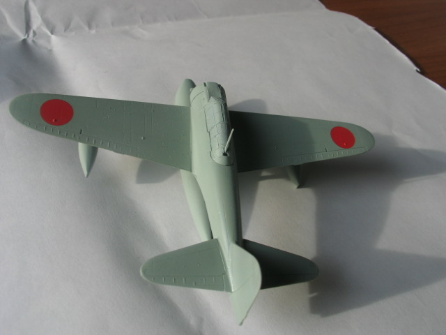

Gli aerei li ho colorati interamente in grigio Imperial Japanese Navy della tamyia, poi ho dato una mano di trasparente lucido ed ho cominciato ad applicare le decals
Per ammorbidire le decal ho usato l'ammorbidente della superscale.
Dopo aver finito di applicare le decal passerò una mano di trasparente lucido per sigillarle ed una di trasparente opaco per la finitura

Commento file: Le decals non ci sono ancora tutte
Idrocaccia.JPG [ 55 KiB | Osservato 21373 volte ]

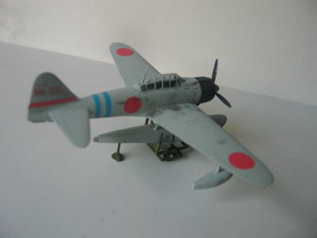

Continuando la costruzione, quasi passo passo, mi avvicino e raggiungo la fine :D In queste foto la posa delle decal è stat completata, ho ricoperto e sigillato le decals con trasparente opaco acrilico della Lifecolor. Poi ho tolto le mascherature. Le capottine sono in Nato Black opaco della tamyia. Con i colori metallici in varie tonalità della Vallejio ho eseguito le scostature di vernice tipiche della scarsa qulità delle vernici giapponesi. Per ultimo con i colori ad olio ho sottolineato alcune pannellature e dei punti di sporco in zona scarichi motore e scarico bossoli. Come riferimento ho preso il libro "Gli assi dell'aviazione navale giapponese nella seconda guerra mondiale" della Osprey, tradotto in Italiano dalla Del Prado e il "manuale delle colorazioni" di Angelo Falconi - Delta Editrice. Più varie foto su internet.
