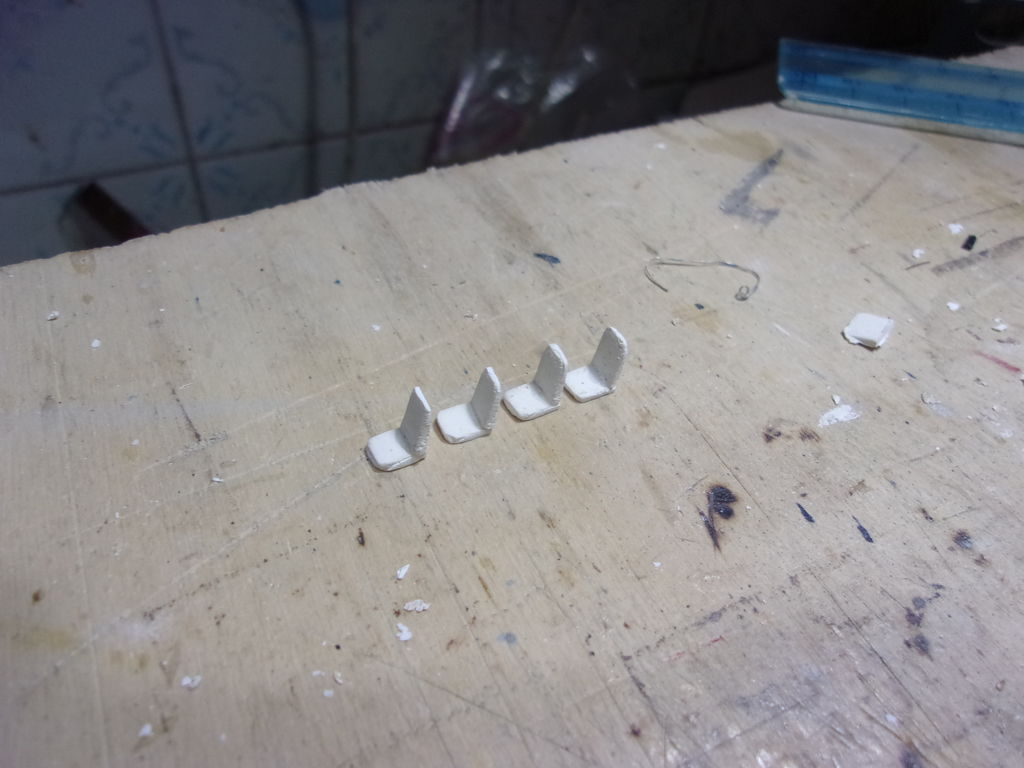

Ciao a tutti, preparate le sedute e schienali dei sedili
101_9542.JPG [ 124.75 KiB | Osservato 15916 volte ]
tagliati a misura , pulite dalle sbavature e incollate

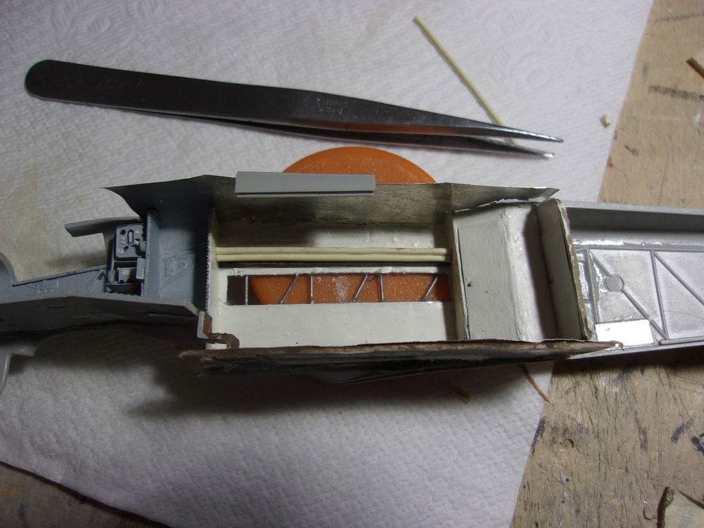

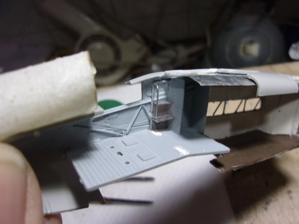

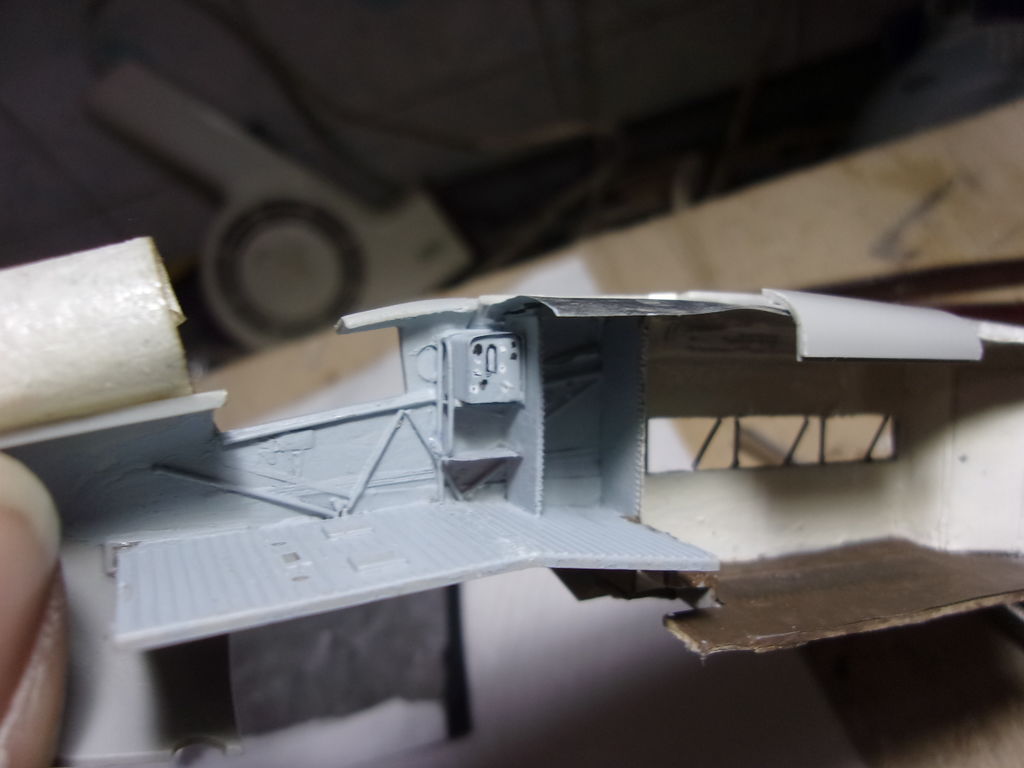

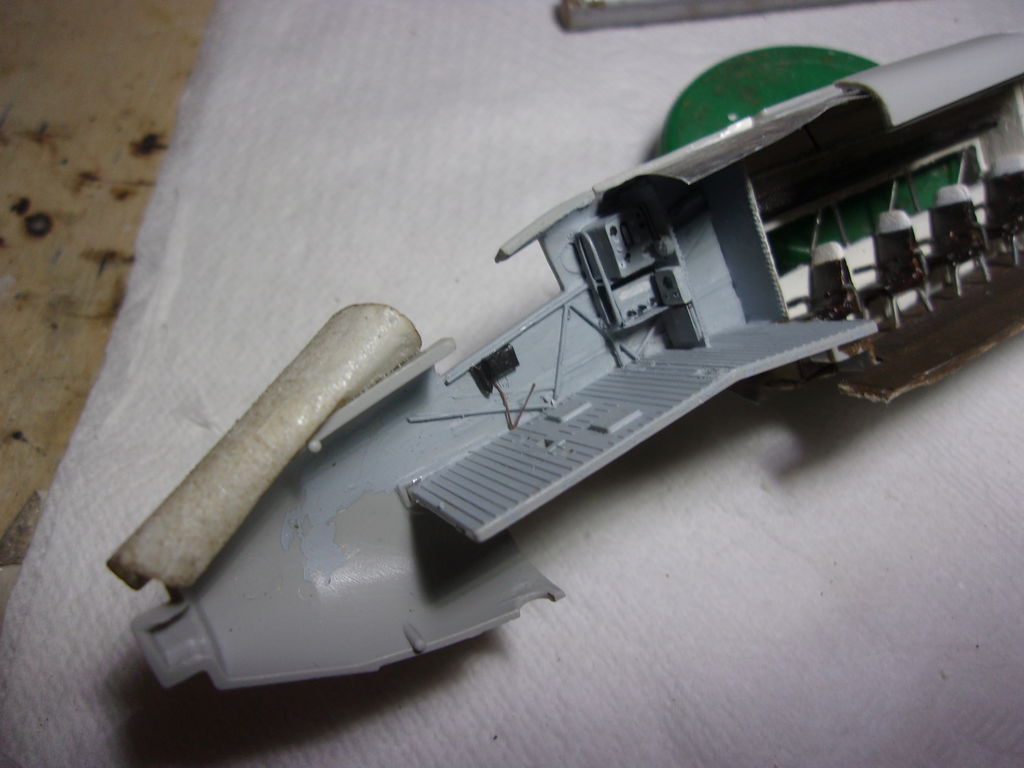

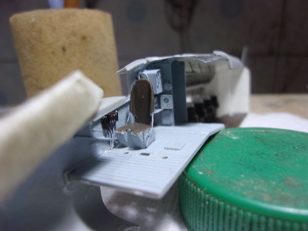

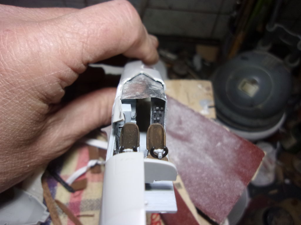

Ciao a tutti , procedo con l allestimento degli interni iniziando la cabina piloti
102_0060.JPG [ 100.08 KiB | Osservato 15816 volte ]
dopo le centine iniziata la struttura delle mensole porta strumenti del marconista
102_0061.JPG [ 92.76 KiB | Osservato 15816 volte ]
pareti e pavimento l ho fatto i grigio antiputrido come nei militari e poi fatte le mensole
102_0063.JPG [ 82.88 KiB | Osservato 15816 volte ]
102_0065.JPG [ 65.14 KiB | Osservato 15816 volte ]
102_0067.JPG [ 71.2 KiB | Osservato 15816 volte ]
Ciao alla prossima vediamo gli strumenti
Gianfranco :D

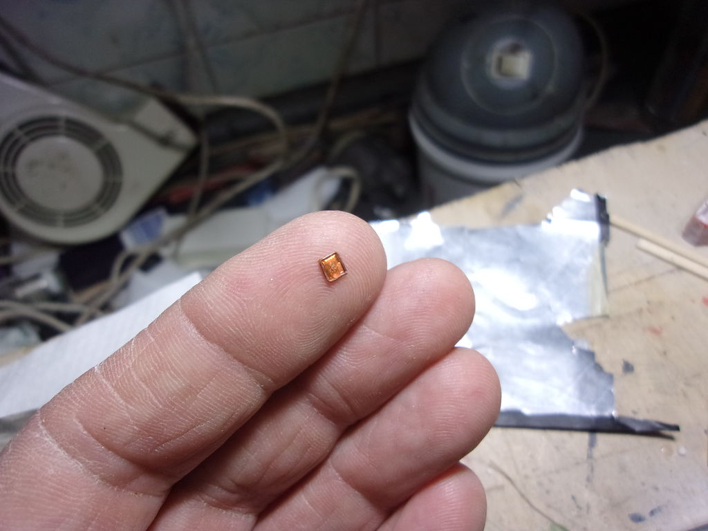

Ciao a tutti , anche se non ho le prove scritte di quelli che fossero gli apparati ricetrasmittenti visto che l I MAGO si trova cavallo tra l SM 81 e l SM 79 entrambi con gli apparati del tipo R.A.350/I A.R.8 è plausibile che avesse gli stessi ...
iniziamo;
102_0128.JPG [ 110.13 KiB | Osservato 15760 volte ]
102_0131.JPG [ 99.48 KiB | Osservato 15760 volte ]
102_0134.JPG [ 63.68 KiB | Osservato 15760 volte ]
altro componente
102_0135.JPG [ 103.92 KiB | Osservato 15760 volte ]
102_0136.JPG [ 65.28 KiB | Osservato 15760 volte ]
102_0137.JPG [ 59.17 KiB | Osservato 15760 volte ]
102_0138.JPG [ 84.74 KiB | Osservato 15760 volte ]
102_0139.JPG [ 72.23 KiB | Osservato 15760 volte ]
fatto il bottone del radiotelegrafo da posizionare sul pianale del marconista
102_0140.JPG [ 88.31 KiB | Osservato 15760 volte ]
102_0142.JPG [ 69.13 KiB | Osservato 15760 volte ]
102_0144.JPG [ 81.62 KiB | Osservato 15760 volte ]
102_0147.JPG [ 81.74 KiB | Osservato 15760 volte ]
questa è la trasmittente, alla prossima vediamo la ricevente...
Gianfranco :D

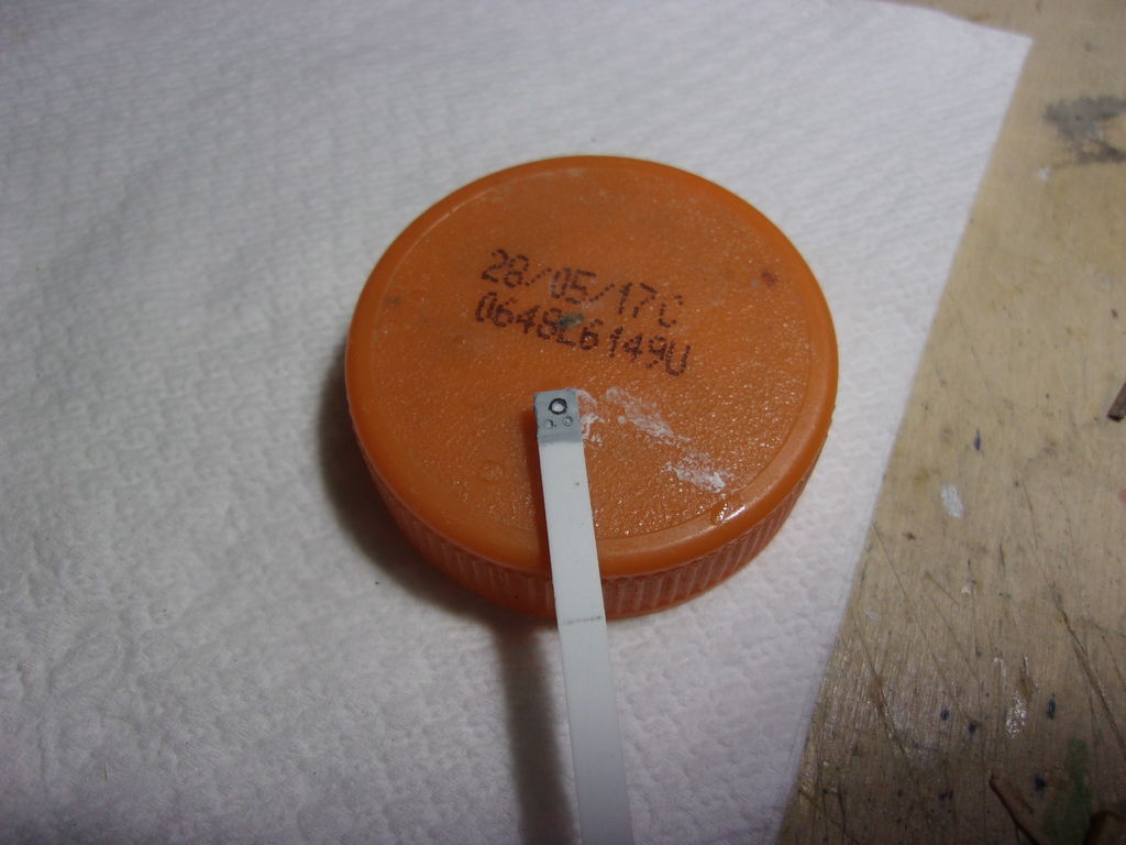

strapuntino
102_0158.JPG [ 83.55 KiB | Osservato 15670 volte ]

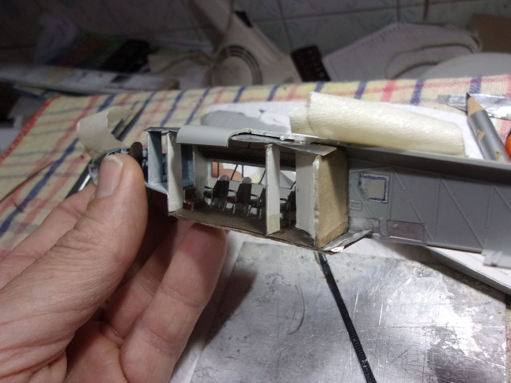

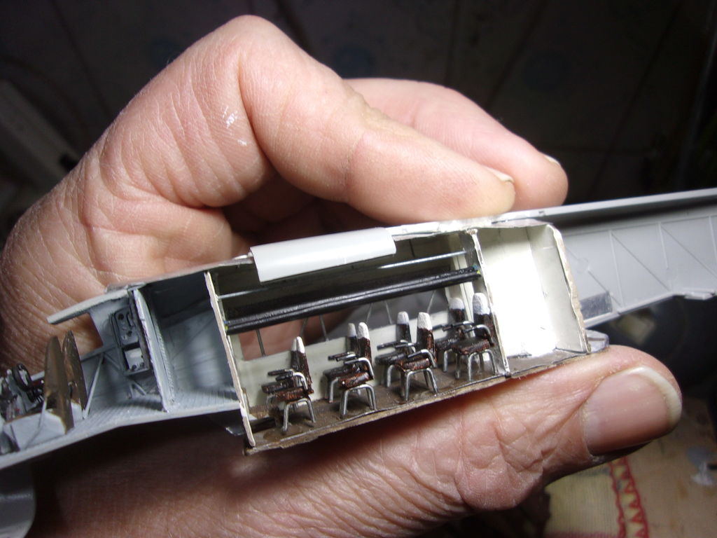

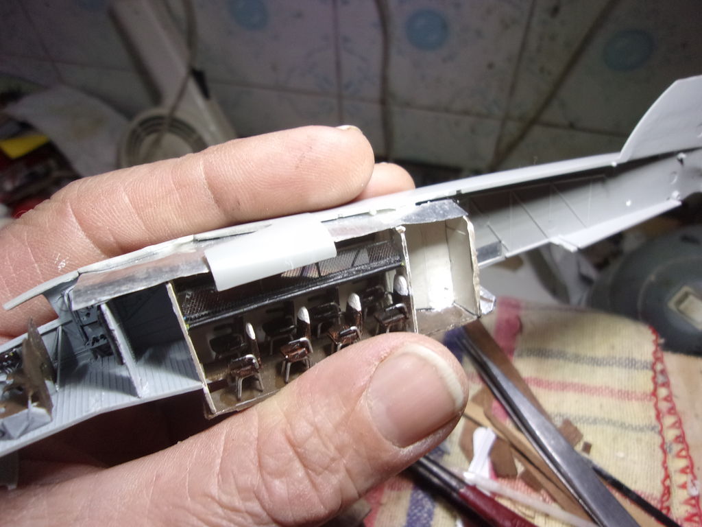

Ciao a tutti, ritorniamo nella cabina passeggeri; vediamo le rastrelliere per i bagagli
la foto che segue e degli interni di un S83 nel I MAGO erano pressocchè identiche nella parte inferiore solo che non avevano tutti quei rompitratta ma solo tre
IMMAGINE POSTATA AL SOLO SCOPO DI DISCUSSIONE MODELLISTICA
102_0170.JPG [ 81.83 KiB | Osservato 15619 volte ]

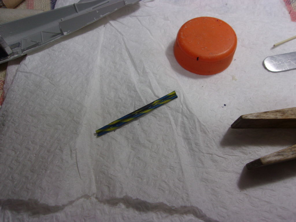

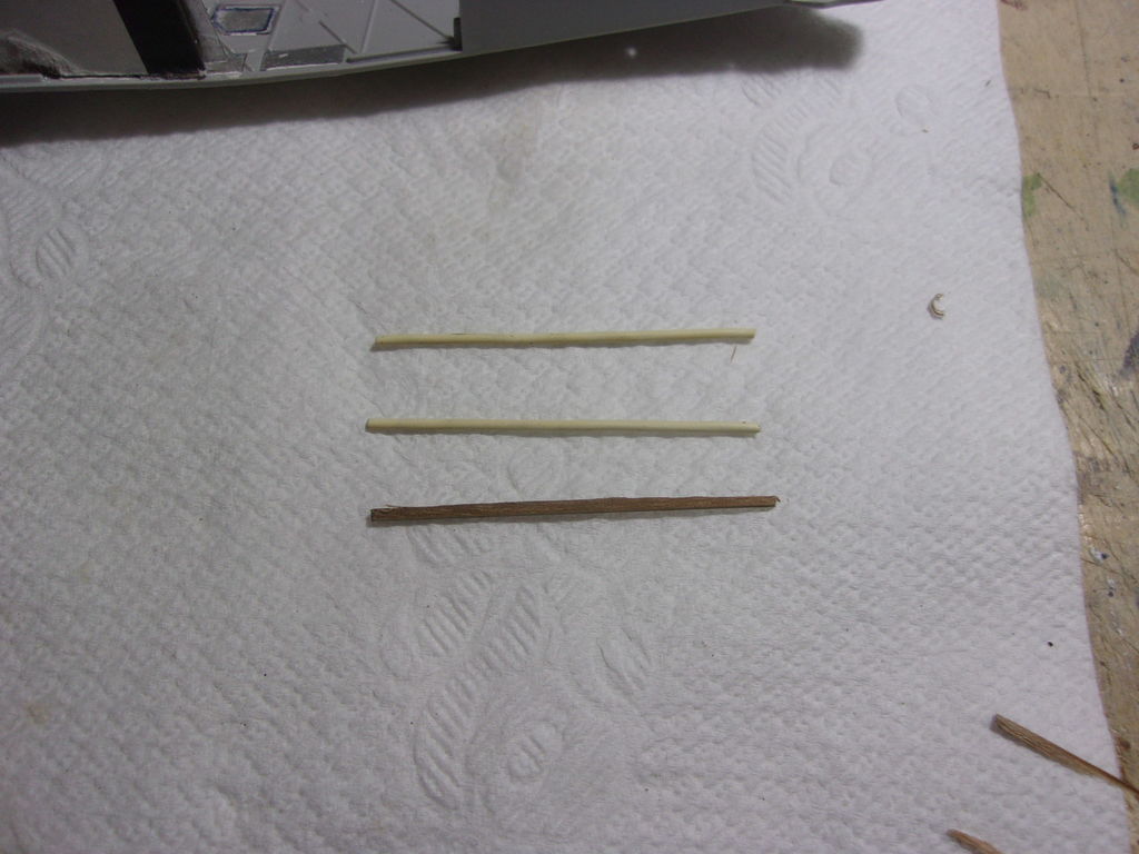

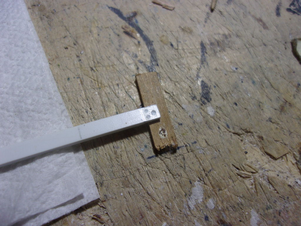

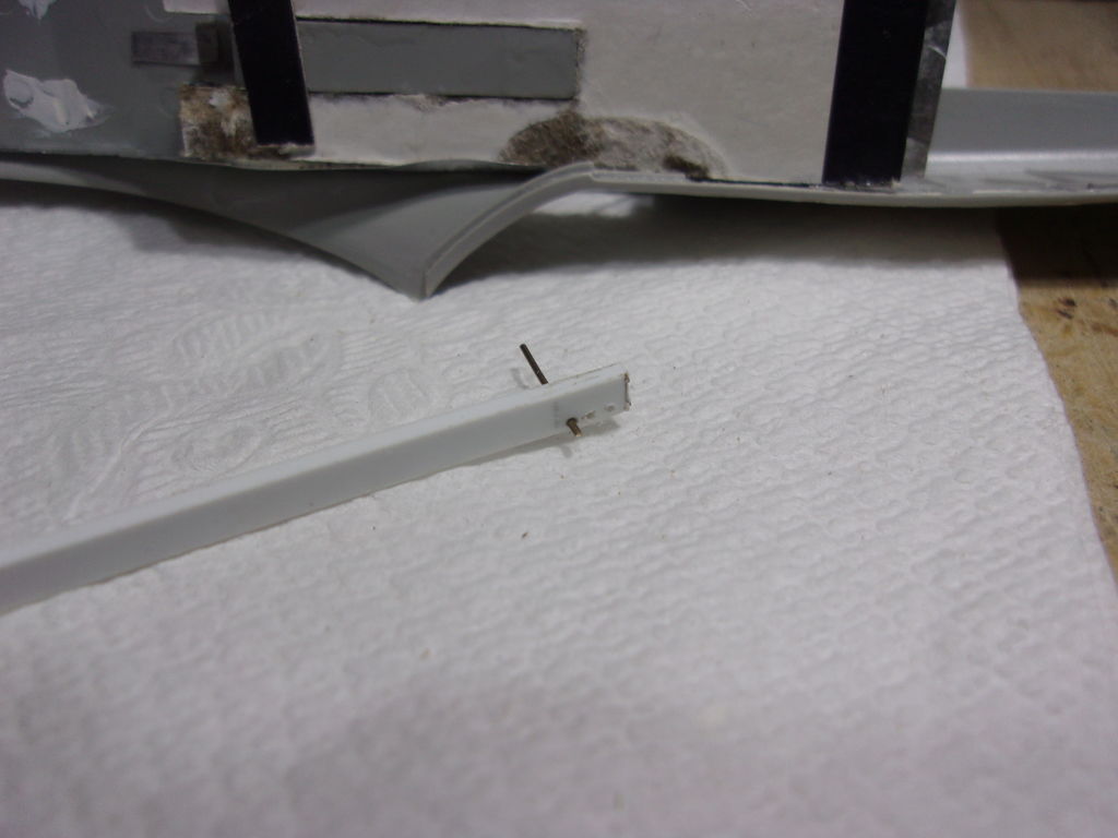

per fare la parte bassa usato un listellino di lagno e due spezzoni di filo elettrico
102_0171.JPG [ 97.88 KiB | Osservato 15619 volte ]
prima il listello
102_0172.JPG [ 84.44 KiB | Osservato 15619 volte ]
poi incollati i fili leggermente a sbalzo tra loro
102_0173.JPG [ 82.32 KiB | Osservato 15619 volte ]
102_0177.JPG [ 107.57 KiB | Osservato 15619 volte ]
poi verniciati
102_0178.JPG [ 111.74 KiB | Osservato 15619 volte ]

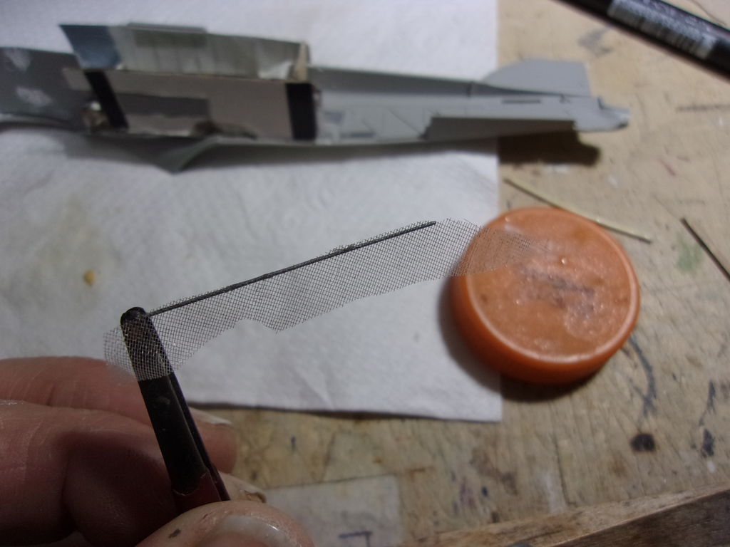

per la retina usato un velo da bomboniera incollato al montante superiore fatto con un filo metallico
102_0179.JPG [ 80.03 KiB | Osservato 15619 volte ]
tagliato a misura
102_0180.JPG [ 87.63 KiB | Osservato 15619 volte ]

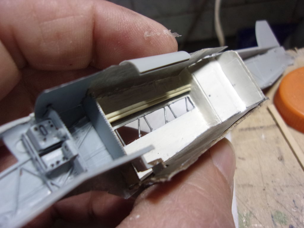

incollato al suo posto e messi i coprigiunti dei pannelli del tetto
102_0181.JPG [ 91.63 KiB | Osservato 15619 volte ]
aggiunti i tre braccetti di rinforzo
102_0185.JPG [ 85.69 KiB | Osservato 15619 volte ]
102_0196.JPG [ 73.78 KiB | Osservato 15619 volte ]
Gianfranco :D

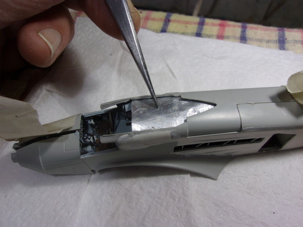

 Oggetto del messaggio: Re: S 79 P I MAGO
MessaggioInviato: venerdì 25 settembre 2020, 20:12
Iscritto il: martedì 1 ottobre 2019, 8:03
Messaggi: 205

Ciao Tankard :D , sta cosa delle condizioni meteo in tempo reale mi lascia basito.....se penso a quanta fantasia ci dovevi mettere nei video giochi degli anni 80....però se è vero che oggi abbiamo la possibilità di immergerci in delle realtà virtuali affascinanti sinceramente come rovescio della medaglia devo anche ringraziare la necessità di lavorare di fantasia di una volta che mi ha aiutato a sviluppare una certa dose di creatività :D ...sono i segni dei tempi che cambiano! :lol:

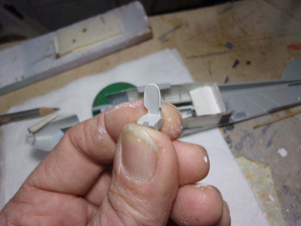

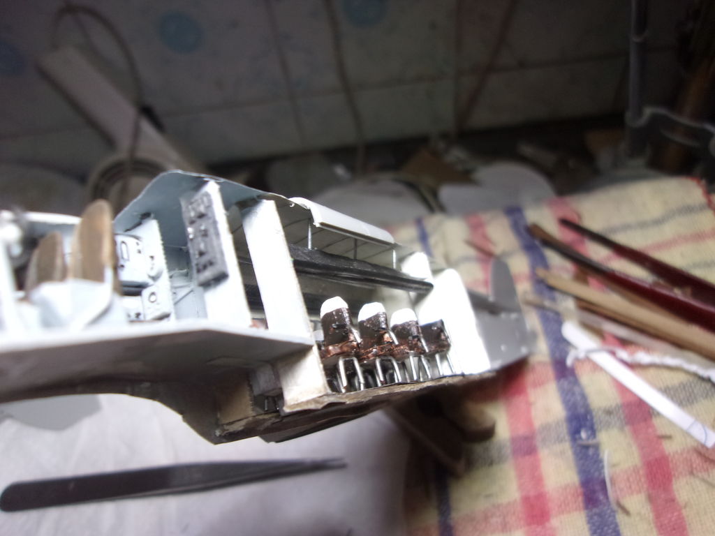

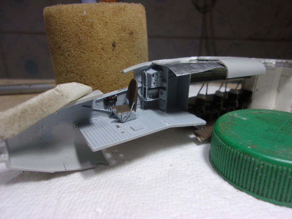

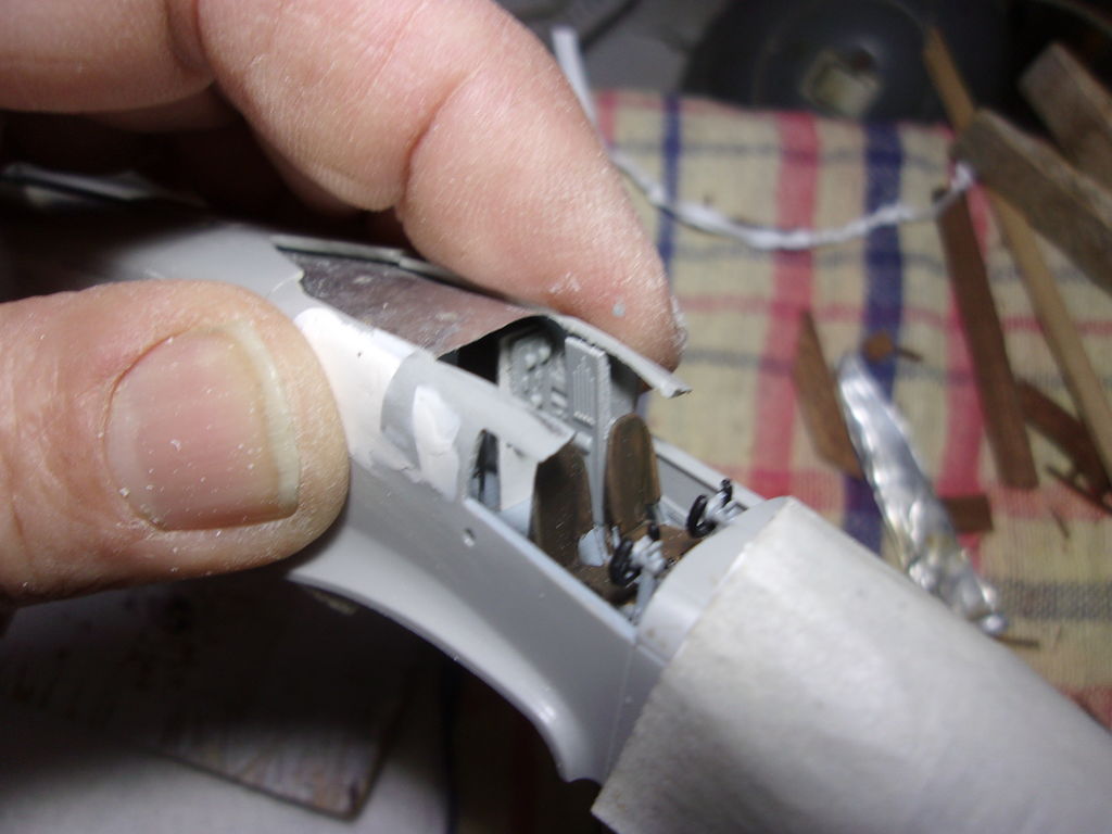

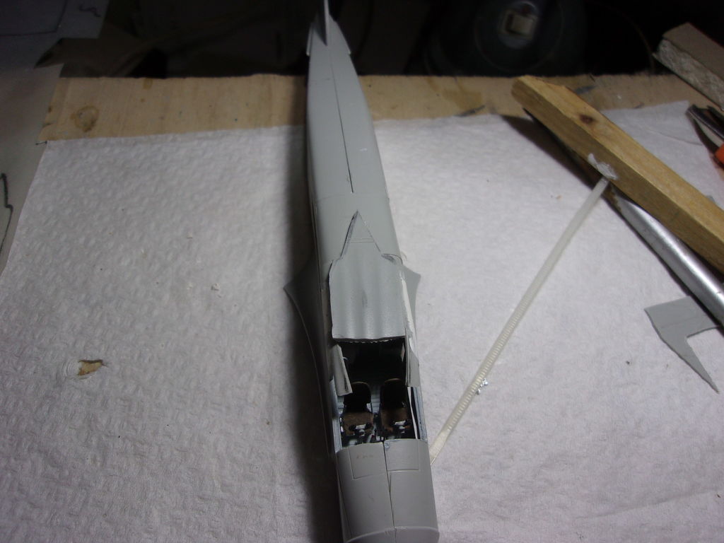

Bene piazziamo le poltroncine:
102_0202.JPG [ 78.92 KiB | Osservato 15531 volte ]
102_0212.JPG [ 109.63 KiB | Osservato 15531 volte ]

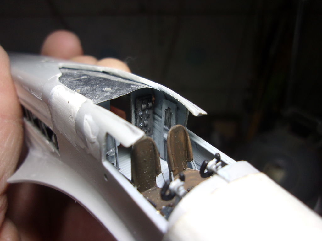

aggiunta un po di strumentazione al secondo pilota
102_0220.JPG [ 80.92 KiB | Osservato 15531 volte ]
102_0222.JPG [ 76.4 KiB | Osservato 15531 volte ]

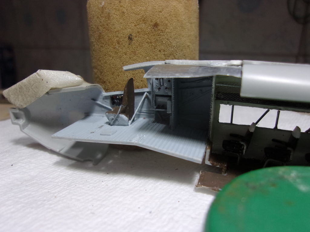

modificato il sedile
102_0224.JPG [ 73.58 KiB | Osservato 15531 volte ]
verniciato montato e aggiunto il saettone alle sue spalle
102_0226.JPG [ 106.75 KiB | Osservato 15531 volte ]
102_0228.JPG [ 101.95 KiB | Osservato 15531 volte ]
102_0229.JPG [ 87.18 KiB | Osservato 15531 volte ]
102_0230.JPG [ 85.66 KiB | Osservato 15531 volte ]
102_0231.JPG [ 71.01 KiB | Osservato 15531 volte ]
Gianfranco :D

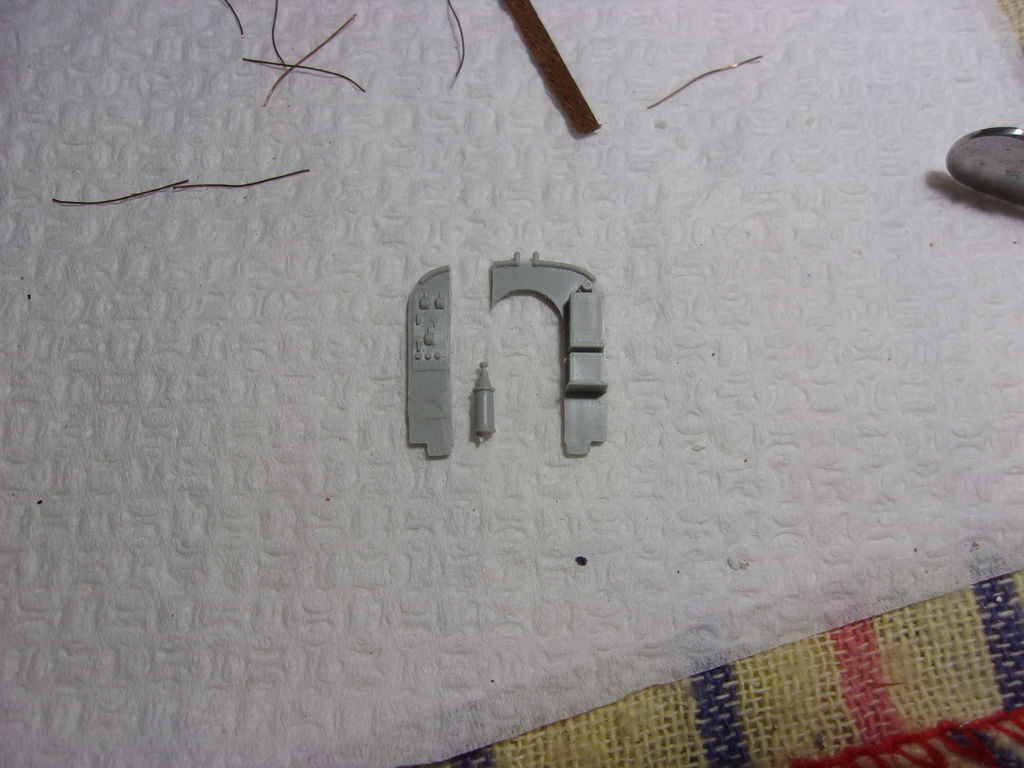

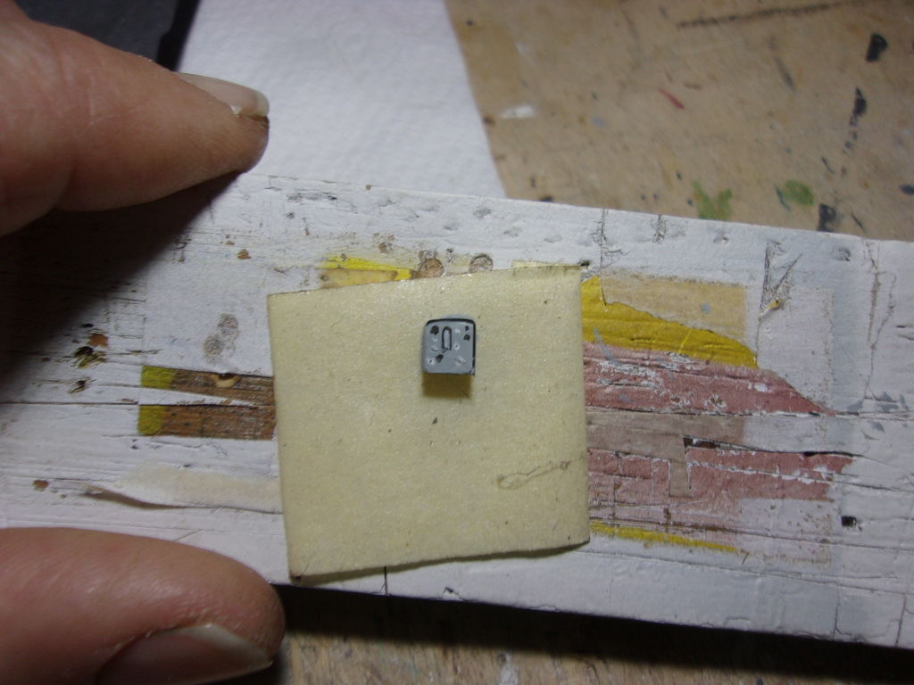

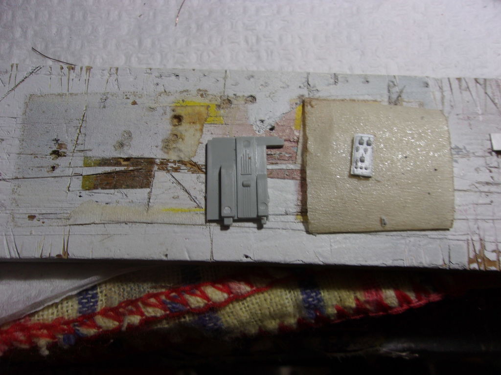

Ciao a tutti , messo il pannello strumenti meno dettagliato del MM24327 ho usato le decals per gli strumenti e sulla consolle ho messo solo le leve dei motori e quella dell antincendio ( pomello rosso), sulla sinistra del sedile in basso la leva di blocco/sblocco ipersostentatori
102_0784.JPG [ 81.73 KiB | Osservato 15487 volte ]
102_0785.JPG [ 94.88 KiB | Osservato 15487 volte ]
102_0786.JPG [ 95.59 KiB | Osservato 15487 volte ]
anche se la versione militare fu rivista e l impianto di alimentazione completamente riprogettato sostanzialmente gli strumenti erano gli stessi, così per il panello del motorista ho usato quello del kit
102_0789.JPG [ 123.62 KiB | Osservato 15487 volte ]
tagliato il pannello del motorista dal pezzo
102_0790.JPG [ 106.53 KiB | Osservato 15487 volte ]
102_0791.JPG [ 112.63 KiB | Osservato 15487 volte ]
andrà incollato sulla paretina divisoria
102_0794.JPG [ 82.71 KiB | Osservato 15487 volte ]

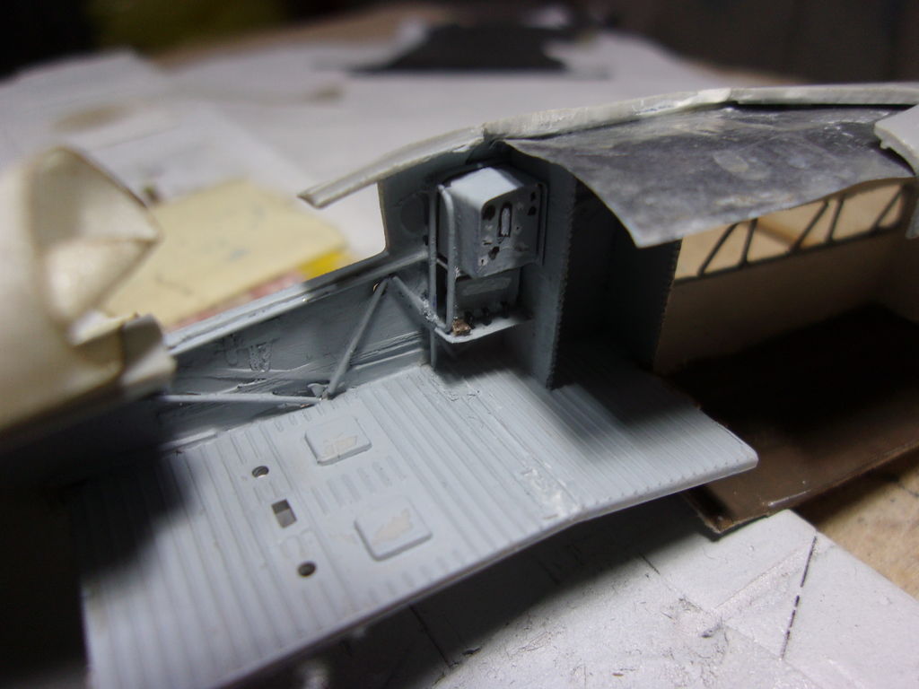

Allora stesso discorso del pannello strumenti motorista vale per i televel
102_0795.JPG [ 109.34 KiB | Osservato 15390 volte ]
come detto non ho foto di come fossero messi i pannelli nella cabina suppongo questa sia la posizione più probabile e comunque anche i pannelli potrebbero essere leggermente diversi dato che tutto l impianto di alimentazione venne totalmente riprogettato
102_0797.JPG [ 82.4 KiB | Osservato 15390 volte ]

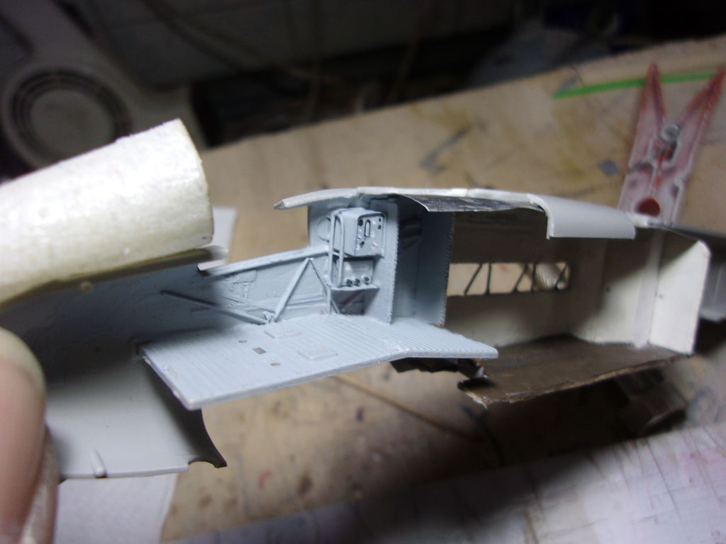

verniciato e montato pannello motorista
102_0799.JPG [ 81.32 KiB | Osservato 15390 volte ]

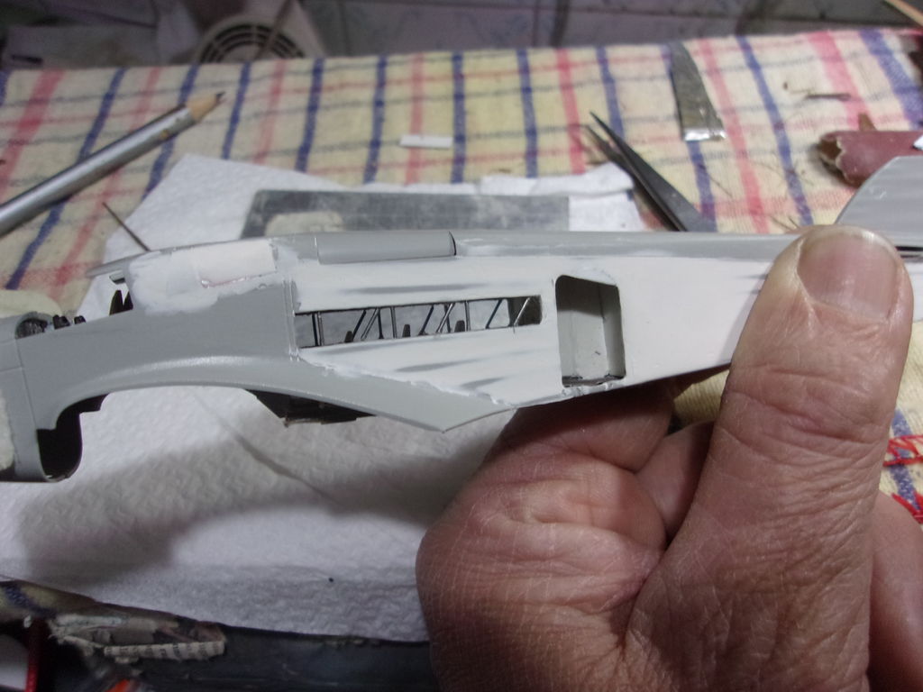

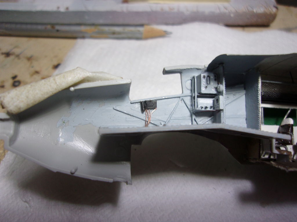

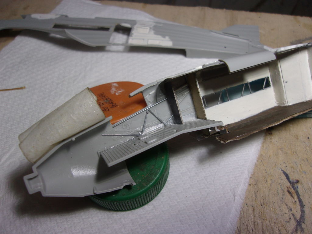

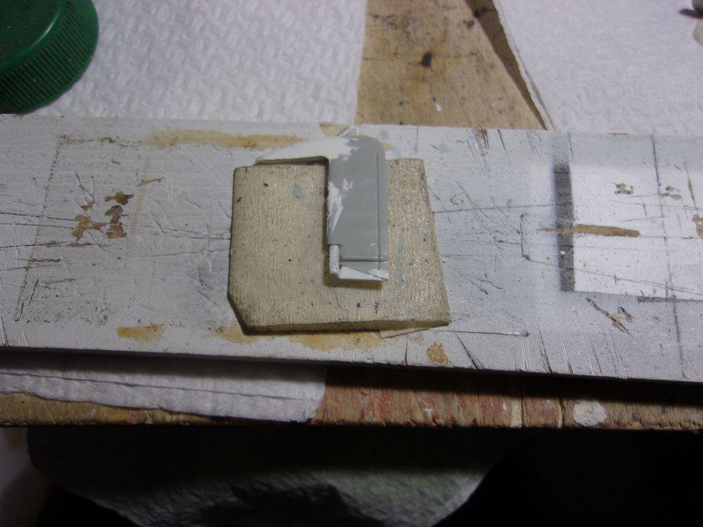

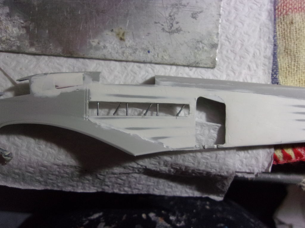

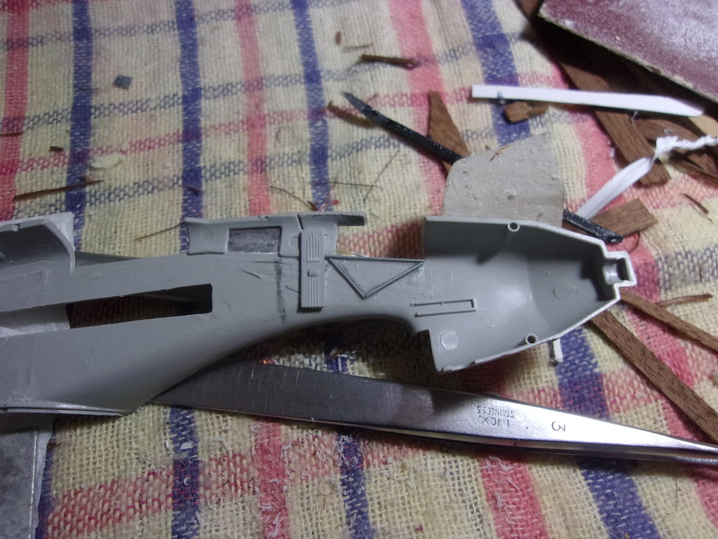

comiciato a lavorare anche sull altra sei fusoliera, fatti i montanti
102_0805.JPG [ 87.32 KiB | Osservato 15390 volte ]
102_0806.JPG [ 97.4 KiB | Osservato 15390 volte ]
102_0807.JPG [ 70.3 KiB | Osservato 15390 volte ]
Gianfranco :D

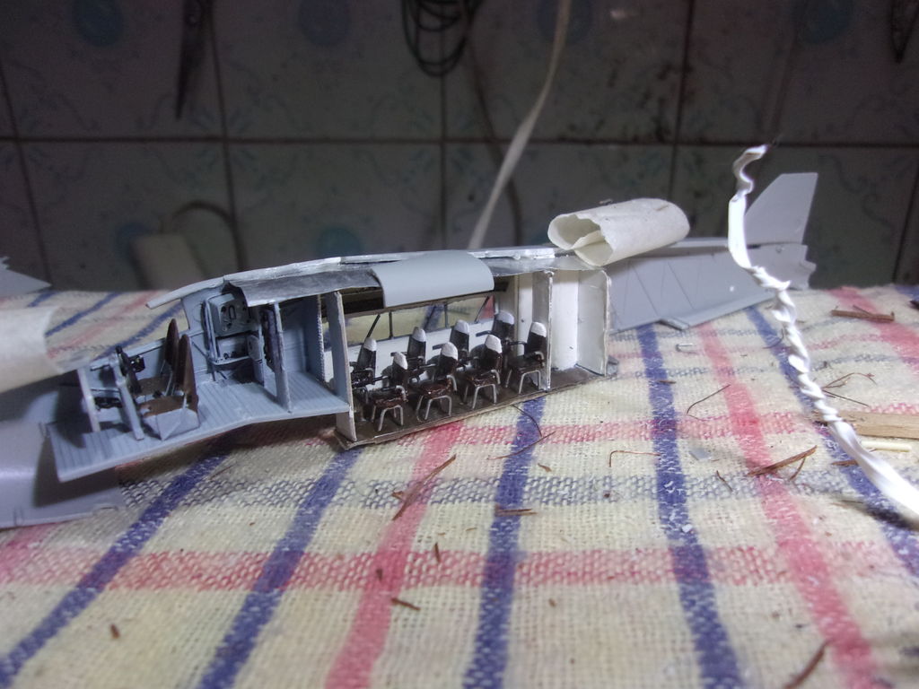

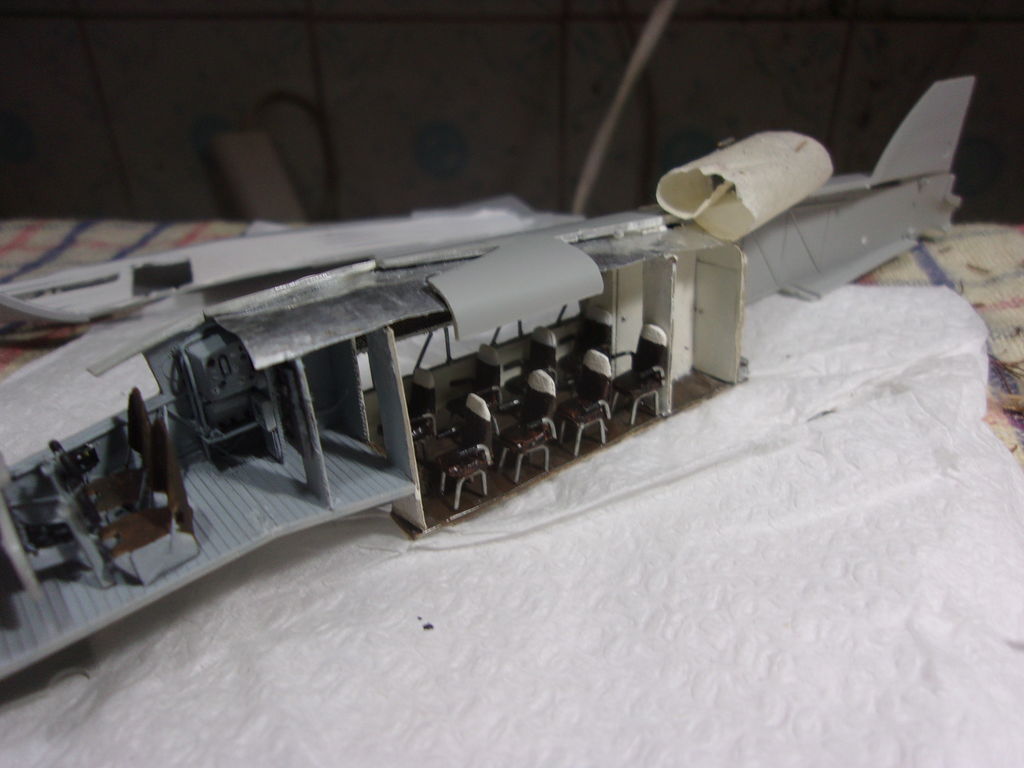

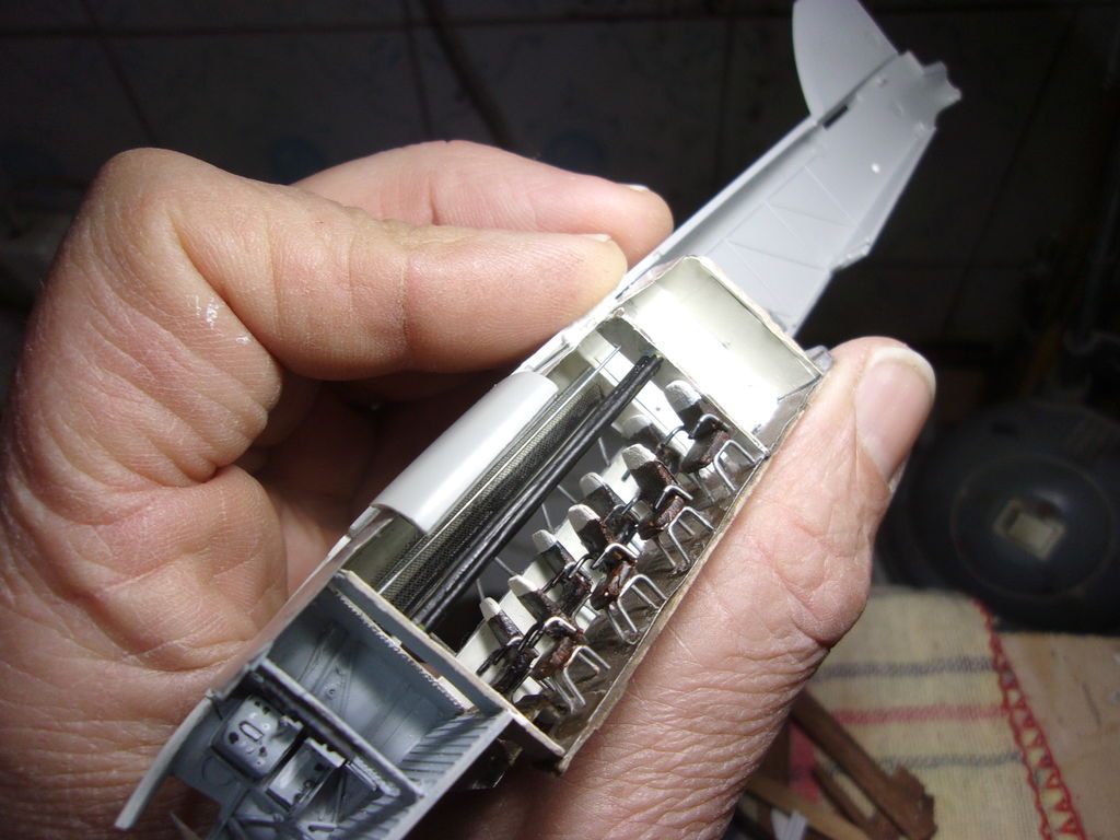

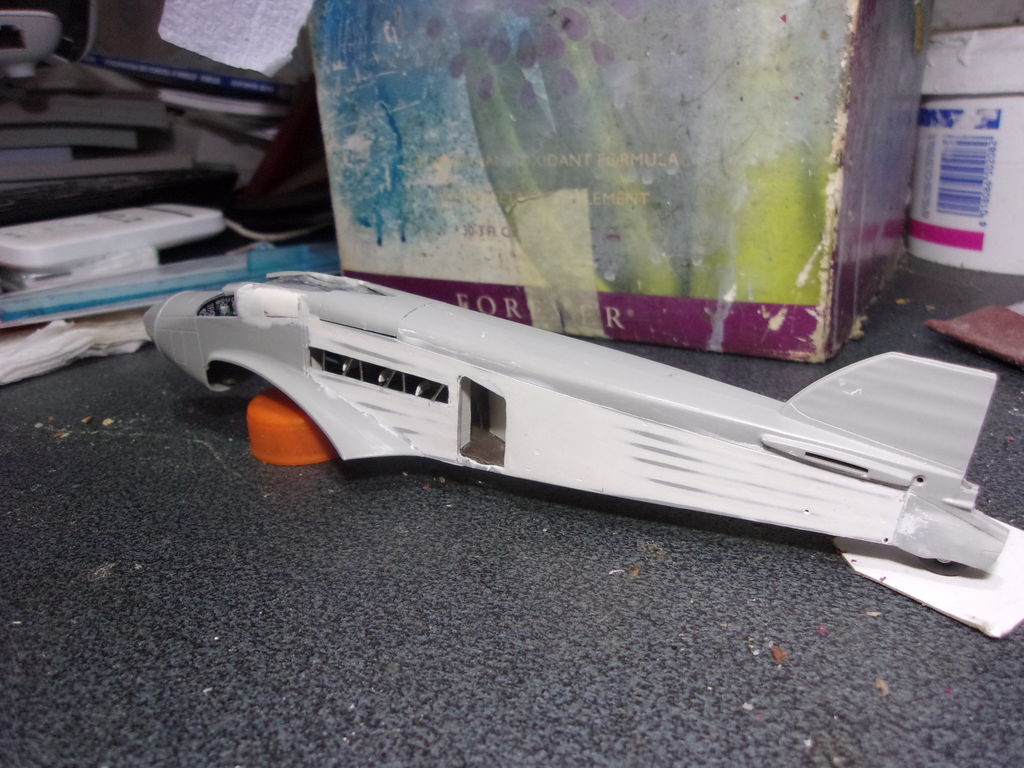

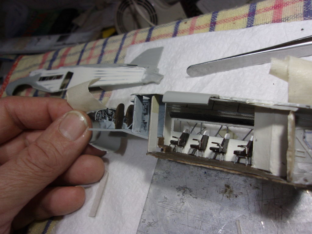

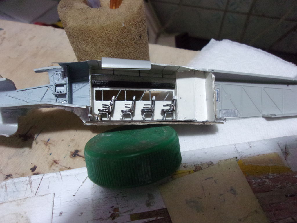

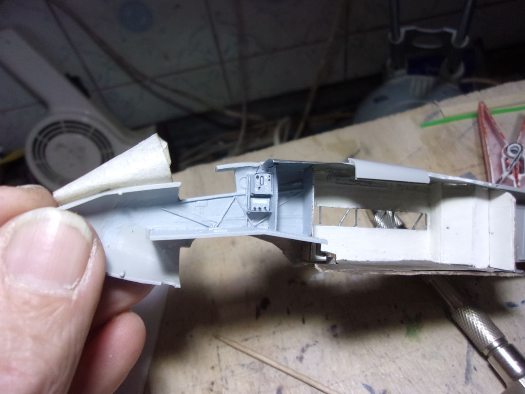

Bene , aggiunte le due paretine della cabina passeggeri
102_0808.JPG [ 105.88 KiB | Osservato 15340 volte ]
102_0809.JPG [ 103.71 KiB | Osservato 15340 volte ]
102_0812.JPG [ 93.33 KiB | Osservato 15340 volte ]
e poi la fila sinistra delle poltroncine
102_0813.JPG [ 80.65 KiB | Osservato 15340 volte ]
102_0815.JPG [ 117.71 KiB | Osservato 15340 volte ]
102_0816.JPG [ 105.1 KiB | Osservato 15340 volte ]
102_0817.JPG [ 101.25 KiB | Osservato 15340 volte ]
Gianfranco :D

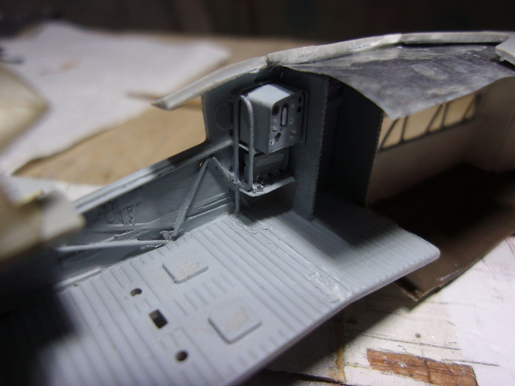

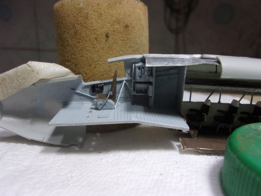

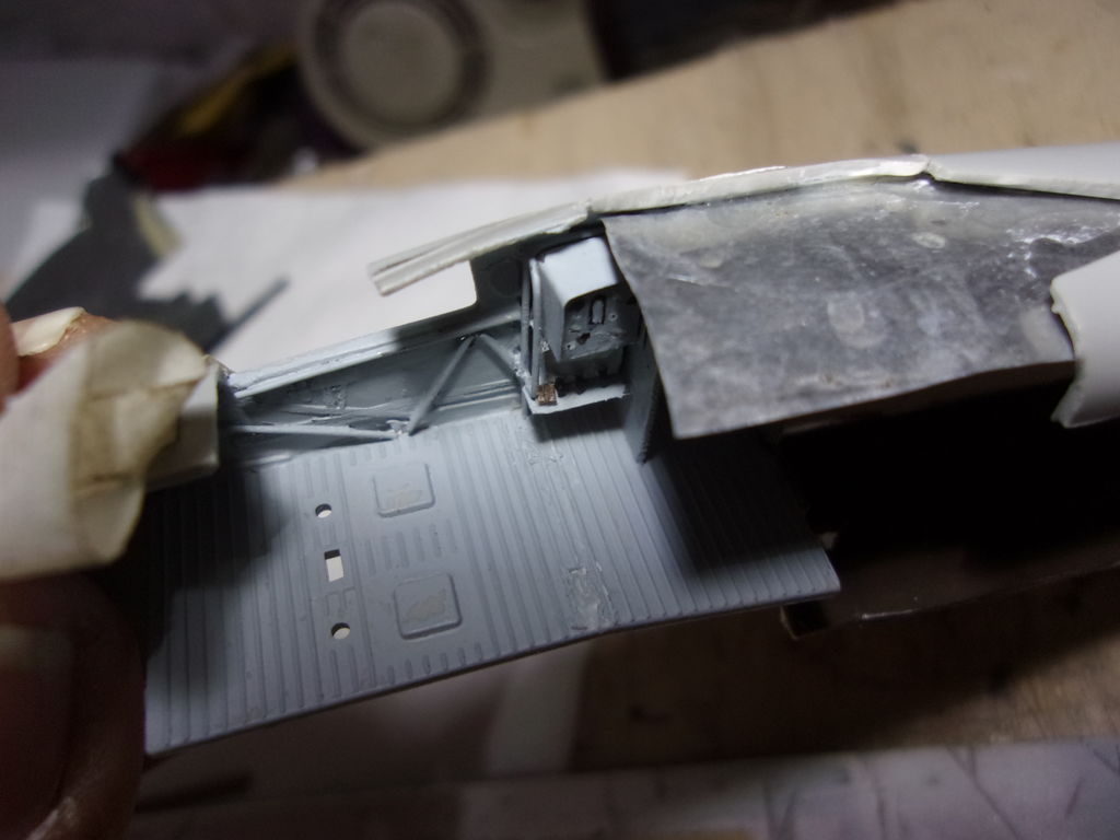

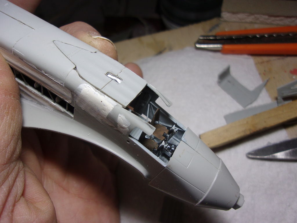

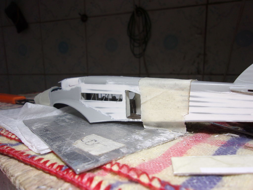

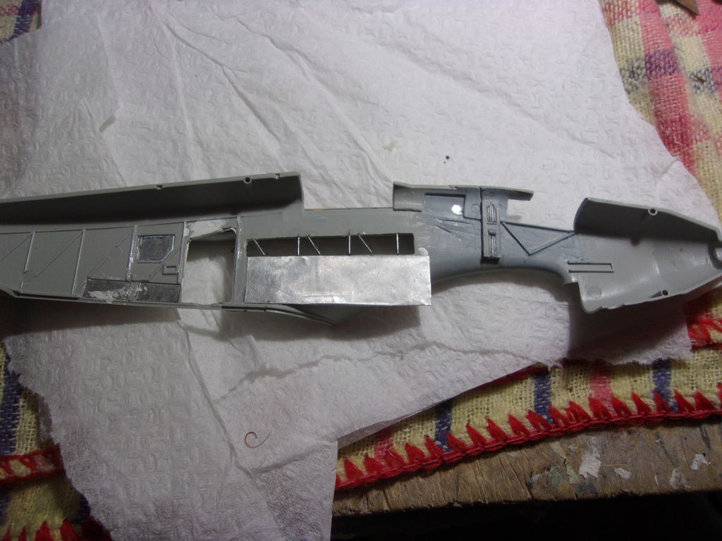

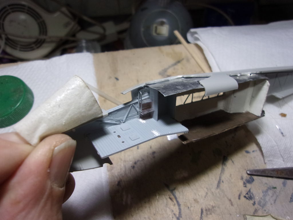

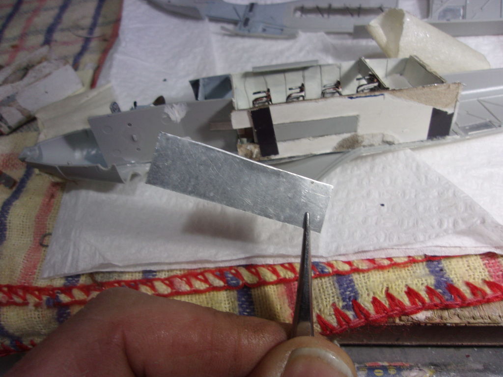

Ciao a tutti anche qui la parete di lato ai sedili viene chiusa con del lamierino
102_0821.JPG [ 106.24 KiB | Osservato 15248 volte ]
102_0823.JPG [ 122.02 KiB | Osservato 15248 volte ]

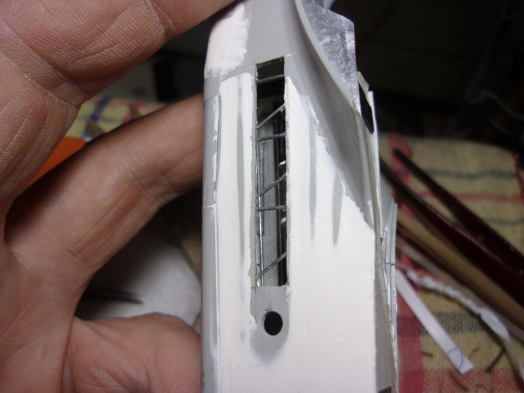

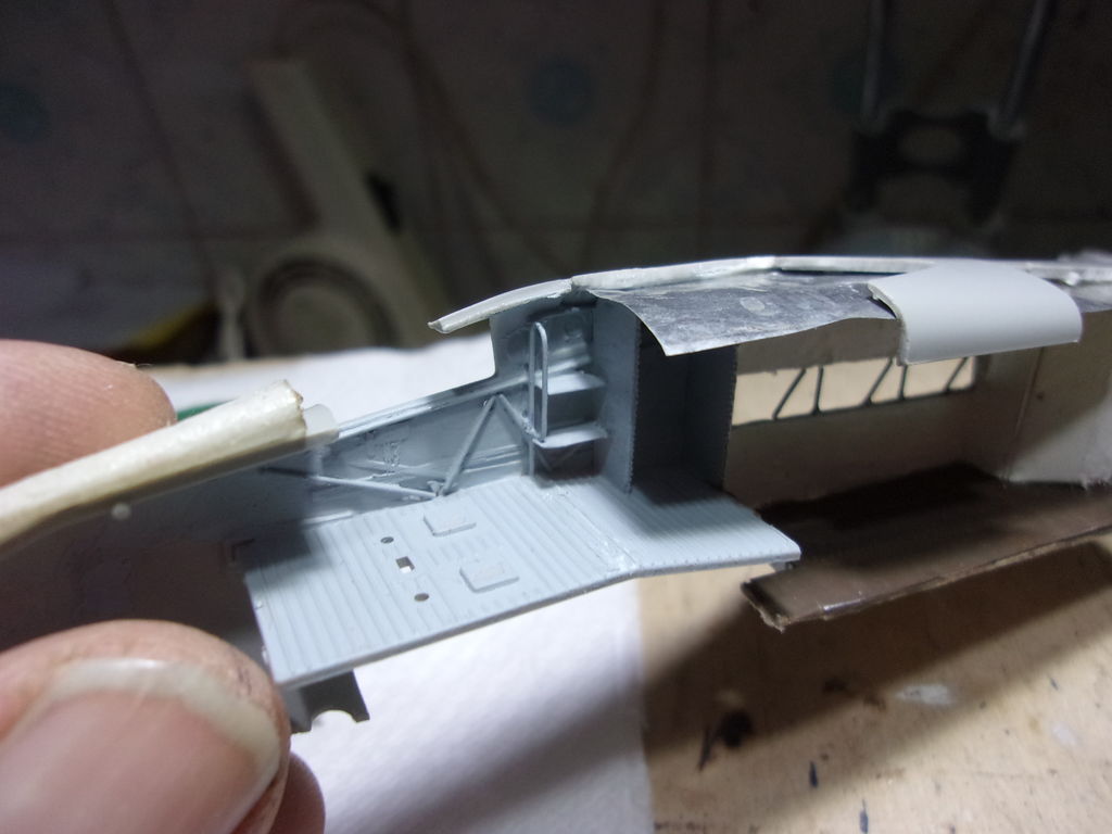

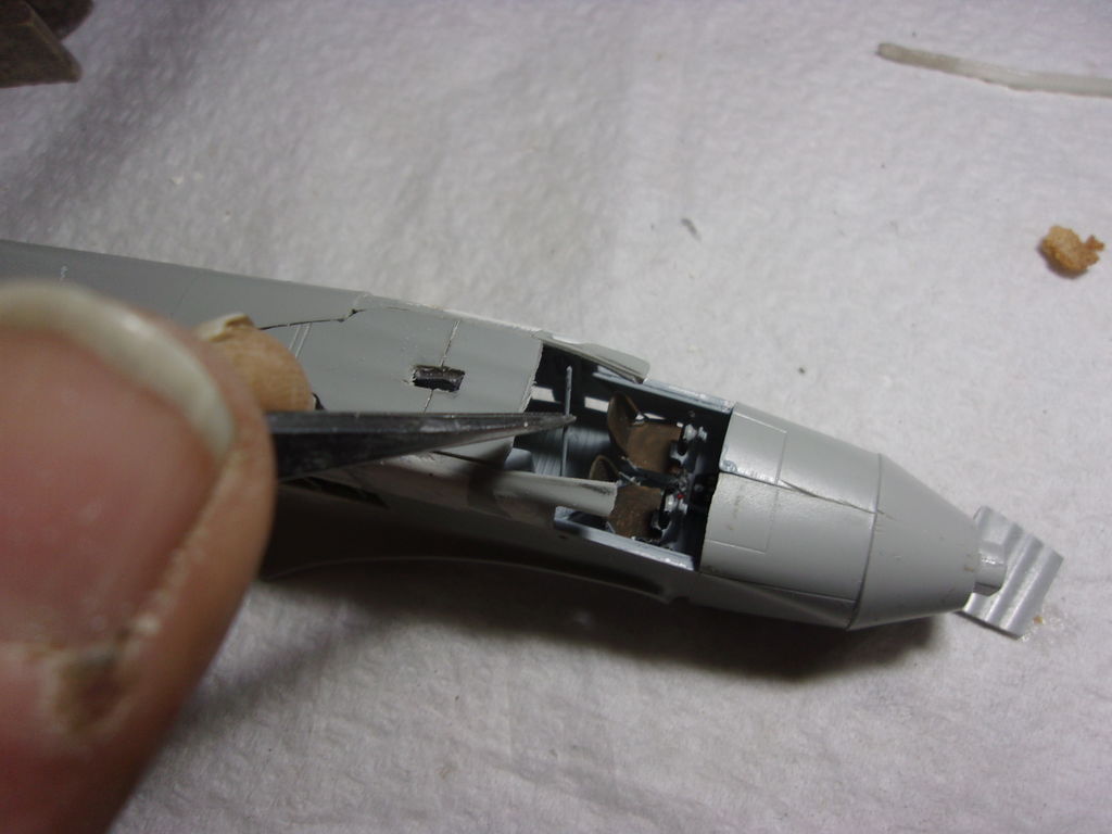

l asola del radio goniometro eclissabile era situata in posizione più avanzata rispetto al modello militare più o meno dove indicato con le pinzette in foto la farò dopo
102_0824.JPG [ 88.83 KiB | Osservato 15248 volte ]
incollata la pennellatura e verniciata
102_0825.JPG [ 117.12 KiB | Osservato 15248 volte ]

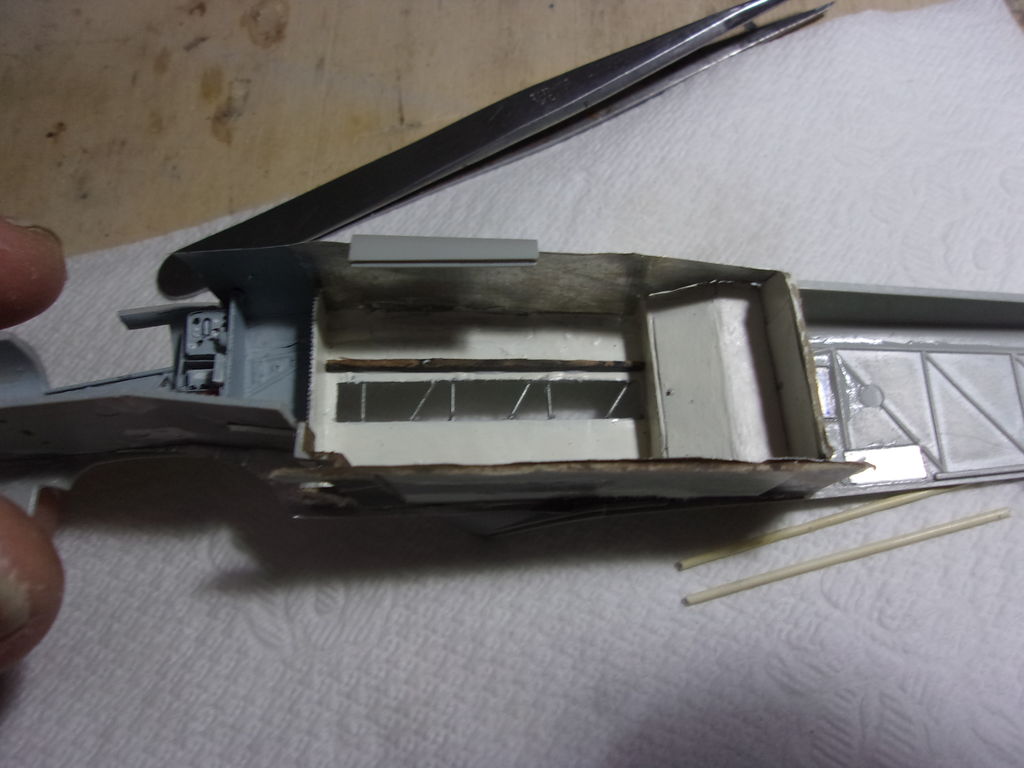

iniziata la struttura tubolare della rastrelliera
102_0826.JPG [ 88.57 KiB | Osservato 15248 volte ]
102_0828.JPG [ 120.76 KiB | Osservato 15248 volte ]
poi la sbarra superiore
102_0830.JPG [ 108.64 KiB | Osservato 15248 volte ]
retina ...
102_0831.JPG [ 117.34 KiB | Osservato 15248 volte ]
102_0833.JPG [ 109.96 KiB | Osservato 15248 volte ]
montanti verticali
102_0837.JPG [ 84.28 KiB | Osservato 15248 volte ]

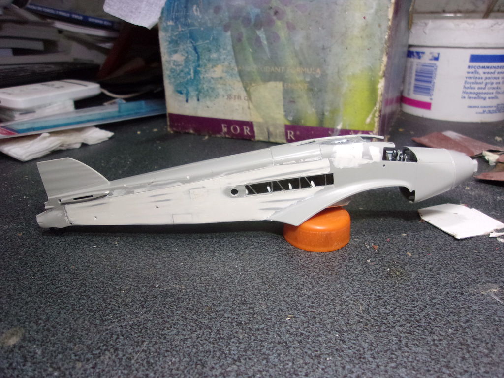

vista da fuori
102_0838.JPG [ 87.83 KiB | Osservato 15248 volte ]

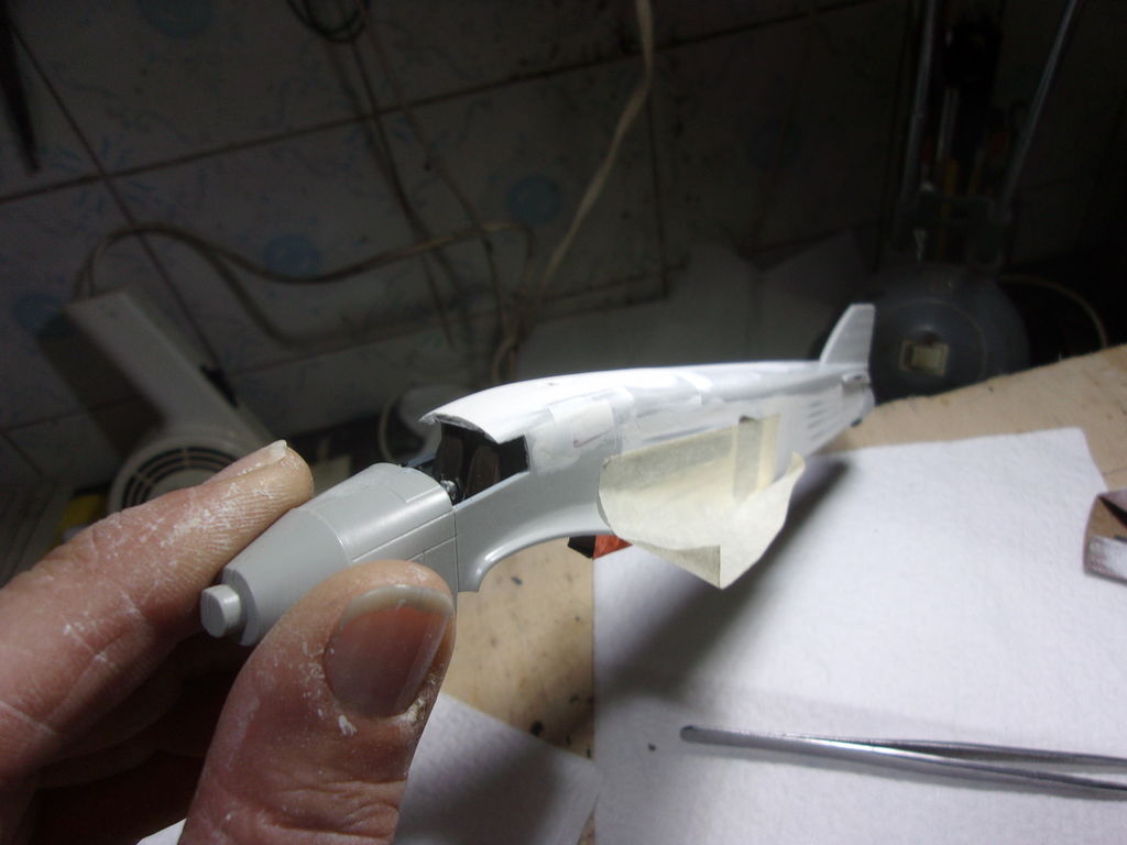

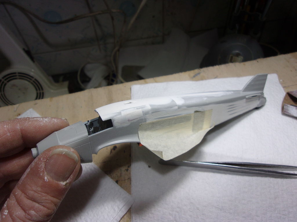

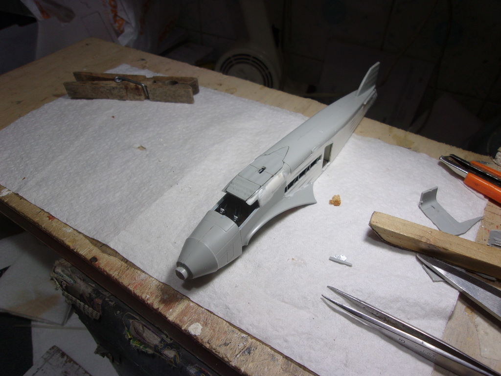

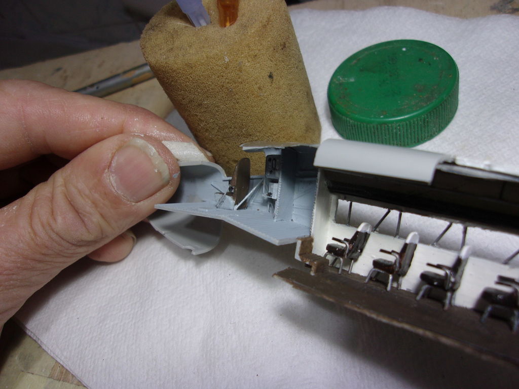

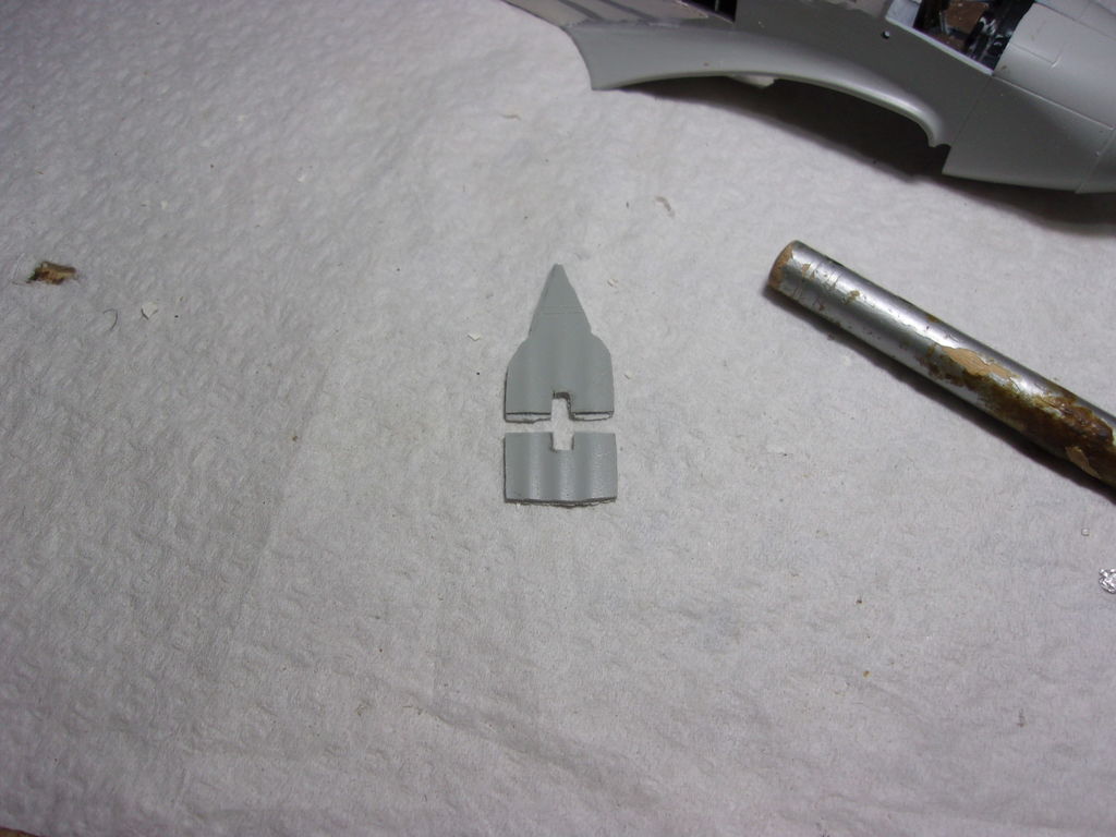

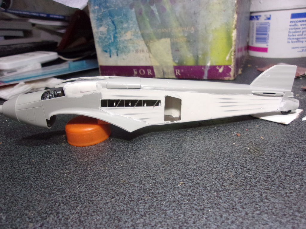

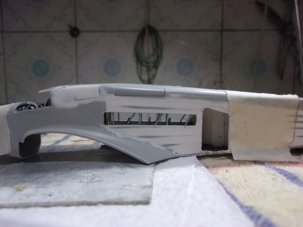

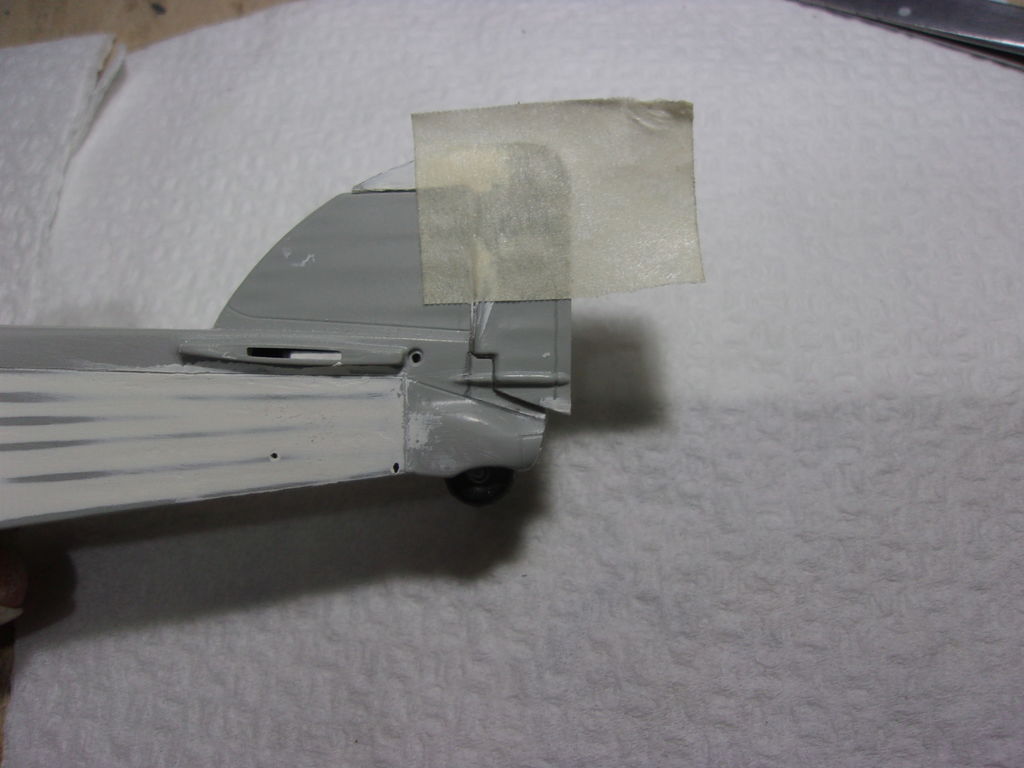

bene a questo punto incollato il ruotino ( un po più retratto rispetto a come previsto dal kit per il motivo precedentemente spiegato) e chiuse le fusoliere
102_0839.JPG [ 142.28 KiB | Osservato 15248 volte ]
102_0840.JPG [ 152.91 KiB | Osservato 15248 volte ]

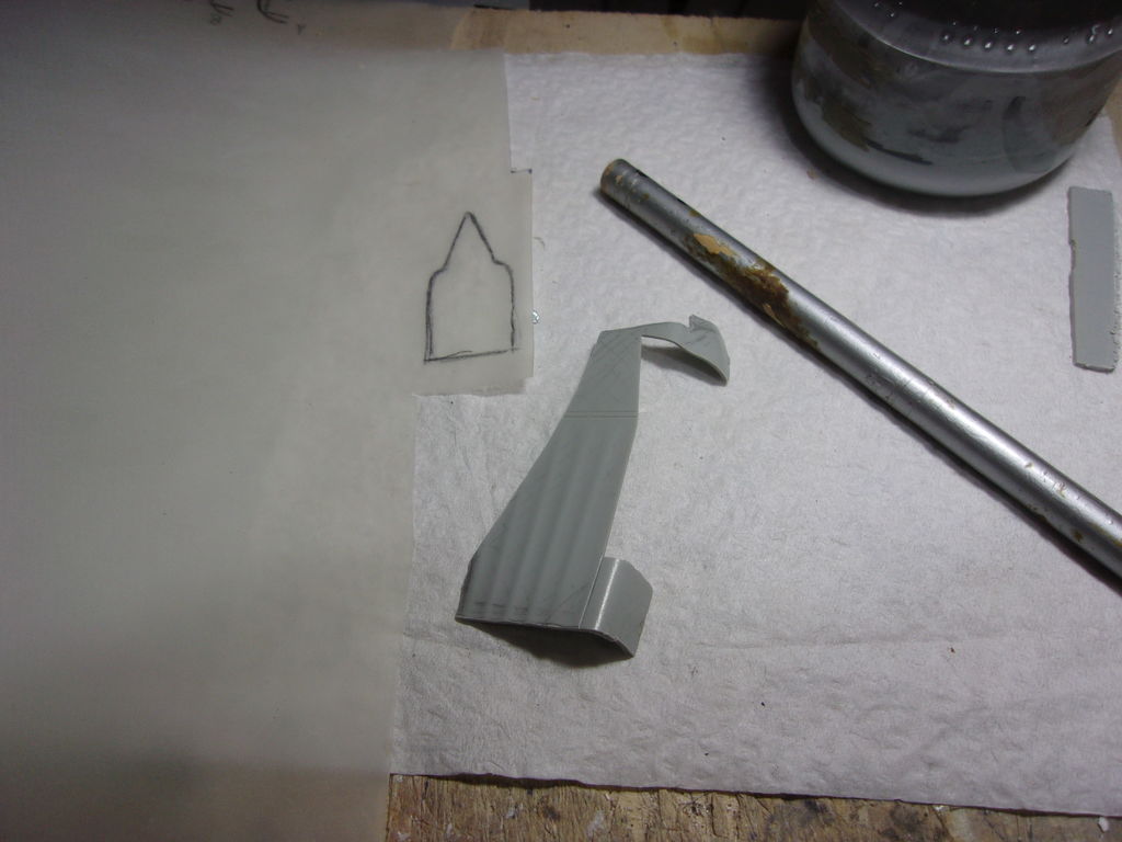

Ciao a tutti , su di un foglio lucido ricavata la sagoma del pezzo mancante del dorso
102_1061.JPG [ 54.9 KiB | Osservato 15104 volte ]
per farla non sprecherò un pezzo di plasticard , ma userò un pezzo di scarto dell altro 79 ( quello sezionato)
102_1062.JPG [ 78.06 KiB | Osservato 15104 volte ]
segnata e tagliata leggermente abbondante
102_1064.JPG [ 83.97 KiB | Osservato 15104 volte ]
fatta l asola del radiogoniometro e tagliato il pezzo in due per agevolare la forma a scendere verso il muso
102_1065.JPG [ 95.5 KiB | Osservato 15104 volte ]
incollata e prima di mettere l ultimo pezzo , inserito il saettone mancante dietro il sedile del pilota
102_1066.JPG [ 69.86 KiB | Osservato 15104 volte ]
102_1068.JPG [ 87.68 KiB | Osservato 15104 volte ]
poi messo l ultimo pezzo
102_1070.JPG [ 103.35 KiB | Osservato 15104 volte ]
passate di stucco a più riprese per ottenere la forma del dorso
102_1128.JPG [ 79.62 KiB | Osservato 15104 volte ]
102_1129.JPG [ 68.92 KiB | Osservato 15104 volte ]
bon dopo questo nuovo "fascicolo" :mrgreen: vado a portare avanti la pittura del cavallo di Napoleone...
in attesa della "prossima uscita"Ciao
Gianfranco :D

Ciao a tutti , diamo un occhiata al timone;
quello della versione civile ha un profilo nella zona della incernierata dritto mentre nella versione militare ha un profilo scalettato
102_1133.JPG [ 71.27 KiB | Osservato 14980 volte ]
va quindi sagomata la parte
102_1134.JPG [ 72.4 KiB | Osservato 14980 volte ]
102_1135.JPG [ 89.65 KiB | Osservato 14980 volte ]
e va aggiunto al timone la parte mancante
102_1136.JPG [ 99.81 KiB | Osservato 14980 volte ]
alla prossima cominciamo a vedere il lavoro sulle parti mobili delle ali..
