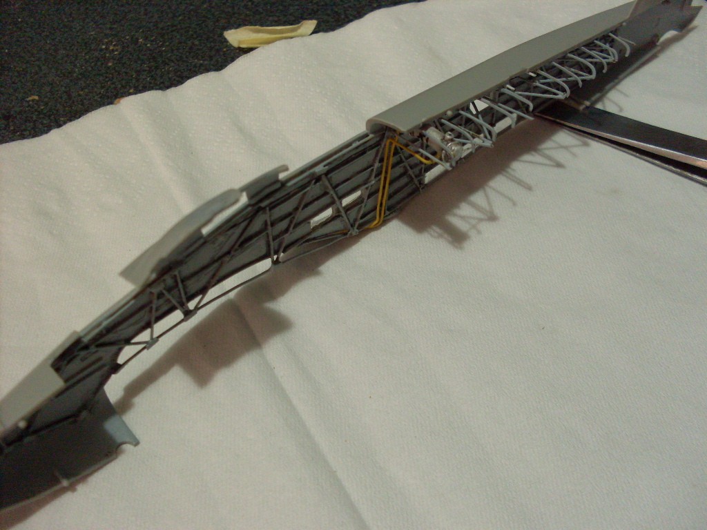

Ciao a tutti, posto un altro piccolo passetto avanti fatto tra ieri e oggi.....
Ho iniziato la strujttura dorsale superiore:
dopo aver fatto la prima piegatura ad angolo ho presentato il pezzo di filo metallico al suo posto per segnare la misura della semilunghezza della centina

Finito di montarle
SDC15310.JPG [ 110.1 KiB | Osservato 23917 volte ]
SDC15313.JPG [ 188.64 KiB | Osservato 23917 volte ]
adesso c è solo da aspettare che la colla si secchi e domani verranno rinforzati i punti di incollaggio e solo dopo che tale rinforzo sarà asciutto potrò aprire la fusoliera e proseguire con la costruzione della dorsale inferiore....nel frattempo mi dedicherò alla 625 che bussa nella scatola... :lol:

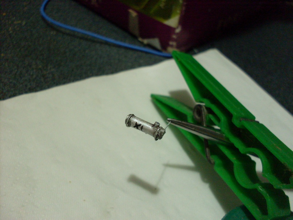

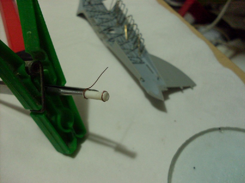

Nouvo stop alla struttura.....con un tubetto di plasticard e del capillare di rame ho iniziato la costruzione del serbatoio ausiliario di emergenza n° XI ,la nourrice da 38 litri:intorno al tubetto ho avvolto il capillare per fare le due staffe a cravatta che servono a fissarlo alla struttura dorsale
SDC15339.JPG [ 133.7 KiB | Osservato 23852 volte ]
SDC15340.JPG [ 77.07 KiB | Osservato 23852 volte ]
Con una rondellina di guaina di filo elettrico ho realizzato il tappo di rabbocco superiore
SDC15344.JPG [ 162.89 KiB | Osservato 23852 volte ]

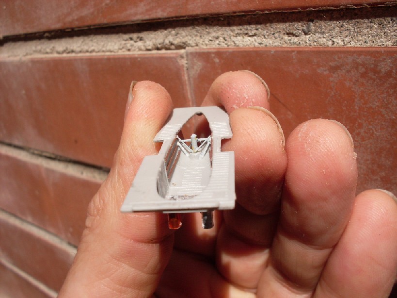

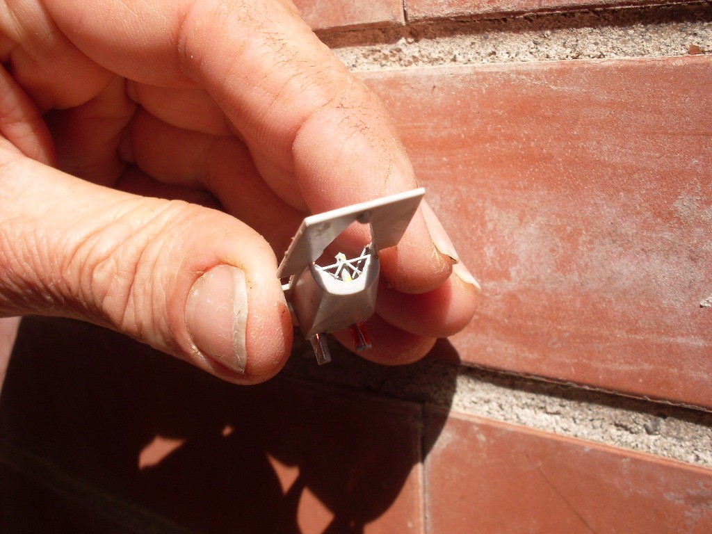

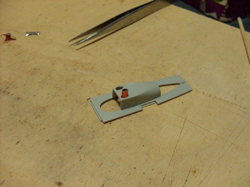

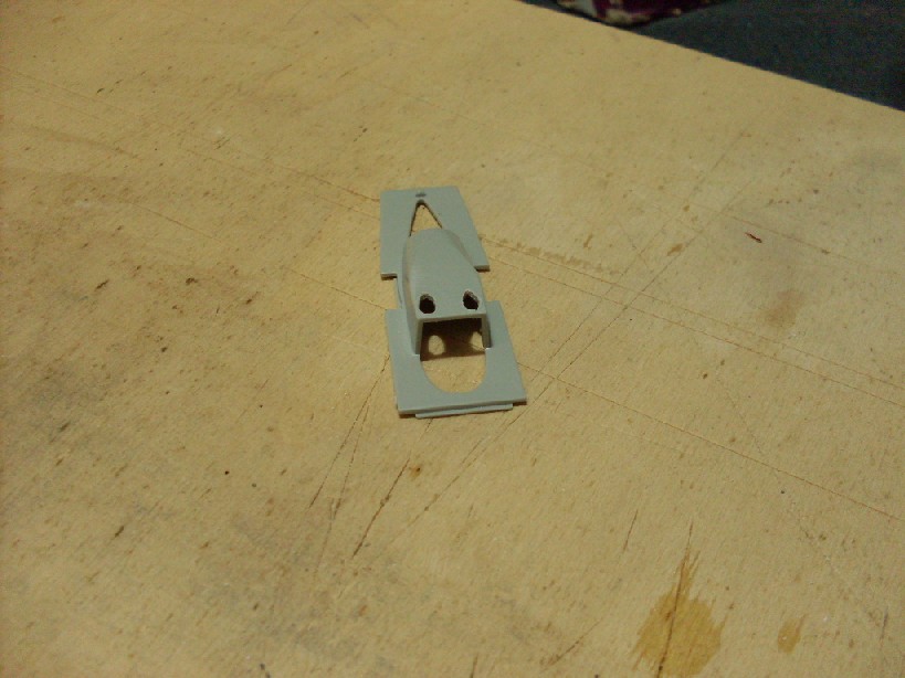

Un saluto a tutti, in questi giorni ho iniziato ad allestire la gondola del puntatore:

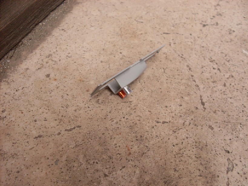

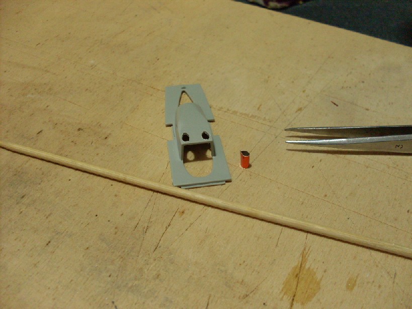

innanzi tutto ho traforato i fori per i gambali che ho intenzione di farli estratti
SDC15371.JPG [ 96.21 KiB | Osservato 23779 volte ]

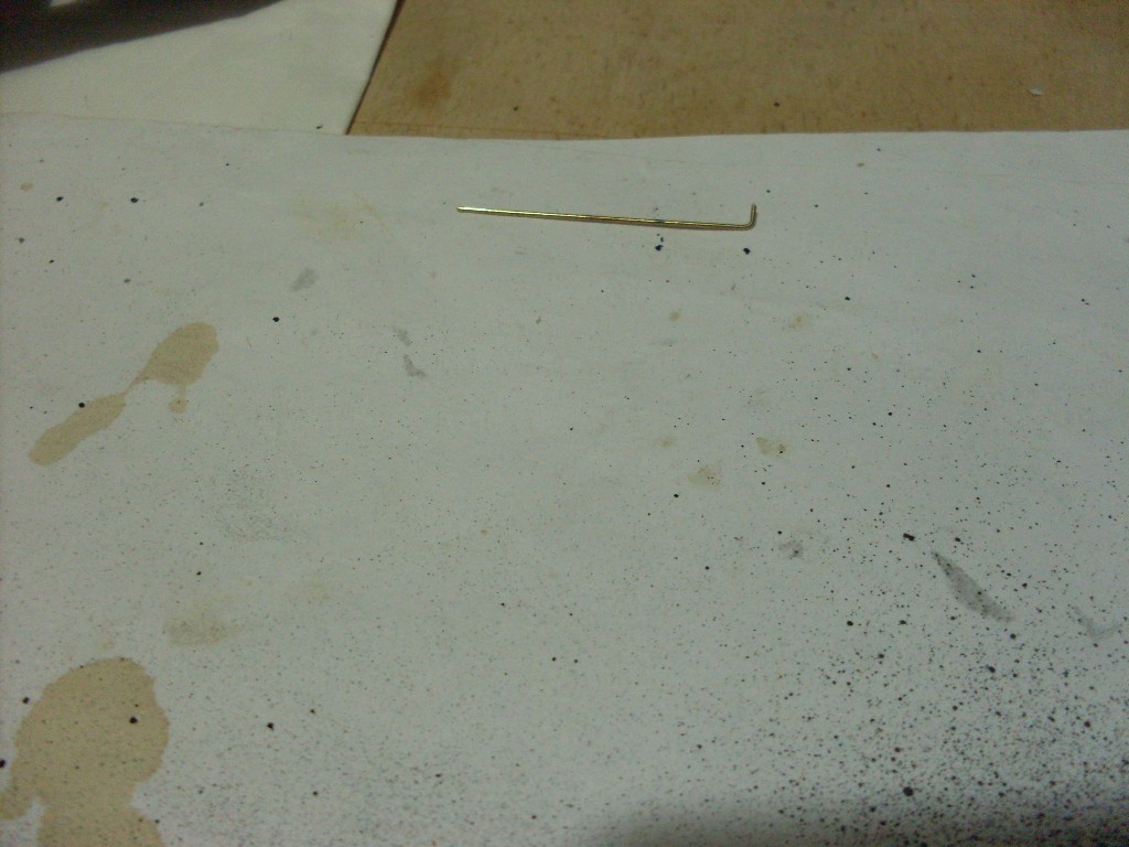

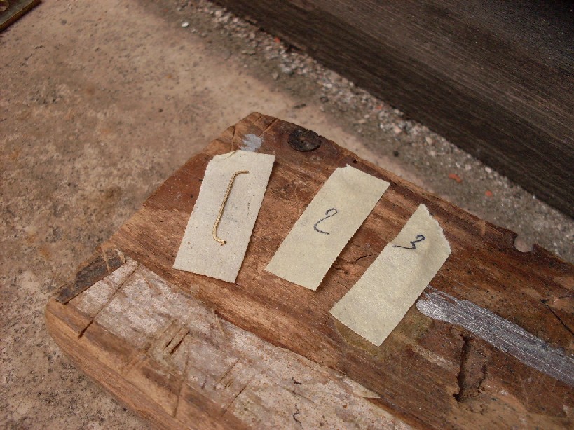

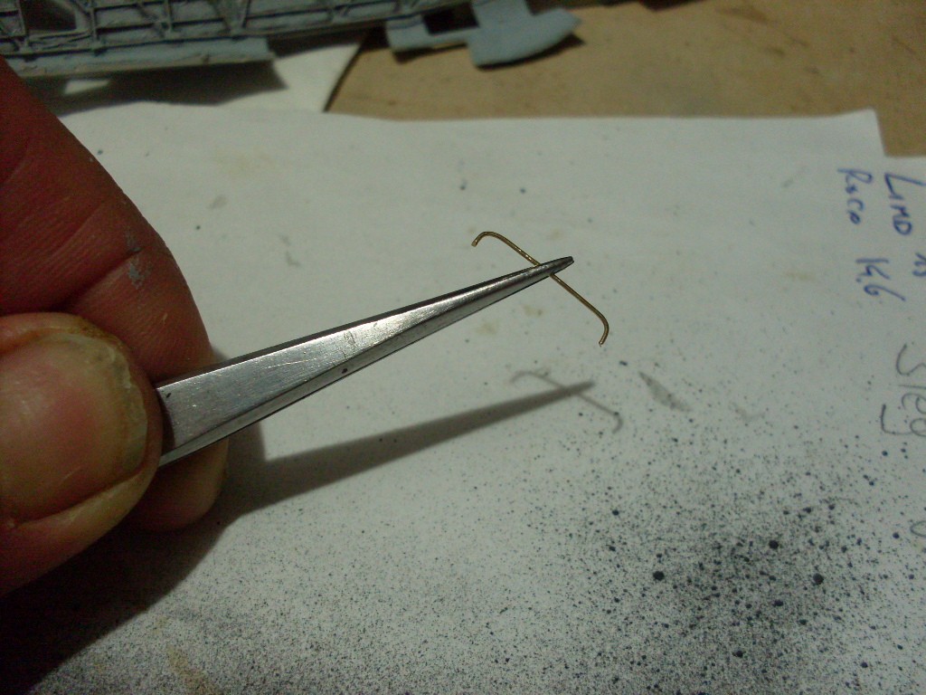

con delle pinzette da orologiaio aiutandomi con uno spiedino di legno, ho costruito i gambali in lamina di alluminio
SDC15372.JPG [ 101.29 KiB | Osservato 23779 volte ]
li ho poi montati,il foro inferiore verrà poi chiuso con dello stucco...
SDC15374.JPG [ 99.33 KiB | Osservato 23779 volte ]
SDC15400.JPG [ 145.91 KiB | Osservato 23779 volte ]

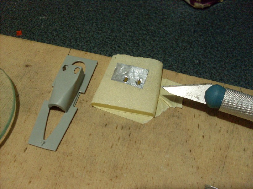

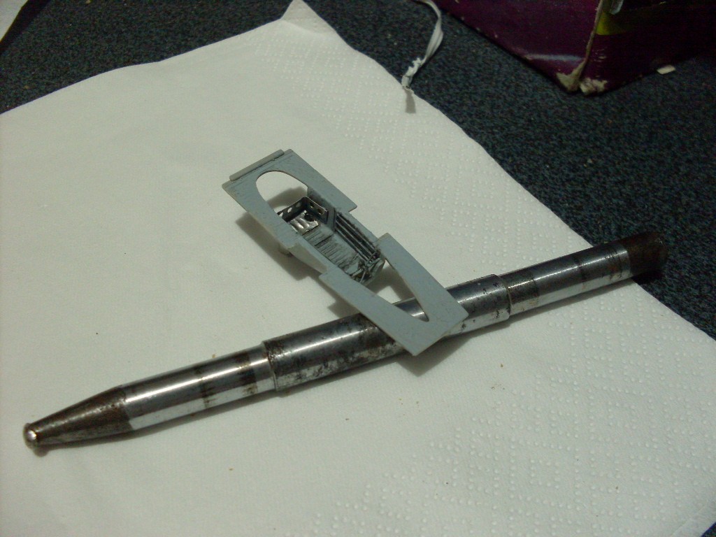

Con del filo di rame ho fatto la costolatura orizzontale della gondola e tagliato con un taglierino il dentino di fissaggio per i finestrini ventrali che altrimente si vedrebbe dal finestrino stesso ( si incollerà bene anche senza e comunque ci sarà un tubolare dell ossatura ventrale che lo attraverserà in diagonale a cui appoggiarsi....)
SDC15392.JPG [ 88.64 KiB | Osservato 23779 volte ]

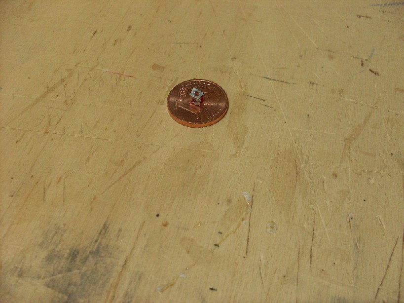

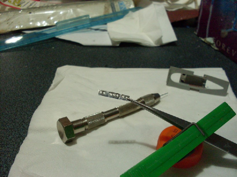

Ho fatto i fori in corrispondenza dei gambali per creare la piastra estraibile a cui sono fissati ,ritagliata fatta la modanatura antisdrucciolo incidendo da dietro con uno stuzzicadenti e incollata alla parte interna della gondola.
SDC15377.JPG [ 126.39 KiB | Osservato 23779 volte ]
SDC15379.JPG [ 157.16 KiB | Osservato 23779 volte ]

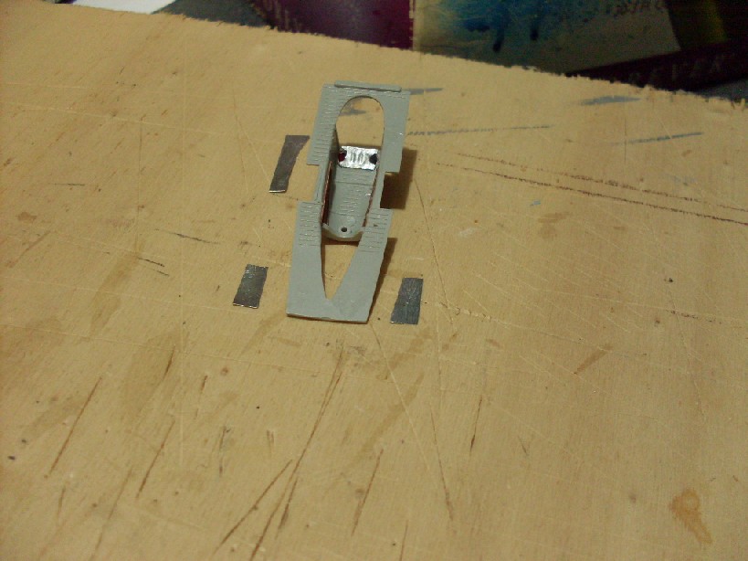

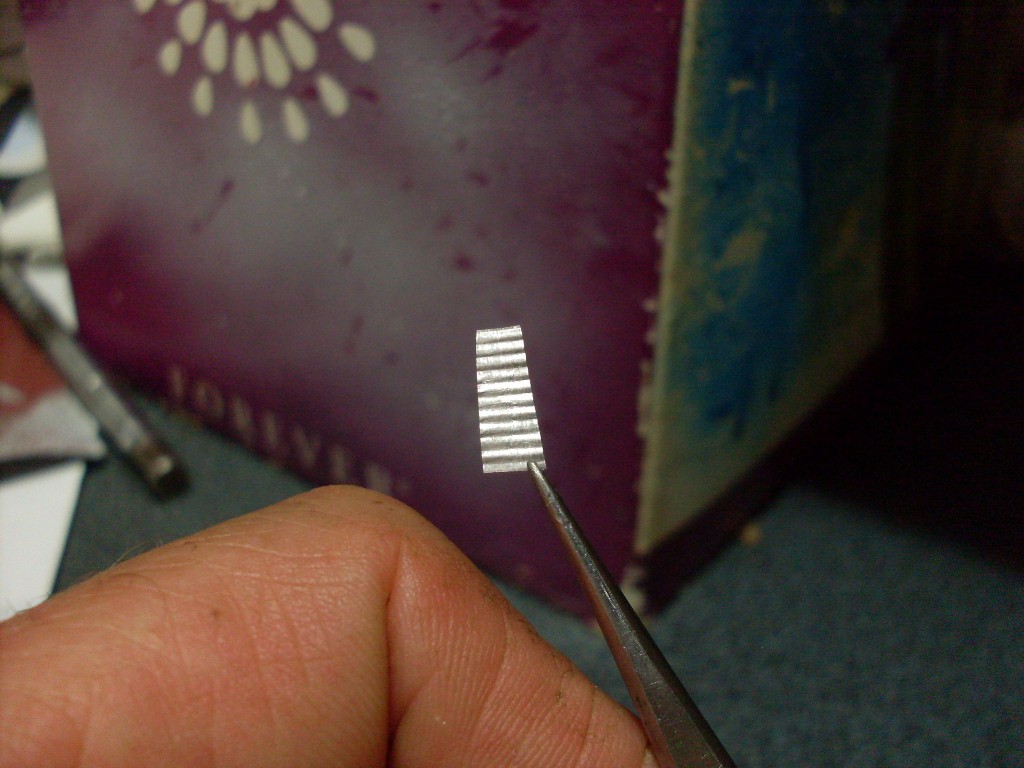

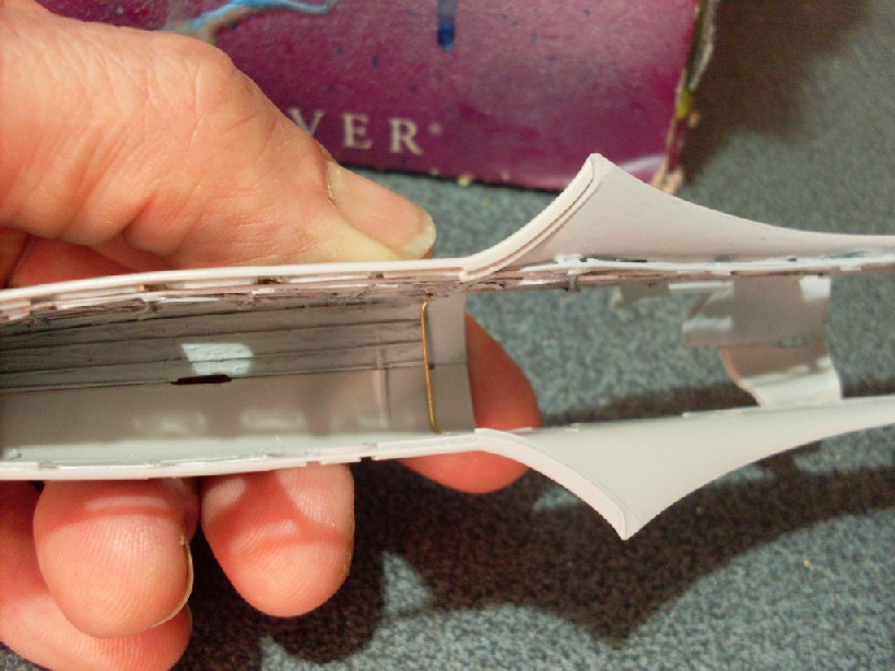

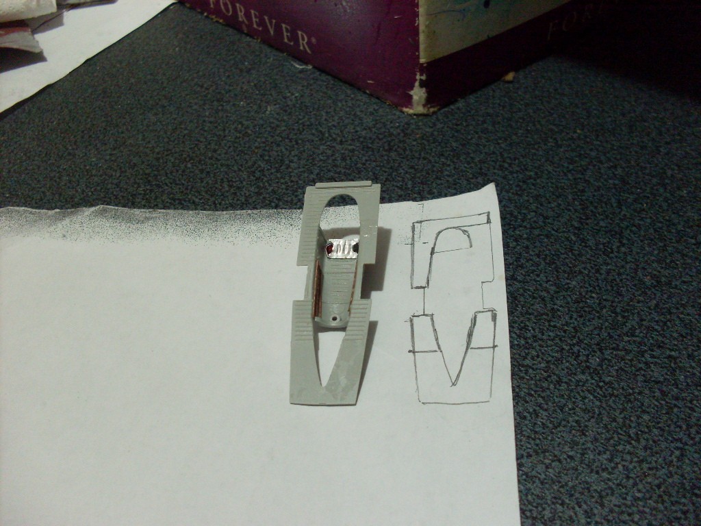

I praticabili intorno alla vasca della gondola non mi piacciono molto ,tra l altro e giustamente per semplificare ,nel kit tali praticabili sono stati fatti combaciare con il pavimento mentre in realtà sono appoggiati sopra all ossatura ventrale dell aereo.
Ho disegnato la parte di praticabili da rifare ritagliato il disegno e riportate le parti da tagliare su lamierino
SDC15405.JPG [ 177.21 KiB | Osservato 23779 volte ]
SDC15406.JPG [ 94.36 KiB | Osservato 23779 volte ]
Con la pressione di uno stuzzicadenti ho fatto la grecatura del praticabile
SDC15410.JPG [ 134.3 KiB | Osservato 23779 volte ]

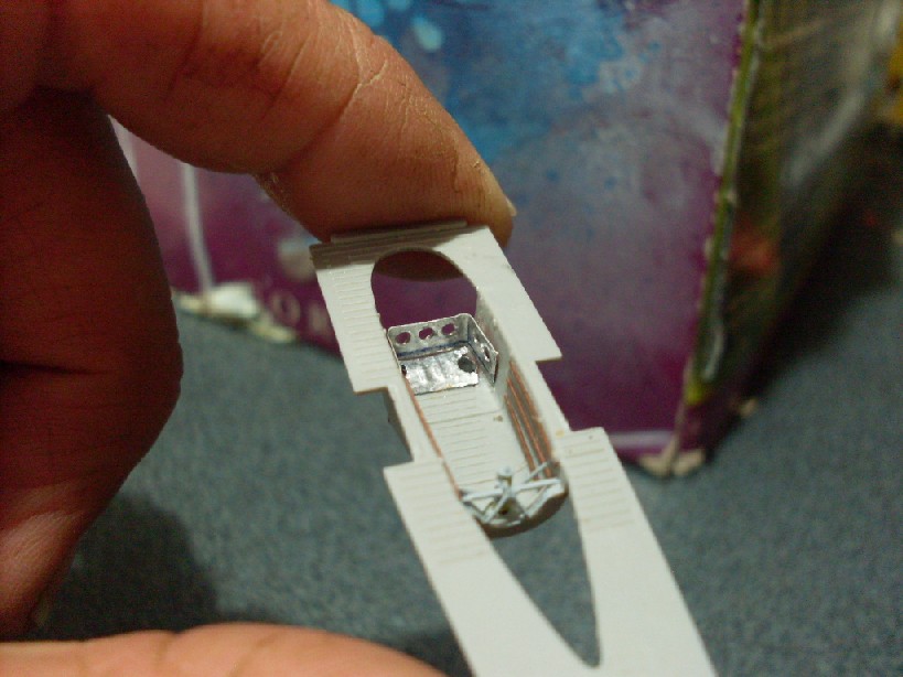

Sempre con del lamierino usando un girapunte a mano per forarlo si realizza la piastra verticale che circonda per tre lati la lastra orizzontale estraibile ......il numero dei fori non è esatto...... :roll: me la date per buona?
Grazie! :mrgreen:
SDC15426.JPG [ 105.74 KiB | Osservato 23779 volte ]
SDC15431.JPG [ 95.62 KiB | Osservato 23779 volte ]

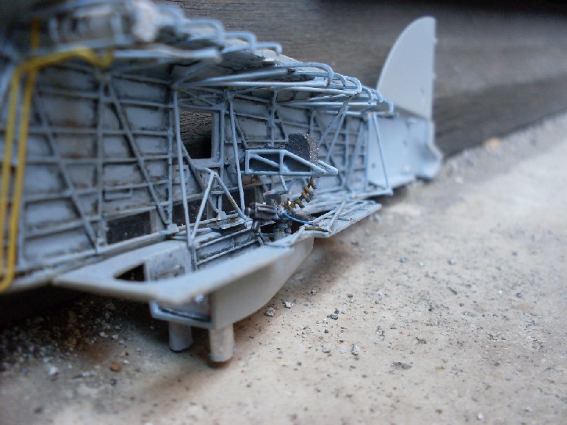

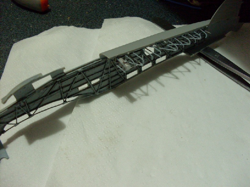

Piccolo passo avanti: dopo aver montato a secco la semifusoliera sinistra per aver la giusta posizione della gondola ho incollato la stessa solo sulla parte destra , tolta la semi fusoliera sinistra si può iniziare la costruzione dell ossatura ventrale della zona dalla gondola verso la coda...
SDC15444.JPG [ 147.55 KiB | Osservato 23674 volte ]
SDC15451.JPG [ 156.83 KiB | Osservato 23674 volte ]
Ora sempre con del filo di ottone ho fatto i saettoni diagonali di rinforzo
SDC15453.JPG [ 198.21 KiB | Osservato 23674 volte ]
