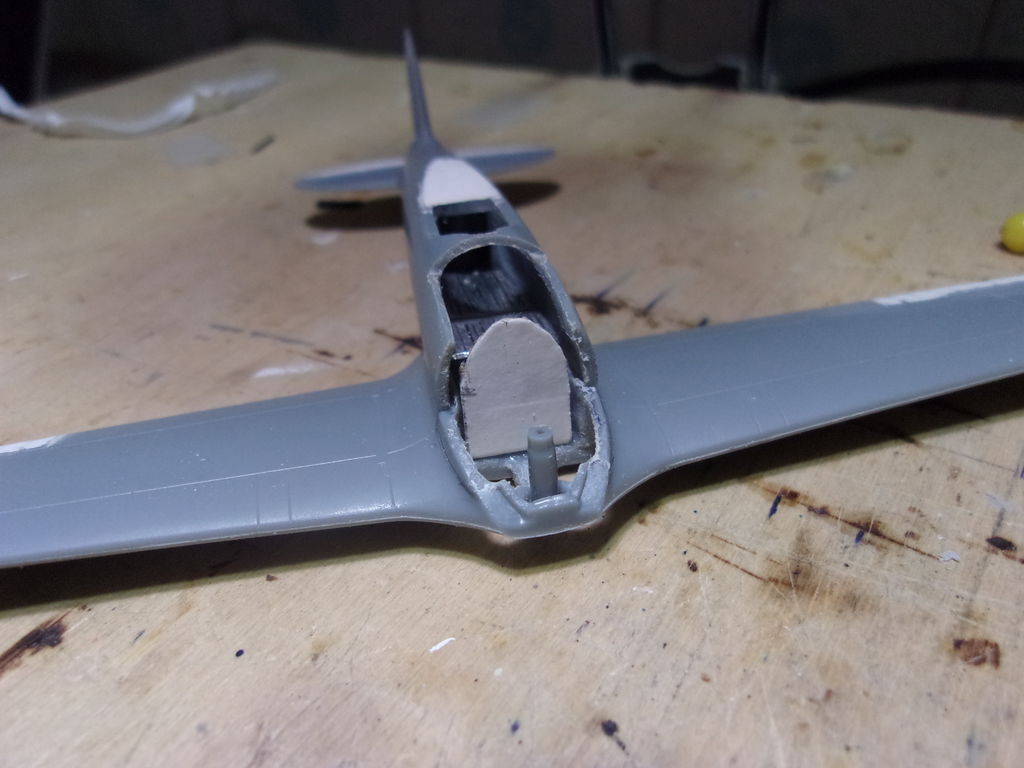

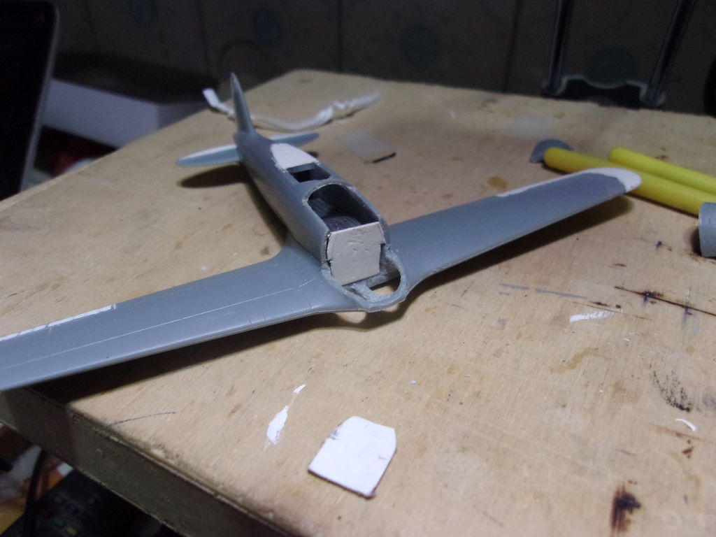

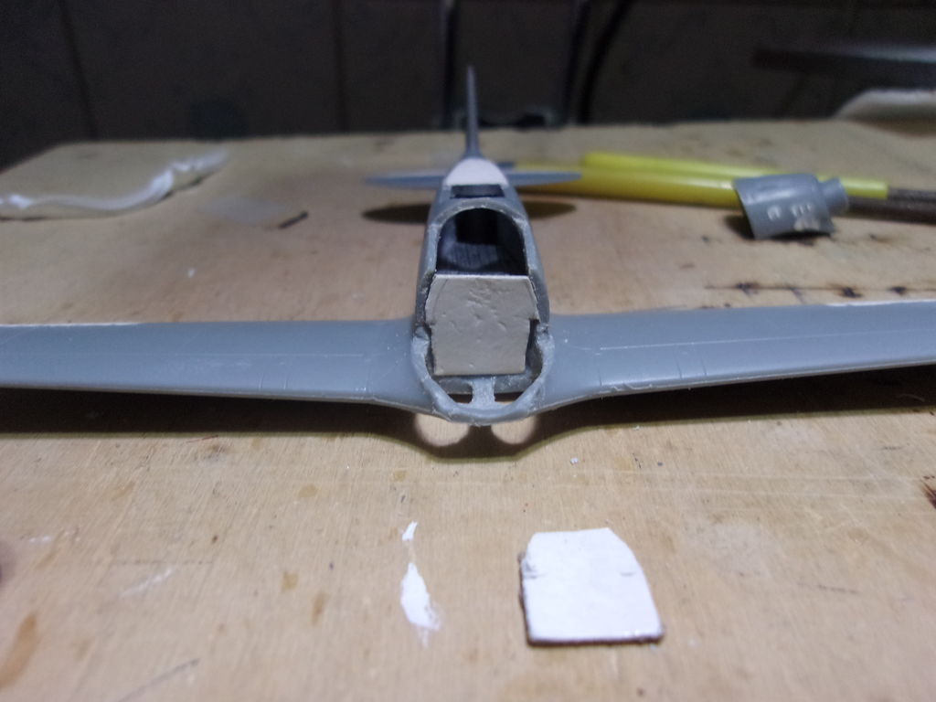

Ciao a tutti eccoci con il resto dei progressi:
fatta la paretina frangifiamma
101_7037.JPG [ 94.17 KiB | Osservato 17595 volte ]
101_7038.JPG [ 81.74 KiB | Osservato 17595 volte ]
101_7039.JPG [ 97.19 KiB | Osservato 17595 volte ]
101_7040.JPG [ 84.95 KiB | Osservato 17595 volte ]
101_7042.JPG [ 92.16 KiB | Osservato 17595 volte ]

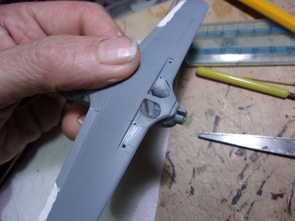

...però l appetito vien mangiando...
101_7044.JPG [ 103.12 KiB | Osservato 17595 volte ]
101_7056.JPG [ 96.27 KiB | Osservato 17595 volte ]
vanno assottigliati i bordi e a questo punto la paretina fatta non va più bene
101_7045.JPG [ 81.23 KiB | Osservato 17595 volte ]
va tagliata anche quella piccola porzione di pannellatura sul pezzo inferiore

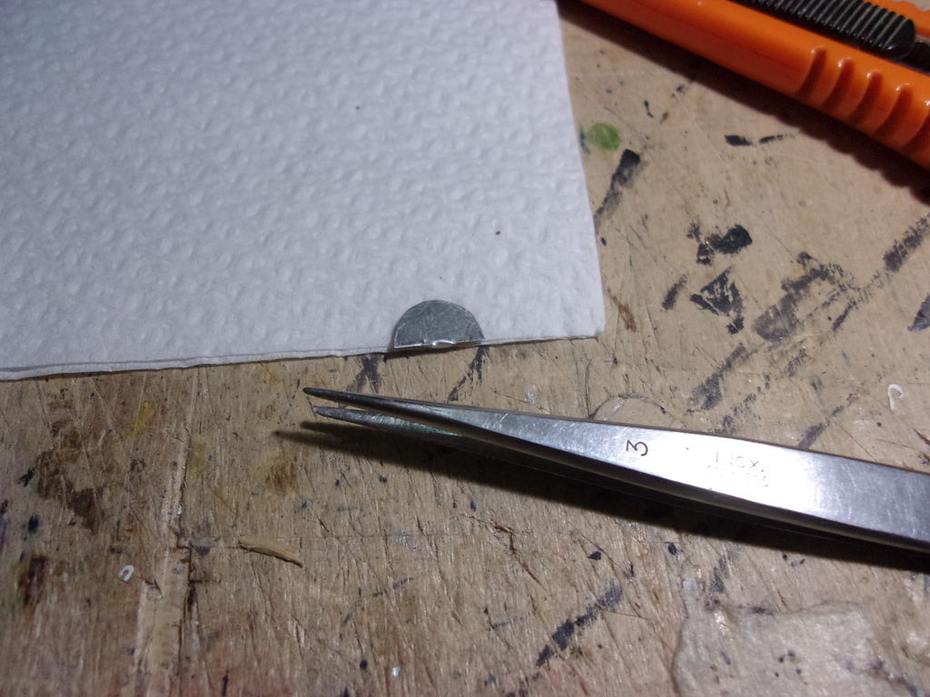

rifatta la paretina , fissta e ancora da rifinire , la mezza luna superiore per ora manca perchè era un pezzo aggiuntivo in quanto attraversato dalle volate delle mitragliatrici , lo metterò dopo ...

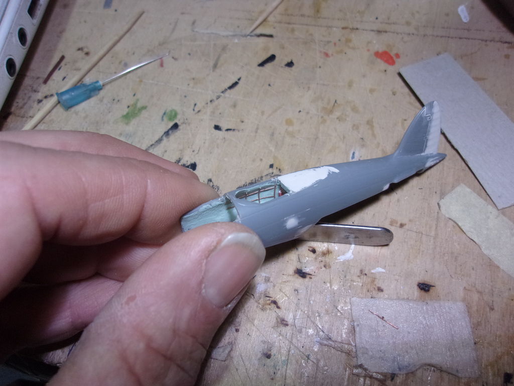

Ciao a tutti allora qualche passo avanti e molti indietro;
fatto lo spazio per il passaggio del condotto dell aria per il carburatore
101_7085.JPG [ 90.53 KiB | Osservato 17545 volte ]
101_7086.JPG [ 93.31 KiB | Osservato 17545 volte ]

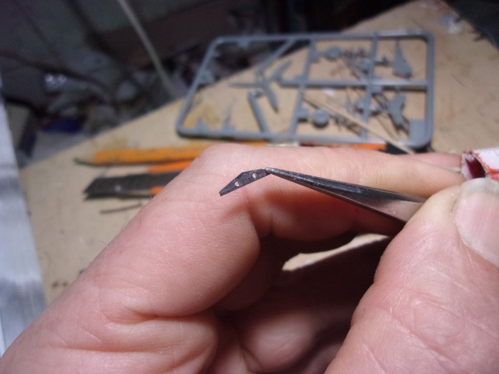

passo indietro , completati gli ipersostentatori
101_7087.JPG [ 84.54 KiB | Osservato 17545 volte ]
101_7088.JPG [ 111.04 KiB | Osservato 17545 volte ]
101_7089.JPG [ 99.49 KiB | Osservato 17545 volte ]

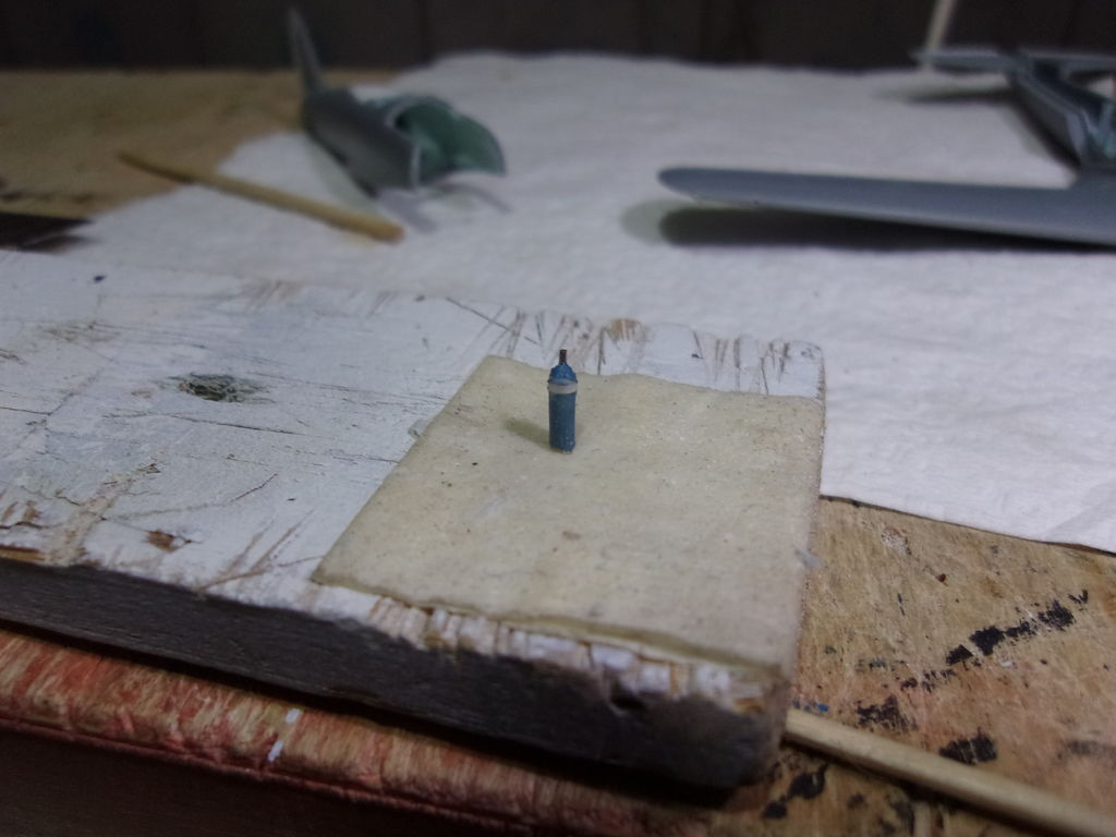

Ciao a tutti, bombole;
estintore
101_7099.JPG [ 72.57 KiB | Osservato 17493 volte ]
piazzato al suo posto dietro il seggiolino sulla destra

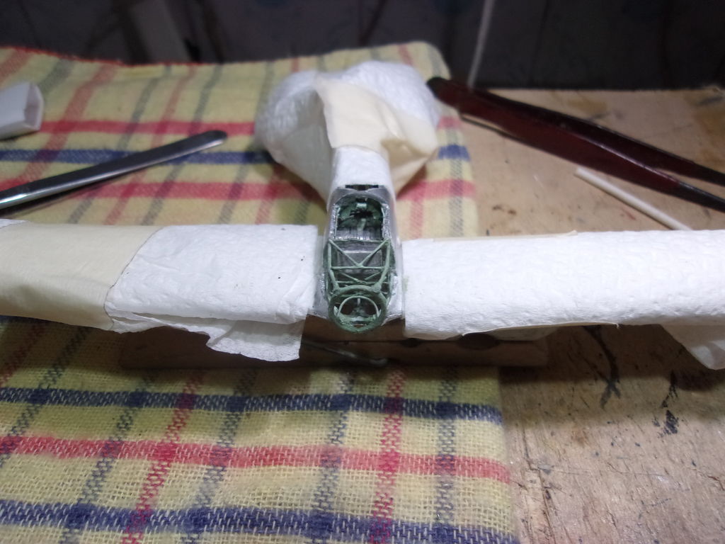

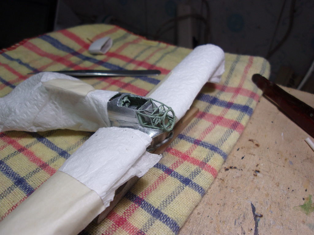

Ciao a tutti allora fatta la centinatura delle pareti del cockpit
101_7127.JPG [ 104.02 KiB | Osservato 17468 volte ]
101_7128.JPG [ 104.51 KiB | Osservato 17468 volte ]
un lavaggio in grigio scuro e poi un filtro in verde ossido
101_7137.JPG [ 82.84 KiB | Osservato 17468 volte ]

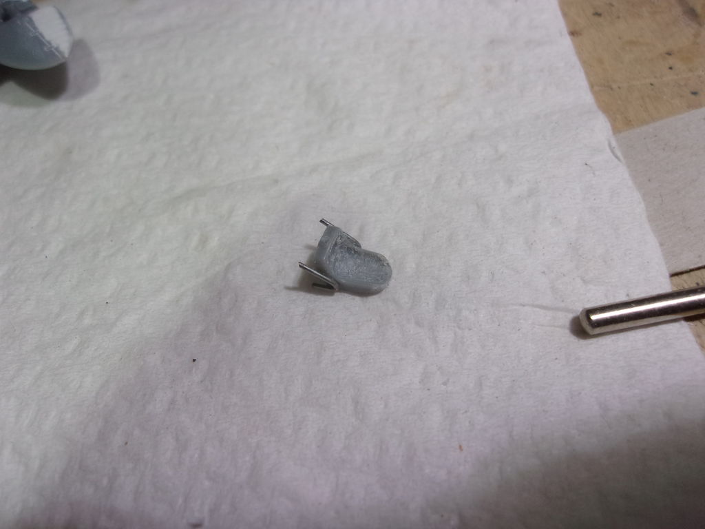

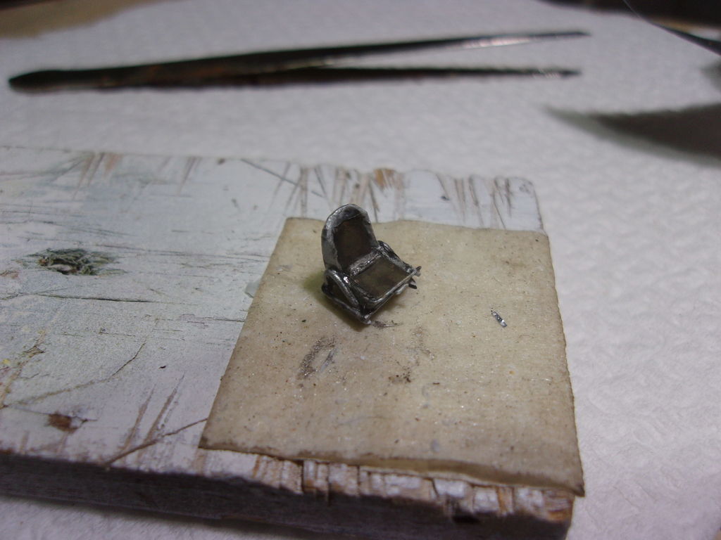

seggiolino:
scavato un po di più
101_7105.JPG [ 52.31 KiB | Osservato 17468 volte ]
101_7106.JPG [ 67.45 KiB | Osservato 17468 volte ]
fatto un incasso sotto la seduta dove andrà incollata la manovella per la regolazione del seggiolino
101_7107.JPG [ 97.16 KiB | Osservato 17468 volte ]
101_7108.JPG [ 88.51 KiB | Osservato 17468 volte ]

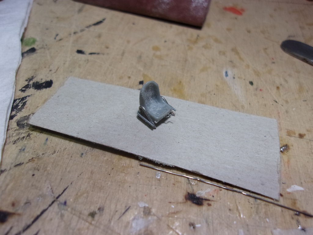

fatto anche il resto del telaietto ..
101_7110 (1).JPG [ 91.7 KiB | Osservato 17468 volte ]
101_7124 (1).JPG [ 82.8 KiB | Osservato 17468 volte ]
fatto lo scalinetto dietro il cuscino e il montantino che delimita il cuscino stesso
101_7142.JPG [ 114.21 KiB | Osservato 17468 volte ]
101_7143.JPG [ 93.54 KiB | Osservato 17468 volte ]

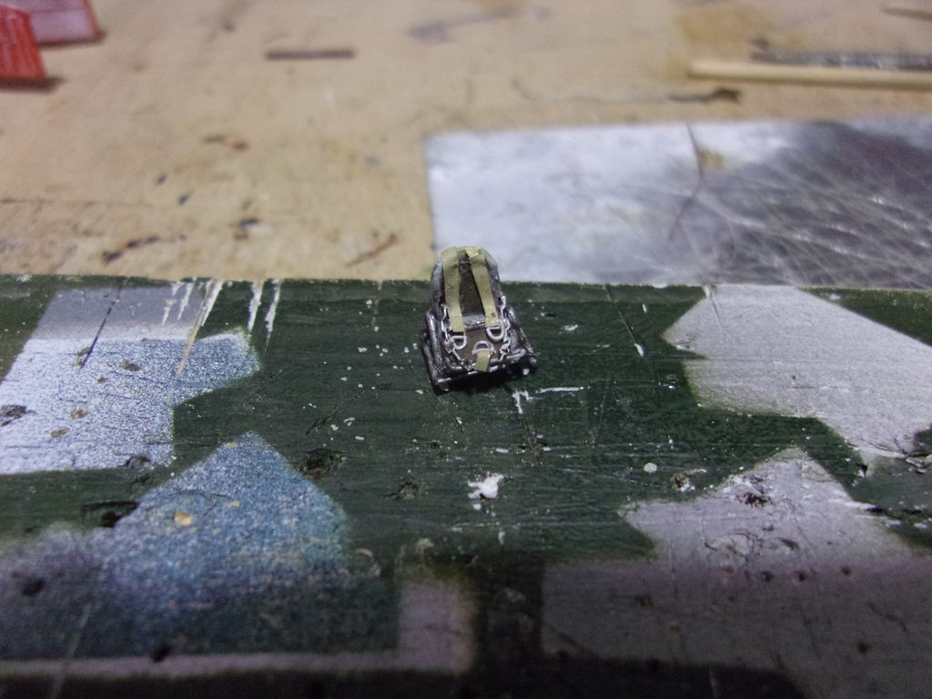

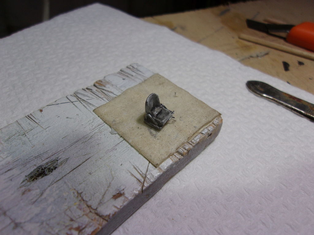

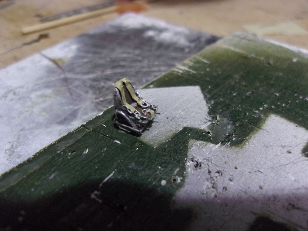

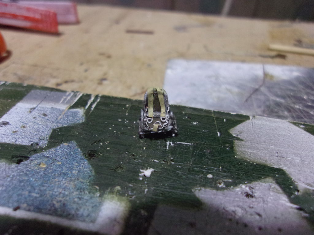

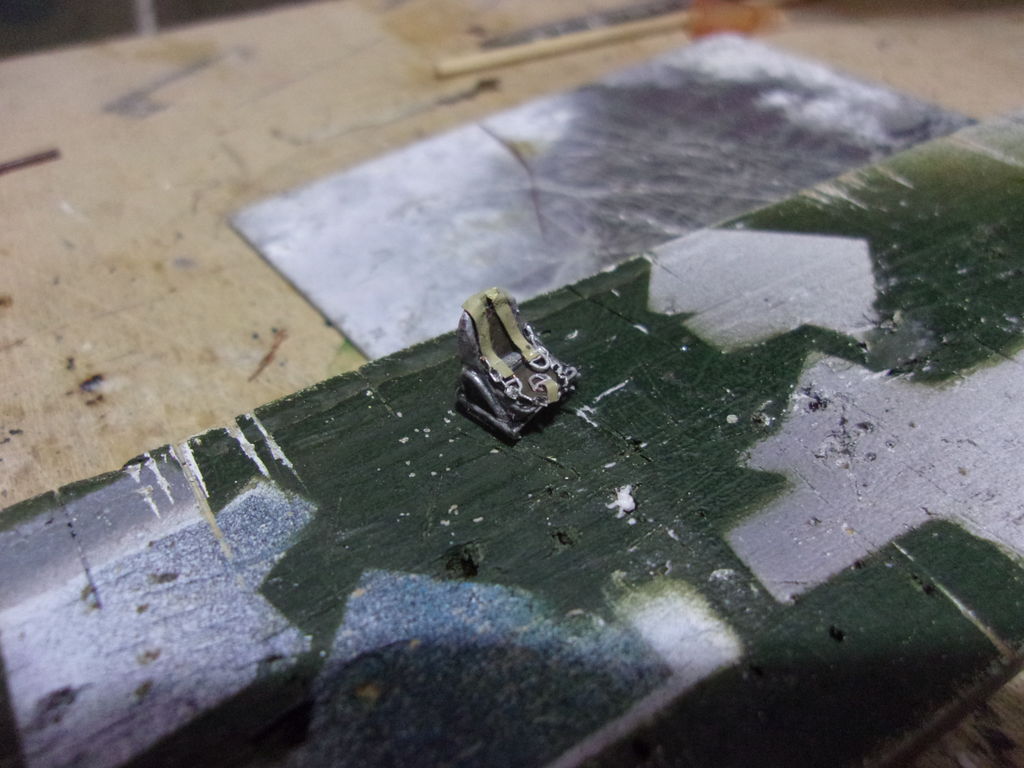

Ok ne approfitto per postare la fine del seggiolino:
101_7144.JPG [ 92.41 KiB | Osservato 17343 volte ]
l ho fatto in color metallo e non verde perchè in una foto della la paretina sinistra si intravede uno spicchio di telaio del seggiolino e mi pare più luminoso della paretina ....
aggiunti schienale e cuscino
101_7145.JPG [ 89.27 KiB | Osservato 17343 volte ]
fatte cinture e fibbie
101_7146.JPG [ 107.75 KiB | Osservato 17343 volte ]

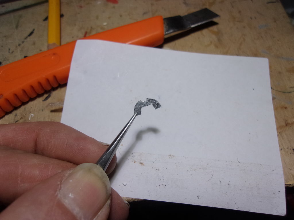

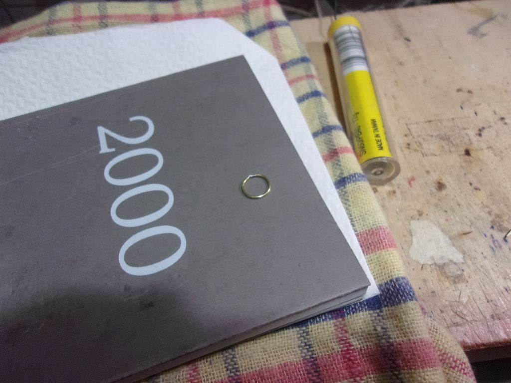

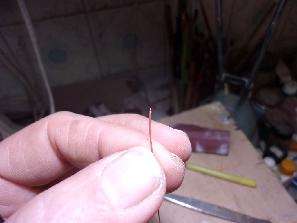

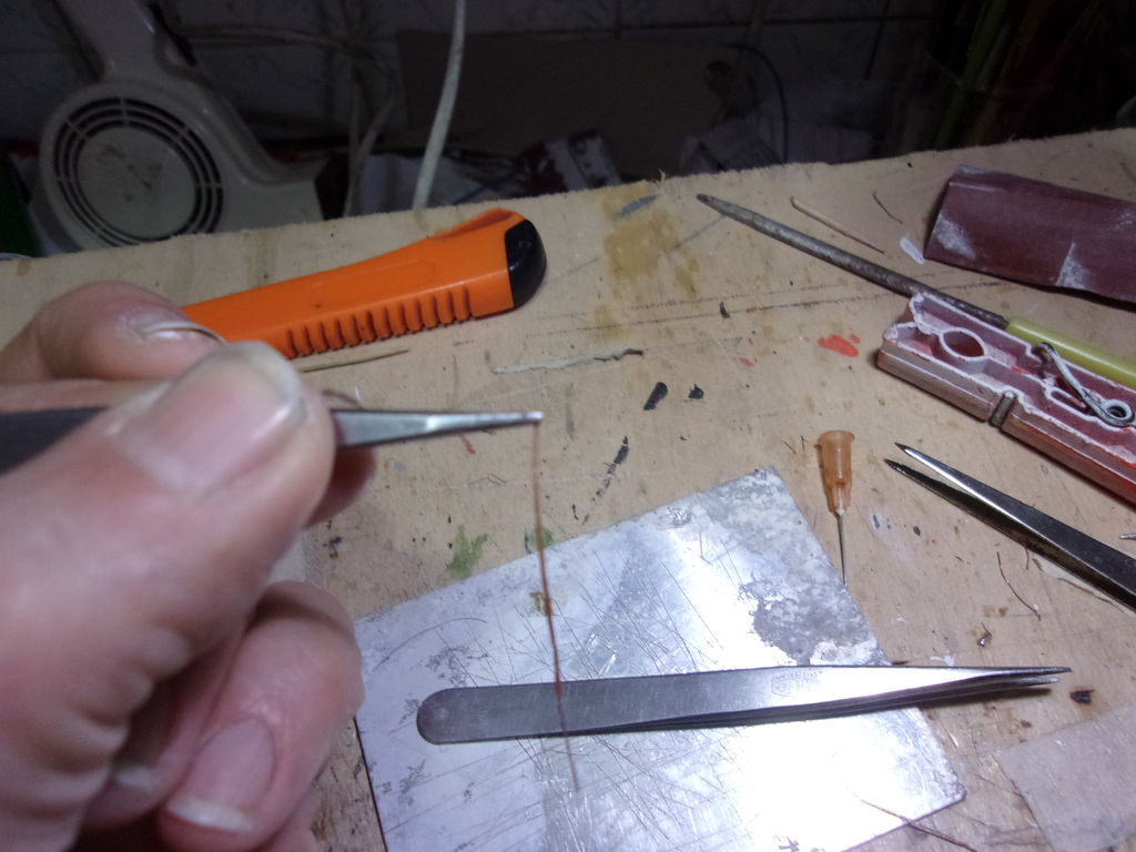

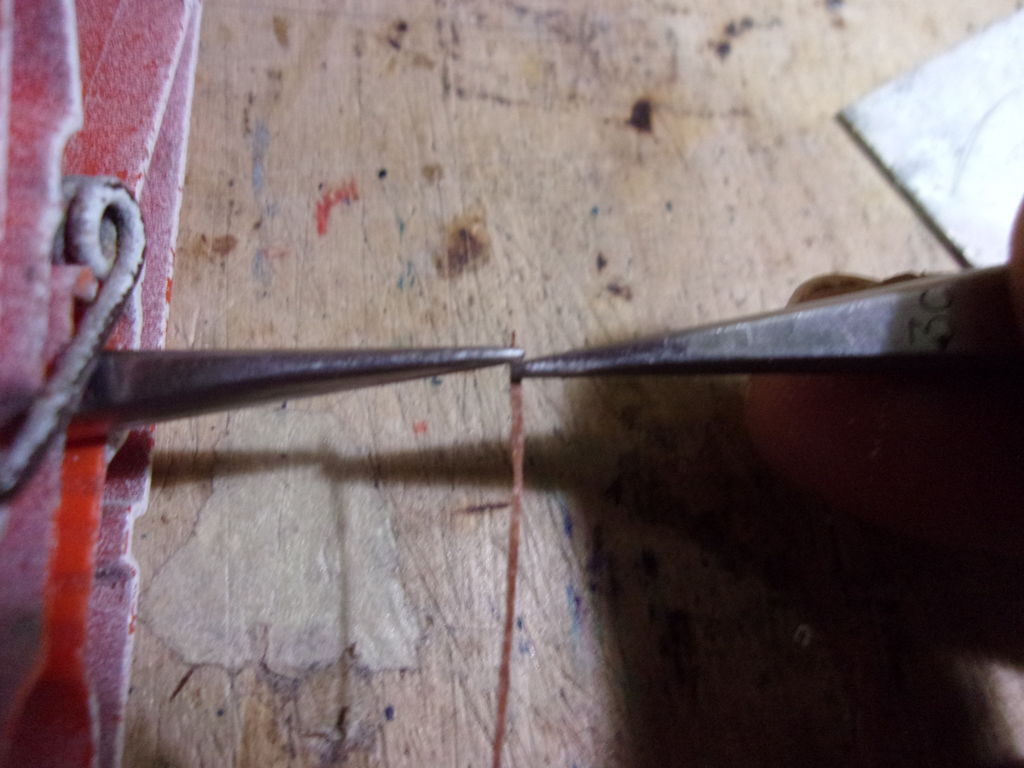

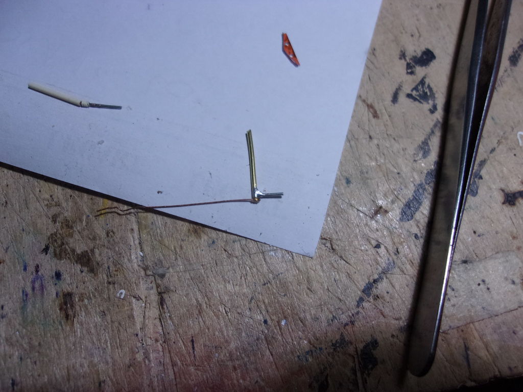

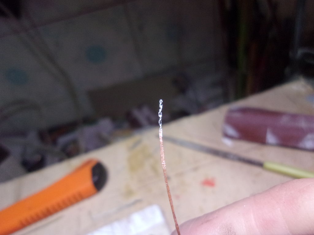

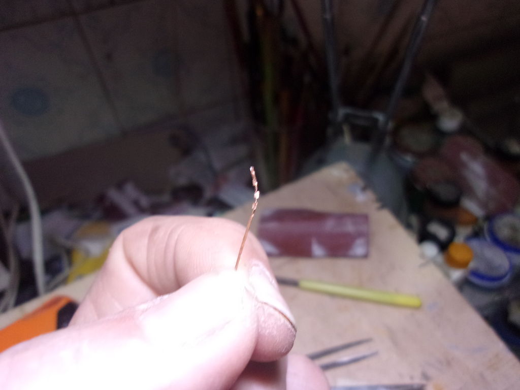

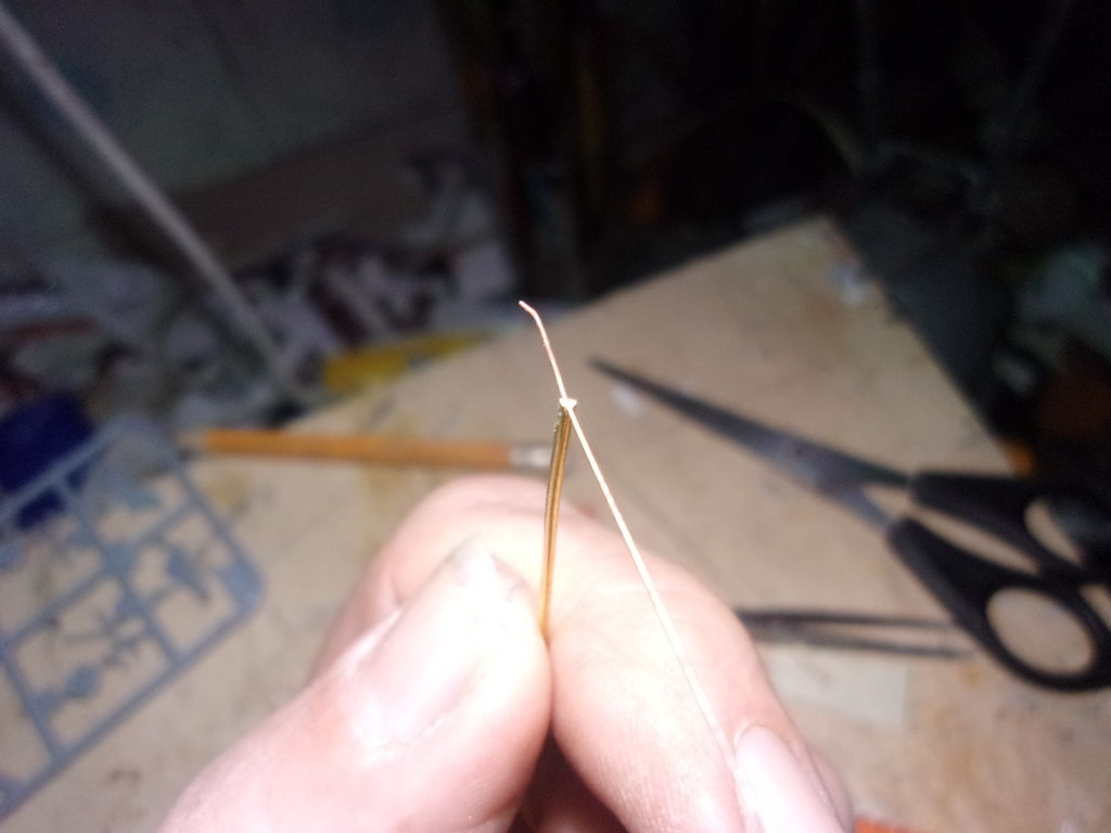

per fare le catenelle sono partito da un capillare di rame schiacciato che prendo all estrimità con una pinzetta a punta
101_7154.JPG [ 105.35 KiB | Osservato 17343 volte ]
poi con una seconda pinzetta la appoggio subito sotto la prima e la faccio ruotare di 90° ottenendo questo
101_7159.JPG [ 96.3 KiB | Osservato 17343 volte ]
101_7157.JPG [ 67.26 KiB | Osservato 17343 volte ]
riposiziono la prima pinzetta sul settore appena ruotato l altra subito sotto e faccio un nuova rotazione e così avanti fin che si vuole per ottenere la catenella
101_7163.JPG [ 63.67 KiB | Osservato 17343 volte ]
una verniciata
101_7148.JPG [ 59.4 KiB | Osservato 17343 volte ]

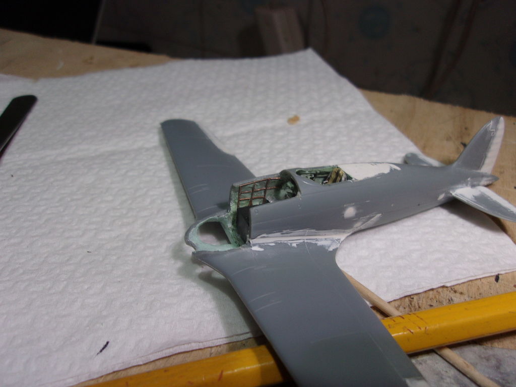

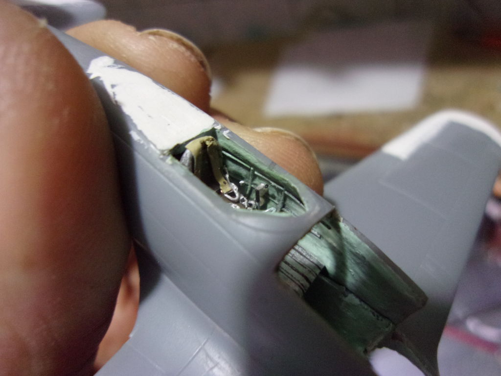

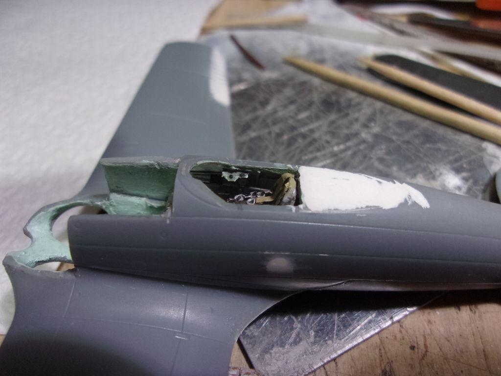

e poi si monta il tutto
101_7164.JPG [ 111.07 KiB | Osservato 17343 volte ]
101_7165.JPG [ 108.14 KiB | Osservato 17343 volte ]
101_7167.JPG [ 112.61 KiB | Osservato 17343 volte ]
101_7168.JPG [ 110.48 KiB | Osservato 17343 volte ]
101_7170.JPG [ 99.23 KiB | Osservato 17343 volte ]
Gianfranco :D

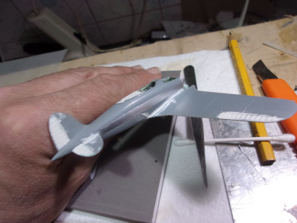

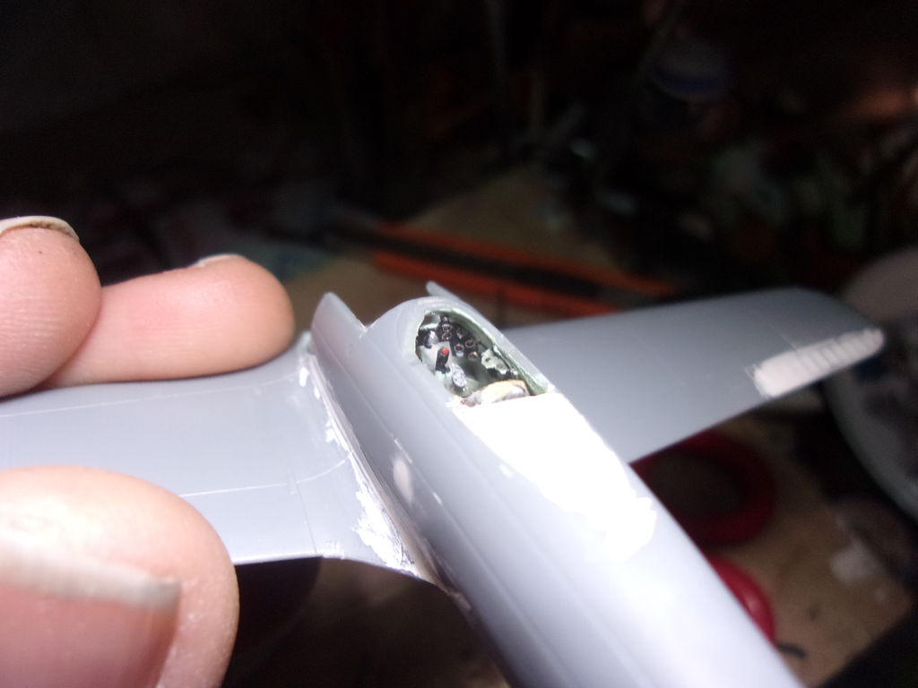

Ciao a tutti paretina sinistra:
prima però infilato il seggiolino dal davanti visto che da sopra non entrerebbe
101_7194.JPG [ 77.55 KiB | Osservato 17178 volte ]
101_7195.JPG [ 79.56 KiB | Osservato 17178 volte ]
poi cominciato a mettere i componenti sulla paretina
101_7227.JPG [ 92.52 KiB | Osservato 17178 volte ]
101_7234.JPG [ 80.24 KiB | Osservato 17178 volte ]
101_7235.JPG [ 80.3 KiB | Osservato 17178 volte ]
101_7239.JPG [ 78.36 KiB | Osservato 17178 volte ]
mancano ancora le manette del gas , arricchitore e regolazione dell elica, per ora si notano:
all altezza del centro del seggiolino la leva del comando del carrello,sotto di essa il rubinetto di emergenza dello stesso , più avanti la leva della pompa di emergenza del carrello; una particolarità , manca il volantino per la regolazione dei piani fissi di coda, questo perchè a mio avviso nei due prototipi era spostato sulla destra , infatti leggendo la relazione del collaudatore [..il comando piano fisso di coda non è duro.Sarebbe però più agevole se anzichè a destra sia situato sulla sinistra...] inoltre c è questa foto della paretina sinistra del 337
IMMAGINE POSTATA AL SOLO SCOPO DI DISCUSSIONE MODELLISTICA
101_7244.JPG [ 127.06 KiB | Osservato 17178 volte ]
come si vede il volantino non cè , probabilmente come succede per i prototipi modifiche vengono apportate successivamente mano a mano che si presentano imperfezioni e venne spostato in secondo tempo come suggerito dal collaudatore sulla sinistra

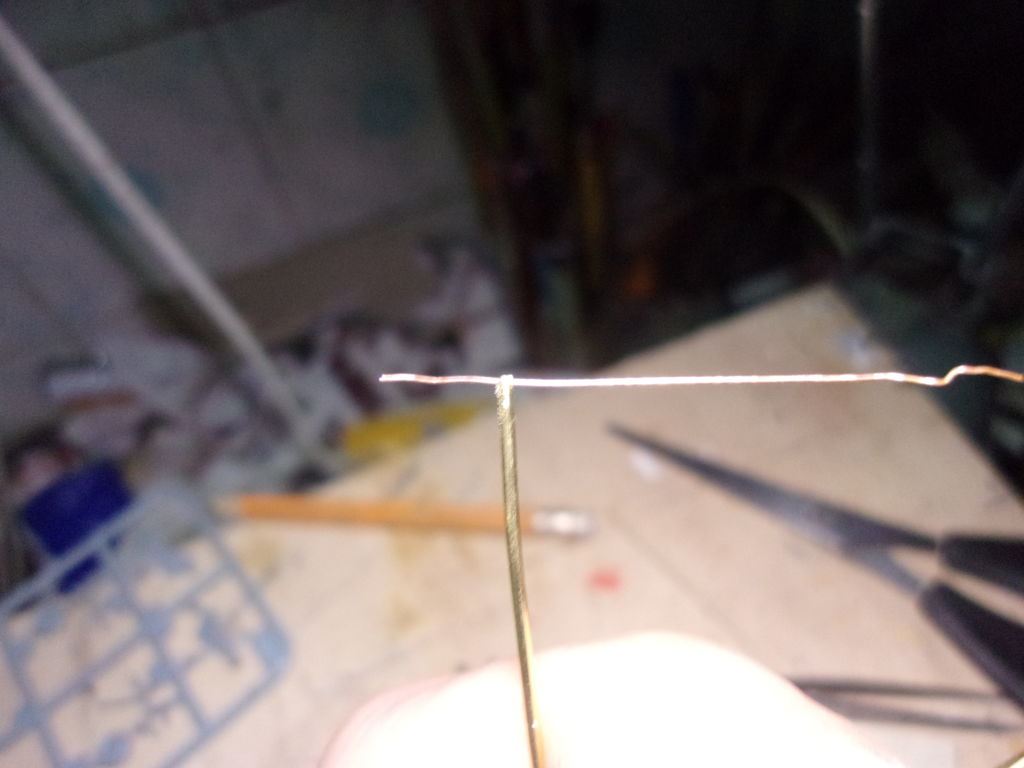

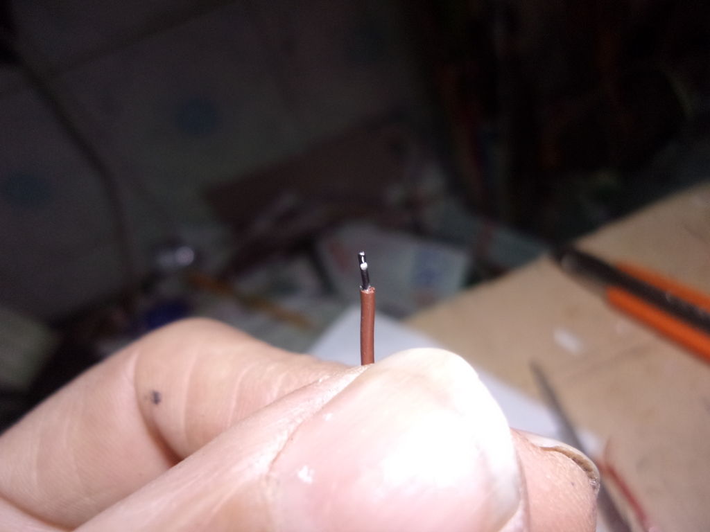

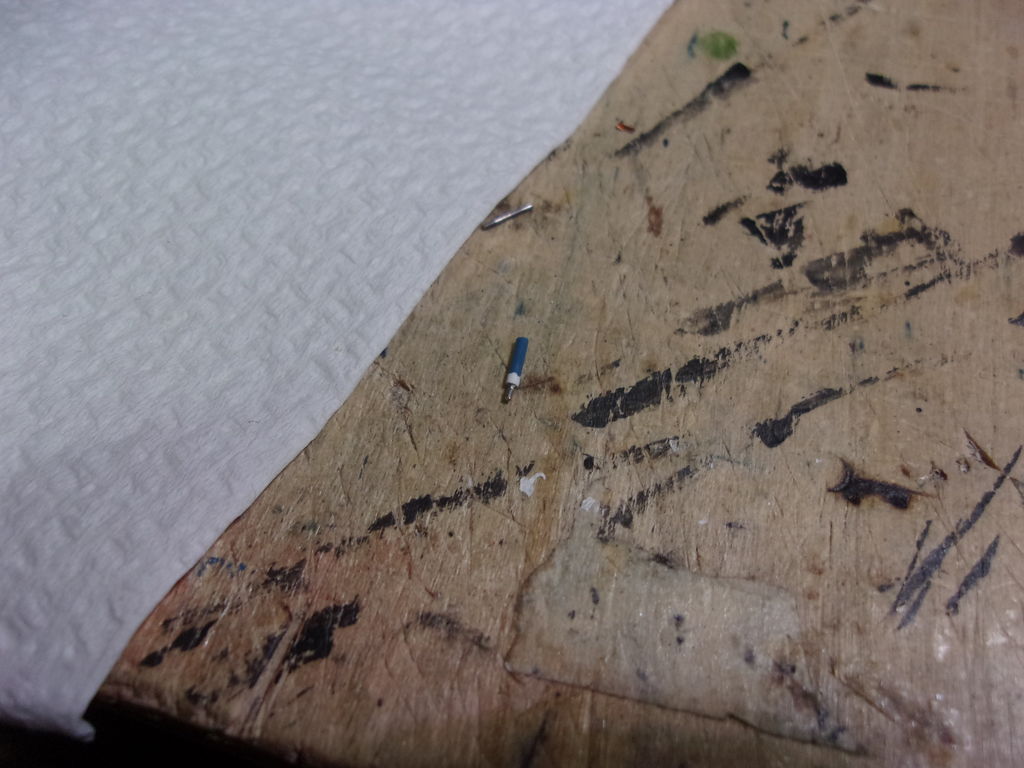

Finiamo la parete destra:

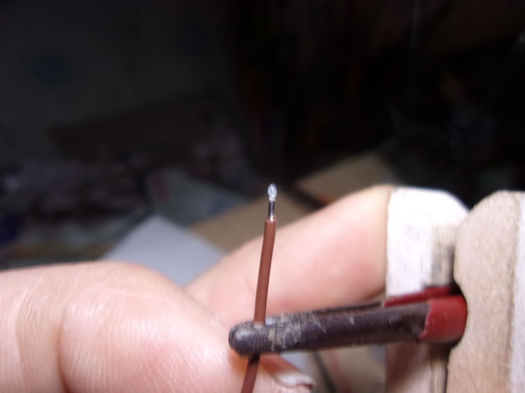

filo telefonico spellato per la bombola di ossigeno
101_7276.JPG [ 108.39 KiB | Osservato 16997 volte ]
posizionata in basso a destra di lato al seggiolino
101_7279.JPG [ 72.14 KiB | Osservato 16997 volte ]

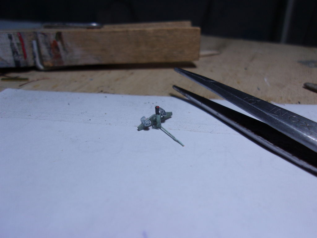

Ciao a tutti pedaliera e barra comando:
fatto lo scatolato che sostiene la pedaliera
101_7318.JPG [ 80.77 KiB | Osservato 16934 volte ]
101_7320.JPG [ 66.27 KiB | Osservato 16934 volte ]

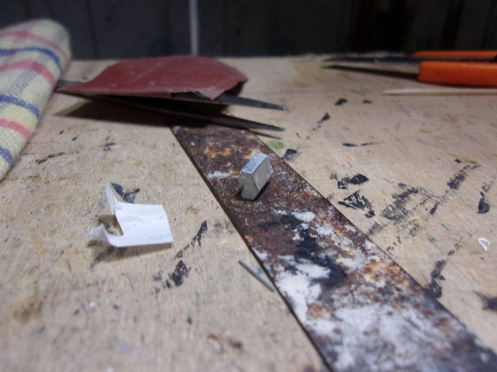

con un seghetto da traforo fatto l incasso a forcella per il giunto snodato alla base della barra
101_7321.JPG [ 64.83 KiB | Osservato 16934 volte ]
101_7322.JPG [ 63.84 KiB | Osservato 16934 volte ]
dall altro lato saldato il perno che si infila nello scatolato
101_7323.JPG [ 117.25 KiB | Osservato 16934 volte ]
con una limetta data la forma all impugnatura della barra
101_7324.JPG [ 63.01 KiB | Osservato 16934 volte ]
verniciato e aggiunti i cavi dei comandi
101_7327.JPG [ 68.65 KiB | Osservato 16934 volte ]

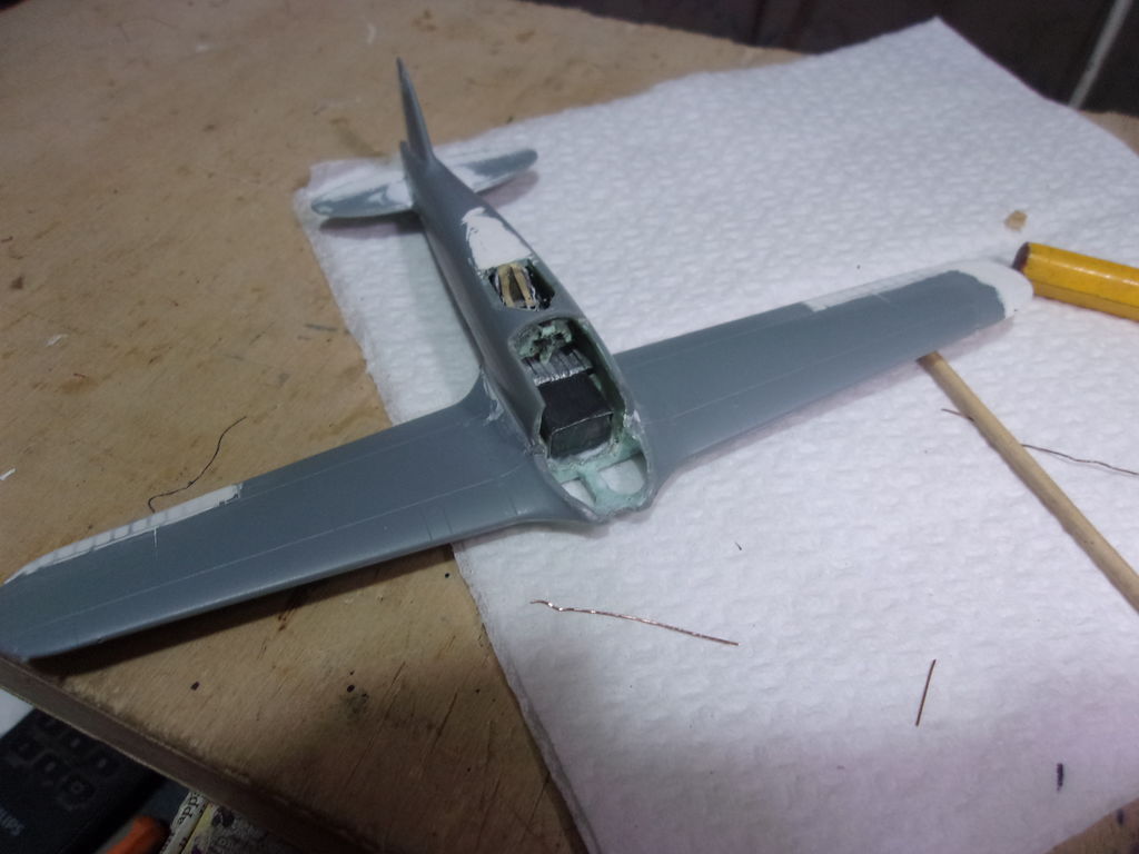

provato a secco all intero dell abitacolo
101_7337.JPG [ 72.71 KiB | Osservato 16934 volte ]
101_7339.JPG [ 76.87 KiB | Osservato 16934 volte ]
101_7340.JPG [ 69.35 KiB | Osservato 16934 volte ]
101_7342.JPG [ 66.9 KiB | Osservato 16934 volte ]

Messaggi: 1037
Ciao a tutti, pannello strumenti:

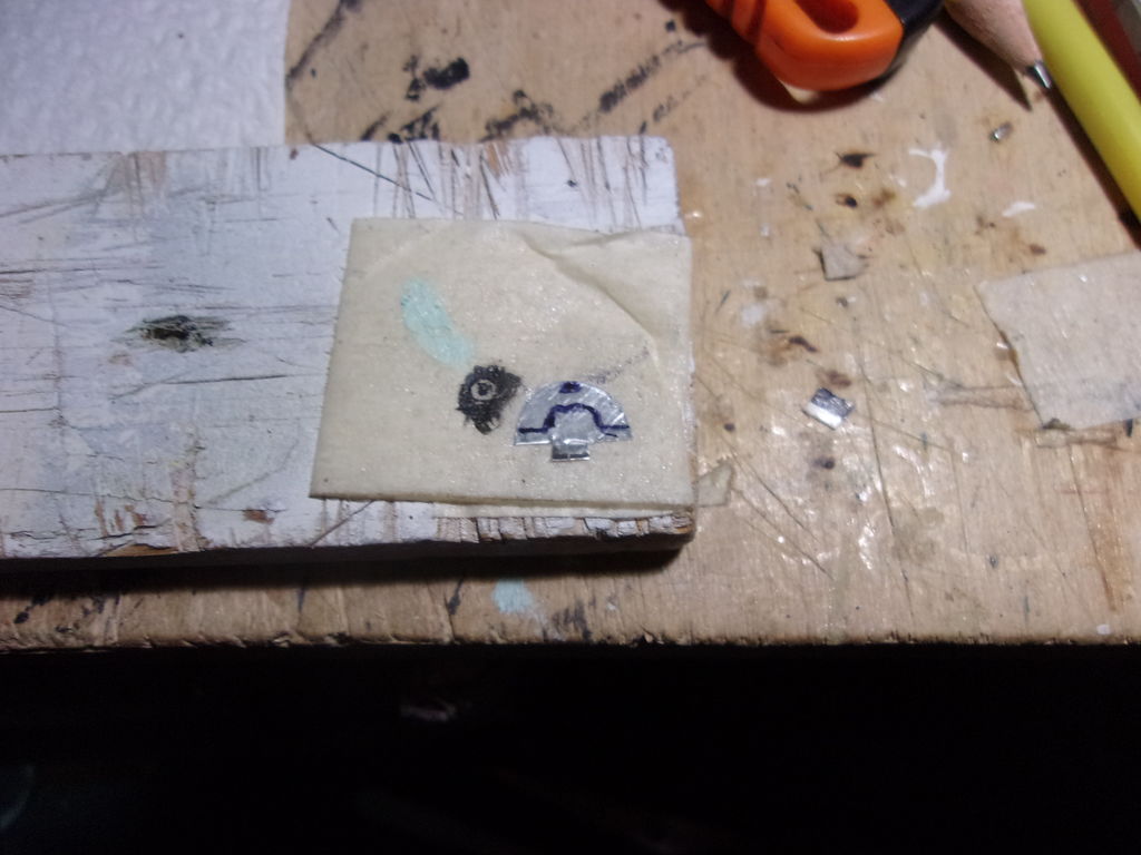

ritagliato da del lamierino il pezzo da sgrossare
101_7344.JPG [ 123.9 KiB | Osservato 16833 volte ]
disegnata e ritagliata la forma definitiva
101_7345.JPG [ 90.29 KiB | Osservato 16833 volte ]
101_7346.JPG [ 66.69 KiB | Osservato 16833 volte ]

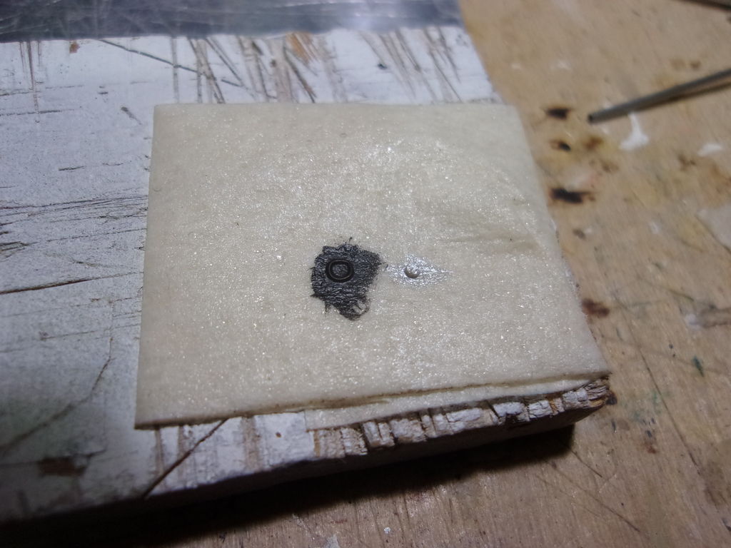

Bussola:
spellato un filo elettrico e dipinto il quadrante della bussola
101_7358.JPG [ 51.39 KiB | Osservato 16833 volte ]
ricoperto con una goccia di vinavil per fare l ampolla di vetro che la ricopre , che asciugando diverrà trasparente lasciando intravedere l interno
101_7360.JPG [ 53.16 KiB | Osservato 16833 volte ]

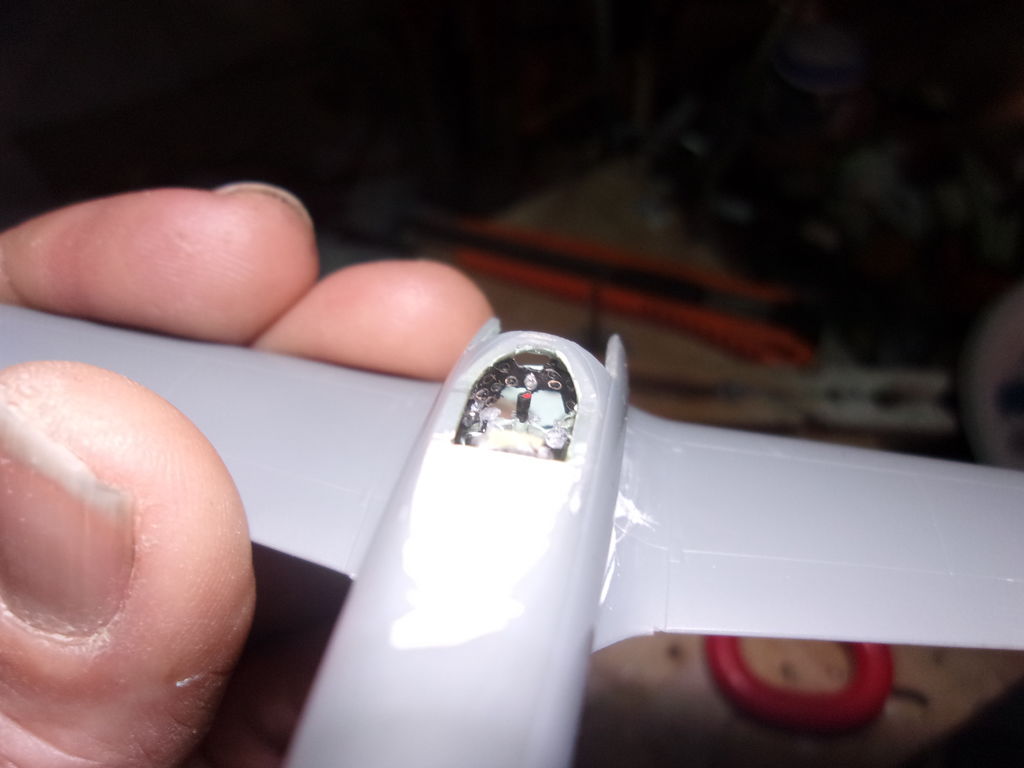

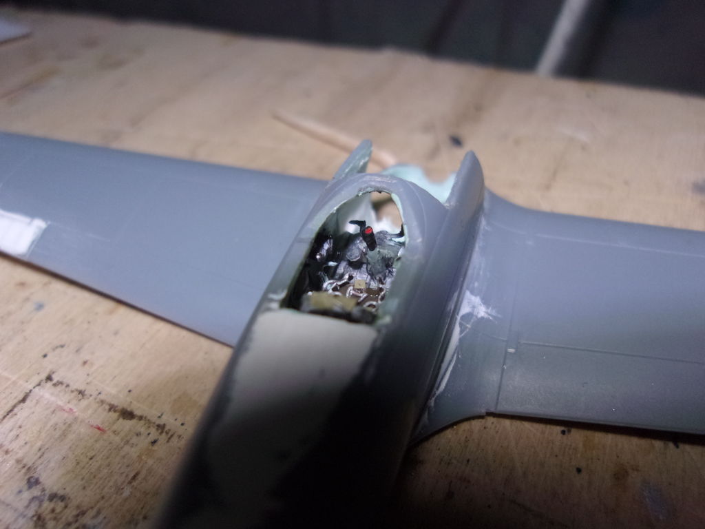

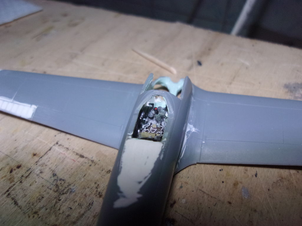

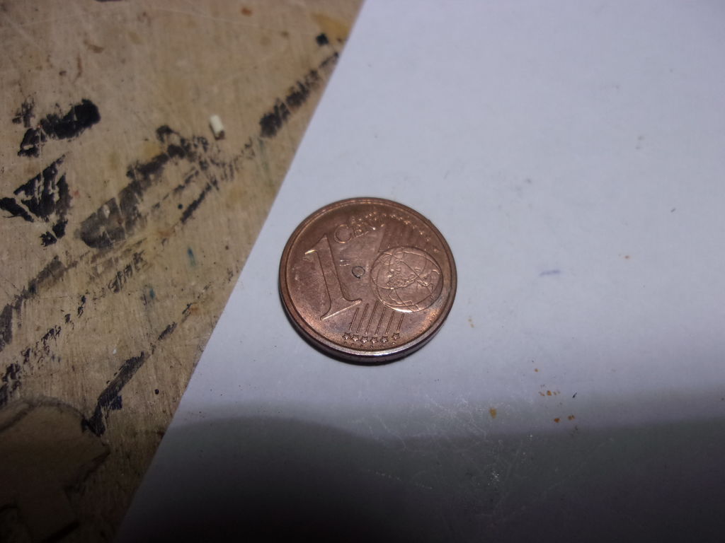

incollata sul pannello e poi provati gli ingombri del pannello nel cockpit per essere sicuri che non ci siano interferenze con la pedaliera e barra ; i due componenti verranno incollati nel prossimo passo con un procedimento da " nave in bottiglia" :mrgreen:
101_7368.JPG [ 113.39 KiB | Osservato 16833 volte ]
101_7369.JPG [ 132.12 KiB | Osservato 16833 volte ]
101_7379.JPG [ 55.92 KiB | Osservato 16833 volte ]
101_7380.JPG [ 57.87 KiB | Osservato 16833 volte ]
101_7381.JPG [ 54.45 KiB | Osservato 16833 volte ]

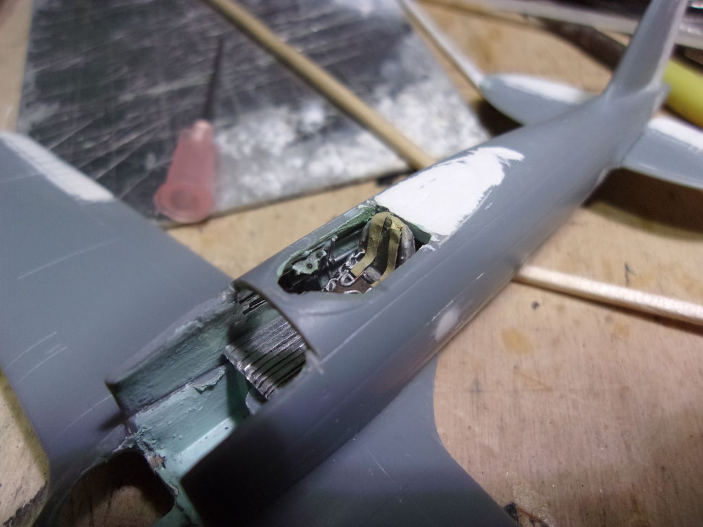

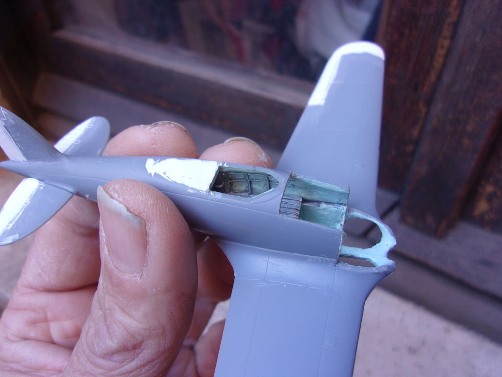

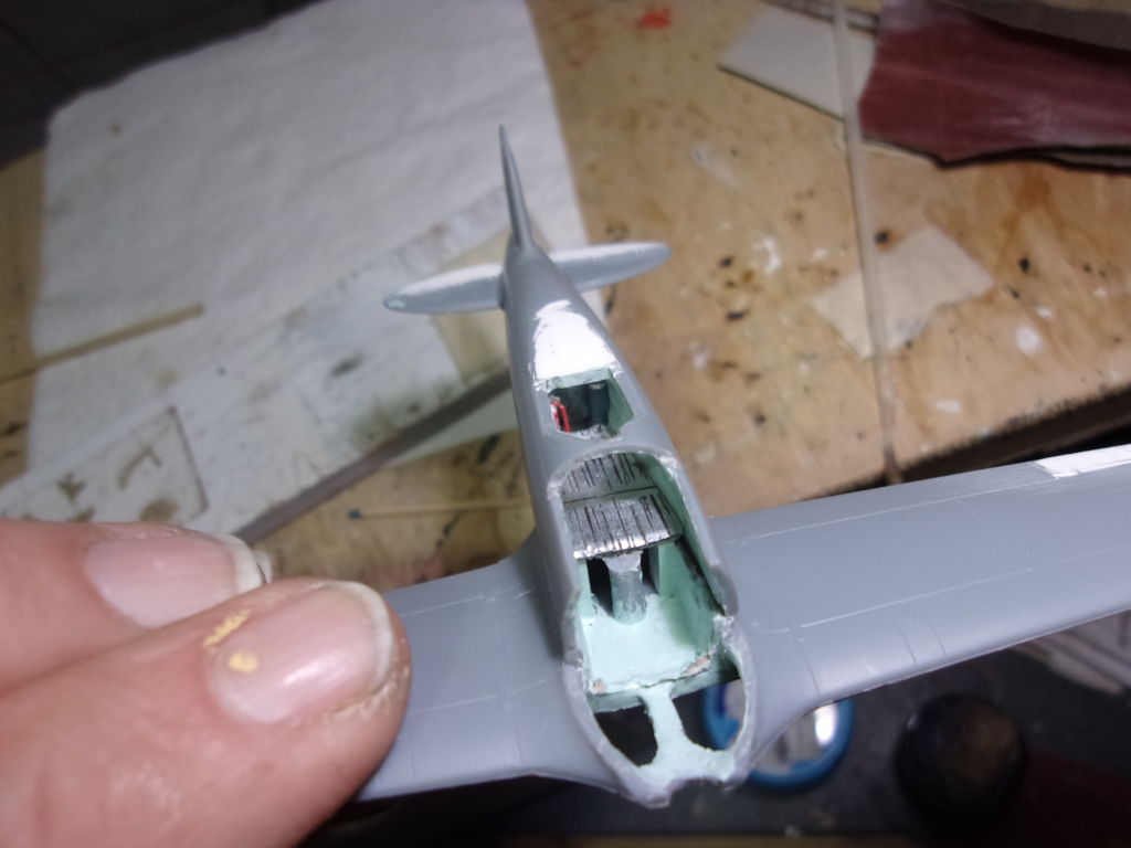

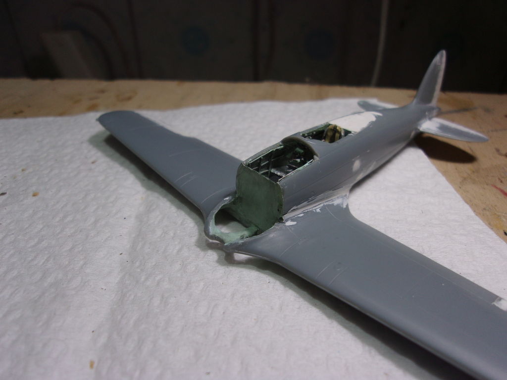

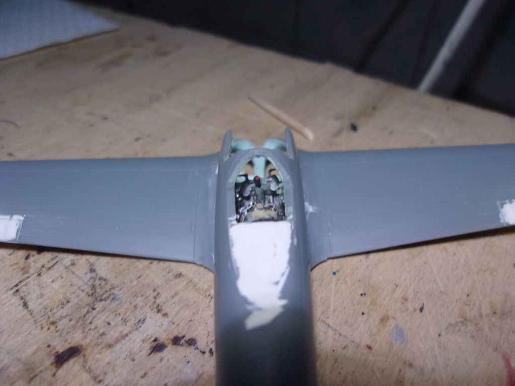

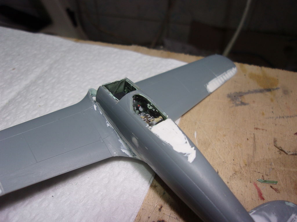

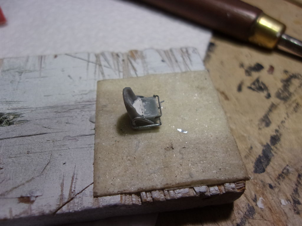

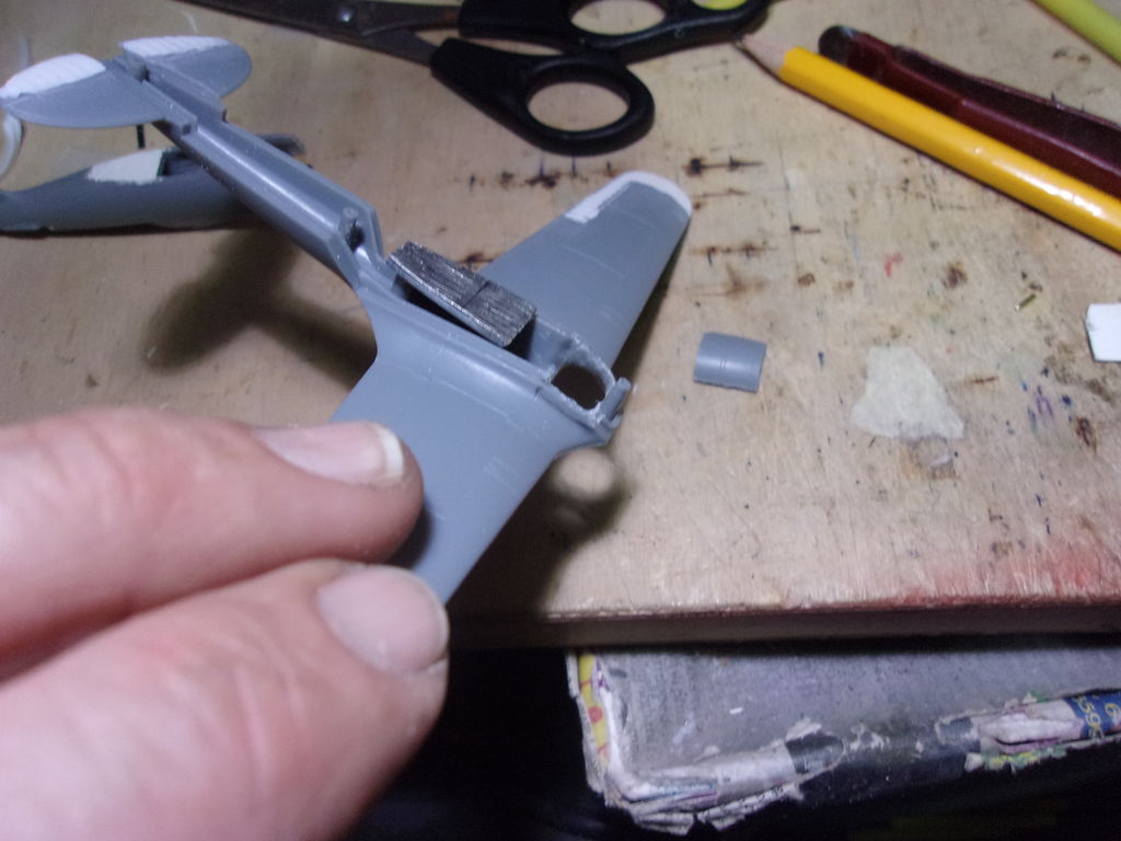

Ciao a tutti, dopo aver infilato prima la barra e pedaliera , poi incollato il cruscotto e solo a quel punto fatto scivolare il gruppo pedaliera/barra al suo posto incollandola, con dei pezzi di listello per modellismo navale incollati tra loro fatto il corpo del serbatoio principale
101_7396.JPG [ 110.68 KiB | Osservato 16798 volte ]

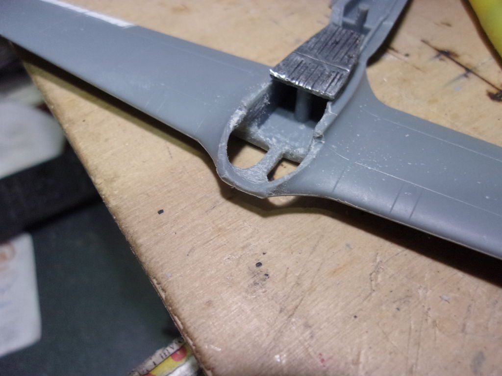

rivestito di alluminio e posizionato
101_7397.JPG [ 83.04 KiB | Osservato 16798 volte ]

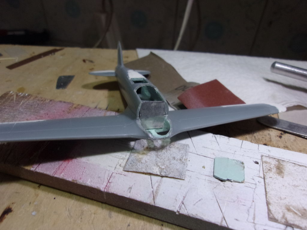

semapizzato
101_7398.JPG [ 78.7 KiB | Osservato 16798 volte ]

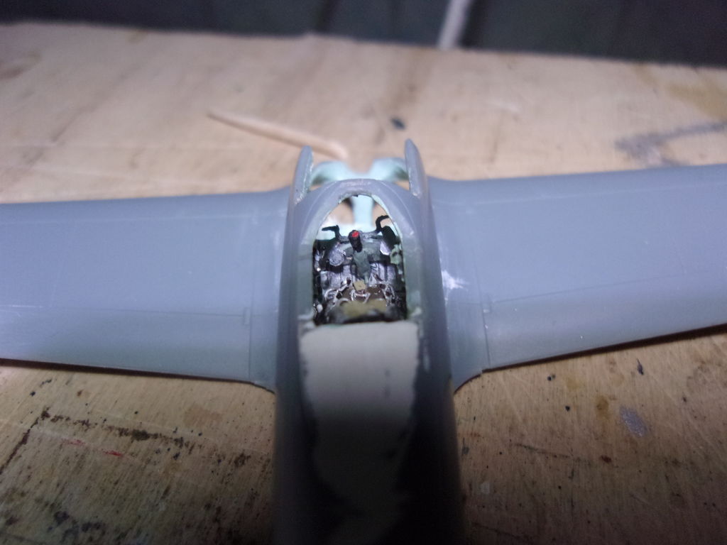

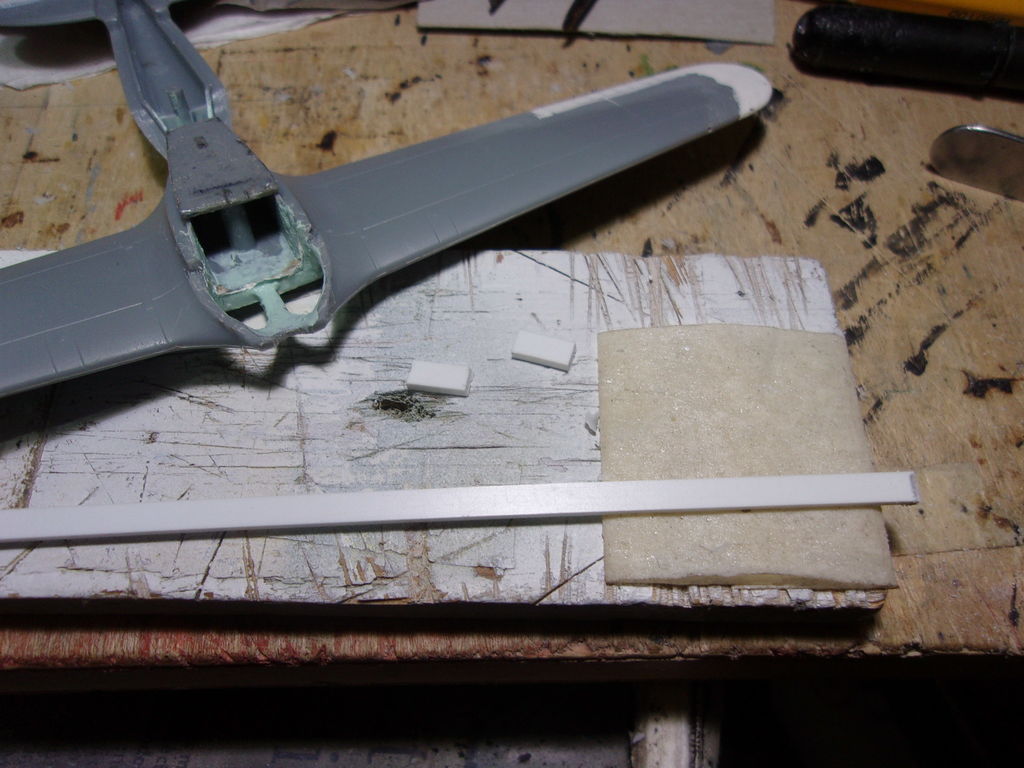

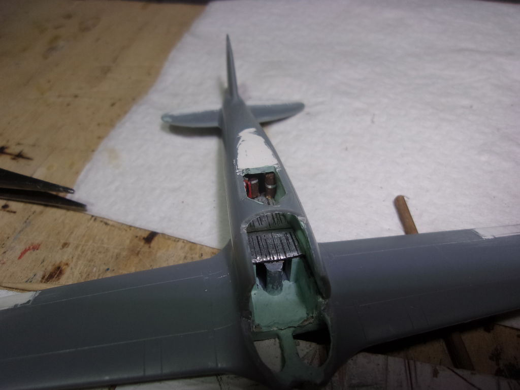

prima di fare i contenitori per i nastri dei colpi e quelli per la raccolta dei bossoli e maniglioni completo la centinatura della fusoliera
101_7399.JPG [ 78.7 KiB | Osservato 16798 volte ]

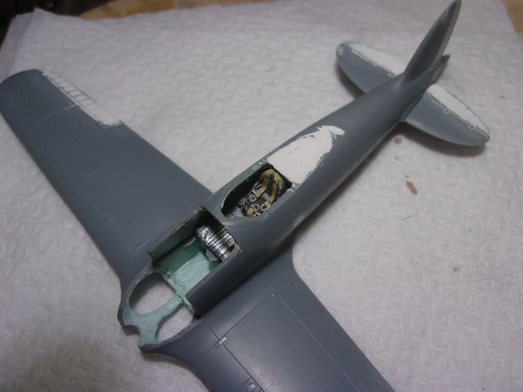

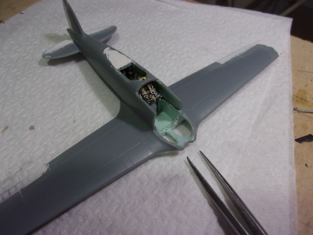

montata la parete frangifiamma
101_7404.JPG [ 70.06 KiB | Osservato 16798 volte ]
101_7409.JPG [ 71.06 KiB | Osservato 16798 volte ]
101_7410.JPG [ 68.87 KiB | Osservato 16798 volte ]
101_7411.JPG [ 78.79 KiB | Osservato 16798 volte ]
101_7412.JPG [ 59.67 KiB | Osservato 16798 volte ]

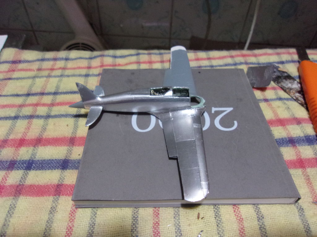

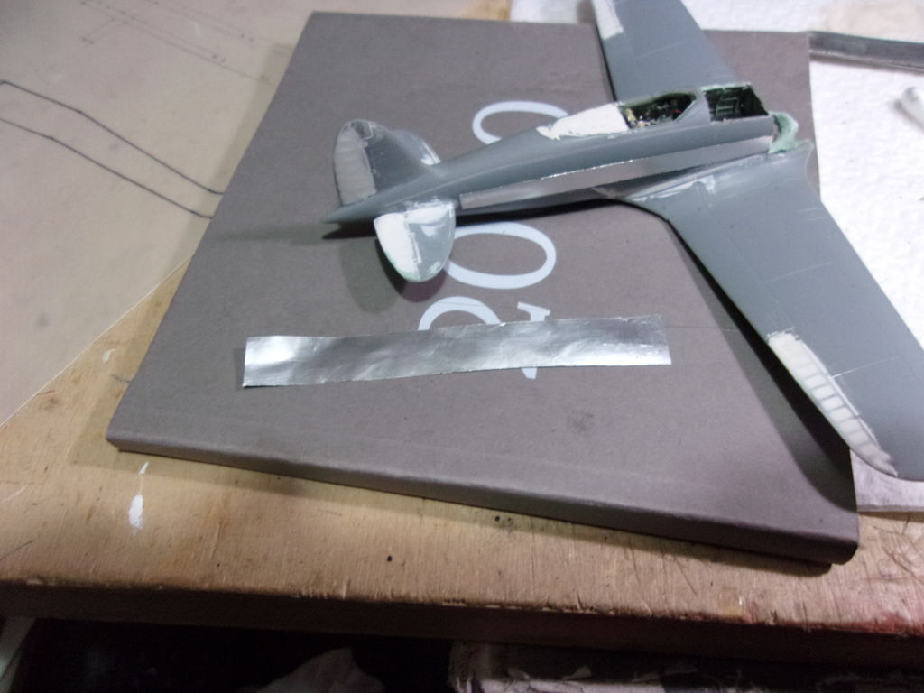

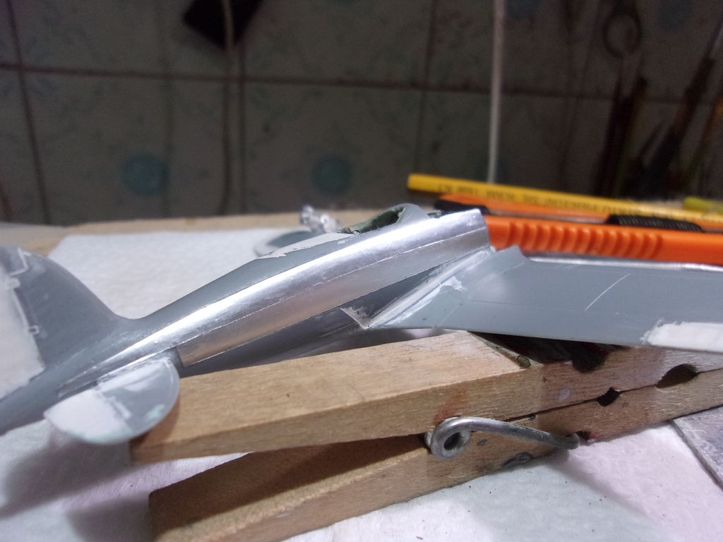

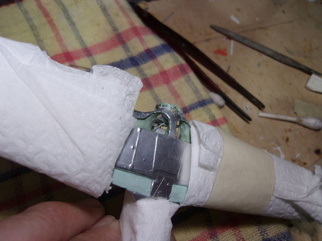

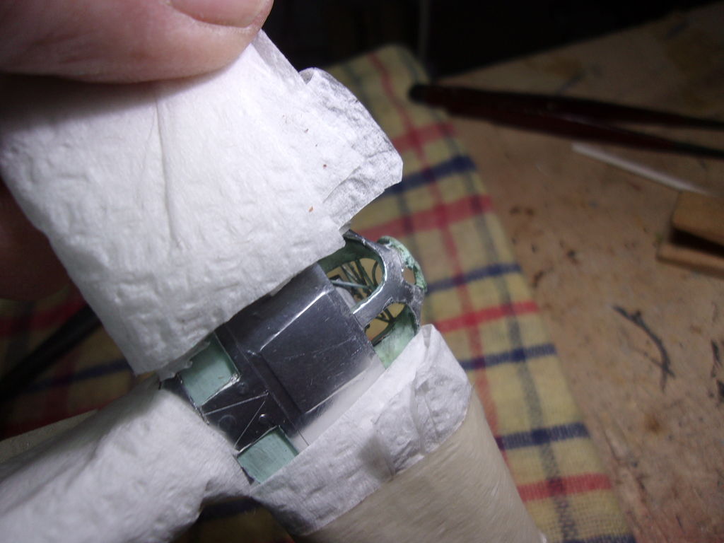

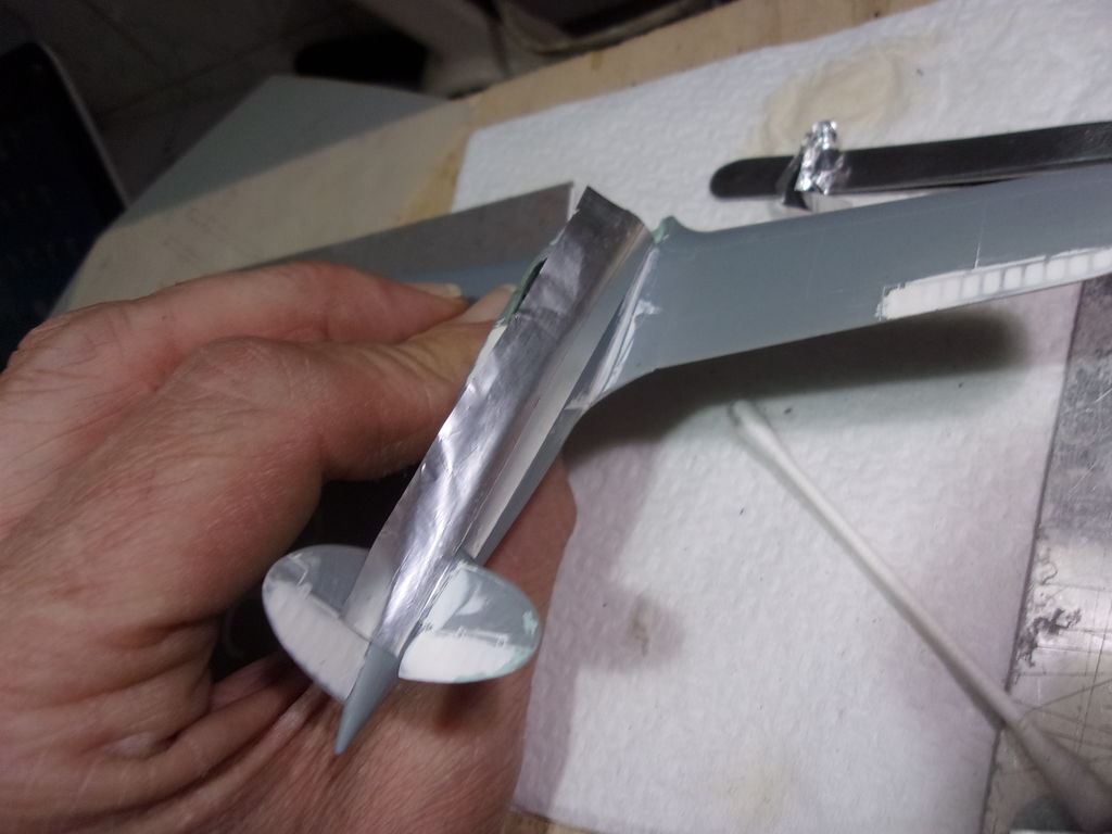

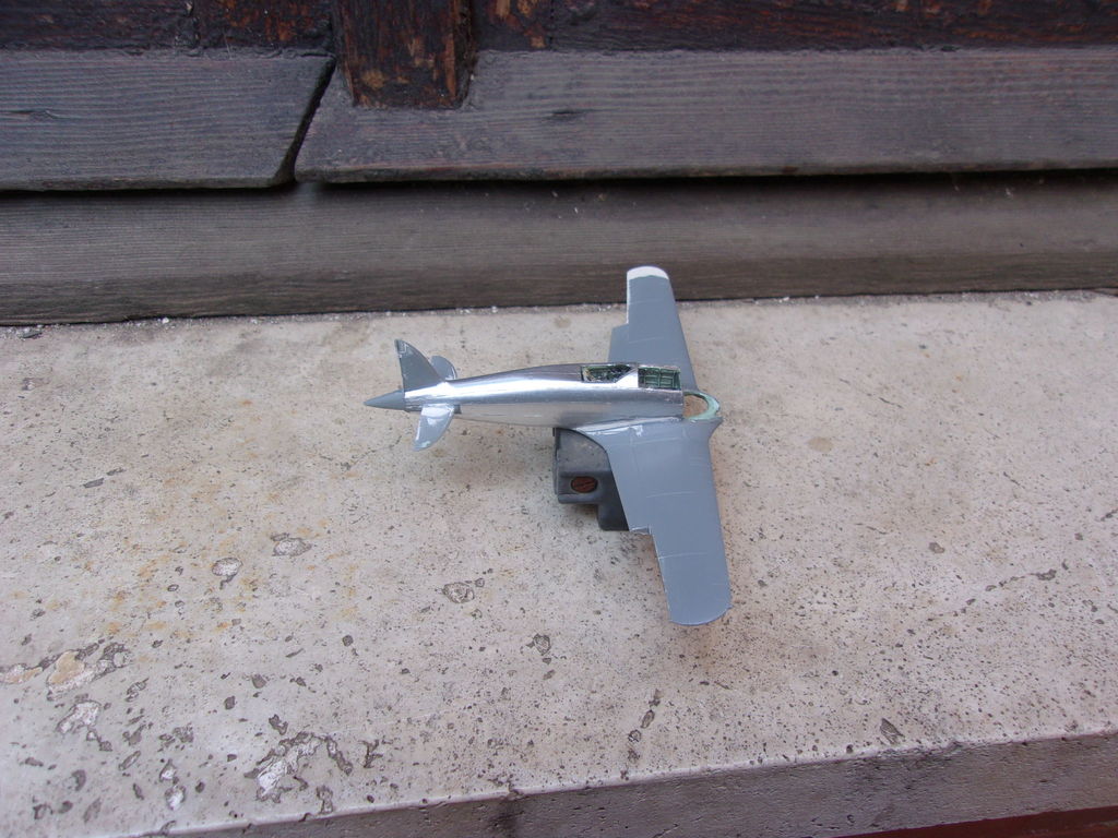

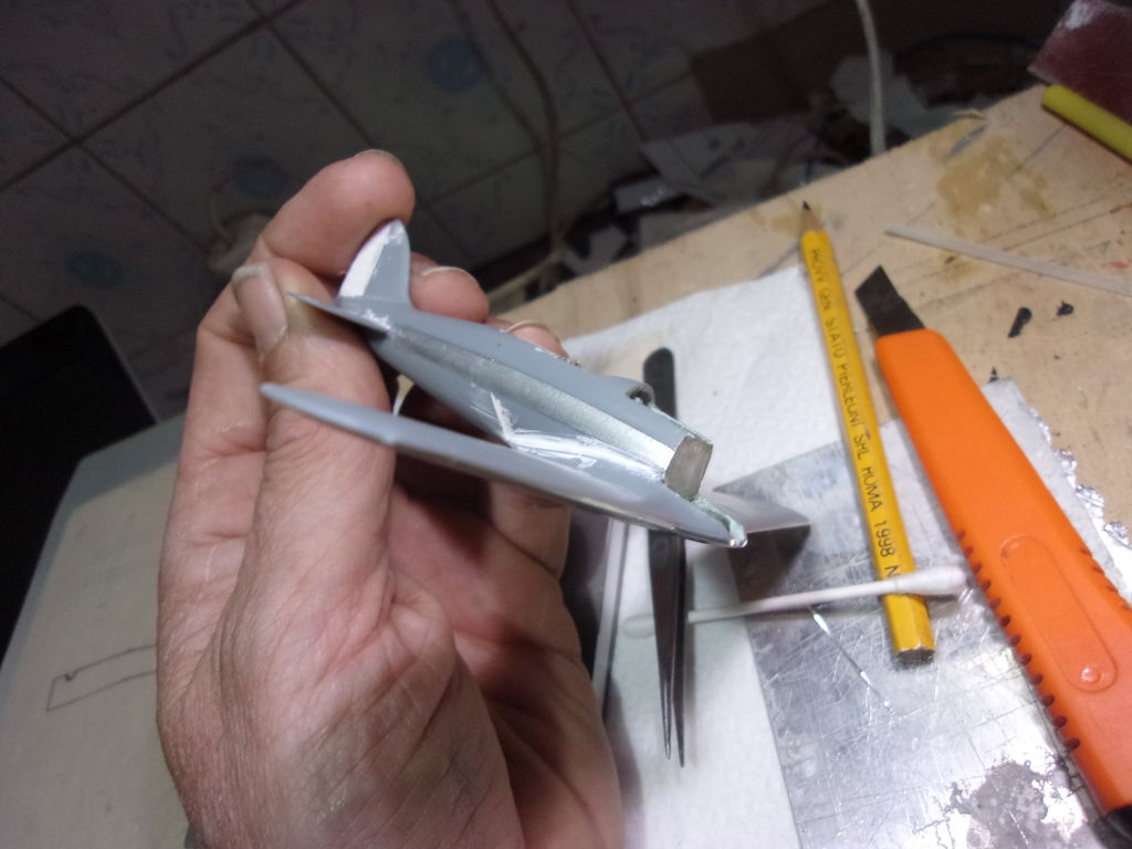

Ciao a tutti, il Macchi M5 era in legno e l ho rifatto in legno...il C 200 era in duralluminio perciò...
101_7413.JPG [ 84.52 KiB | Osservato 16765 volte ]
tra l altro la livrea dei prototipi non era di vernice alluminizzata ma semplicemente in duralluminio lucidato
Per riprodurre tale effetto sul modello ho usato l antica tecnica della decorazione a foglia d oro usando per il rivestimento la pellicola d alluminio per alimenti con questo procedimento:
con un taglierino ripasso le fughe incise sul modello poi spalmo della colla da decoupage con un un pennellino il pannello da ricoprire lascio asciugare in modo che questa prima mano faccia da primer, poi seconda mano di colla e deposito il pezzo di alluminio precedentemente spianato con un dito , strofinandolo con un cotton fioc delicatamente ma con decisione per far aderire bene il pezzo, poi con il taglierino taglio delicatamente scorrendo dentro la fuga del pannello che in questa operazione si è messa in evidenza
101_7414.JPG [ 90.95 KiB | Osservato 16765 volte ]
101_7418.JPG [ 74.25 KiB | Osservato 16765 volte ]

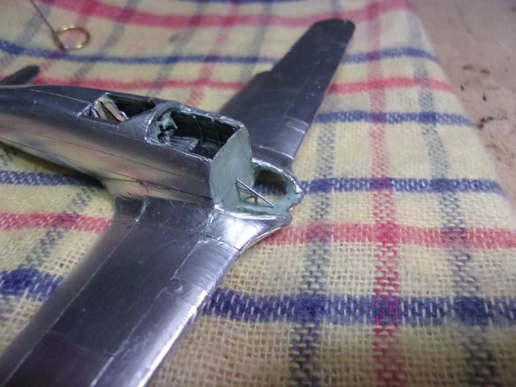

si passa poi al pannello adiacente sempre con la stessa procedura
101_7416.JPG [ 81.76 KiB | Osservato 16765 volte ]
101_7419.JPG [ 77.97 KiB | Osservato 16765 volte ]
101_7420.JPG [ 68.65 KiB | Osservato 16765 volte ]
101_7421.JPG [ 90.63 KiB | Osservato 16765 volte ]
101_7422.JPG [ 90.49 KiB | Osservato 16765 volte ]

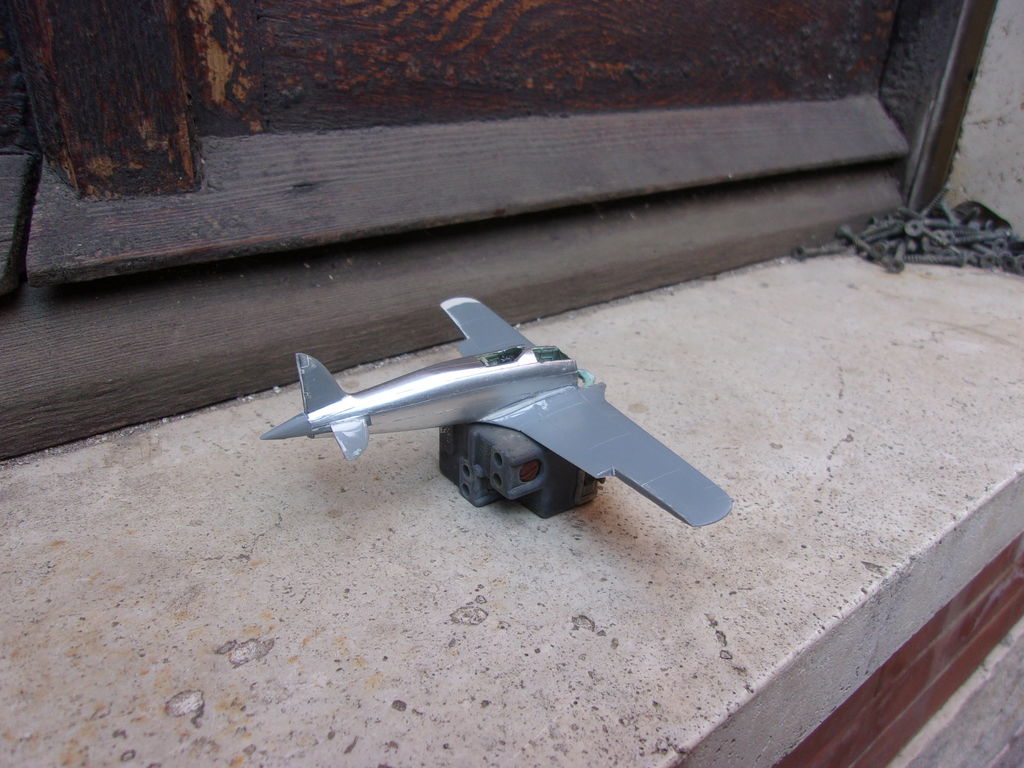

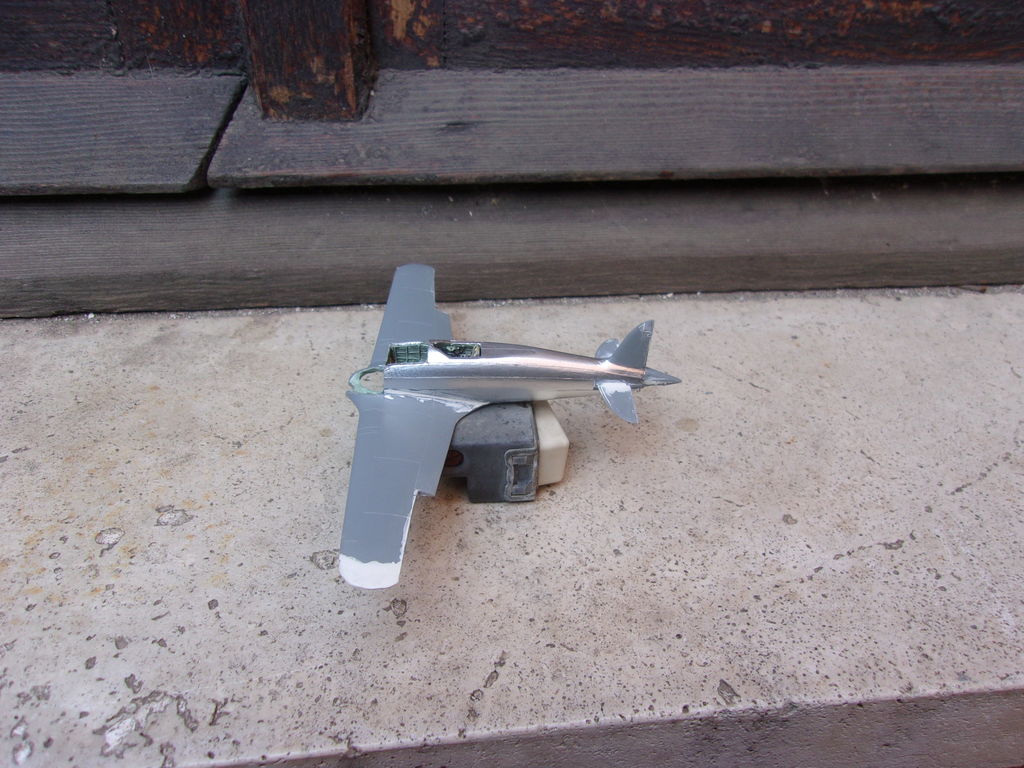

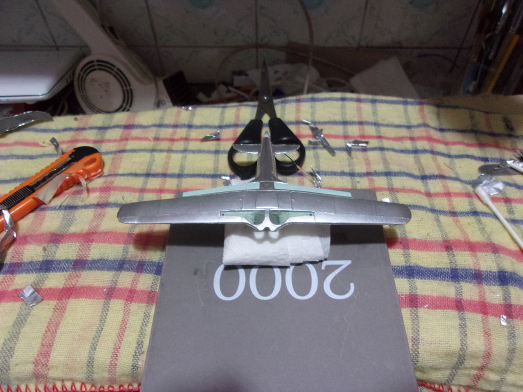

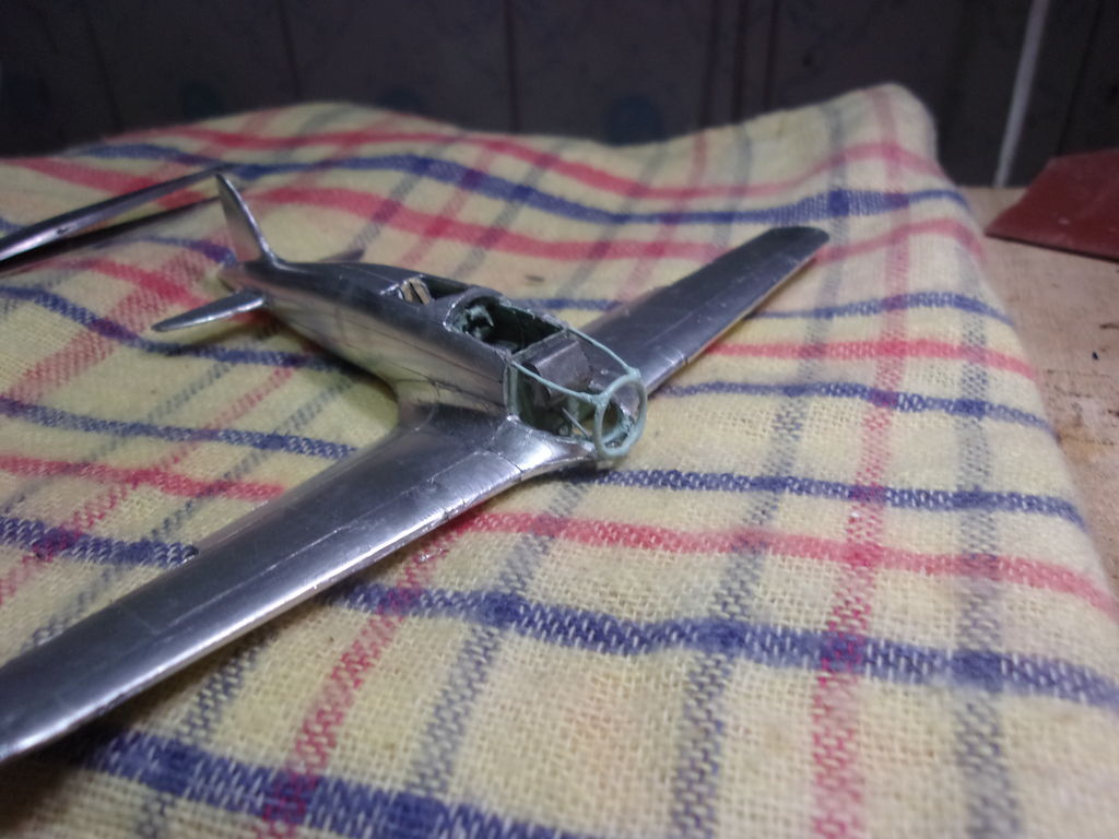

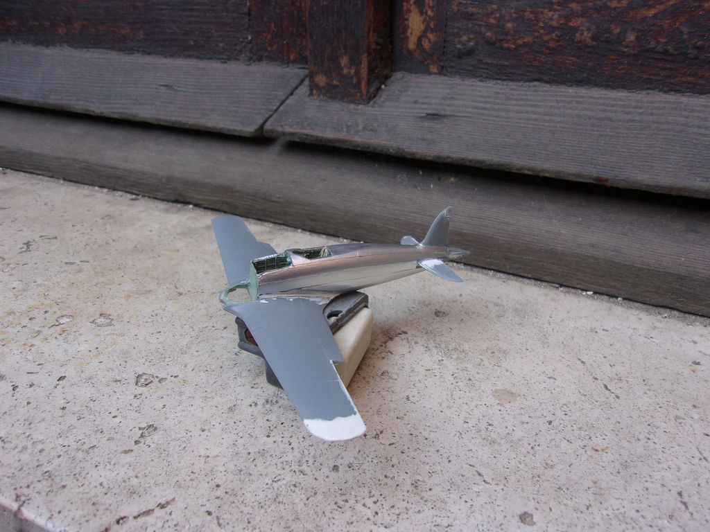

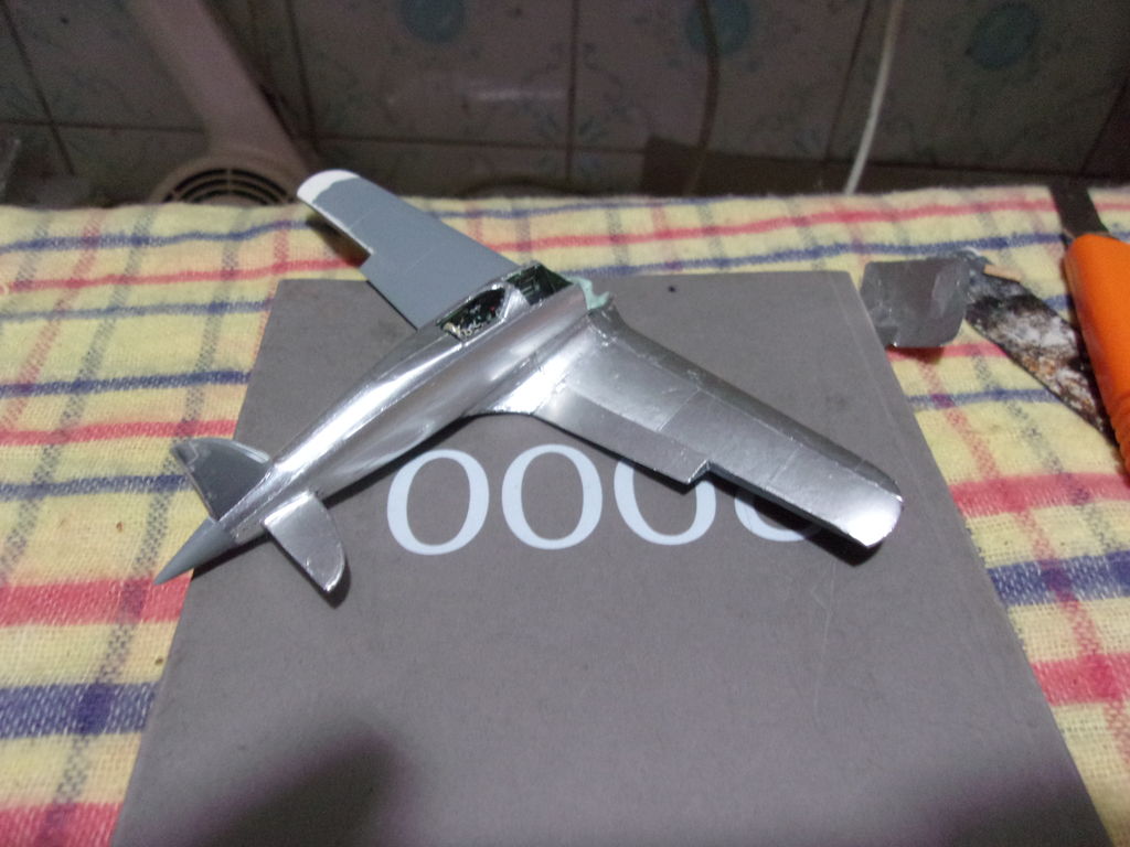

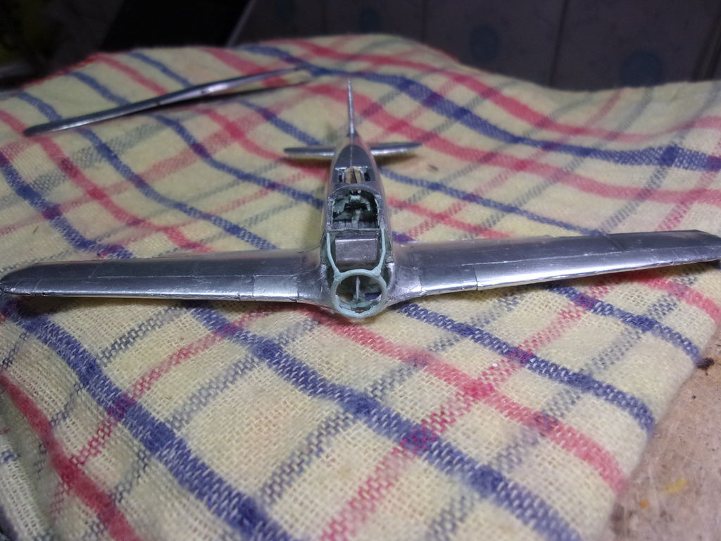

fusoliera finita
101_7427.JPG [ 105.79 KiB | Osservato 16765 volte ]
101_7428.JPG [ 117.2 KiB | Osservato 16765 volte ]
101_7429.JPG [ 136.02 KiB | Osservato 16765 volte ]
101_7430.JPG [ 139.03 KiB | Osservato 16765 volte ]
101_7431.JPG [ 148.68 KiB | Osservato 16765 volte ]
101_7432.JPG [ 147.29 KiB | Osservato 16765 volte ]

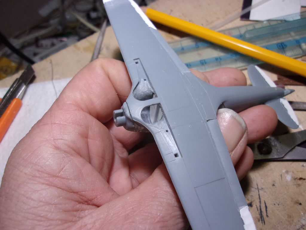

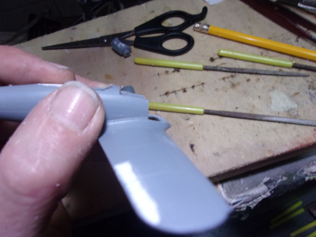

Ciao a tutti , durante la lunga latitanza i lavori sono andati molto avanti, nei giorni a seguire cercherò di rimettermi in pari, cominciamo con il proseguo del rivestimento:
101_7440.JPG [ 102.8 KiB | Osservato 16280 volte ]
101_7441 (1).JPG [ 129.72 KiB | Osservato 16280 volte ]
101_7442 (1).JPG [ 115.32 KiB | Osservato 16280 volte ]
101_7445 (1).JPG [ 117.08 KiB | Osservato 16280 volte ]

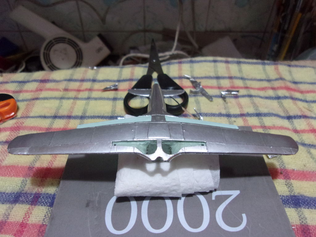

e parte inferiore
101_7462 (1).JPG [ 127.72 KiB | Osservato 16280 volte ]
101_7467 (1).JPG [ 112.99 KiB | Osservato 16280 volte ]

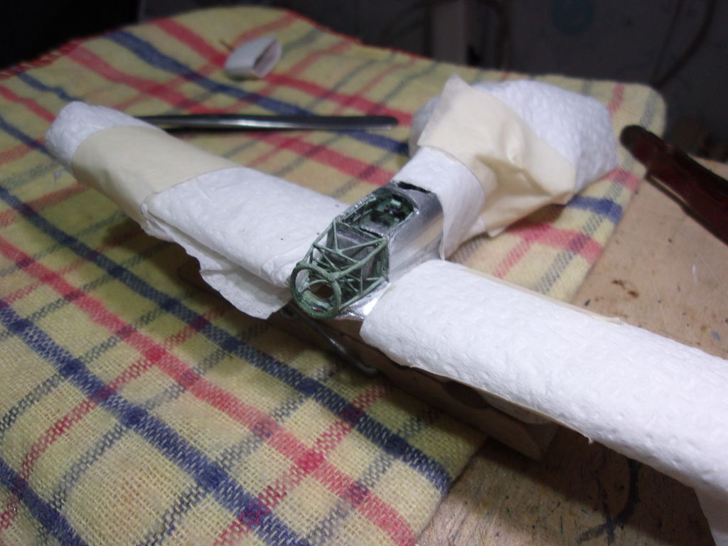

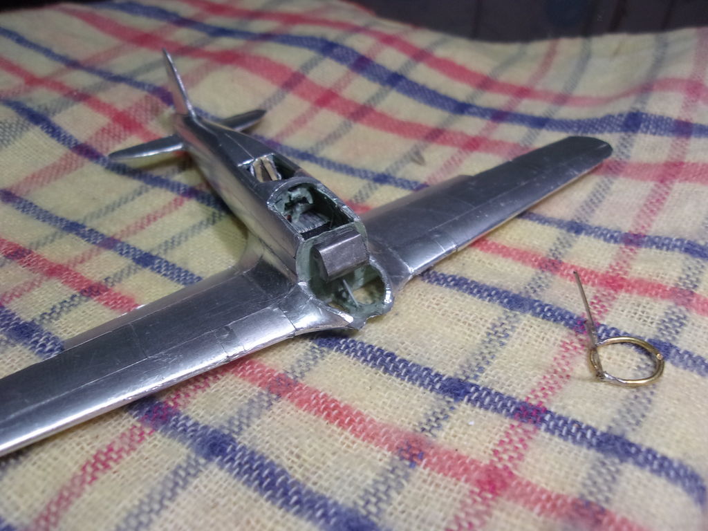

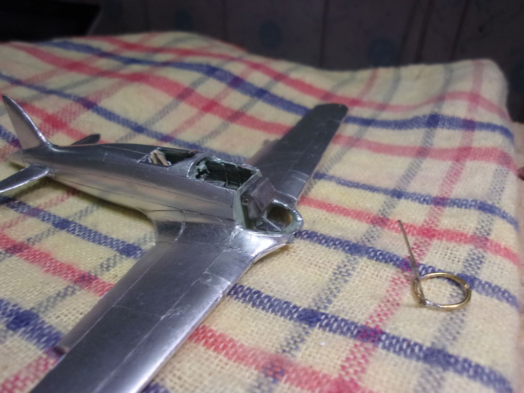

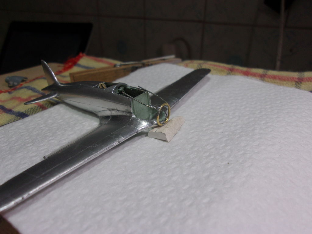

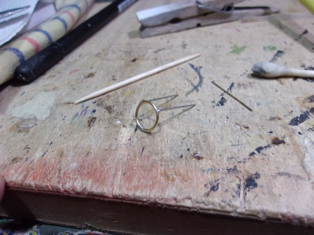

Ciao a tutti , allora iniziato il castello motore, fatto con del filo di ottone e due spezzoni di filo elettrico saldati i montanti superiori del castello
101_7474.JPG [ 99.72 KiB | Osservato 16242 volte ]
101_7475.JPG [ 122.51 KiB | Osservato 16242 volte ]
101_7476.JPG [ 70.6 KiB | Osservato 16242 volte ]
101_7477.JPG [ 71.95 KiB | Osservato 16242 volte ]
ma ancora non lo fisso , infatti prima costruisco il supporto su cui andranno fissati i martinetti dei carrelli
101_7478.JPG [ 118.35 KiB | Osservato 16242 volte ]
inizio anche il serbatoio di olio di ricino per la lubrificazione del motore
101_7480.JPG [ 111.33 KiB | Osservato 16242 volte ]
101_7481.JPG [ 96.84 KiB | Osservato 16242 volte ]
verniciato e montato
101_7482.JPG [ 112.14 KiB | Osservato 16242 volte ]
101_7483.JPG [ 134.77 KiB | Osservato 16242 volte ]

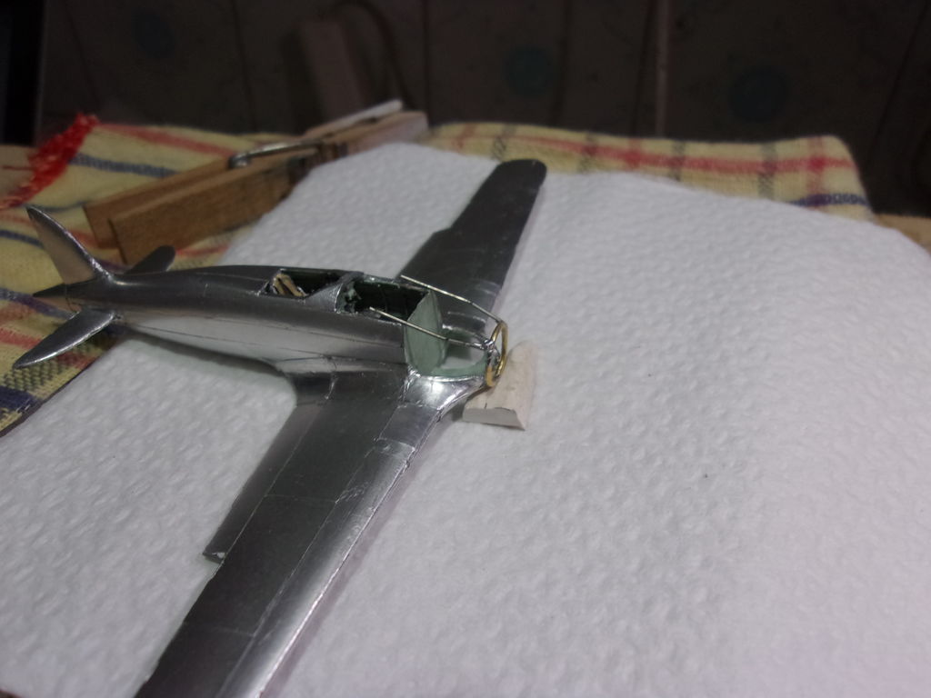

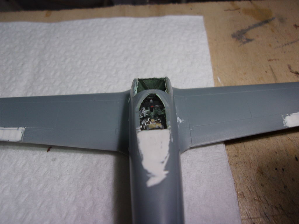

a questo punto fisso la parte già fatta del castello
101_7484 (1).JPG [ 119.05 KiB | Osservato 16242 volte ]

Ciao a tutti , cominciato a fare i saettoni del castello , in realtà per ora faccio solo quelli della parte posteriore della struttura , perchè nella parte anteriore mi serve da tenere una " finestra " aperta per poterci lavorare dentro...
101_7485.JPG [ 115.32 KiB | Osservato 16218 volte ]
101_7487.JPG [ 136.5 KiB | Osservato 16218 volte ]
101_7489.JPG [ 117.26 KiB | Osservato 16218 volte ]
101_7491.JPG [ 113.72 KiB | Osservato 16218 volte ]
101_7492.JPG [ 115.05 KiB | Osservato 16218 volte ]
101_7493.JPG [ 117.8 KiB | Osservato 16218 volte ]
101_7496.JPG [ 83.92 KiB | Osservato 16218 volte ]
101_7499.JPG [ 92.22 KiB | Osservato 16218 volte ]
101_7500.JPG [ 91.59 KiB | Osservato 16218 volte ]
