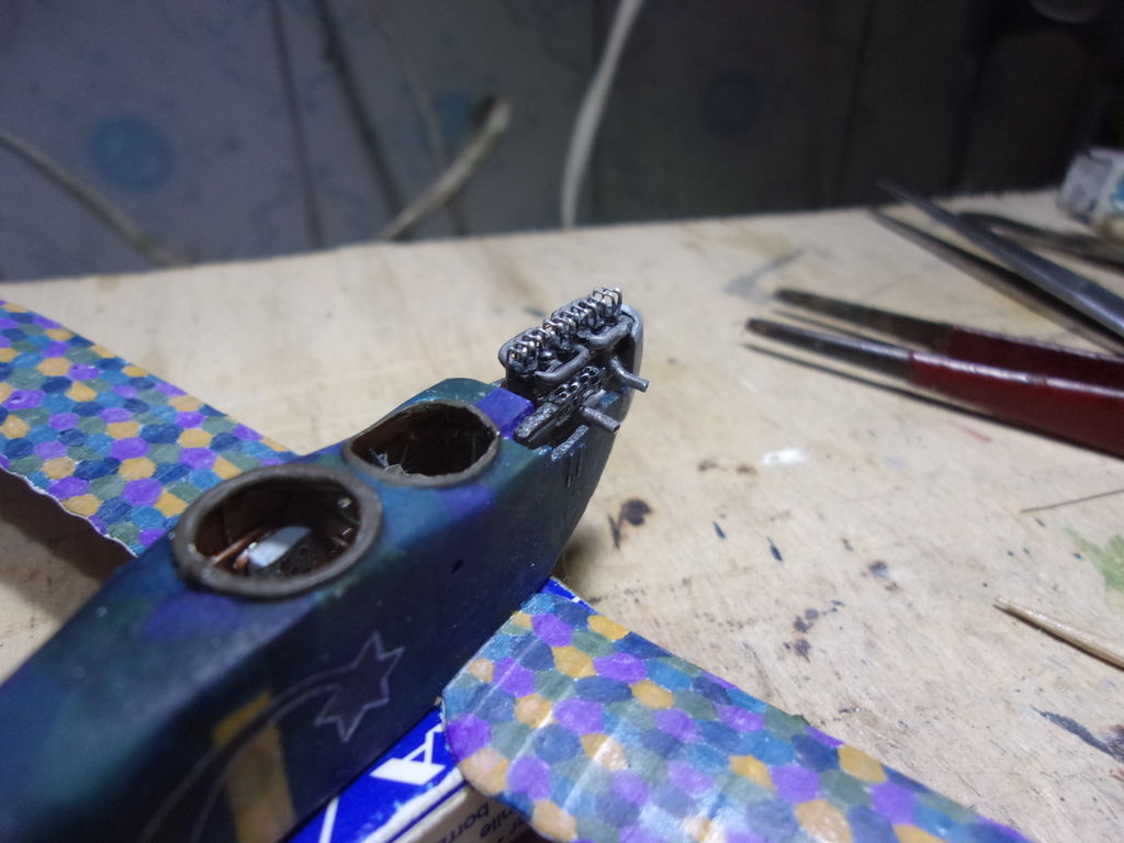

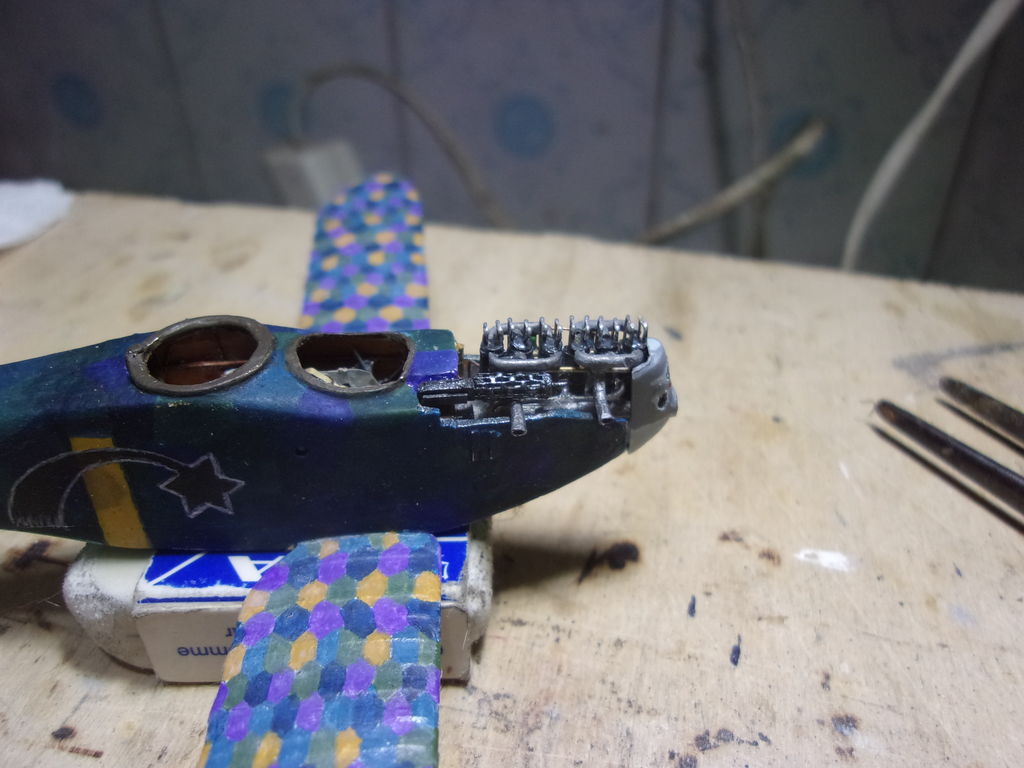

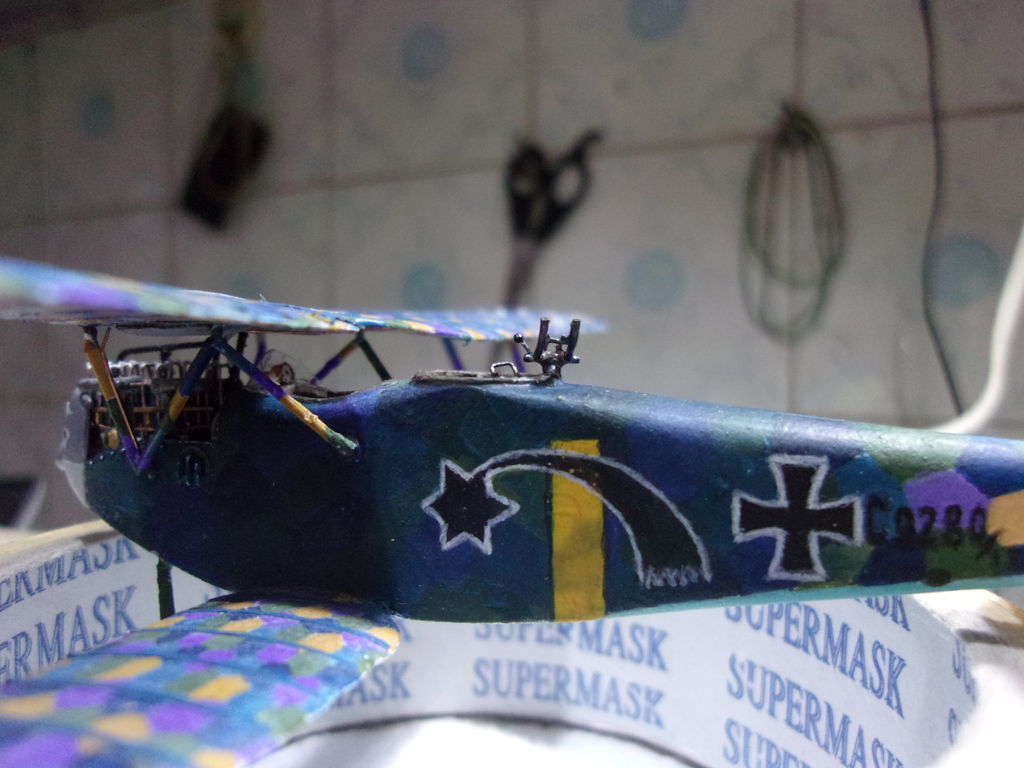

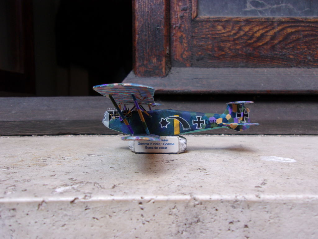

Ciao a tutti , sempre con dello stagno fatti i collettori delle marmitte
102_1992.JPG [ 126.66 KiB | Osservato 15591 volte ]

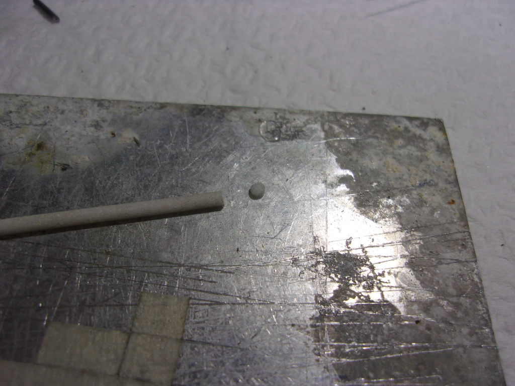

per fare il tubo di scarico partito da un filo di stagno
102_1997.JPG [ 76.45 KiB | Osservato 15591 volte ]
forato al centro con un gira punte
102_2000.JPG [ 74.14 KiB | Osservato 15591 volte ]
poi con delle pinzette schiacciata delicatamente la parte finale
102_2001.JPG [ 72.68 KiB | Osservato 15591 volte ]
montata
102_2003.JPG [ 62.13 KiB | Osservato 15591 volte ]
102_2005.JPG [ 105.88 KiB | Osservato 15591 volte ]
102_2006.JPG [ 102.59 KiB | Osservato 15591 volte ]
fatti i nuovi fori sulla calandra quello centrale ovalizzato con una lama da traforo
102_2009.JPG [ 82.41 KiB | Osservato 15591 volte ]
102_2010.JPG [ 75.45 KiB | Osservato 15591 volte ]
sull aereo era dipinta in modo tale da sembrare una faccia
102_2013.JPG [ 54.85 KiB | Osservato 15591 volte ]
102_2018.JPG [ 66.82 KiB | Osservato 15591 volte ]
102_2024.JPG [ 60.36 KiB | Osservato 15591 volte ]
terminate tutte e due le marmitte
102_2027.JPG [ 108.32 KiB | Osservato 15591 volte ]
102_2028.JPG [ 106.04 KiB | Osservato 15591 volte ]
Gianfranco :D

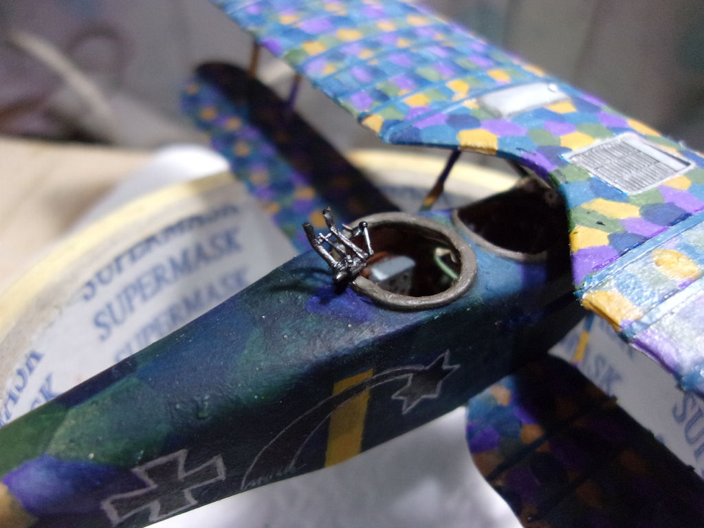

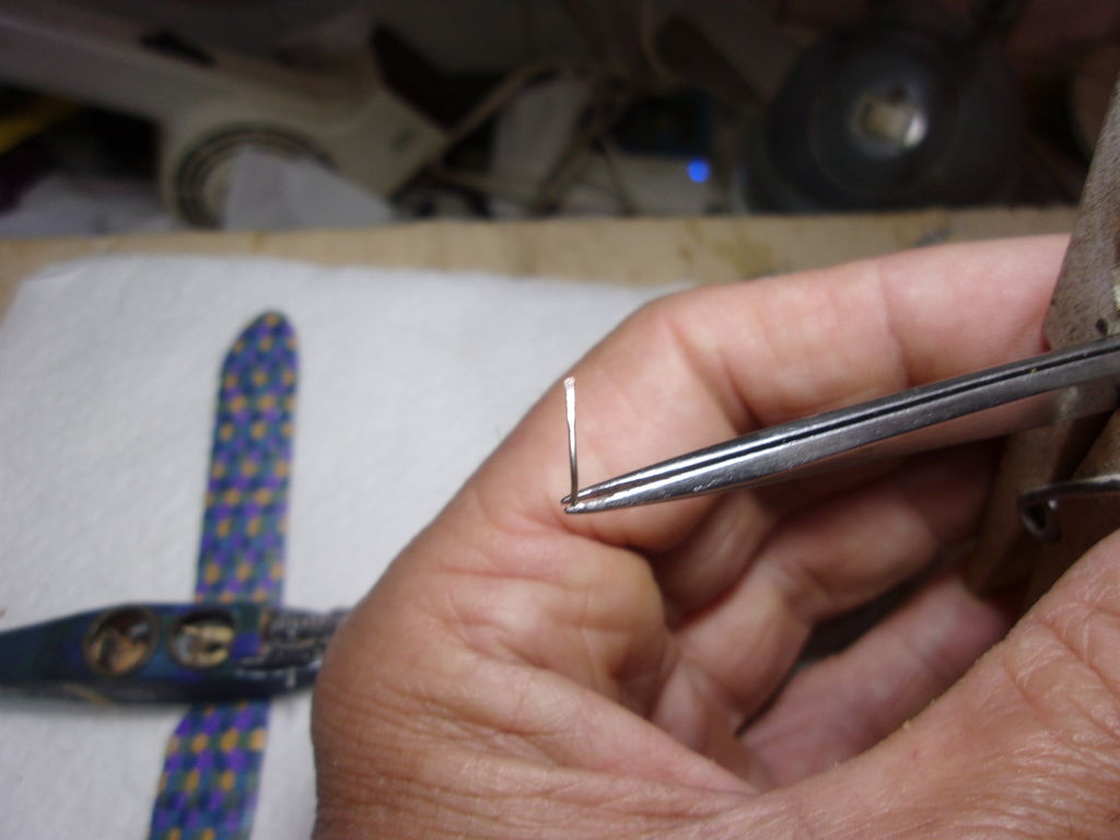

Facciamo la mitragliatrice del pilota;
tagliati da un filtro di accendino due dischetti
102_2030.JPG [ 117.9 KiB | Osservato 15532 volte ]
forati con un ago da siringa che poi sarà la canna
102_2031.JPG [ 60.05 KiB | Osservato 15532 volte ]
fatta la culatta e incollata alla canna
102_2036.JPG [ 48.84 KiB | Osservato 15532 volte ]
incollati dei capillari ottenuti dalla calza di massa di un cavo TV tutto intorno ai cerchietti
102_2039.JPG [ 64.22 KiB | Osservato 15532 volte ]
con delle micro gocce di vinavil collegati tra loro i capillari a formare la rete del paracanna
102_2042.JPG [ 77.1 KiB | Osservato 15532 volte ]
montata
102_2045.JPG [ 99 KiB | Osservato 15532 volte ]
102_2046.JPG [ 97.94 KiB | Osservato 15532 volte ]
102_2048.JPG [ 94.49 KiB | Osservato 15532 volte ]
fatto il tubo dello scarico dei bossoli
102_2053.JPG [ 75.1 KiB | Osservato 15532 volte ]
102_2056.JPG [ 73.77 KiB | Osservato 15532 volte ]
102_2058.JPG [ 83.9 KiB | Osservato 15532 volte ]
102_2059.JPG [ 81.87 KiB | Osservato 15532 volte ]
Gianfranco :D

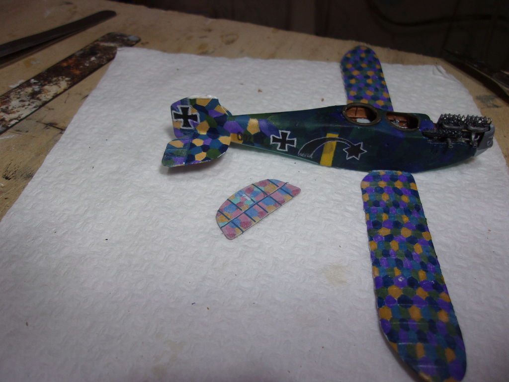

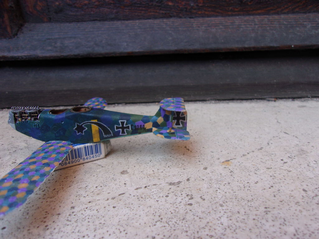

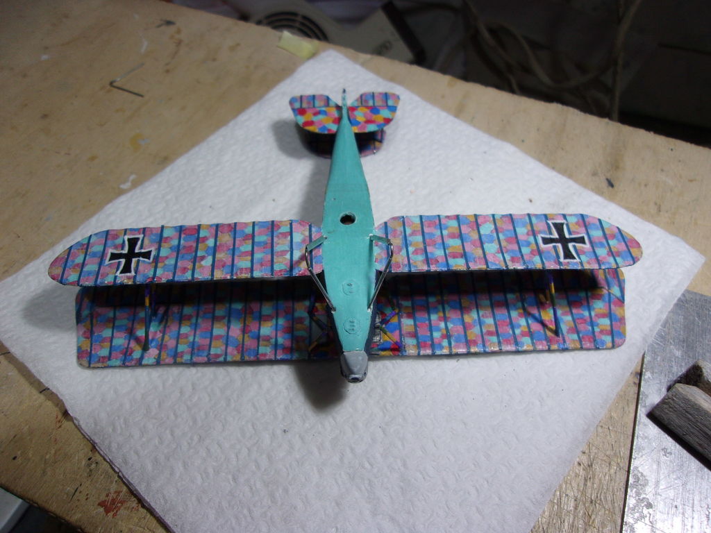

Ciao a tutti aggiunte i rinforzi alla tela sulle centine nella parte inferiore del piano di coda superiore
102_2060.JPG [ 99.57 KiB | Osservato 15458 volte ]
inizialmente c erano solo 4 montantini diagonali che sostenevano il piano di coda superiore poi resisi conto che erano insufficienti vennero aggiunti altri due montanti che collegavano i due piani di coda
102_2061.JPG [ 131.63 KiB | Osservato 15458 volte ]
102_2063.JPG [ 117.53 KiB | Osservato 15458 volte ]
102_2065.JPG [ 124.79 KiB | Osservato 15458 volte ]
102_2066.JPG [ 109.78 KiB | Osservato 15458 volte ]
102_2072.JPG [ 83.32 KiB | Osservato 15458 volte ]
102_2074.JPG [ 83.54 KiB | Osservato 15458 volte ]
102_2075.JPG [ 100 KiB | Osservato 15458 volte ]
messi i rinforzi alle centine dell ala inferiore
102_2076.JPG [ 128.3 KiB | Osservato 15458 volte ]
102_2080.JPG [ 119.06 KiB | Osservato 15458 volte ]
sulle croci sovrappongo i rinforzi tranquillamente poi li vernicio adeguandoli alla croce
102_2082.JPG [ 121.75 KiB | Osservato 15458 volte ]
102_2084.JPG [ 108.54 KiB | Osservato 15458 volte ]
102_2085.JPG [ 107.79 KiB | Osservato 15458 volte ]
Gianfranco :D

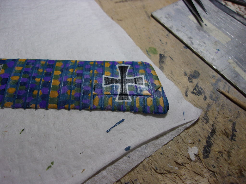

Ciao a tutti il Cl II non aveva la compensazione sull alettone come il Cl III perciò va asportato e fatta anche l asola in cui lavora la squadretta per il movimento dell alettone
102_2086.JPG [ 98.63 KiB | Osservato 15430 volte ]
102_2088.JPG [ 69.56 KiB | Osservato 15430 volte ]
gli alettoni non li ho tagliati per poi rincollarli ma ho solamente accentuata la fessura tra alettone e ala con un taglierino
102_2090.JPG [ 72.86 KiB | Osservato 15430 volte ]
la parte centrale dell ala non è telata ma ricoperta di compensato quindi le centine stampate vanno cancellate
102_2087.JPG [ 79.52 KiB | Osservato 15430 volte ]
102_2093.JPG [ 75.66 KiB | Osservato 15430 volte ]
102_2094.JPG [ 78.66 KiB | Osservato 15430 volte ]

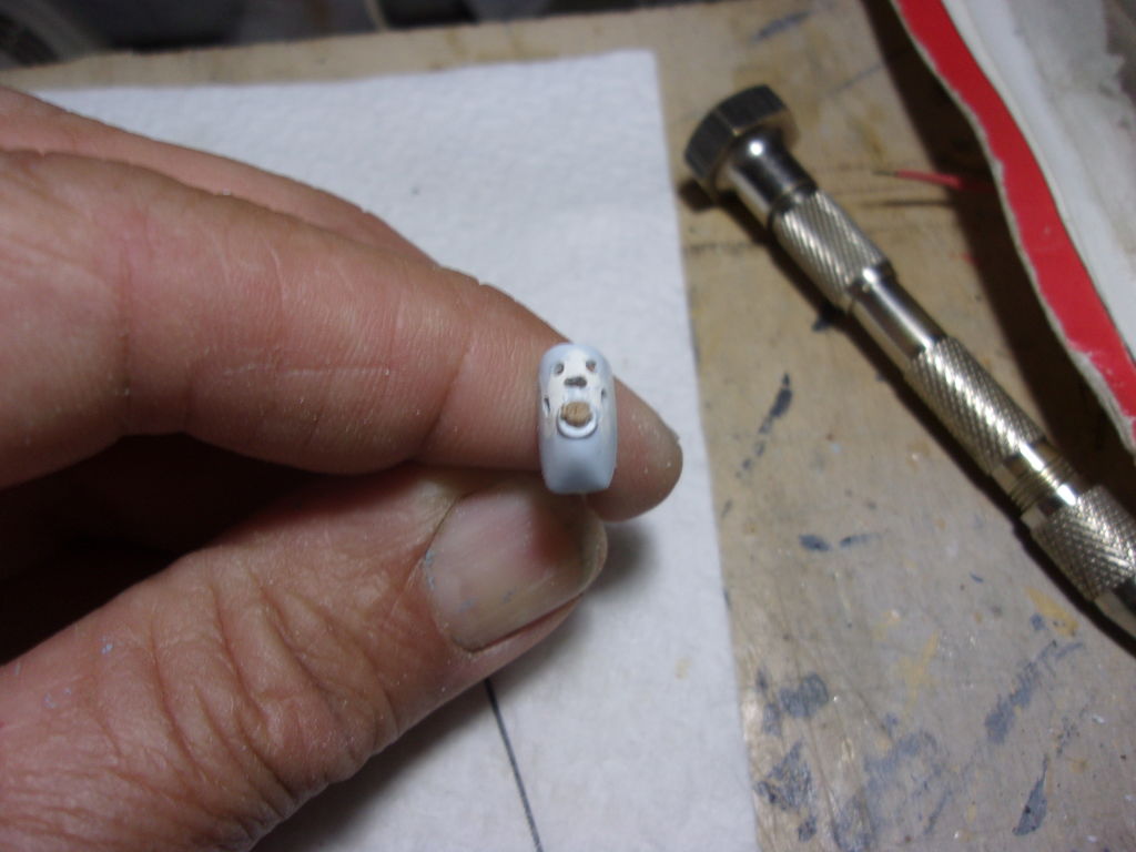

Ciao a tutti , stasera diamo un occhiata al radiatore dell acqua;
nella foto che segue si vede come era nella realtà
IMMAGINE POSTATA AL SOLO SCOPO DI DISCUSSIONE MODELLISTICA
992-1.jpg [ 53.89 KiB | Osservato 15384 volte ]

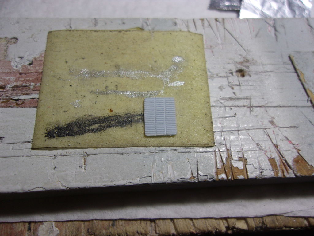

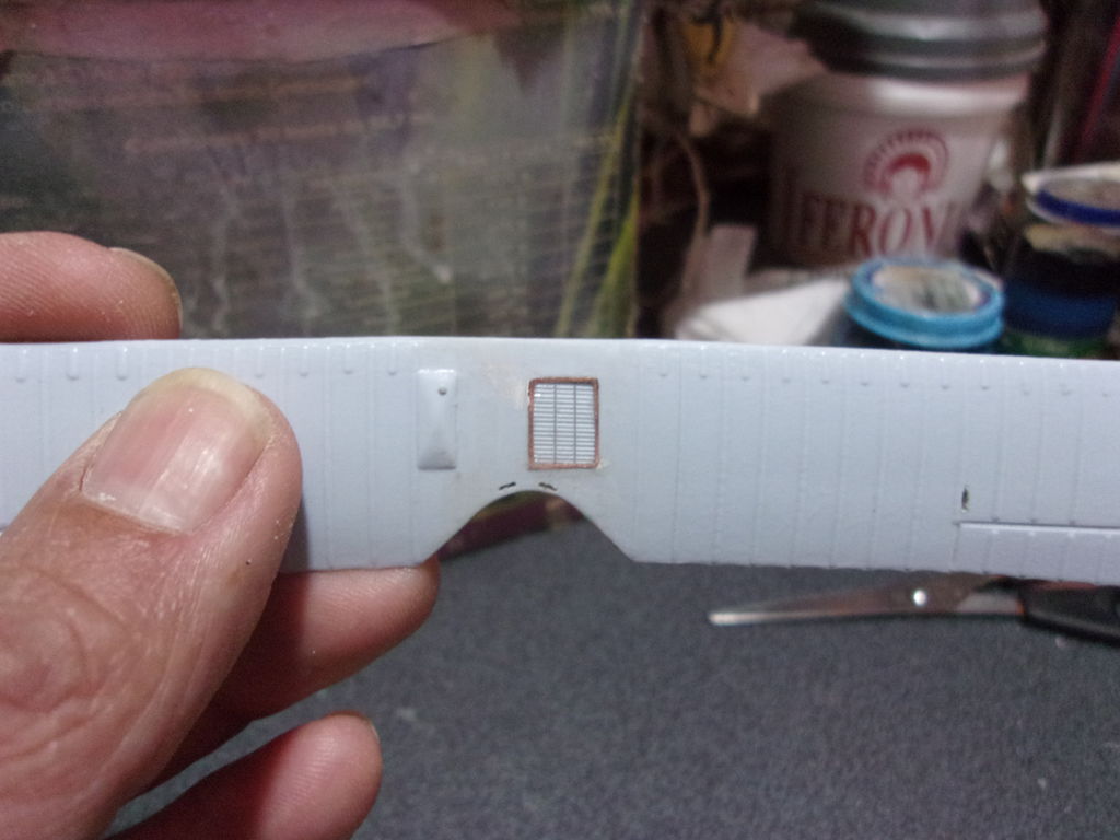

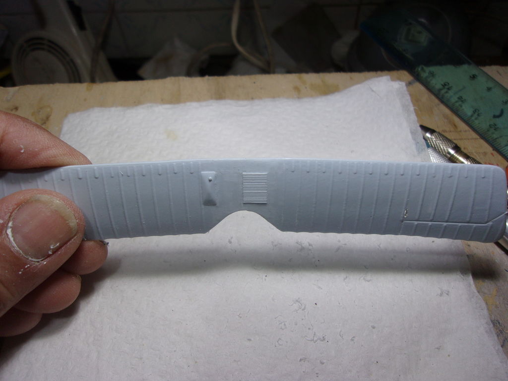

nel modello però il radiatore è stampato a sbalzo , perciò prima cosa traforato via il radiatore
102_2101.JPG [ 97.42 KiB | Osservato 15384 volte ]
questo è il suo spessore iniziale
102_2102.JPG [ 86.69 KiB | Osservato 15384 volte ]
portato a questa misura con della carta vetrata
102_2103.JPG [ 76.46 KiB | Osservato 15384 volte ]

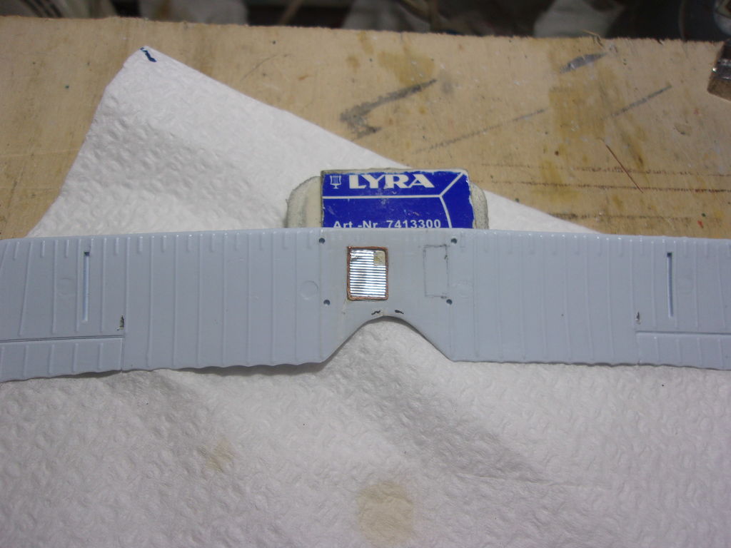

gli H montavano due tipi di radiatori a seconda del lotto un tipo era a griglia di scambio del calore intera e una con due nervature che dividevano la faccia in tre settori , il 9280 aveva quest ultimo tipo perciò fatti due incassi
102_2105.JPG [ 118.13 KiB | Osservato 15384 volte ]
in cui ho inserito due capillari ricavati dalla treccia di massa di un cavo TV
102_2108.JPG [ 100.85 KiB | Osservato 15384 volte ]
102_2109.JPG [ 110.96 KiB | Osservato 15384 volte ]
incollata sulla faccia inferiore la griglia di carta stagnola che mi sono fatto in precedenza
102_2110.JPG [ 88.35 KiB | Osservato 15384 volte ]
rincollato al suo posto
102_2111.JPG [ 81.24 KiB | Osservato 15384 volte ]
102_2113.JPG [ 81.13 KiB | Osservato 15384 volte ]
fatta la cornice con del capillare di rame
102_2114.JPG [ 81.11 KiB | Osservato 15384 volte ]

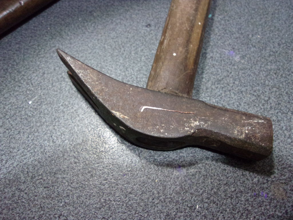

poi appiattita con un martelletto posandola sulla coda di rondine di un altro martello ; questo perchè contemporaneamente oltre ad appiattirsi si inarca leggermente prendendola forma del profilo del dorso dell ala
102_2116.JPG [ 101.38 KiB | Osservato 15384 volte ]
e poi incollata al suo posto
102_2131.JPG [ 83.79 KiB | Osservato 15384 volte ]

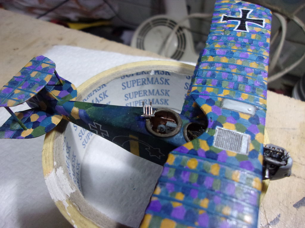

Ciao a tutti terminiamo il radiatore ;
fatta la fascia su cui poi verrà messo il tappo con lo sfiato
102_2137.JPG [ 63.42 KiB | Osservato 15317 volte ]
102_2138.JPG [ 52.58 KiB | Osservato 15317 volte ]
nella parte inferiore la fascia dove si innestano i tubi del circuito di raffreddamento
102_2140.JPG [ 83.5 KiB | Osservato 15317 volte ]
anche per il serbatoio della benzina a caduta la parte inferiore non è riprodotta perciò con un pezzetto di legno sagomato fatta la faccia inferiore del serbatoio
102_2144.JPG [ 71.11 KiB | Osservato 15317 volte ]
102_2145.JPG [ 83.33 KiB | Osservato 15317 volte ]
verniciata questa faccia dell ala
102_2152.JPG [ 98.71 KiB | Osservato 15317 volte ]
102_2166.JPG [ 132.43 KiB | Osservato 15317 volte ]

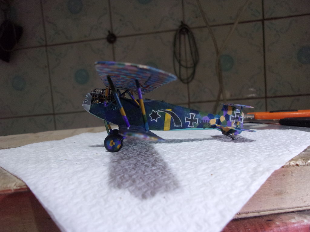

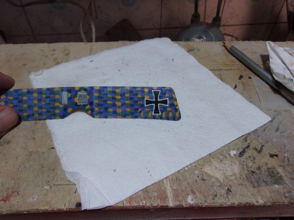

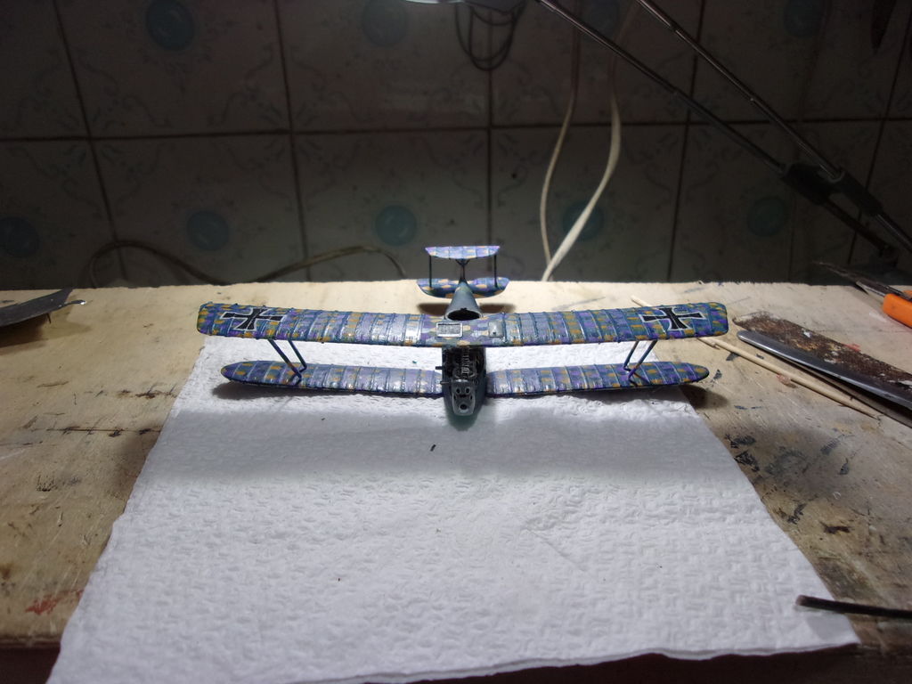

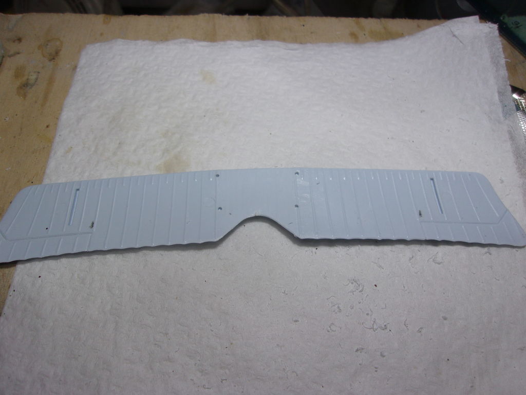

Ciao a tutti , dipinta anche la parte superiore dell ala , la satinatura della telatura non l ho fatta nella parte centrale del ala perchè quella zona non era telata ma rivestita di compensato e quindi con le losanghe dipinte fuori dallo schema modulare... dipinte le croci
102_2269.JPG [ 99.25 KiB | Osservato 15182 volte ]
102_2270.JPG [ 107.68 KiB | Osservato 15182 volte ]

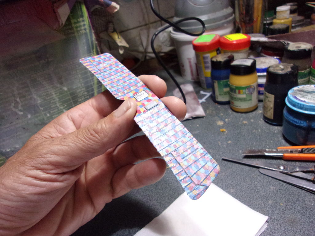

aggiunti i rinforzi alla telatura dorso e ventre dell ala
102_2290.JPG [ 132.3 KiB | Osservato 15182 volte ]
102_2286.JPG [ 116.95 KiB | Osservato 15182 volte ]
102_2288.JPG [ 137.46 KiB | Osservato 15182 volte ]

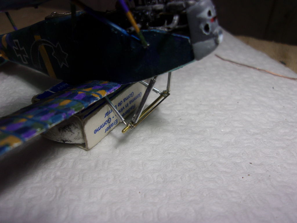

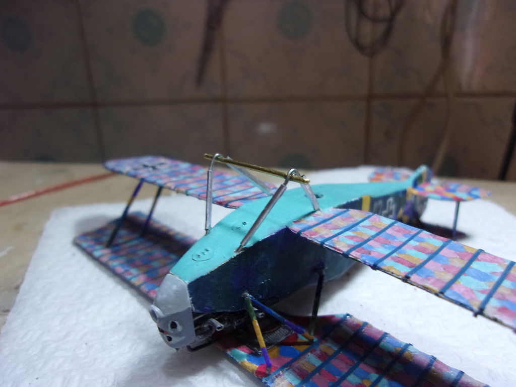

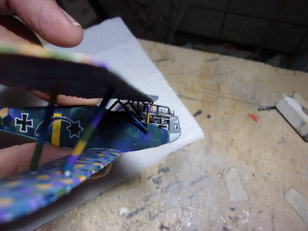

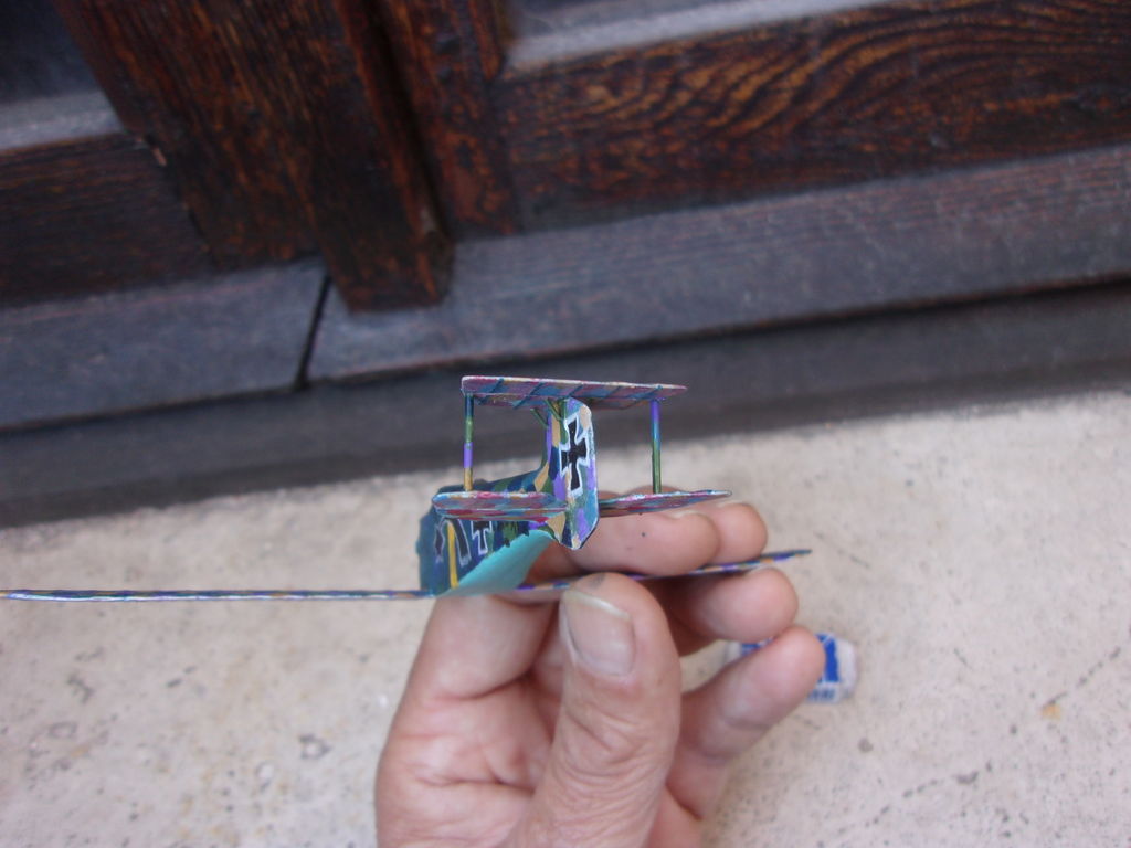

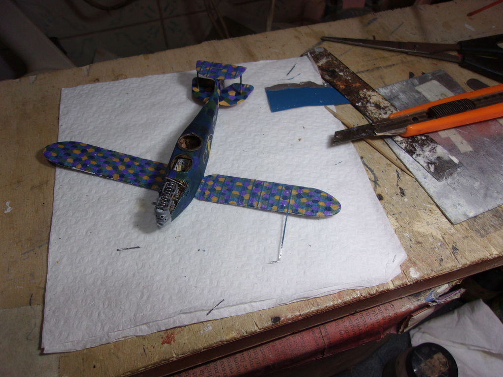

E' il momento di passare all incollaggio dell ala superiore: in questo caso è abbastanza semplice , infatti i montati sono uniti tra loro bisogna avere solo l accortezza di inclinarli correttamente e di abbassare un po la parte che si inserisce nello scasso dell ala , infatti tale parte è leggermente più alta della profondità dello scasso , montati così non è tanto il problema che risulterebbero più alti del dovuto , ma che si vedrebbe il supporto che sporge dal ala ...
quindi ridotto su entrambi le facce con una limetta
102_2292.JPG [ 66.7 KiB | Osservato 15182 volte ]
102_2293.JPG [ 70.84 KiB | Osservato 15182 volte ]
102_2295.JPG [ 59.96 KiB | Osservato 15182 volte ]

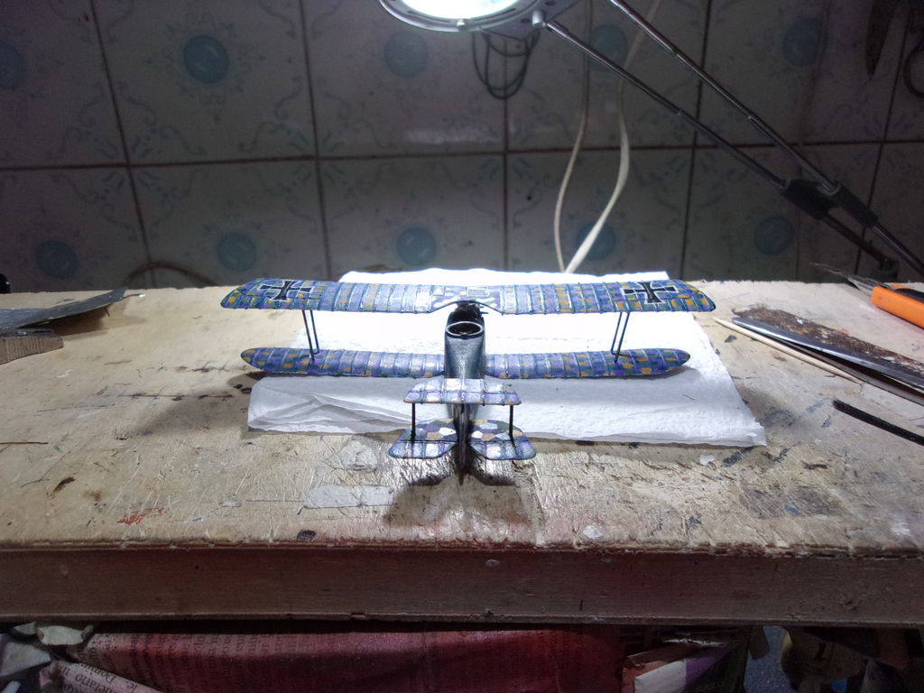

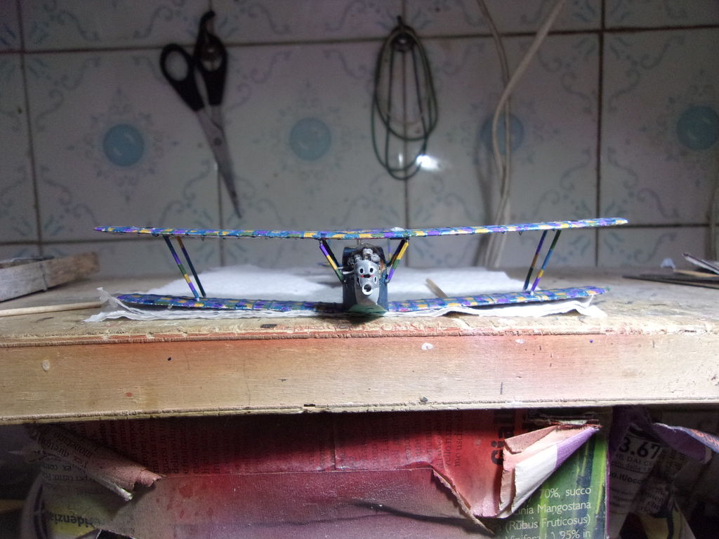

per la posizionatura ho proceduto così; messe a contatto le due ali in modo speculare e centrate aiutandomi con un righello
102_2296.JPG [ 121.49 KiB | Osservato 15182 volte ]
a questo punto mi sono messo visivamente in asse con il montante da incollare , incollato sull ala superiore e poi inclinato fino a che i piedini dei montanti non coincidevano visivamente con i fori presenti sull ala inferiore
102_2297.JPG [ 99.42 KiB | Osservato 15182 volte ]

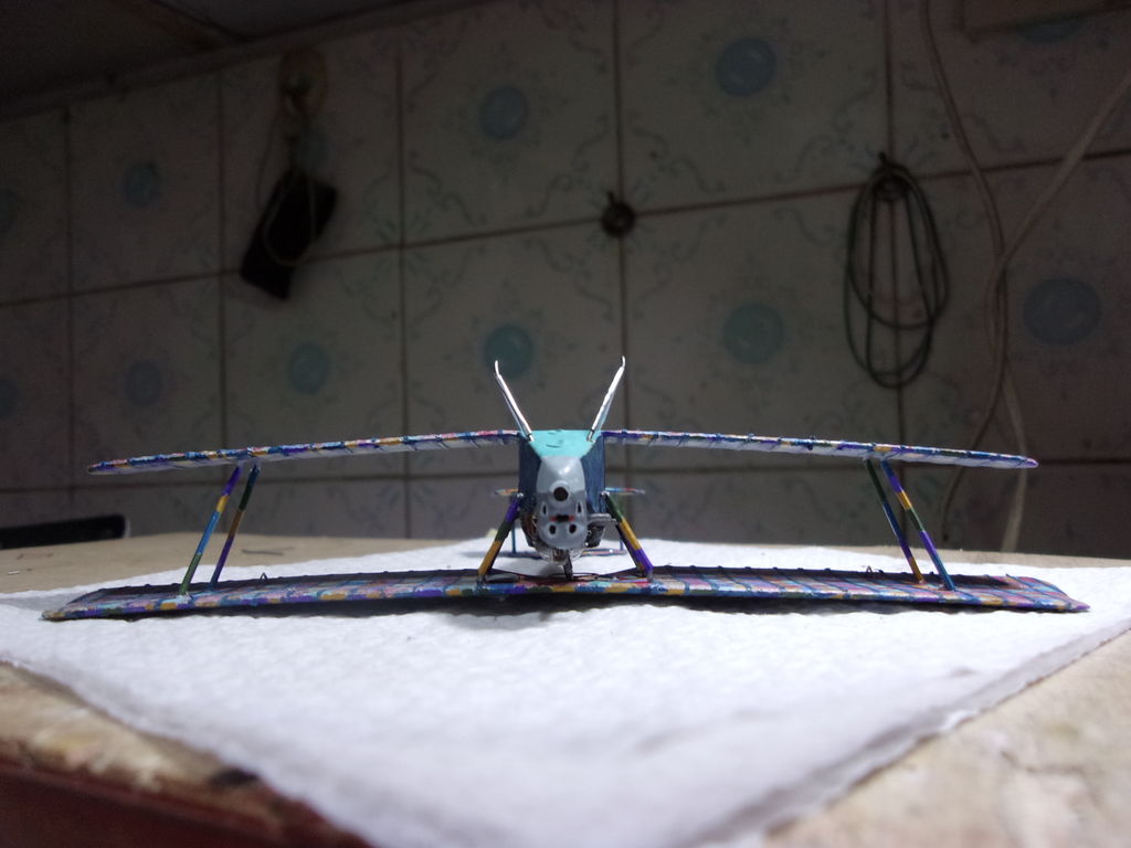

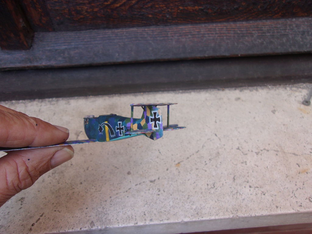

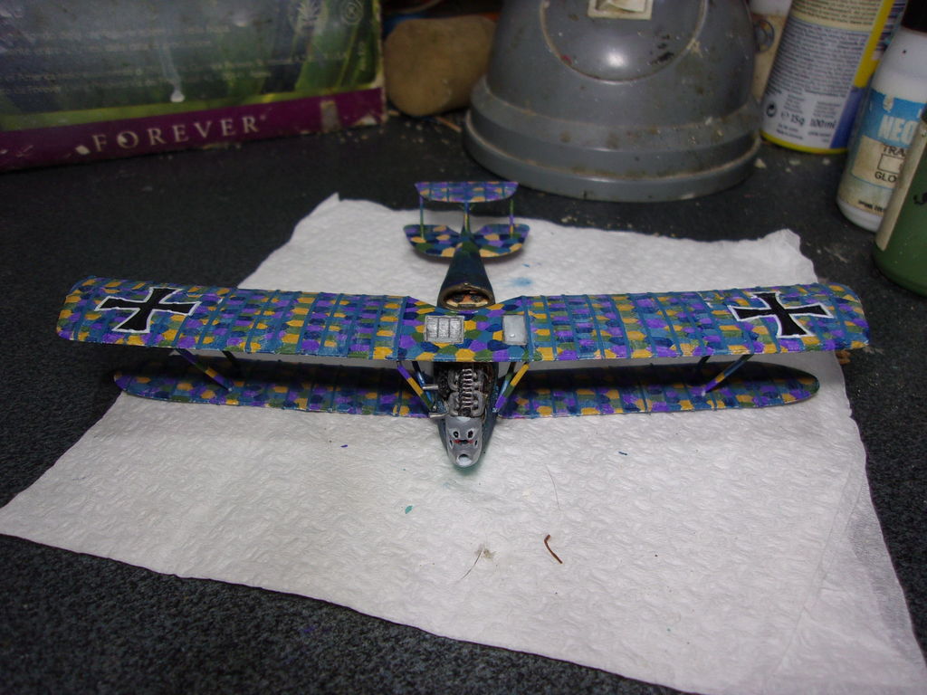

a montanti ben secchi provata a secco l ala superiore
102_2301.JPG [ 96.48 KiB | Osservato 15182 volte ]
102_2302.JPG [ 105.55 KiB | Osservato 15182 volte ]
102_2303.JPG [ 117.08 KiB | Osservato 15182 volte ]
102_2304.JPG [ 134.68 KiB | Osservato 15182 volte ]
102_2307.JPG [ 86.13 KiB | Osservato 15182 volte ]
ok ci si può stare ... tolta e adesso c è da stuccare la parte " affogata" nell ala che incolla i montati e dipingere le losanghe presenti in quel punto e poi si può fissare definitivamente

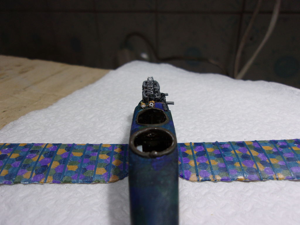

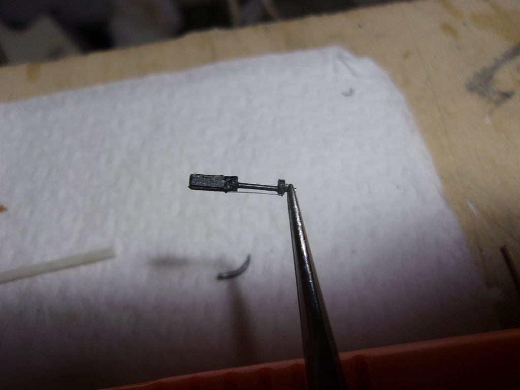

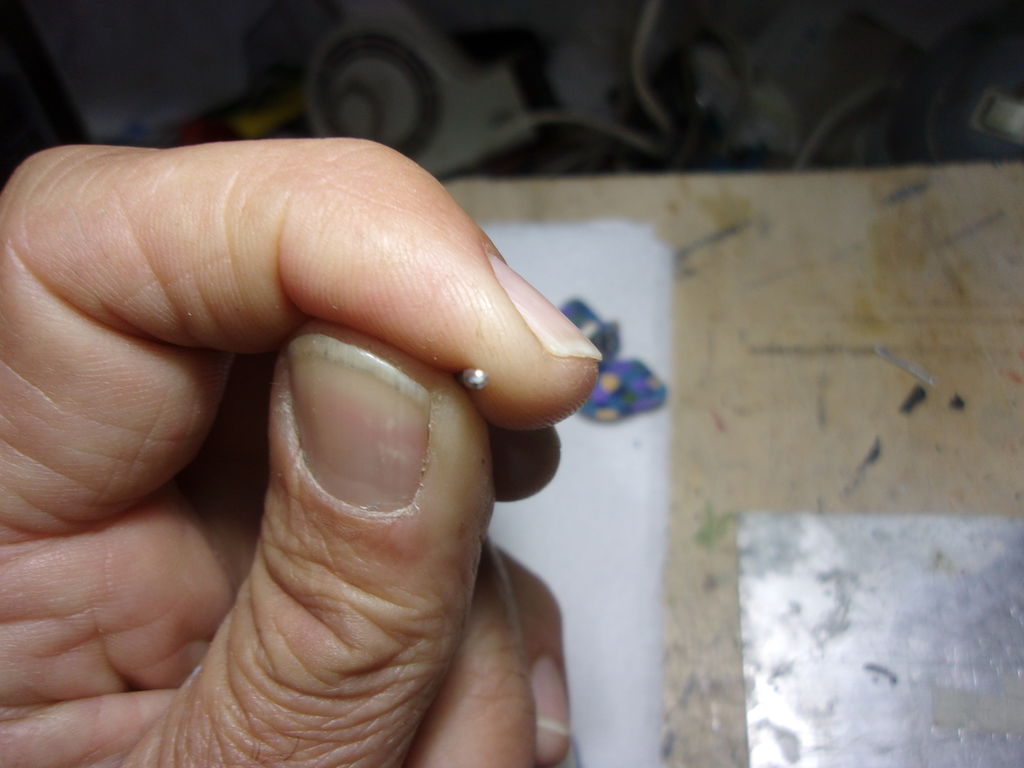

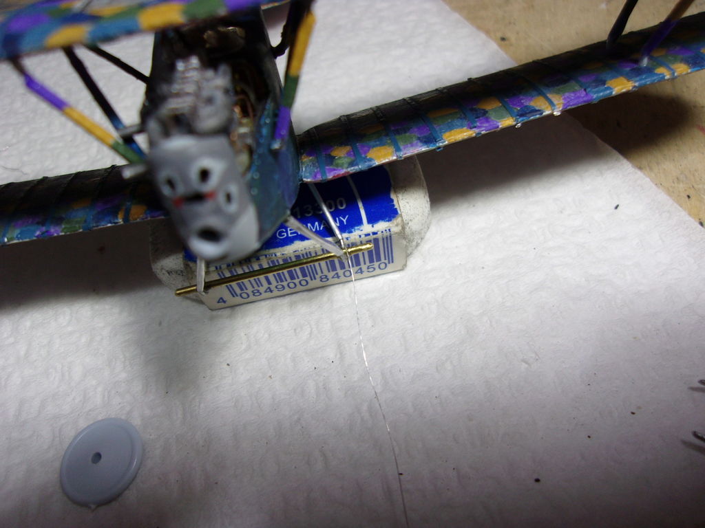

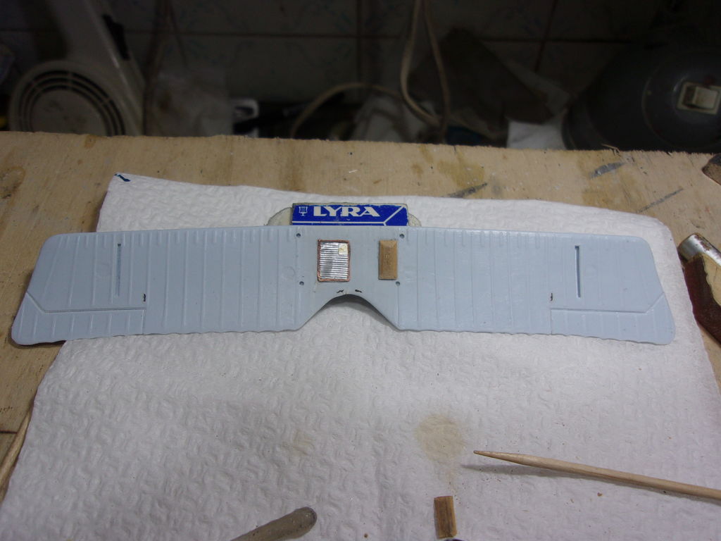

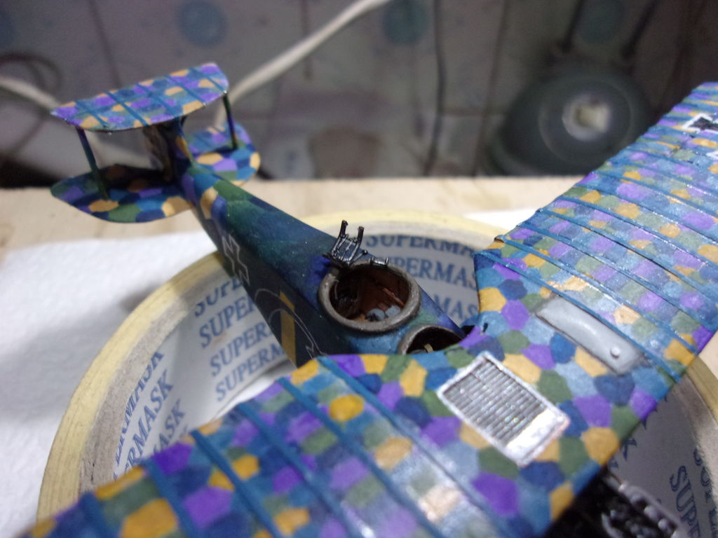

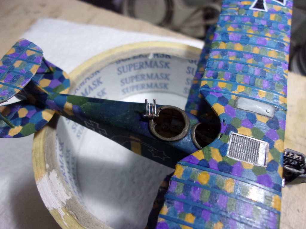

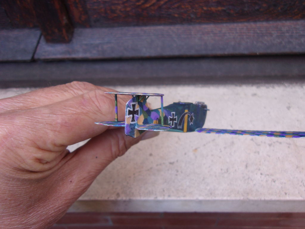

Ciao a tutti , prima di incollare l ala c è da fare alcuni particolari ;
i due strumentini davanti al pilota , il primo fatto con una fettina di stuzzicadenti
102_2310.JPG [ 89.37 KiB | Osservato 15103 volte ]
il secondo più piccolo fatto sempre con una fettina di stuzzicadenti ma tagliata più in punta dove la sezione è minore
102_2312.JPG [ 88.14 KiB | Osservato 15103 volte ]
con dell acetato fatto il piccolo parabrezza
102_2314.JPG [ 75.41 KiB | Osservato 15103 volte ]
102_2317.JPG [ 73.75 KiB | Osservato 15103 volte ]
102_2322.JPG [ 85.28 KiB | Osservato 15103 volte ]

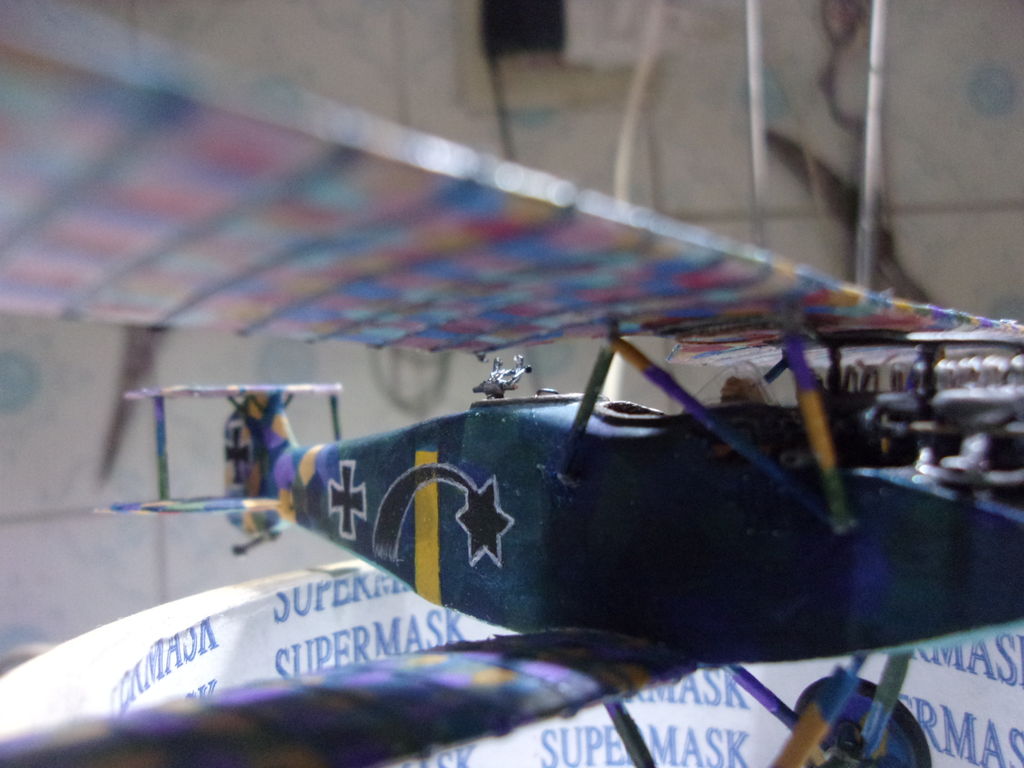

sistemati i montanti dell ala , stuccati gli inserti e dipinte le losanghe e poi aggiunto il rinforzo che corre adiacente ai montanti
102_2324.JPG [ 102.95 KiB | Osservato 15103 volte ]
102_2326.JPG [ 120.44 KiB | Osservato 15103 volte ]
aggiunto nella parte inferiore del radiatore il supporto per la copertura invernale in modo da non far scendere troppo la temperatura di esercizio del motore, tale supporto fatto con un capillare di rame chiuso a cerchio e poi schiacciato con un martelletto
102_2323.JPG [ 113.56 KiB | Osservato 15103 volte ]
102_2329.JPG [ 103.59 KiB | Osservato 15103 volte ]

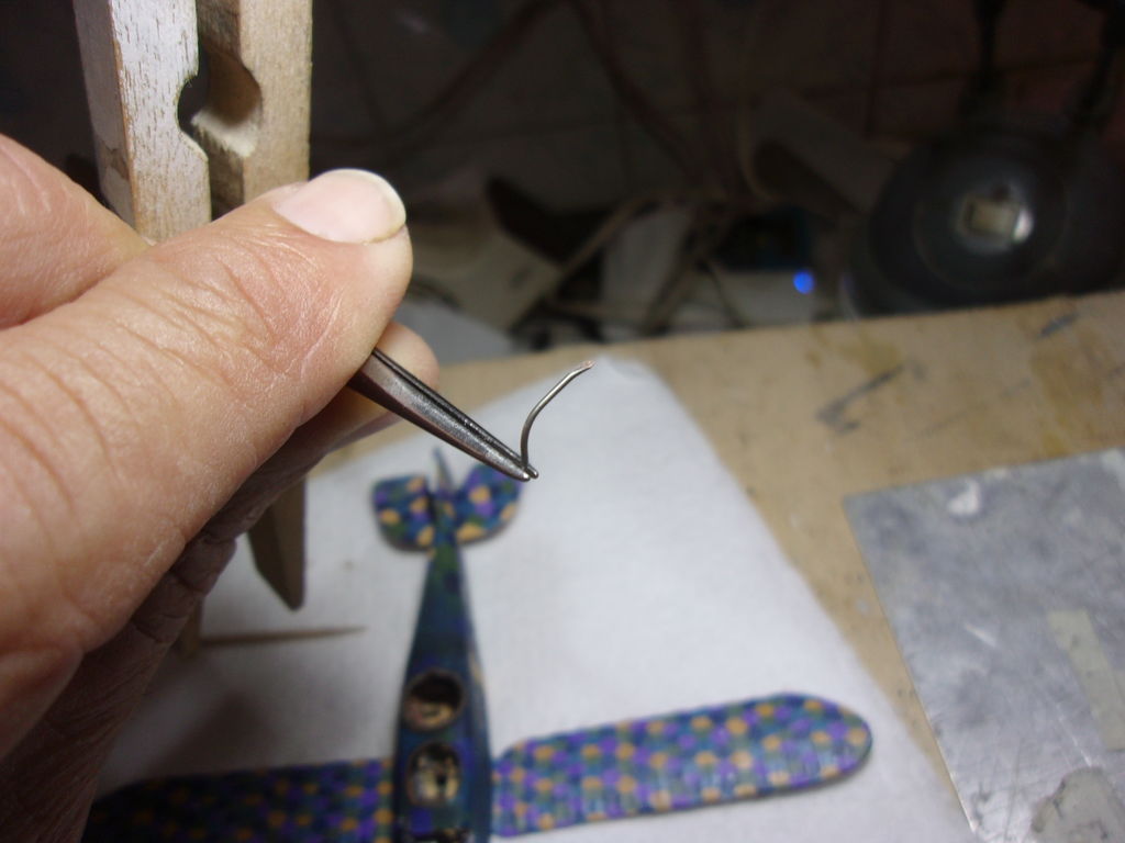

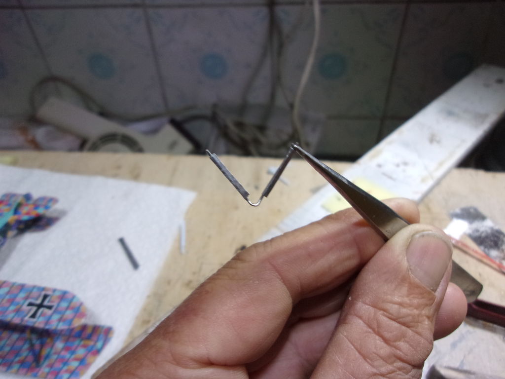

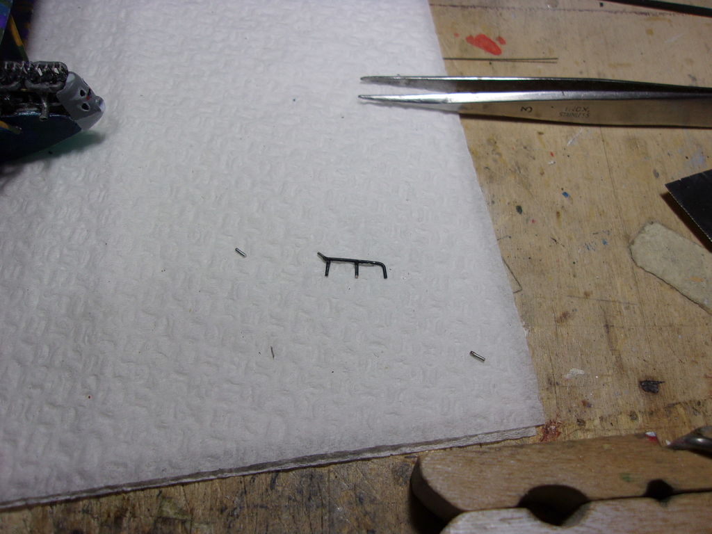

sempre con un capillare schiacciato fatte le squadrette per il comando del movimento dell alettone
102_2332.JPG [ 157.84 KiB | Osservato 15103 volte ]
102_2333.JPG [ 79.5 KiB | Osservato 15103 volte ]
102_2347.JPG [ 88.96 KiB | Osservato 15103 volte ]
Gianfranco :D

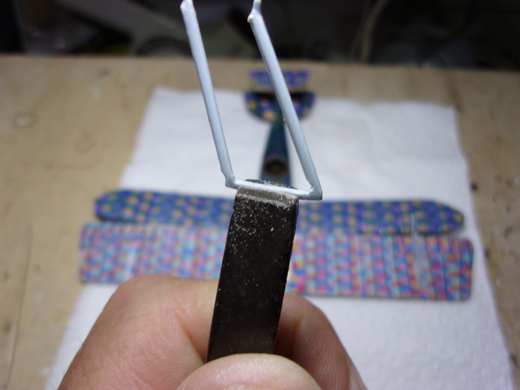

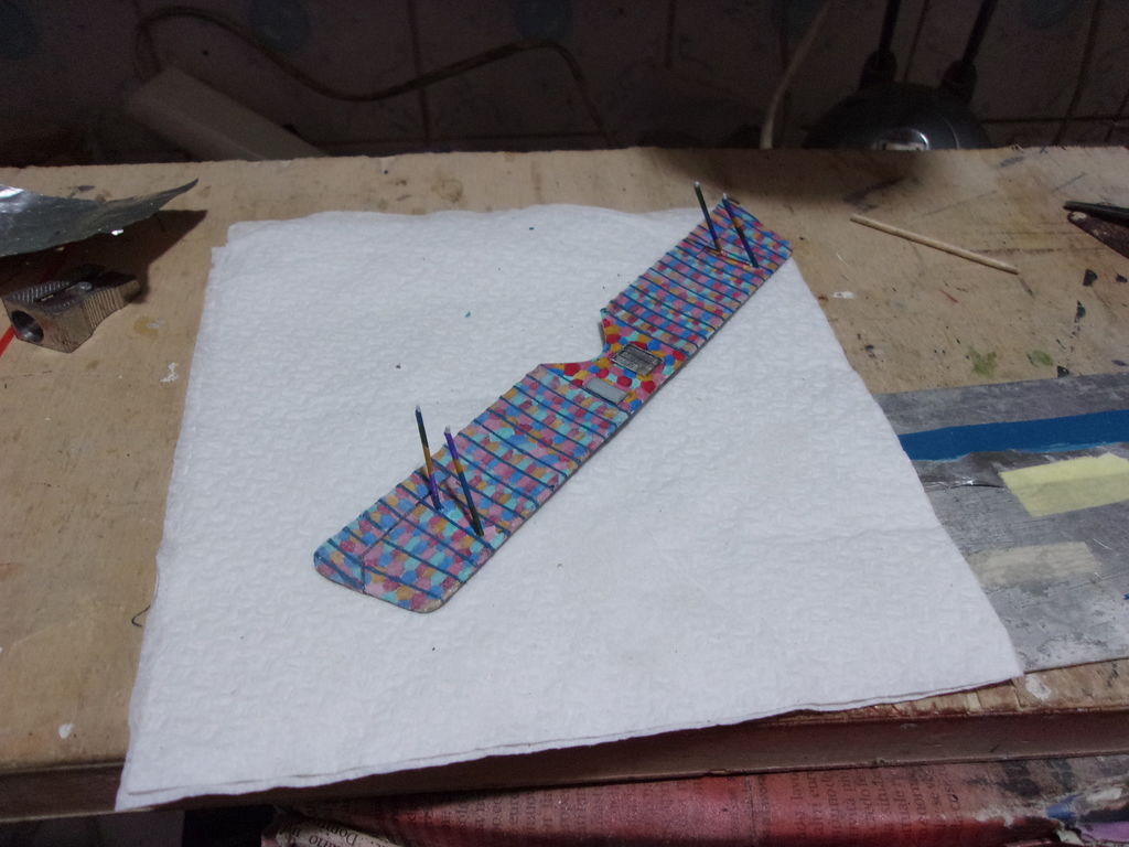

Ciao a tutti , bene incollata l ala superiore
102_2348.JPG [ 101.87 KiB | Osservato 15014 volte ]
102_2349.JPG [ 125.11 KiB | Osservato 15014 volte ]
per i montanti della cabana gli innesti che andrebbero nelle sedi sulla fusoliera sono un po grandi e non entrano nei fori ... meglio , infatti osservando quelli reali , i montanti erano fissati alla fusoliera con delle staffe che erano a sbalzo , quindi se i perni non entrano nei fori sono perfetti per simulare le staffe a sbalzo....
102_2350.JPG [ 100.74 KiB | Osservato 15014 volte ]
uno dei due montanti era deformato dal tempo , l ho tagliato e poi rincollato " allineato" correttamente
102_2369.JPG [ 87.97 KiB | Osservato 15014 volte ]
102_2375.JPG [ 133.61 KiB | Osservato 15014 volte ]
102_2376.JPG [ 126.3 KiB | Osservato 15014 volte ]
102_2384.JPG [ 122.04 KiB | Osservato 15014 volte ]
sui montanti di sinistra correvano due tubi che provenivano dal serbatoio sull ala e si infilavano nel vano motore ; fatti con del capillare di rame
102_2387.JPG [ 94.72 KiB | Osservato 15014 volte ]
102_2395.JPG [ 78.14 KiB | Osservato 15014 volte ]
corretta la punta della stella dove la coda della cometa inizia va alzata un pochino rispetto a come è ora
Stella modificata;
102_2398.JPG [ 105.97 KiB | Osservato 15014 volte ]
Hannover CL_II C_9280_17 Original Photo from DAS E1 (1).jpg [ 85 KiB | Osservato 15014 volte ]
102_2399.JPG [ 92.54 KiB | Osservato 15014 volte ]

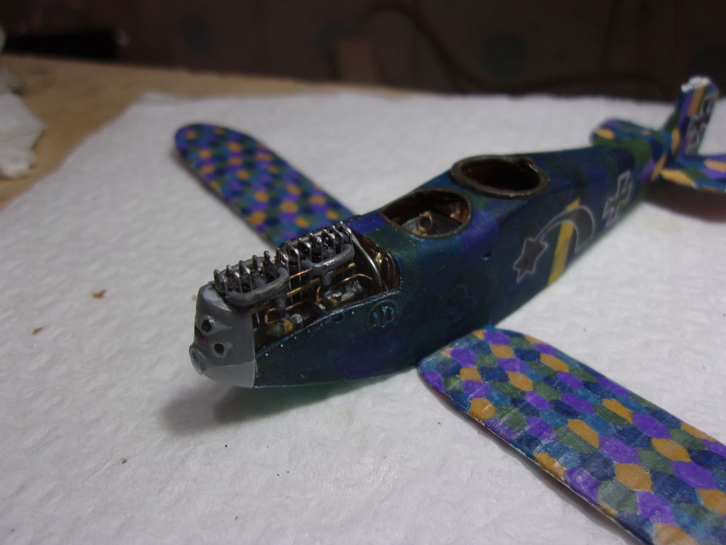

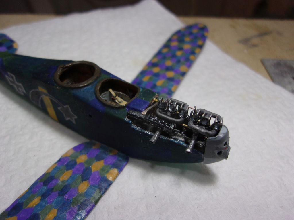

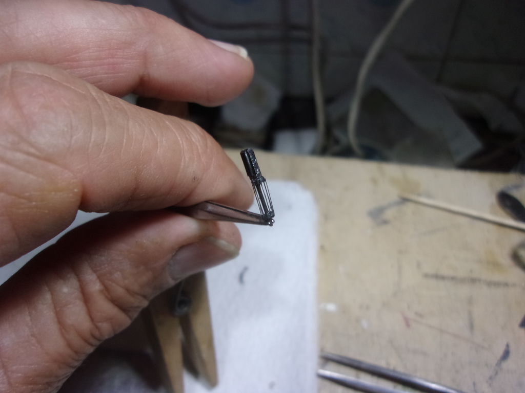

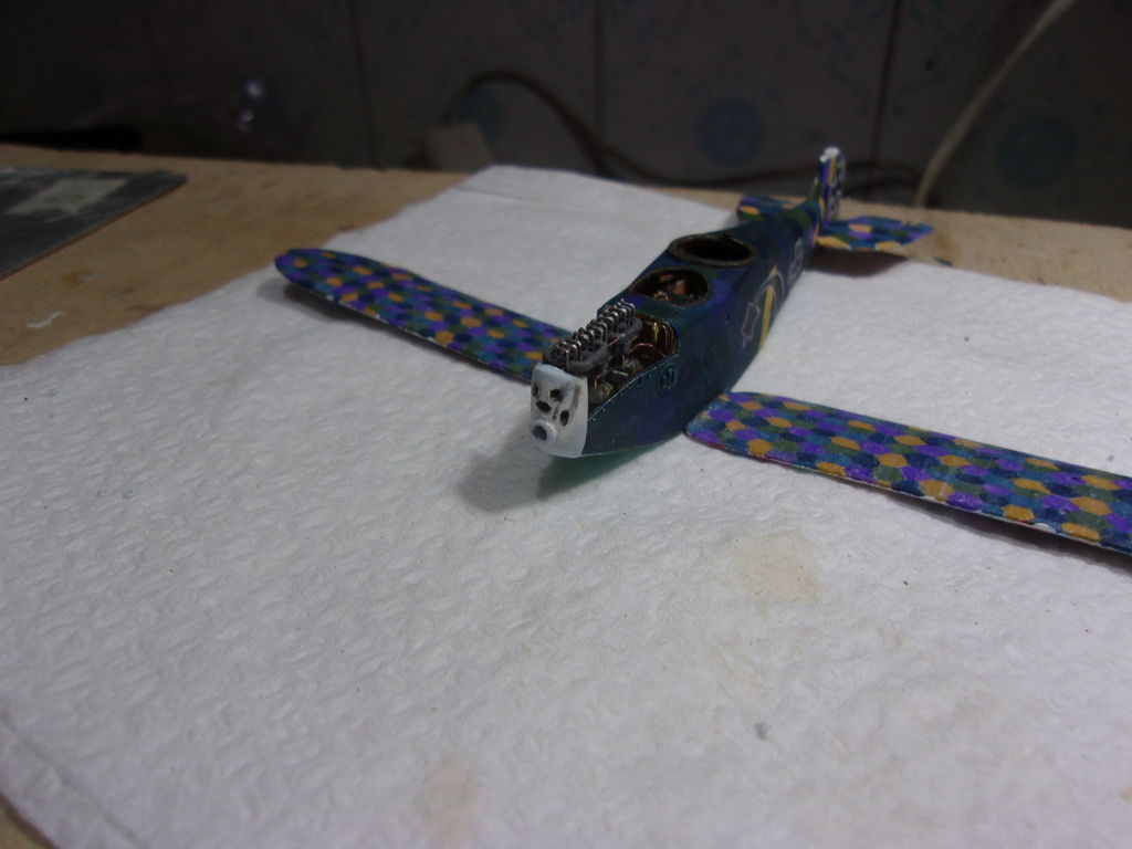

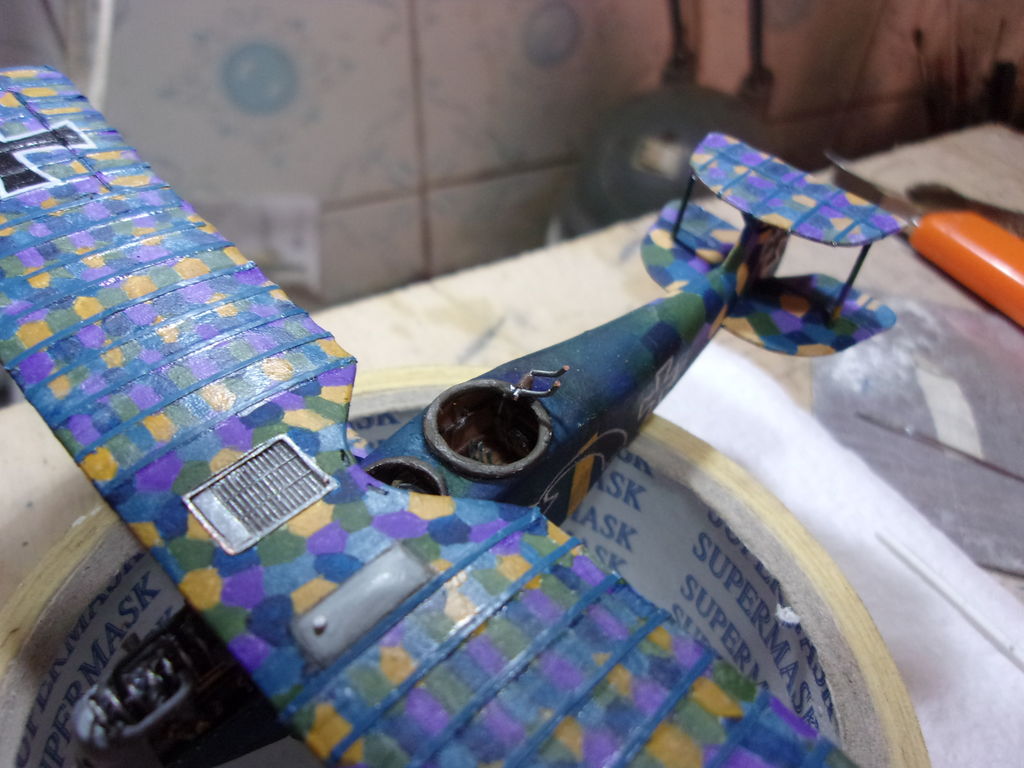

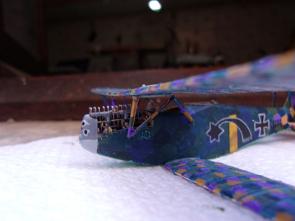

Ciao a tutti, aggiunto l ultimo particolare che manca al motore ; i tubi superiori del raffreddamento che vanno al radiatore
102_2445.JPG [ 104.42 KiB | Osservato 14871 volte ]
incollato ; quello che va alla pompa sotto il basamento l ho già messo , si nota nella foto, quello verticale che sta subito dietro a quello fatto
102_2477.JPG [ 85.72 KiB | Osservato 14871 volte ]
102_2486.JPG [ 111.52 KiB | Osservato 14871 volte ]
passiamo al carrello ; quello del kit non va proprio , rifatto con del filo metallico che ho rivestito con una strisciolina di alluminio avvolta intorno al filo in modo da dargli la forma del montante " carenato"
102_2518.JPG [ 79.36 KiB | Osservato 14871 volte ]
montato
102_2520.JPG [ 125.36 KiB | Osservato 14871 volte ]
102_2521.JPG [ 74.39 KiB | Osservato 14871 volte ]
102_2523.JPG [ 96.08 KiB | Osservato 14871 volte ]
102_2525.JPG [ 103.43 KiB | Osservato 14871 volte ]
incollato l asse delle ruote
102_2528.JPG [ 88.03 KiB | Osservato 14871 volte ]
alla prossima completiamo il carrello con tutti gli altri suoi componenti...

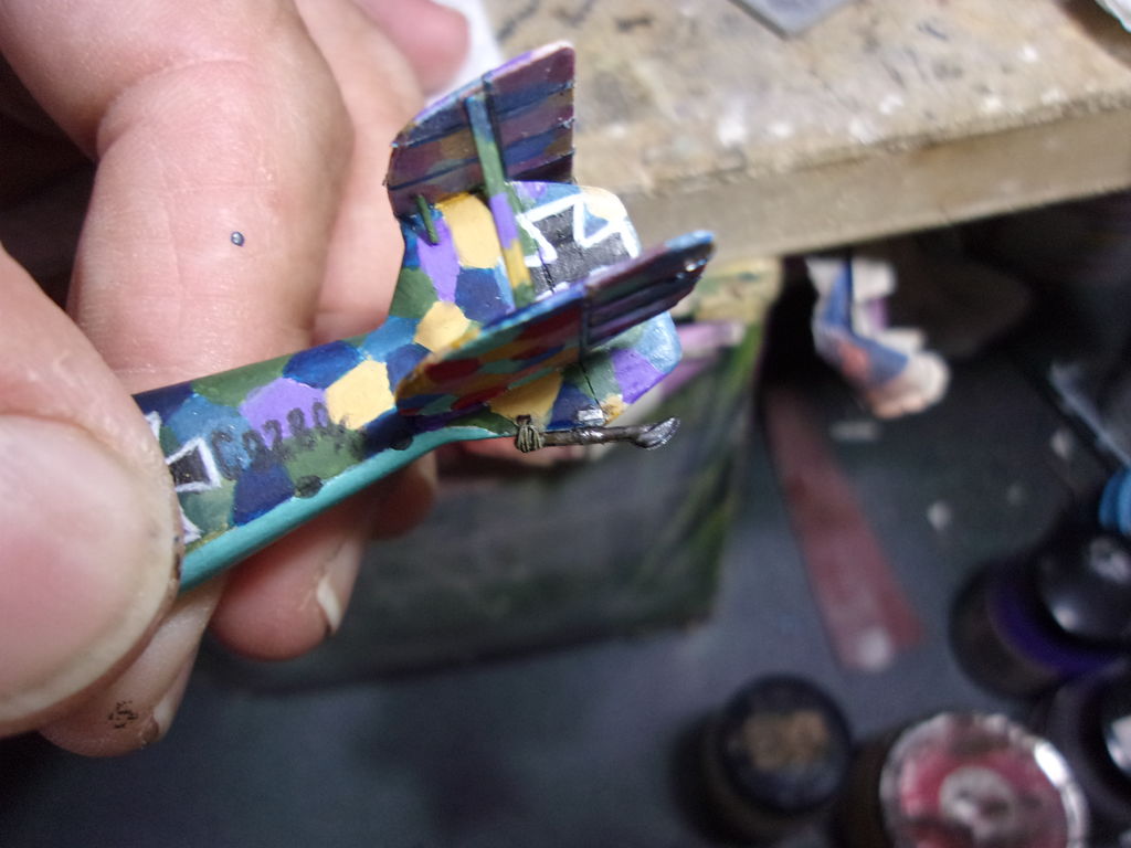

Ciao a tutti , montaggio del pattino posteriore;
sempre con i capillari di massa fatta la legatura che rende "elastico" il pattino
102_2559.JPG [ 85.48 KiB | Osservato 14664 volte ]
102_2562.JPG [ 88.52 KiB | Osservato 14664 volte ]
102_2563.JPG [ 78.32 KiB | Osservato 14664 volte ]
aggiunta la cerniera fatta con del lamierino e sporcato un po il tutto
102_2571.JPG [ 89.85 KiB | Osservato 14664 volte ]
102_2573.JPG [ 101.97 KiB | Osservato 14664 volte ]
montate le ruote e la traversa di rinforzo sulla pancia della fusoliera a cui verranno fissati poi dei tiranti provenienti dall ala , fatta anch essa in lamierino
102_2561.JPG [ 94.07 KiB | Osservato 14664 volte ]
102_2574.JPG [ 96.63 KiB | Osservato 14664 volte ]
102_2575.JPG [ 92.33 KiB | Osservato 14664 volte ]
102_2578.JPG [ 92.2 KiB | Osservato 14664 volte ]

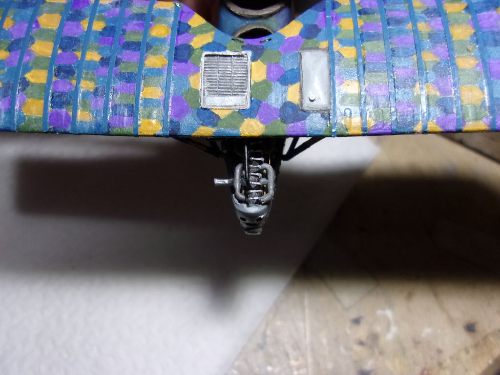

Ciao a tutti , iniziamo a vedere l armamento dell osservatore;
fatta la leva di blocco/sblocco rotazione della ghiera superiore del pozzetto
102_2579.JPG [ 64.71 KiB | Osservato 14519 volte ]
e fissata
102_2583.JPG [ 96.03 KiB | Osservato 14519 volte ]
poi la base dei due braccetti che sostengono la mitragliatrice fatta con del filo elettrico sguainato ai due estremi
102_2587.JPG [ 82.03 KiB | Osservato 14519 volte ]
fissato e messi braccetti
102_2588.JPG [ 105.59 KiB | Osservato 14519 volte ]
102_2589.JPG [ 122.18 KiB | Osservato 14519 volte ]
102_2590.JPG [ 118.78 KiB | Osservato 14519 volte ]
aggiunta la leva blocco/sblocco per regolare l angolazione dei braccetti
102_2592.JPG [ 104.01 KiB | Osservato 14519 volte ]
102_2594.JPG [ 121.45 KiB | Osservato 14519 volte ]
102_2599.JPG [ 97.88 KiB | Osservato 14519 volte ]
..ma non finisce qui...
Gianfranco :D

Per simulare lo spessore delle molle, sui due spezzoncini di filo che uniscono le due traverse dei braccetti ( superiore e inferiore) ho messo un po di vinavil a formare le spire delle molle
102_2603.JPG [ 126.47 KiB | Osservato 14351 volte ]

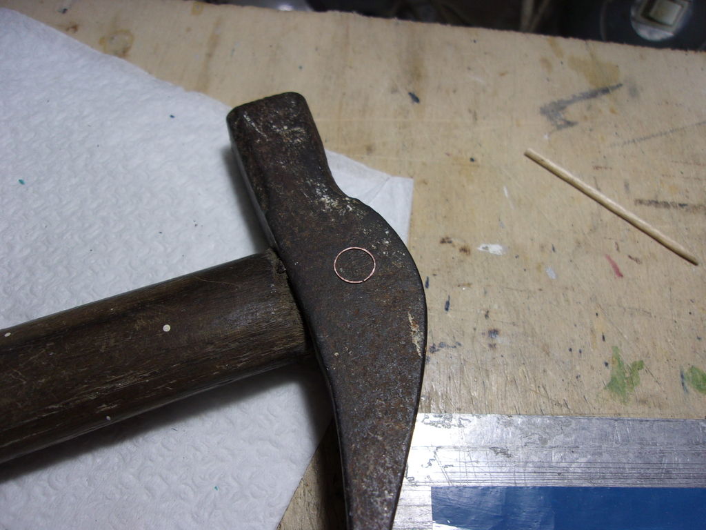

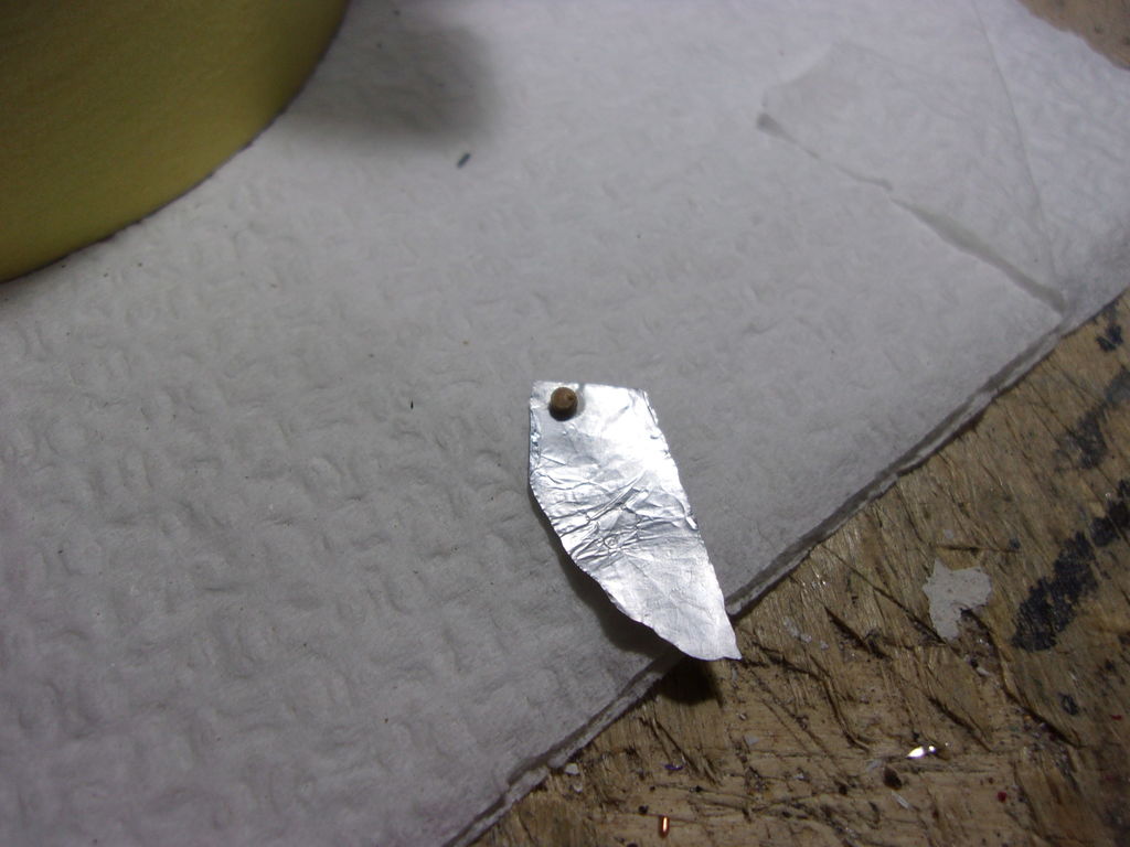

prima di postare la costruzione dell MG , un piccolo particolare importante per il pilota: lo specchietto retrovisore;
tagliata una fettina di stuzzicadenti e incollata su carta stagnola
102_2607.JPG [ 91.48 KiB | Osservato 14351 volte ]
tagliata la stagnola eccedente notate come cambia luminosità a seconda di come colpito dalla luce
102_2629.JPG [ 91.06 KiB | Osservato 14351 volte ]
102_2630.JPG [ 95.25 KiB | Osservato 14351 volte ]
montato
102_2632.JPG [ 118.43 KiB | Osservato 14351 volte ]
Gianfranco :D
