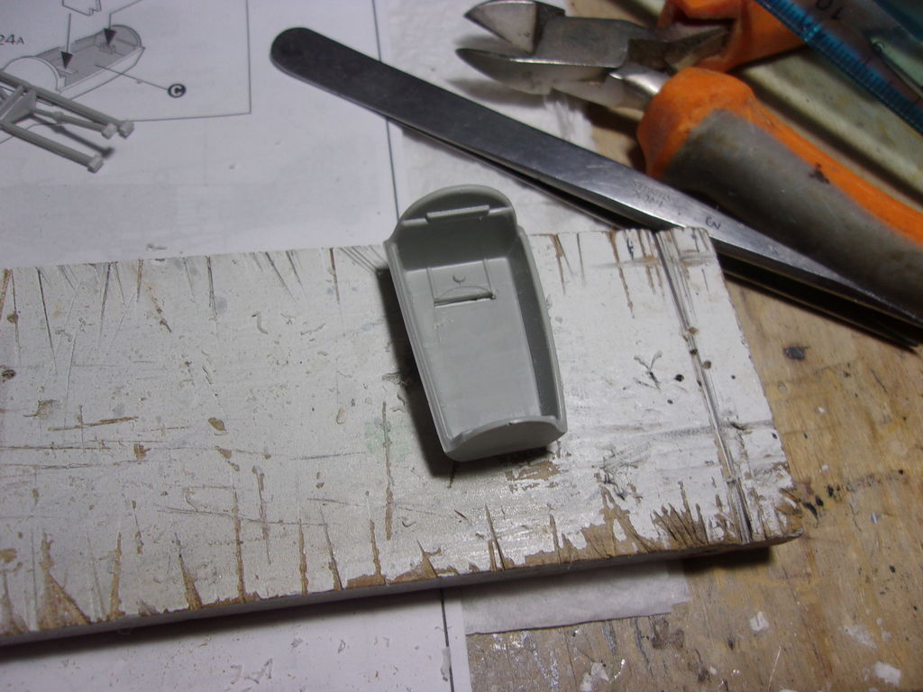

Allora diamo un occhiata ai carrelli e relativi pozzetti che occorre cominciare e a modificare prima di incollare le ali i carrelli andranno modificati ma successivamente in quanto diversi tra l I MAGO e la versione K ( o militare) differenti negli ammortizzatori di tipo Messier nell I MAGO e nel sistema di ritrazione del carrello , elettrico sempre nell I MAGO e idraulico nel K
Ma andiamo per ordine i pozzetti:

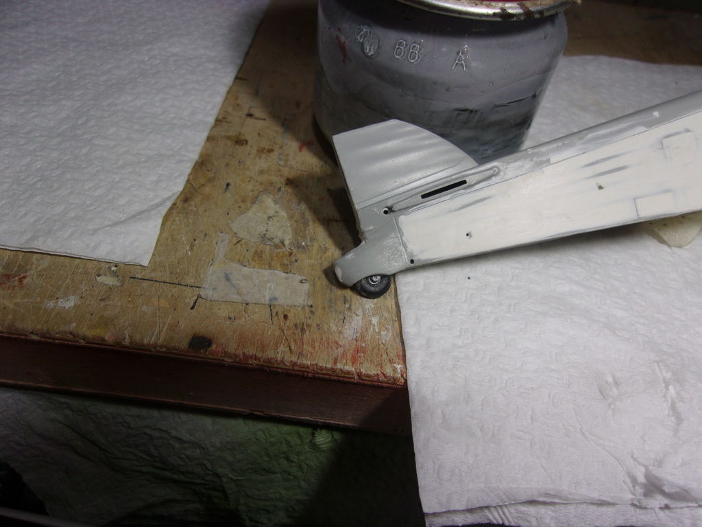

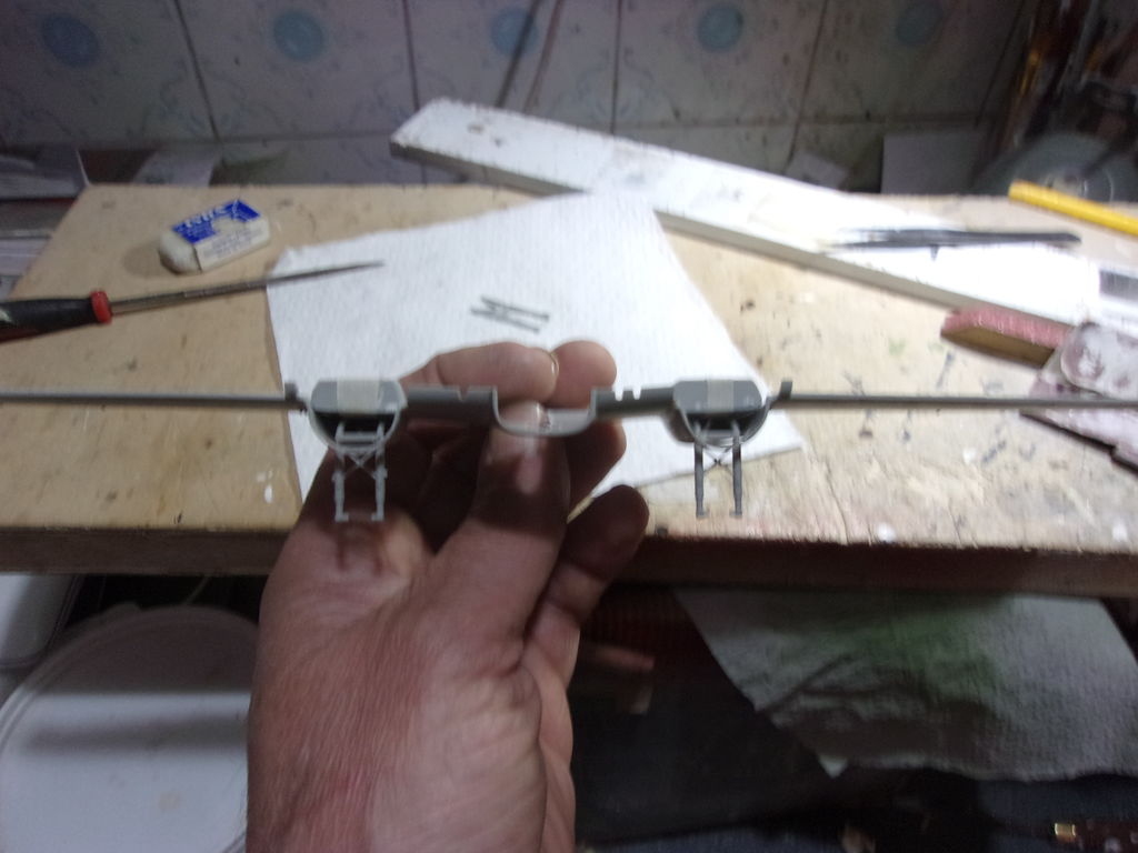

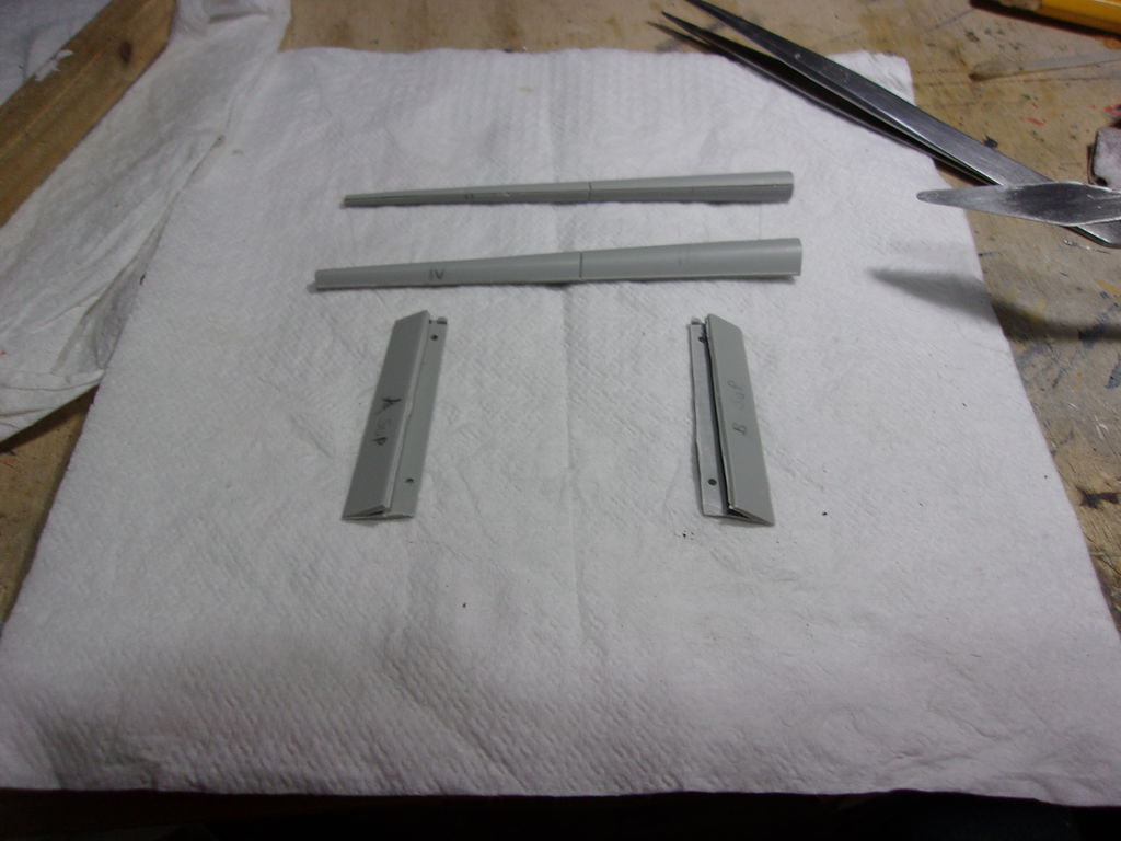

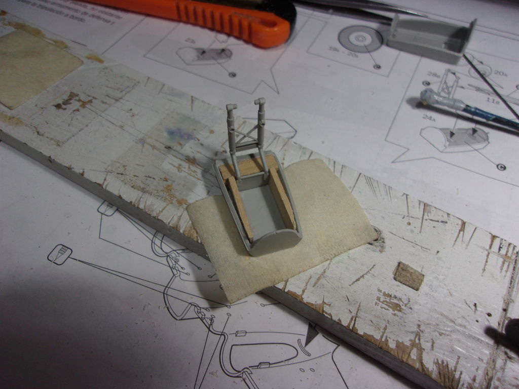

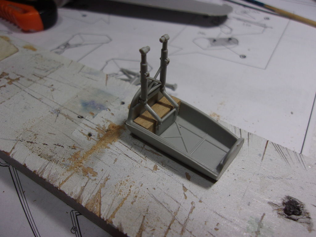

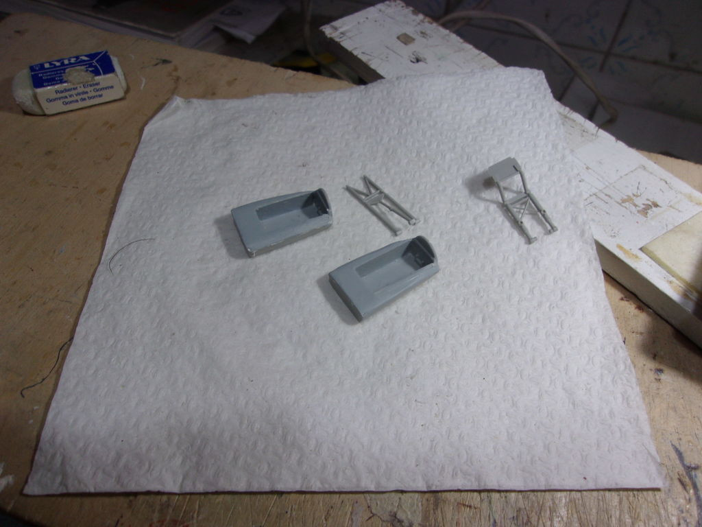

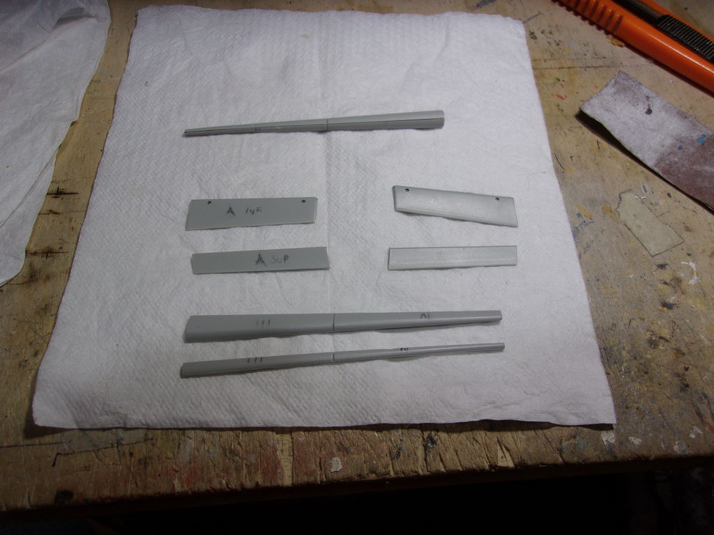

il gruppo carrelli pozzetto con i pezzi del kit appare così
102_1177.JPG [ 99.38 KiB | Osservato 15359 volte ]

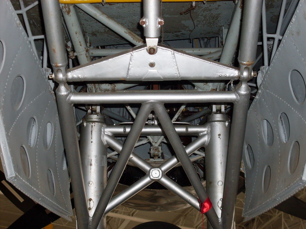

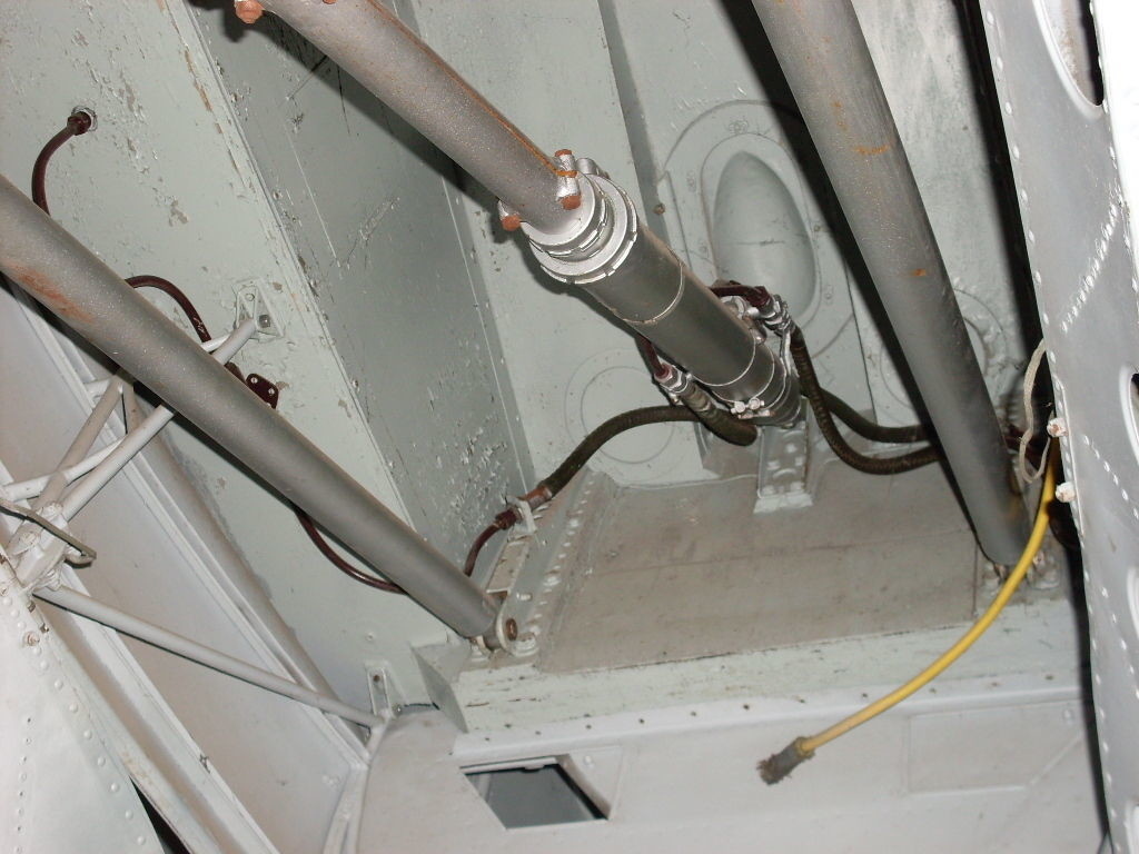

nelle foto che segue fatte da me possiamo vedere come è la zona dei pozzetti sul 79 nella realtà ,parte anteriore
SDC12661.JPG [ 251.33 KiB | Osservato 15359 volte ]
posteriore
SDC12663.JPG [ 215.46 KiB | Osservato 15359 volte ]

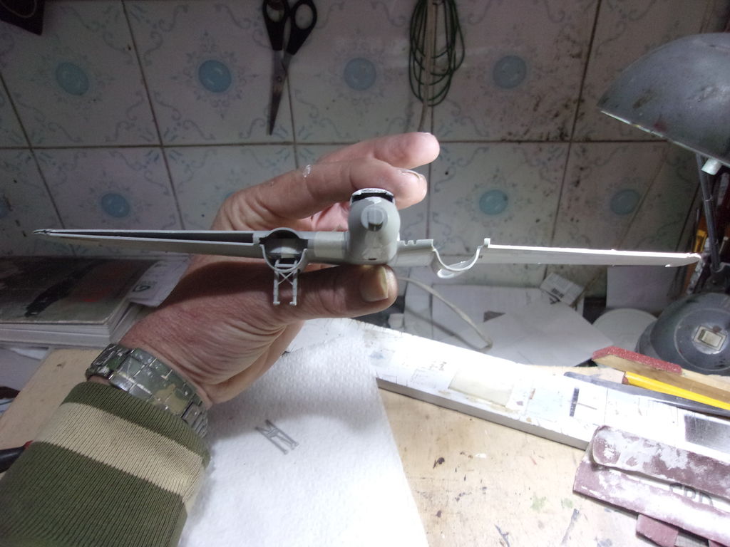

la prima mostra l ancoraggio della struttura tubolare della forcella ai due longheroni dell ala la seconda i punti di ancoraggio dei bracci di ritrazione

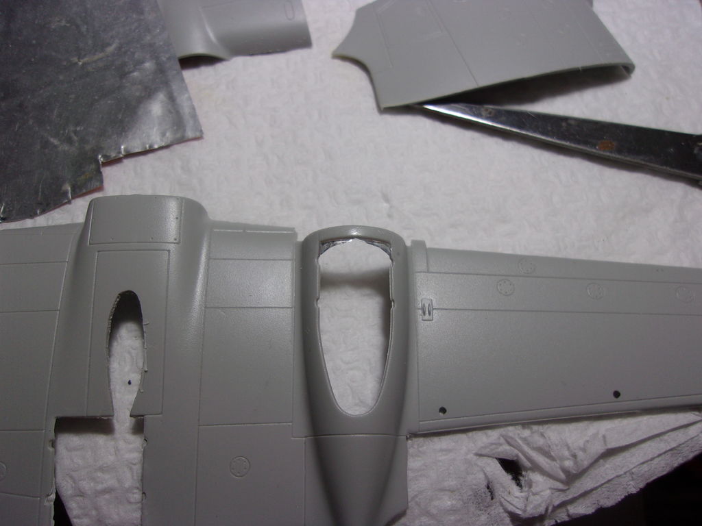

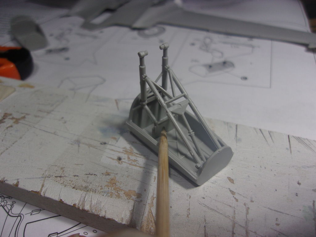

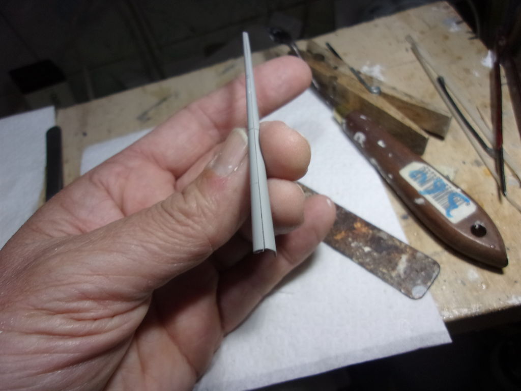

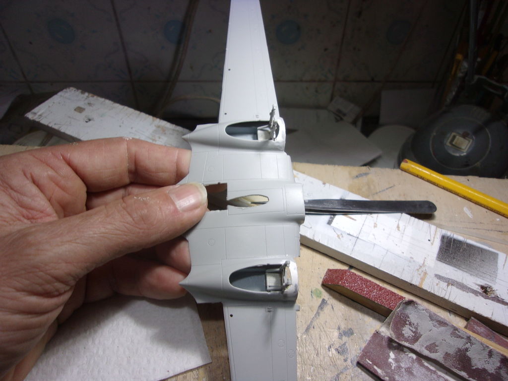

nella foto che segue la punta dello spiedino mostra la piastra di fissaggio della struttura alla faccia posteriore del secondo longherone mentre manca parte della struttura e la piastra anteriore che si fissa al primo longherone
102_1180.JPG [ 78.03 KiB | Osservato 15359 volte ]
occorre riempire il vuoto davanti alla piastra per creare quello che sembra un solo longherone mentre in realtà sono il primo ed il secondo rivestiti in modo tale da sembrare uno solo
102_1182.JPG [ 106.1 KiB | Osservato 15359 volte ]
102_1183.JPG [ 98.15 KiB | Osservato 15359 volte ]

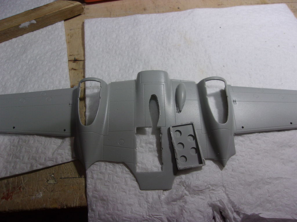

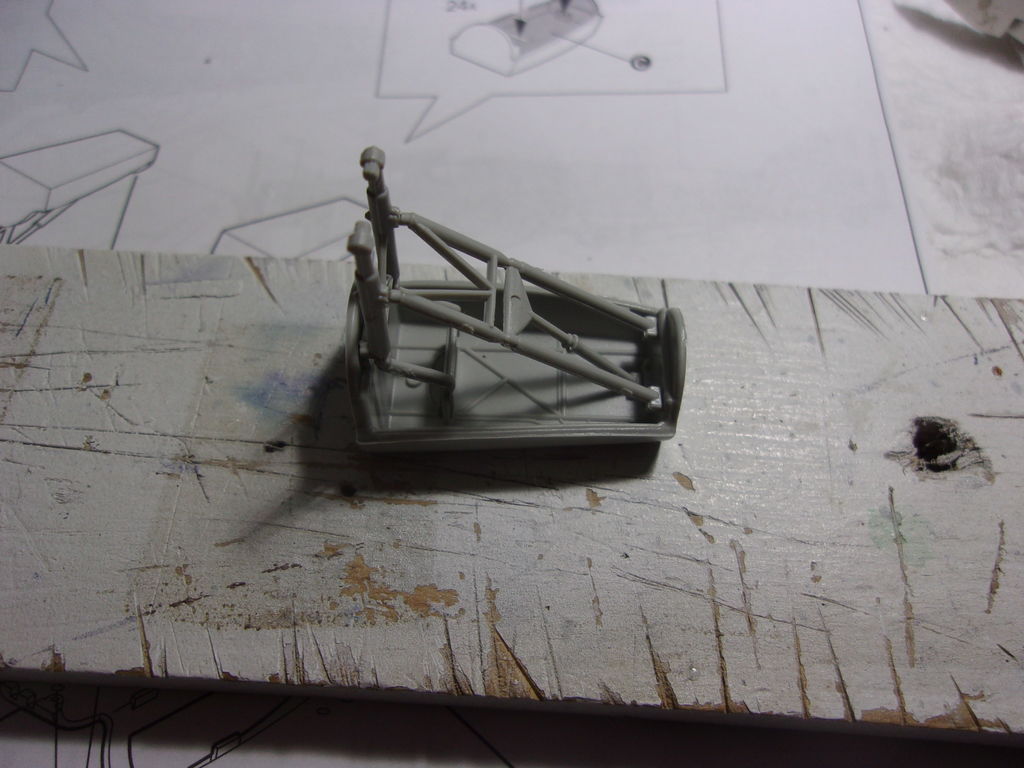

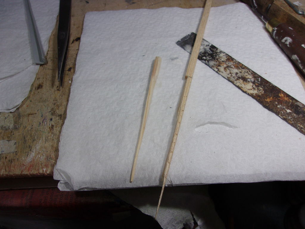

va cancellata la struttura tubolare di fantasia stampata sul fondo del pozzetto
102_1184.JPG [ 123 KiB | Osservato 15359 volte ]
va anche tagliata a filo del listello la parte superiore in quanto al di sopra dei due longheroni la zona era vuota

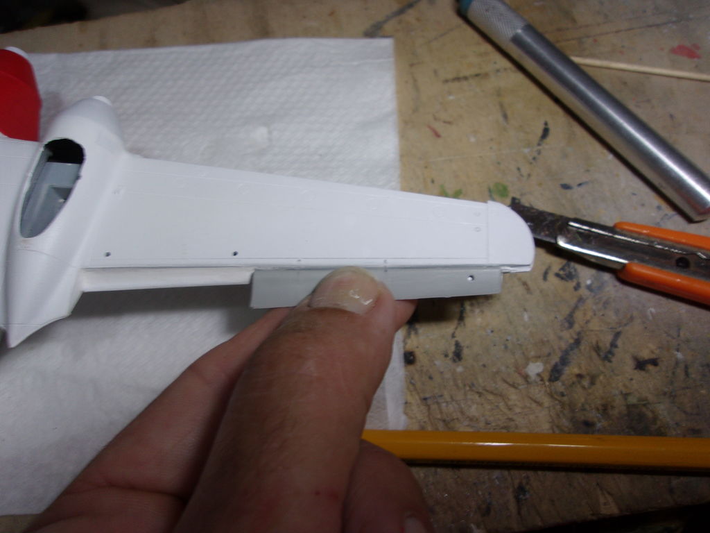

presentato il lavoro a secco
102_1187.JPG [ 79.15 KiB | Osservato 15359 volte ]

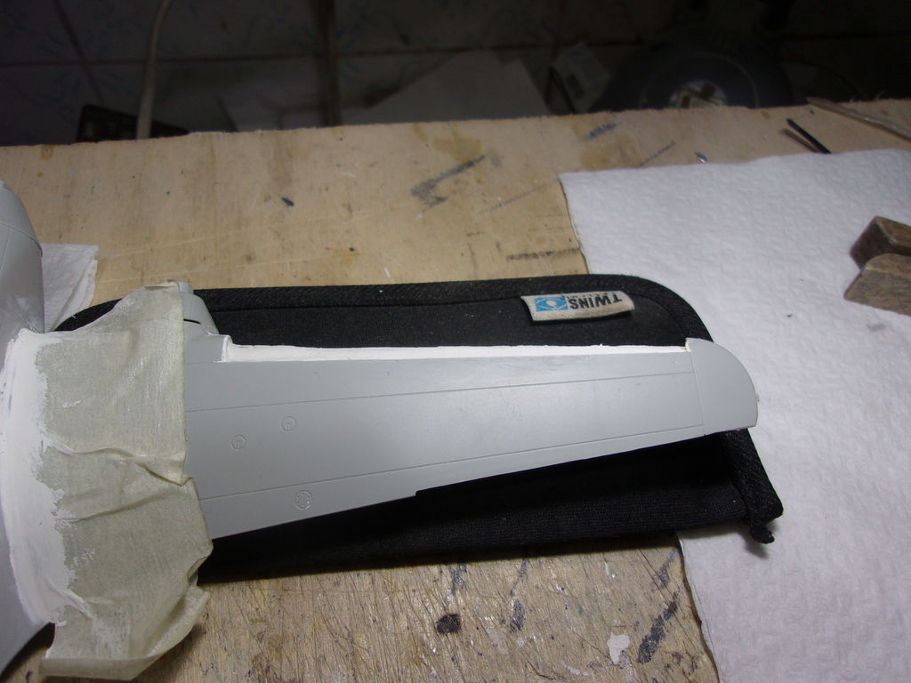

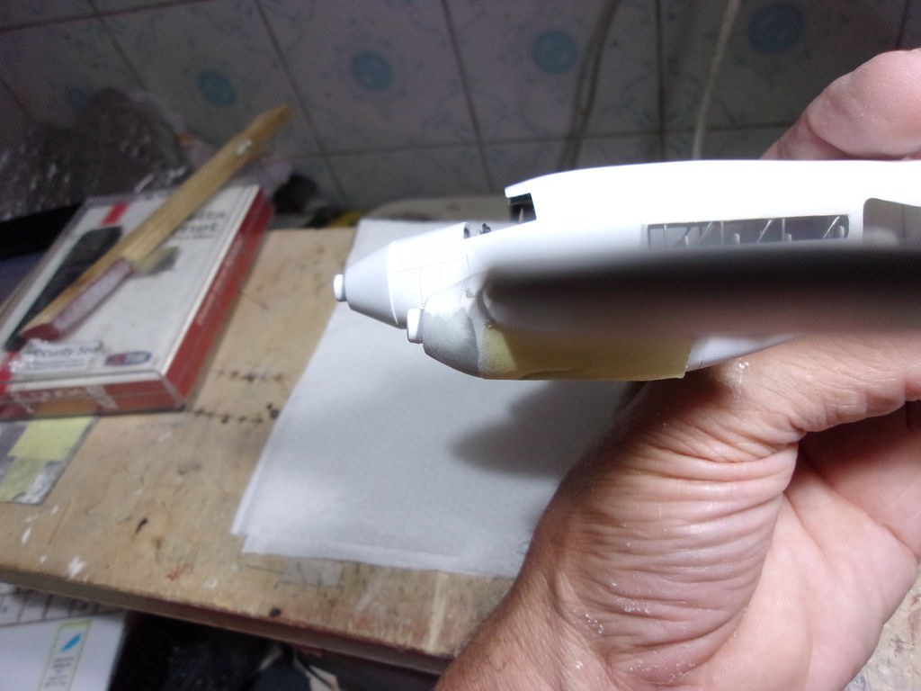

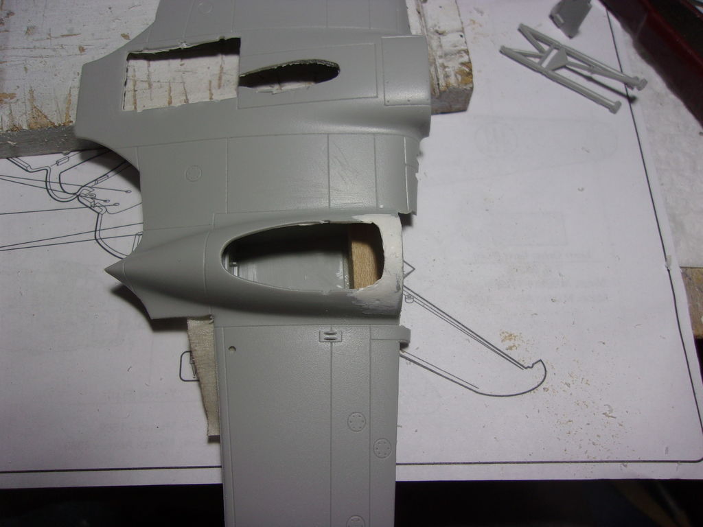

bene potrebbe sembrare che ci siamo, ma invece no....

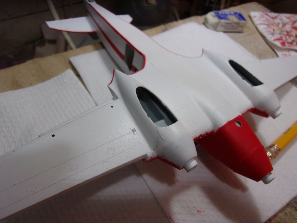

osservate le pannellature longitudinali sull ala i due longheroni non sono allineati ad esse bisogna quindi far arretrare tutto il pozzetto quel tanto per farle combaciare ... non si tratta di pignoleria ma in effetti se montati così i carrelli sarebbero troppo avanzati rispetto a come sono nella realtà, quindi una modifica necessaria
102_1186.JPG [ 92.15 KiB | Osservato 15359 volte ]

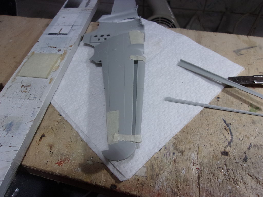

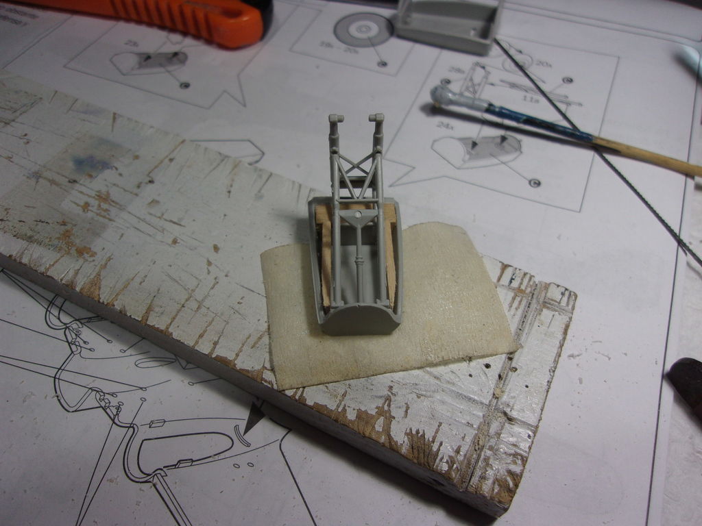

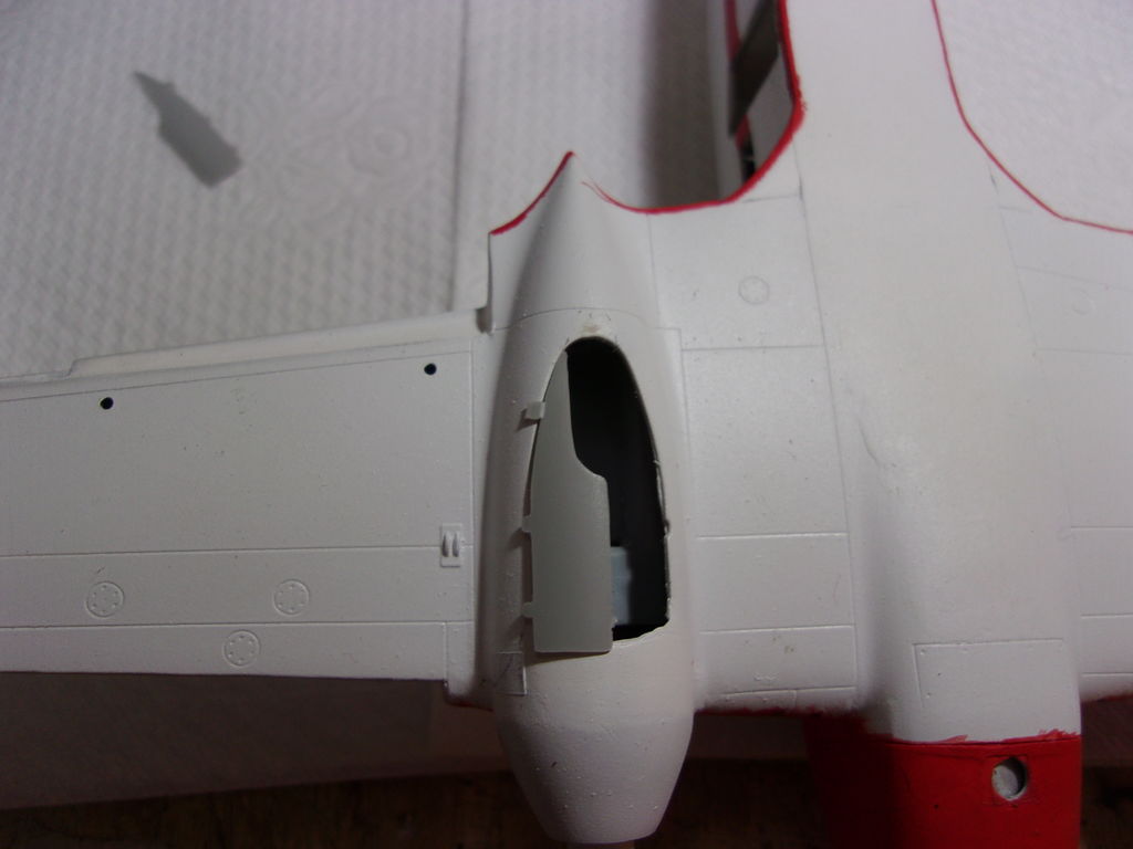

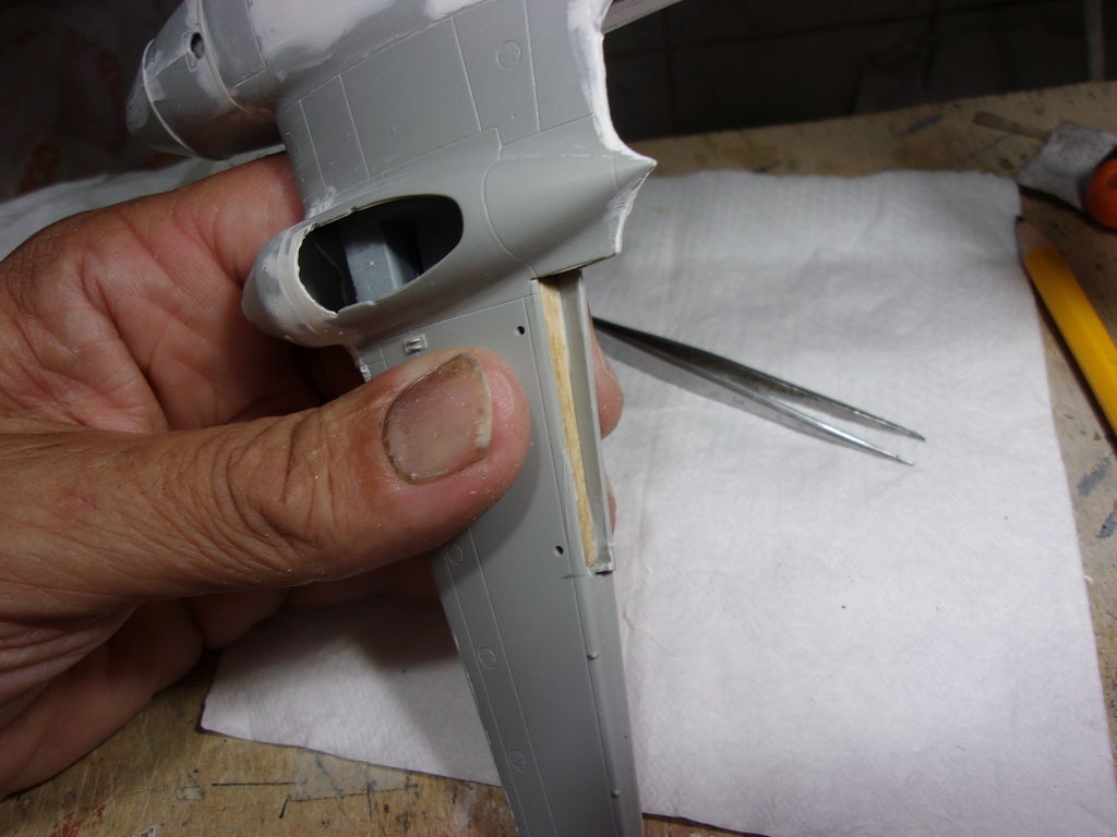

completate le costole del pozzetto adesso andranno stuccate...
102_1188.JPG [ 100.42 KiB | Osservato 15359 volte ]
102_1190.JPG [ 106.56 KiB | Osservato 15359 volte ]
