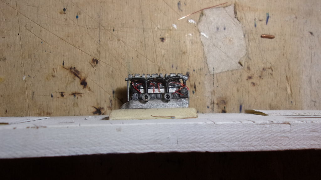

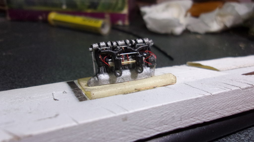

Ciao a tutti, allora terminiamo il lato destro del motore
cominciamo a fare i collettori dei carburatori con due pezzi di tondino di rame saldati tra loro
101_5694.JPG [ 88.99 KiB | Osservato 18557 volte ]
101_5695.JPG [ 72.65 KiB | Osservato 18557 volte ]
101_5697.JPG [ 75.77 KiB | Osservato 18557 volte ]
prima di montarli messi i fili delle candele
101_5698.JPG [ 84.15 KiB | Osservato 18557 volte ]
fissati i collettori e montati i cornetti Venturi di aspirazione

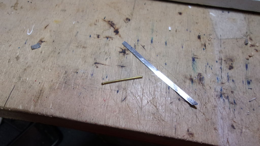

cominciamo il lato sinistro;
i tubi di scarico,per farli ho arrotolato una strisciolina di alluminio intorno ad un tondino di ottone
101_5713.JPG [ 94.13 KiB | Osservato 18557 volte ]
101_5714.JPG [ 65.63 KiB | Osservato 18557 volte ]
101_5715.JPG [ 87.71 KiB | Osservato 18557 volte ]
101_5716.JPG [ 115.8 KiB | Osservato 18557 volte ]

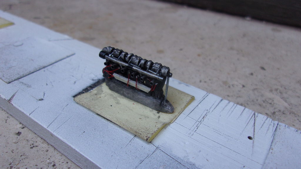

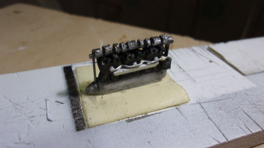

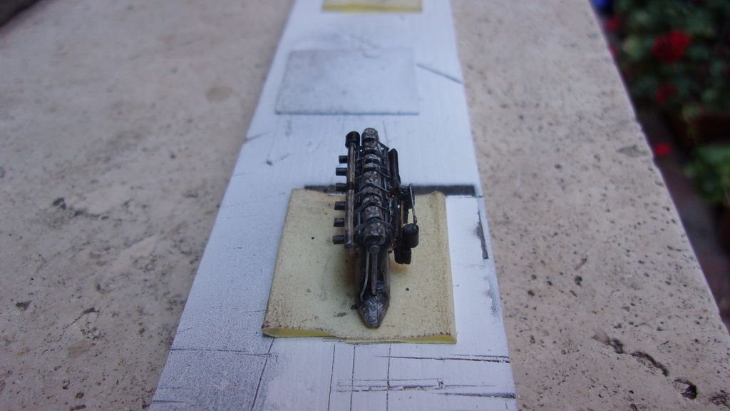

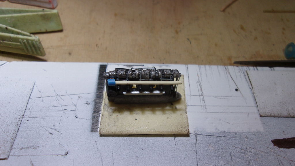

Ciao a tutti , allora terminiamo questo Isotta Fraschini V4B
aggiunto il tubo dell acqua di ritorno alle testate con le sue due piccole diramazioni che vanno alle camice dei cilindri
101_5720.JPG [ 80.88 KiB | Osservato 18535 volte ]
fili delle candele e verniciato
101_5734.JPG [ 72.27 KiB | Osservato 18535 volte ]
panoramica a 360°
101_5735.JPG [ 70.87 KiB | Osservato 18535 volte ]

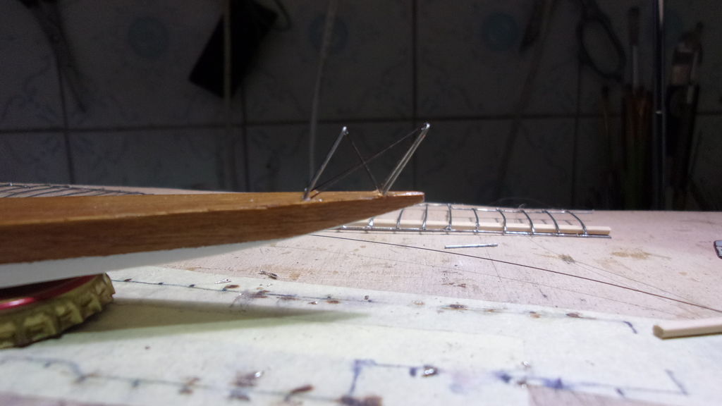

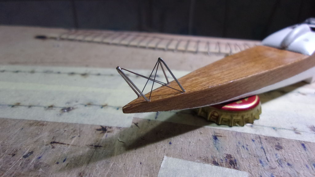

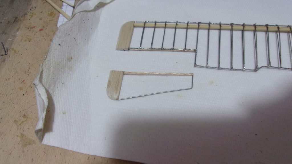

Ciao a tutti, smantellata e rifatte le ali inferiori con una struttura più " leggera " e robusta
in pratica ho riutilizzato i due terminali e la parte intermedia in balsa su cui poggeranno i montanti e rifatte tutte le centine con del filo metallico saldate tra loro
101_5762.JPG [ 108.92 KiB | Osservato 18367 volte ]
101_5772.JPG [ 81.32 KiB | Osservato 18367 volte ]
101_5773.JPG [ 73.74 KiB | Osservato 18367 volte ]
101_5775.JPG [ 79.31 KiB | Osservato 18367 volte ]
infine ricoperte

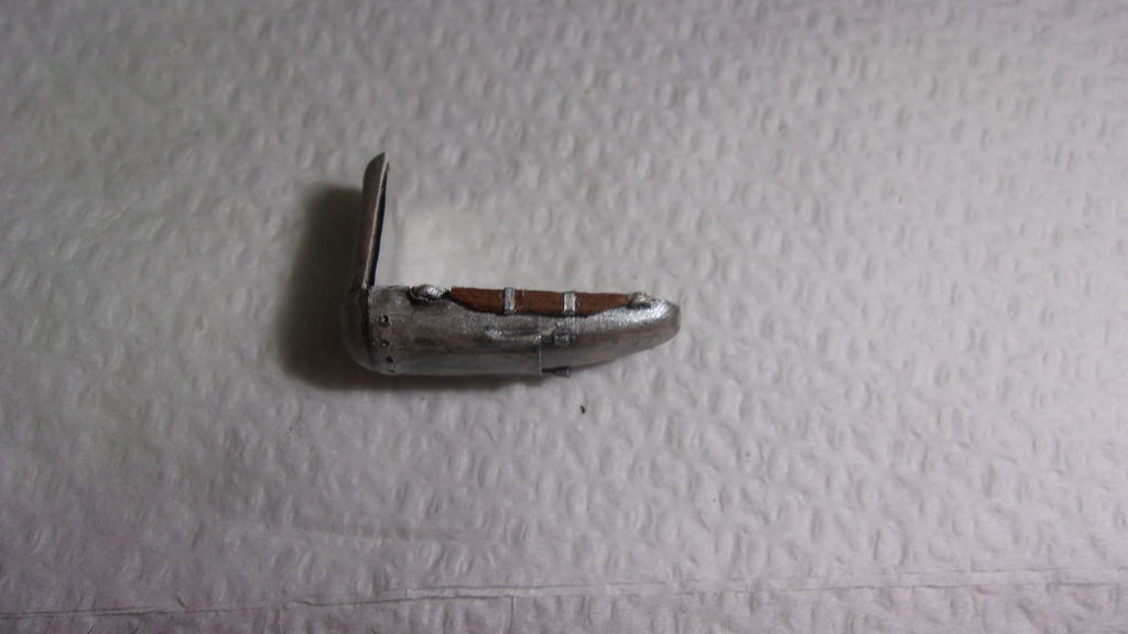

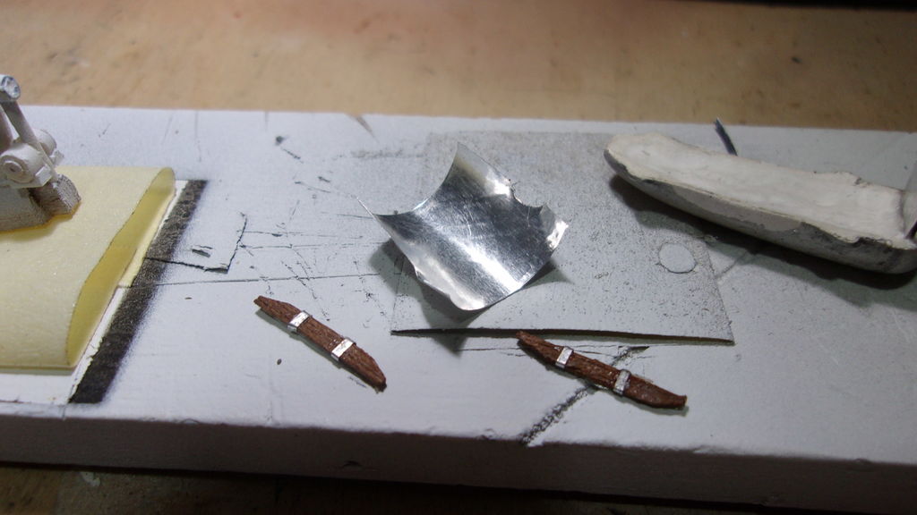

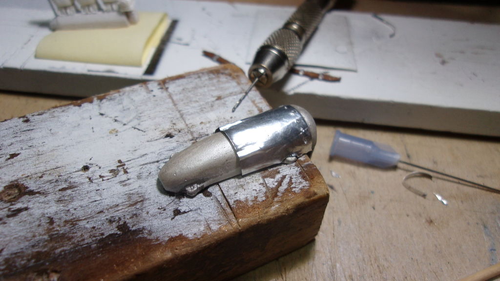

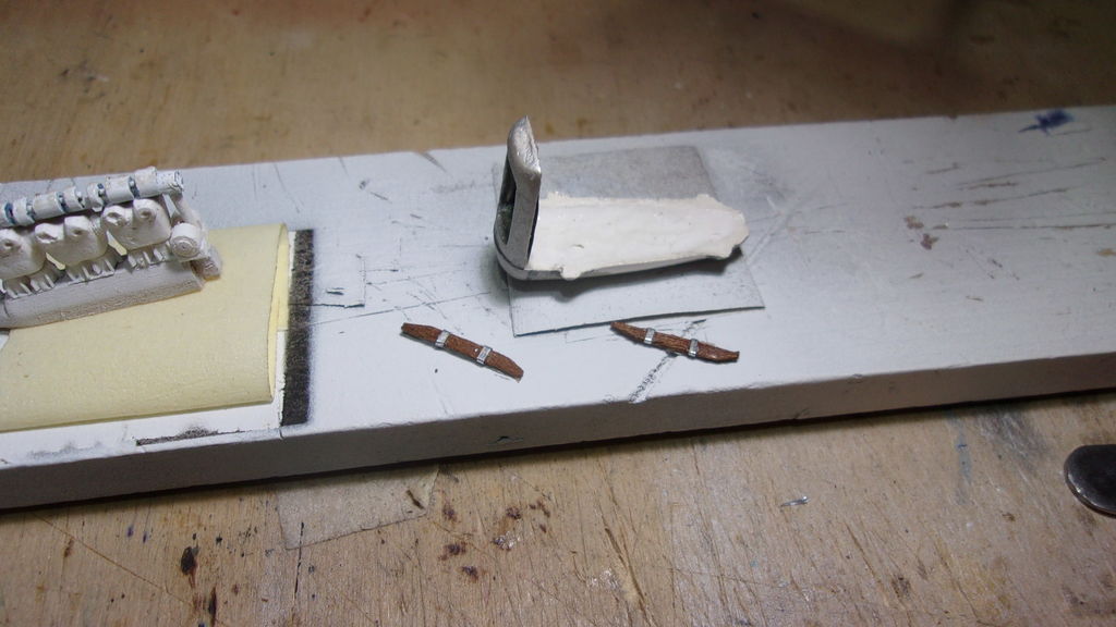

fatta anche la cofanatura del motore:
ritagliati due pezzi di lamierino che formeranno i due semigusci della cofanatura , per creare la bugnatura all altezza degli spinterogeni ho incollato un rettangolino di cartone sulla faccia interna , poi facendo pressione sull altra faccia il cartoncino ha fatto uscire a sbalzo la bugnatura inoltre il cartoncino da robustezza alla bugnatura stessa
101_5751.JPG [ 72.72 KiB | Osservato 18367 volte ]
101_5752.JPG [ 62.5 KiB | Osservato 18367 volte ]
poi pazientemente sagomati i due gusci a mano intorno al motore...
101_5782.JPG [ 58.13 KiB | Osservato 18367 volte ]
101_5783.JPG [ 61.73 KiB | Osservato 18367 volte ]
101_5784.JPG [ 60.96 KiB | Osservato 18367 volte ]
101_5785.JPG [ 72.6 KiB | Osservato 18367 volte ]
101_5787.JPG [ 89.86 KiB | Osservato 18367 volte ]
101_5788.JPG [ 63.19 KiB | Osservato 18367 volte ]
101_5789.JPG [ 65.13 KiB | Osservato 18367 volte ]

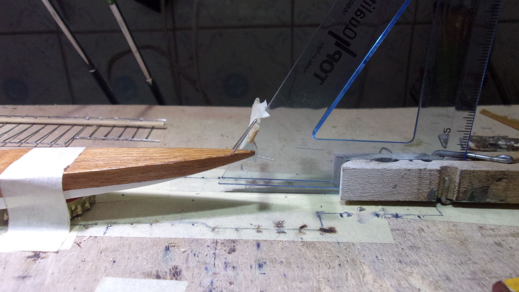

Ciao a tutti aggiornamenti sui lavori fatti;
l ala superiore ha una particolarità che fa differire quella di un M5 di prima serie da uno di seconda , infatti quella di prima serie ha 33 centine mentre quella di seconda ne ha 53 quindi non ho potuto usare l ala del kit come riferimento per le misure delle centine ma ho dovuto ridisegnare ex novo la disposizione delle stesse
101_5792.JPG [ 83.46 KiB | Osservato 18148 volte ]

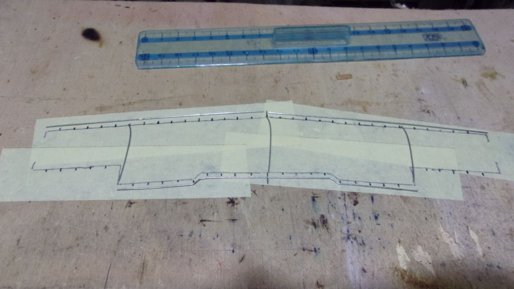

dopo di che disegnata la dima necessaria per la saldatura e saldate le prime tre centine " cardine" ai profili perimetrali
101_5793.JPG [ 77.52 KiB | Osservato 18148 volte ]

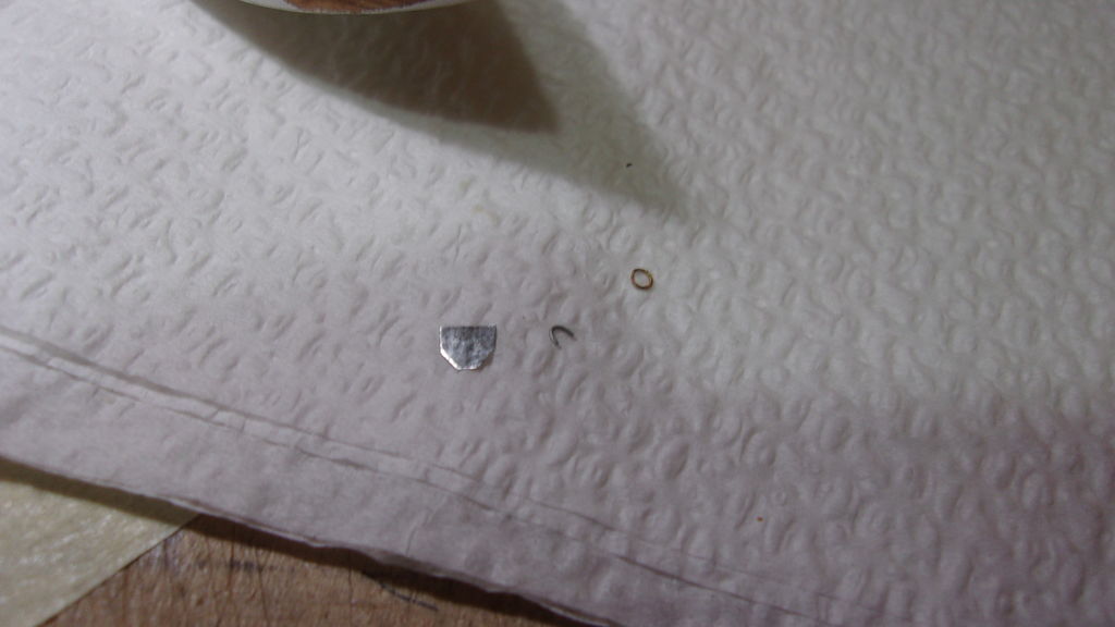

per non annoiarmi con il lavoro di saldatura , ho spezzato dipingendo la matricola sulla prua dell aereo
101_5799.JPG [ 87.52 KiB | Osservato 18148 volte ]
sempre inframmezzando alla saldatura , fatto il golfiere per ormeggio:
costruita la piastra l occhiello e l anello
101_5800.JPG [ 59.8 KiB | Osservato 18148 volte ]
assemblato
101_5816.JPG [ 65.21 KiB | Osservato 18148 volte ]
101_5819.JPG [ 80.32 KiB | Osservato 18148 volte ]

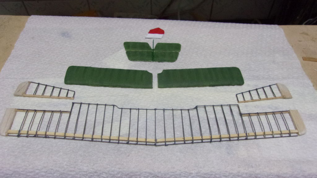

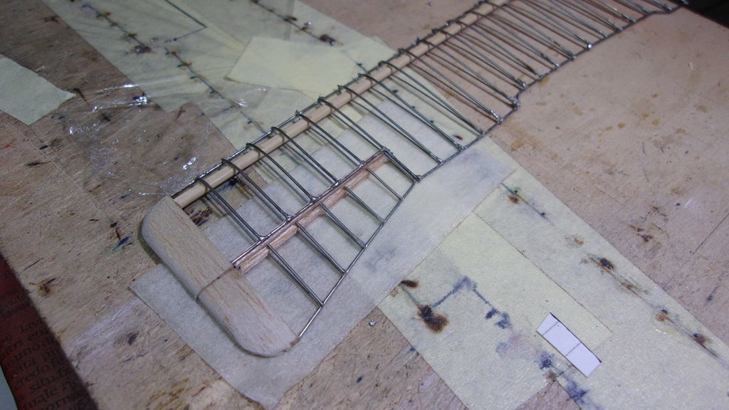

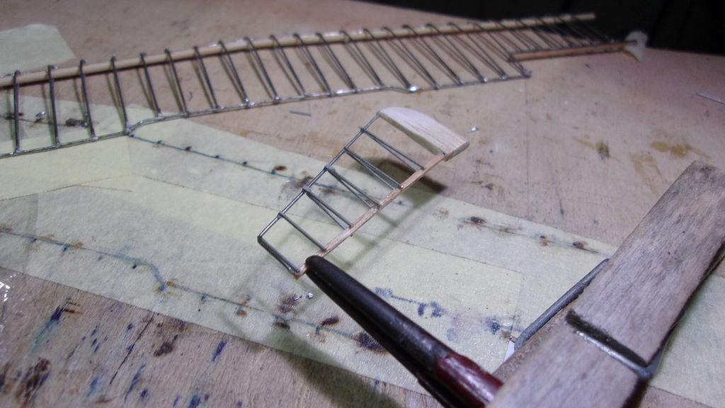

Aggiungo gli alettoni iniziati ieri:
101_5827.JPG [ 65.95 KiB | Osservato 18109 volte ]
101_5829.JPG [ 96.31 KiB | Osservato 18109 volte ]
101_5832.JPG [ 113.49 KiB | Osservato 18109 volte ]
Gianfranco :D
