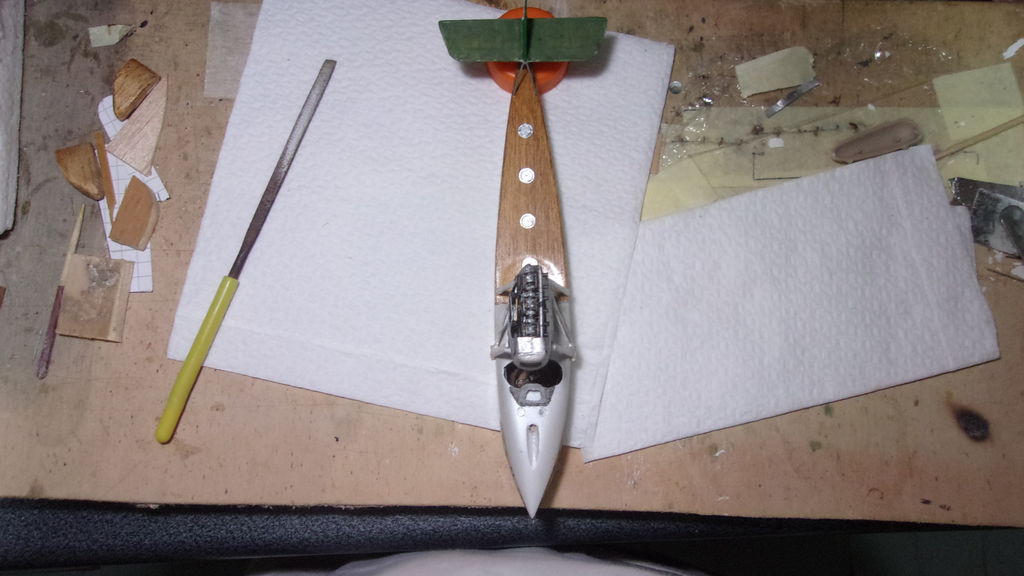

Fatti anche i tappi che si trovano sul dorso dello scafo, 4, tre sul dorso e uno nella vasca dell elica, per farli ho usato la pellicola di alluminio e non la solita lamina presa dalle teglie da forno, perchè mi serviva un materiale molto fino dato che i tappi sono a filo; la pellicola ha due facce una lucida e una satinata , quella utile allo scopo è quella satinata su cui ho disegnato un cerchio con una matita dura che incide anche leggermente l alluminio
101_5871.JPG [ 80.3 KiB | Osservato 16755 volte ]
poi ritagliato lasciando un sottile bordo oltre il segno in modo da simulare il bordo della sede dove si incassa il tappo
101_5875.JPG [ 66.97 KiB | Osservato 16755 volte ]
montati
101_5877.JPG [ 76.41 KiB | Osservato 16755 volte ]

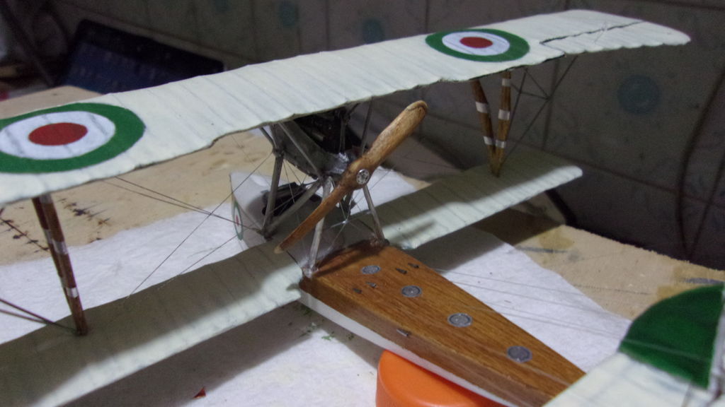

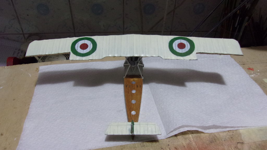

finite di verniciare le ali
101_5910.JPG [ 115.39 KiB | Osservato 16593 volte ]
101_5912.JPG [ 110.12 KiB | Osservato 16593 volte ]
fissate le ali
101_5914.JPG [ 93.46 KiB | Osservato 16593 volte ]
101_5915.JPG [ 100.85 KiB | Osservato 16593 volte ]
101_5916.JPG [ 109.71 KiB | Osservato 16593 volte ]

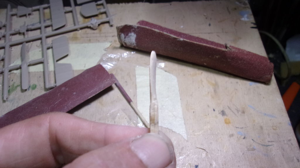

cominciamo con l elica:
da due listelli navali accoppiato disegnata
101_5924.JPG [ 101.76 KiB | Osservato 16582 volte ]
e poi scolpita cercando di darle la caratteristica firma convessa tipica di quest elica
101_5925.JPG [ 68.7 KiB | Osservato 16582 volte ]
101_5927.JPG [ 78.64 KiB | Osservato 16582 volte ]
101_5928.JPG [ 71.33 KiB | Osservato 16582 volte ]

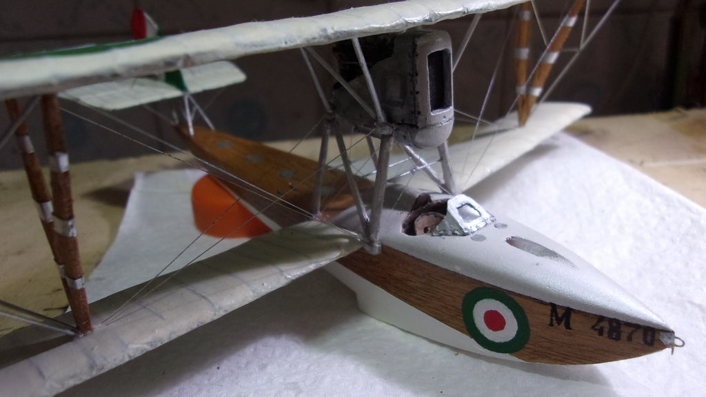

Eccoci con la Fiat:
la canna ha una forma telescopica dopo la culatta , nella parte più spessa ci sono 4 fessure , per fare le due più avanzate ( la mitragliatrice si vedrà solo nella parte finale , il resto sarà nascosto dal cofano e quindi non lo farò)ho praticato un taglio longitudinale ad un ago da siringa
101_6046.JPG [ 46.44 KiB | Osservato 16542 volte ]
101_6047.JPG [ 95.14 KiB | Osservato 16542 volte ]
inserito poi all interno del moncone un altro ago più fino per fare la canna vera e propria
101_6049.JPG [ 50.94 KiB | Osservato 16542 volte ]
verniciata e montata
101_6051.JPG [ 61.15 KiB | Osservato 16542 volte ]
101_6053.JPG [ 69.57 KiB | Osservato 16542 volte ]

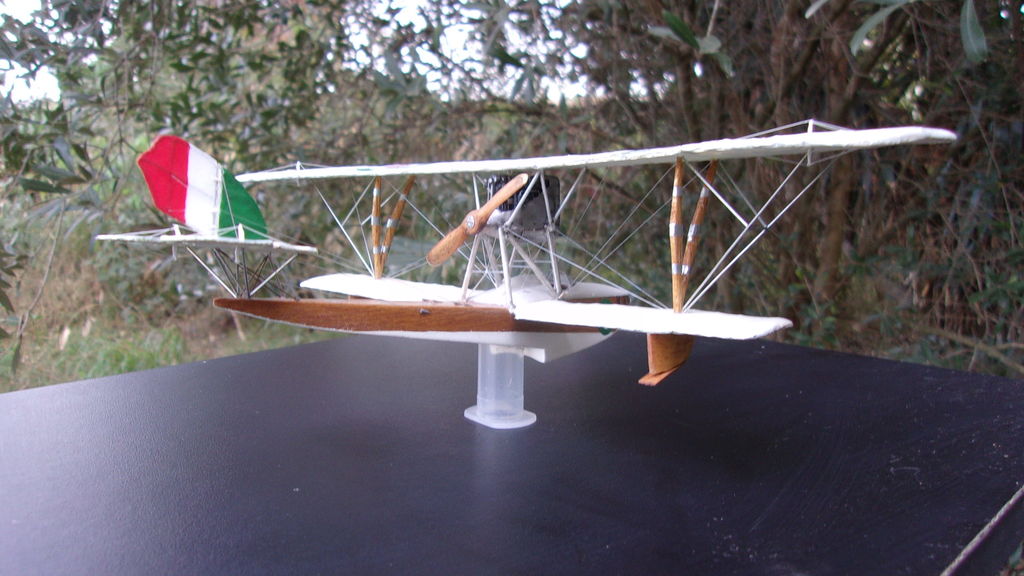

Ciao eccoci alla fine, walkaround sul modello finito
101_6063.JPG [ 70.65 KiB | Osservato 16534 volte ]
101_6068.JPG [ 88.17 KiB | Osservato 16534 volte ]
101_6070.JPG [ 105.59 KiB | Osservato 16534 volte ]
101_6071.JPG [ 97.56 KiB | Osservato 16534 volte ]
101_6072.JPG [ 110.6 KiB | Osservato 16534 volte ]
101_6073.JPG [ 123.53 KiB | Osservato 16534 volte ]
101_6075.JPG [ 90.05 KiB | Osservato 16534 volte ]
101_6076.JPG [ 110.77 KiB | Osservato 16534 volte ]
101_6079.JPG [ 114.14 KiB | Osservato 16534 volte ]
101_6085.JPG [ 125.13 KiB | Osservato 16534 volte ]
101_6090.JPG [ 102 KiB | Osservato 16534 volte ]
101_6091.JPG [ 117.46 KiB | Osservato 16534 volte ]
101_6092.JPG [ 124.6 KiB | Osservato 16534 volte ]
101_6093.JPG [ 126.88 KiB | Osservato 16534 volte ]
