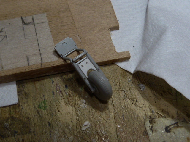

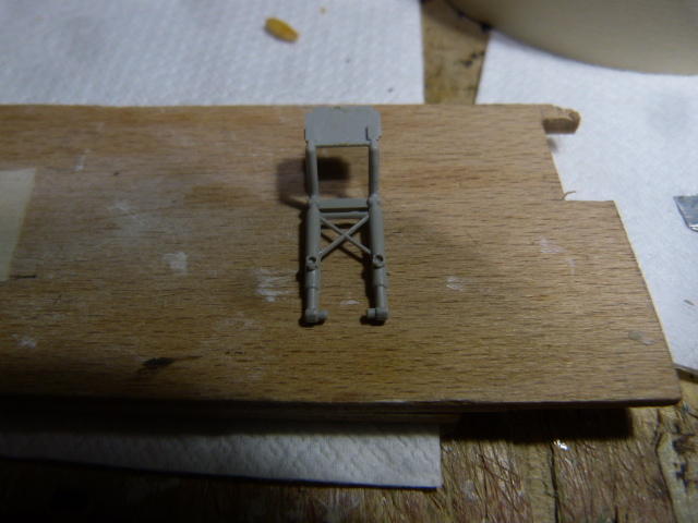

Ciao a tutti, fatta anche la piastra della seconda forcella , mi dedico alle modifiche delle ruote che monterò prima di andare avanti con l allestimento del carrello perchè per infilare la ruota nella forcella occorre allargare leggermente quest ultima e così facendo si potrebbe scollare l struttura tubolare costruita
Le ruote della versione Piaggio erano diverse da quelle della versione militare , ma anche dalla versione dell I MAGO con motorizzazione Alfa Romeo
Le ruote del kit riproducono le ruote con cerchi F.A.S.T; i 79 montavano anche cerchi Savoia Marchetti F.A.S.T prodotti dalla stessa SIAI sensibilmente diversi, alcuni altri cerchi Rudge, tali cerchi non erano in solo pezzo ma avevano sulla faccia esterna ( quella rivolta verso la punta dell ala per capirci) il bordo smontabile che era fissato al cerchio tramite bulloni , questo per agevolare lo smontaggio dei pneumatici , mentre nella faccia interna si trovava il piatto smontabile che dava l accesso al tamburo e a tutta l apparecchiatura dei freni ad aria compressa
I pneumatici erano del tipo "Ballon" ( a sezione larga) a bassa pressione ( 2,8/3 atm) e mentre per i 79 militari la marca era Pirelli o S.P.I.G.A in questa versione civile dell aereo potrebbero essere anche stranieri ( Dunlop) non ne sono sicuro , mentre erano certamente dotati di battistrada

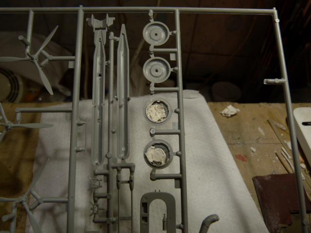

Passiamo alle modifiche da fare : inizio dalla parte esterna delle ruote, per prima cosa riempita la parte interna del semi pezzo della ruota avendo cura che lo stucco riempia bene il mozzo per intero
P1250128.JPG [ 169 KiB | Osservato 12053 volte ]
P1250127.JPG [ 170 KiB | Osservato 12053 volte ]
