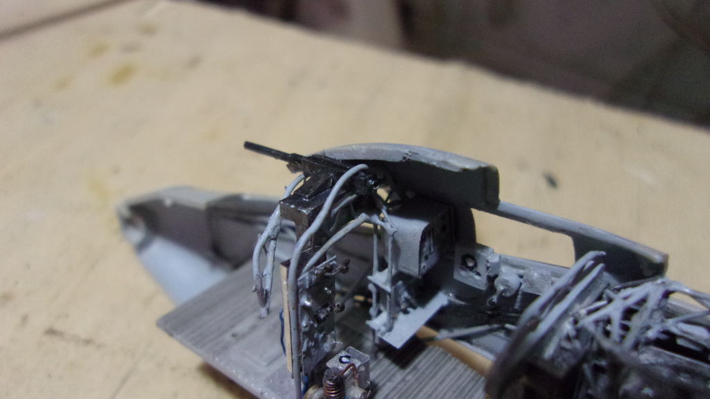

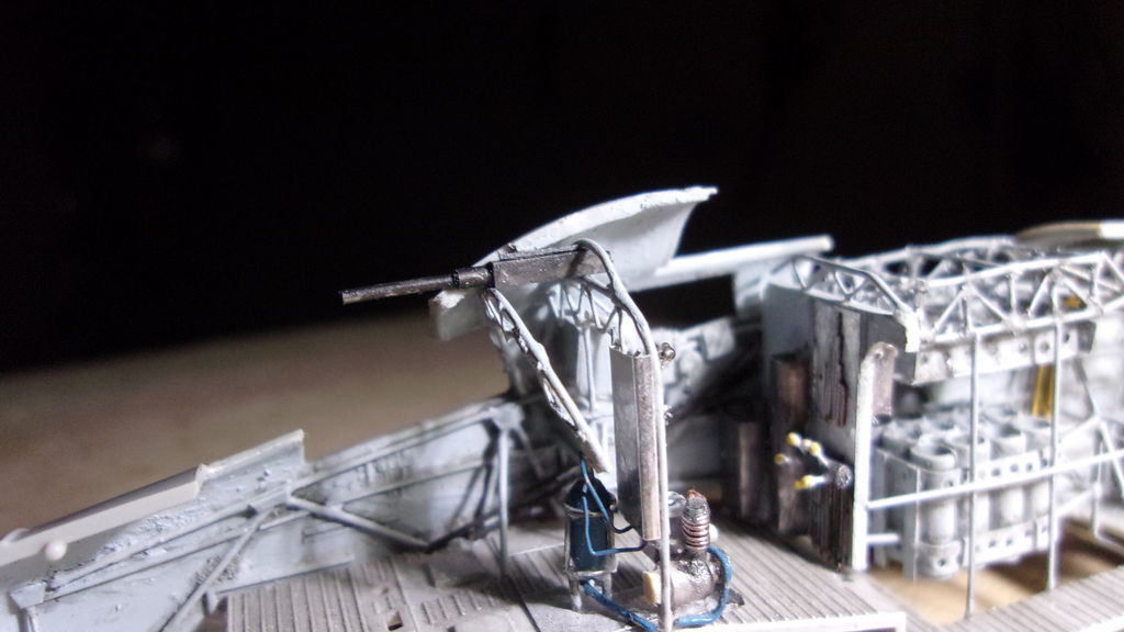

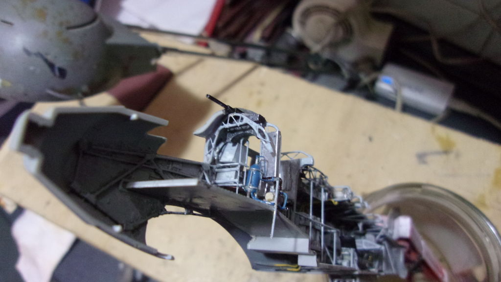

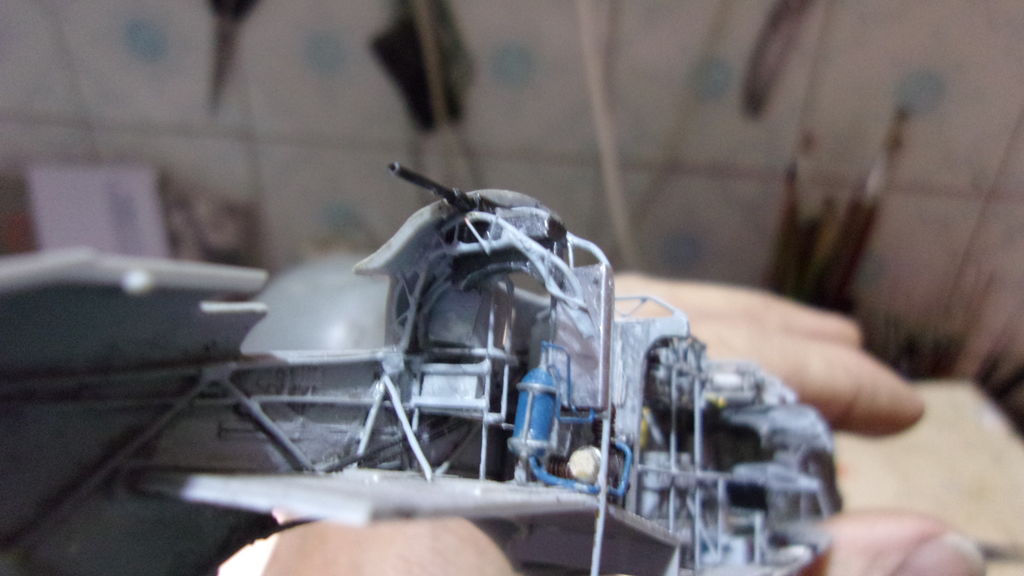

Ciao a tutti , finita la mitragliatrice in caccia:
il tutto partendo da aghi di siringhe di varia misura , plasticard , filo di ottone e rame:
101_4212.JPG [ 94.84 KiB | Osservato 26648 volte ]

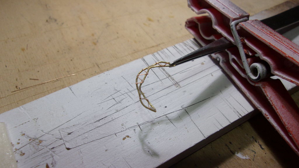

Usando la semifusoliera ancora spoglia come dima fatta la struttura portante
101_4213.JPG [ 72.08 KiB | Osservato 26648 volte ]
fatto poi il secondo montante e aggiunta la tralicciatura di rinforzo
101_4216.JPG [ 87.27 KiB | Osservato 26648 volte ]
verniciata e montata
101_4225.JPG [ 72.31 KiB | Osservato 26648 volte ]

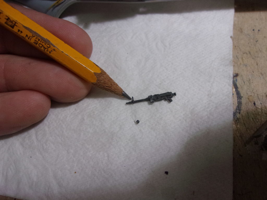

passiamo alla mitragliatrice:
con del plasticard e aghi creata la mitragliatrice
101_4226.JPG [ 83.86 KiB | Osservato 26648 volte ]
101_4228.JPG [ 51.56 KiB | Osservato 26648 volte ]

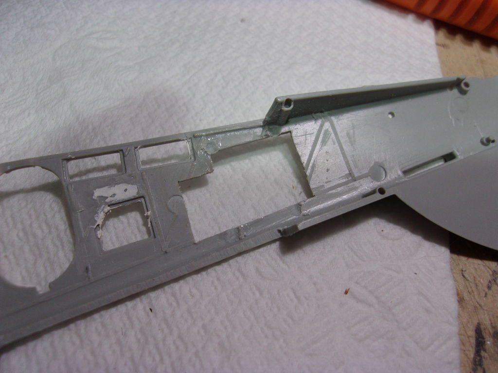

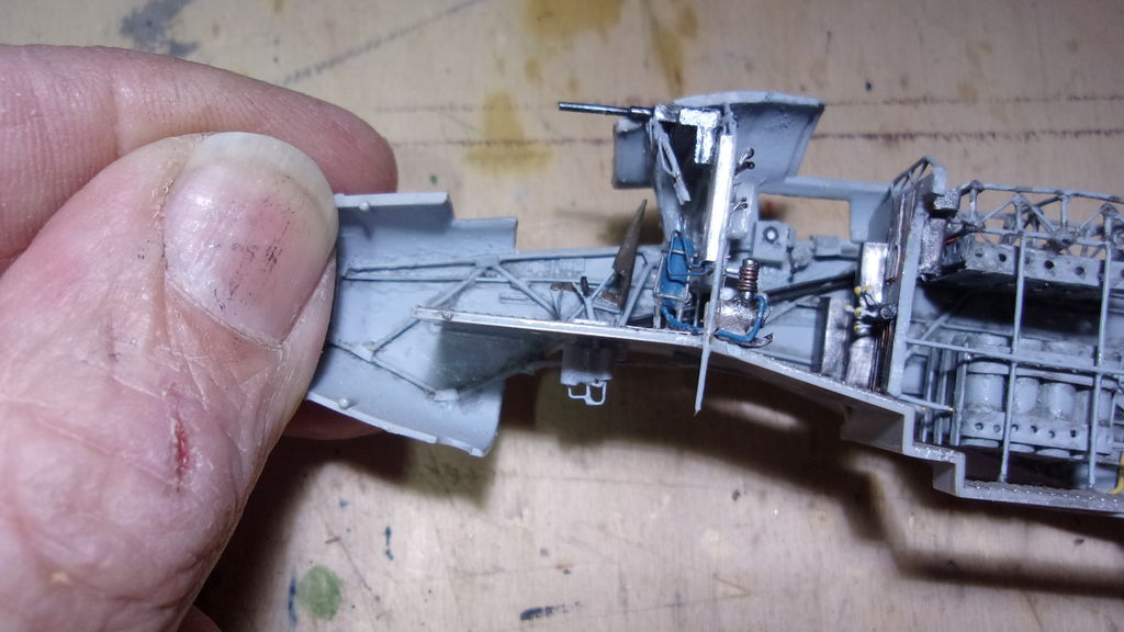

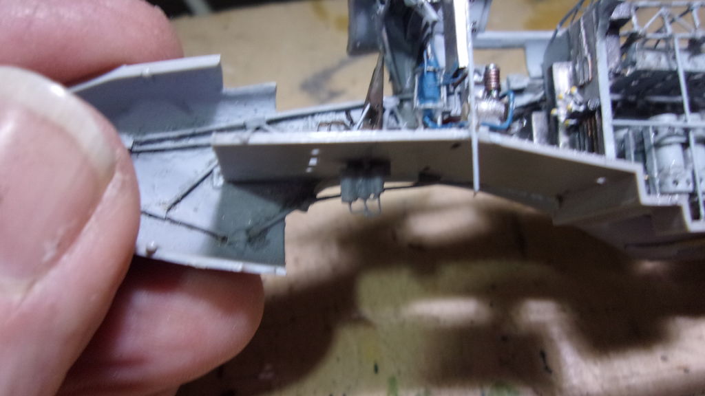

fatto poi un foro nello spazio compreso tra i due sedili
101_4281.JPG [ 47.97 KiB | Osservato 26594 volte ]
serve per far passare la leva di bloccaggio delle alette Handley Page:
le alette Handley Page potevano avgere due posizioni: libere o bloccate, nella posizione libera con una velocità compresa tra 0 e 145 km/h erano completamente estratte poi mano a mano che la velocità aumentava rientravano fino ad essere completamente aderenti al bordo di attacco dell ala ad una velocità di 210 km/h
bloccate erano sempre aderenti a qualsiasi velocità; la SIAI consigliava di tenerle in posizione libera in condizioni di scarsa visibilità o condizioni meteo avverse , perchè in caso di bruschi cali di velocità sarebbero uscite andando a creare un incremento di portanza mentre dovevano essere bloccate in salite ad alta incidenza o in evoluzioni fuori norma per evitare che un accidentale uscita il forte carico dinamico le potesse danneggiare.
Il sistema di ipersostentazione nei SM 79 di prima serie era totalmente meccanico mentre nei successivi era idraulico ed era costituito essenzialmente da due stadi:
il primo stadio era formato da un martinetto a doppio effetto che aveva un primo cilindro ad una pressione superiore collegato ad un accumulatore ( appartenente al secondo stadio che era fisicamente collegato ai leveraggi delle alette e di fatto era quello che le bloccava) , ed un secondo cilindro a pressione inferiore collegato ad un serbatoio posto sotto il pavimento della cabina piloti; aumentando la pressione nel secondo cilindro azionando la leva tra i due sedili fino superare il valore di pressione dell accumulatore il secondo cilindro predominava sull accumulatore bloccando le alette.
Tra secondo cilindro e accumulatore c era una valvola tarata a 60kg/cm2 per evitare un eccessivo sovraccarico di pressione .
Azionando la levetta posta sulla leva più grande tra i due sedili si cortocircuitavano i condotti di aspirazione e carico dei due cilindri ristabilendo i valori iniziali di presione riportando l accumulatore in predominanza sbloccando le alette....un esempio terra terra avete presente il cric portatile , quello con le rotelle dei meccanici? funziona allo stesso modo con la leva si pompa e il braccio si alza ( nel caso delle alette le va bloccando) e poi girando una rotellina o levetta il braccio si riabbassa ( alette che si sbloccano)
Quindi: co due pezzetti di guaina elettrica fatti i due cilindri del martinetto del primo stadio e con del capillare fatti i condotti
101_4283.JPG [ 77.3 KiB | Osservato 26594 volte ]
aggiunto il serbatoio di carico il supporto per il fissaggio sotto il pavimento e verniciato il tutto
101_4286.JPG [ 41.71 KiB | Osservato 26594 volte ]
aggiunta anche la leva tra i sedili e assemblato il tutto
101_4289.JPG [ 71.92 KiB | Osservato 26594 volte ]
101_4290.JPG [ 92.23 KiB | Osservato 26594 volte ]
101_4292.JPG [ 73.29 KiB | Osservato 26594 volte ]

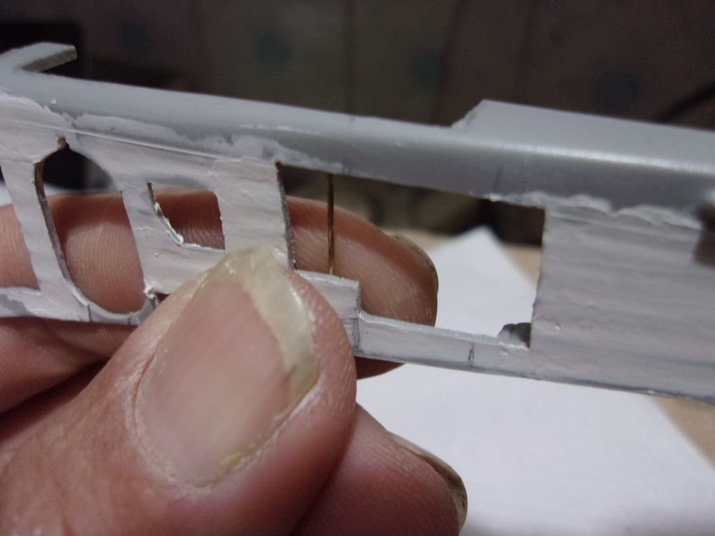

Ciao a tutti , ieri iniziato a riprodurre gli organi di governo
Con una lametta di seghetto di traforo ovalizzati i fori delle piantane dei volantini e fatti i fori per i pedali
101_4296.JPG [ 77.12 KiB | Osservato 26537 volte ]
101_4298.JPG [ 86.88 KiB | Osservato 26537 volte ]
incollato il volantino alla piantana e fatta la catena per trasmettere il movimento agli alettoni ; per ottenere il pignone dove ingrana la catena in pratica ho incollato la piantana al contrario , cioè lo spinotto che sarebbe dovuto entrare nel foro predisposto del volantino l ho fatto capitare nella parte posteriore della piantana
101_4299.JPG [ 51.47 KiB | Osservato 26537 volte ]
101_4300.JPG [ 45.32 KiB | Osservato 26537 volte ]
incollato al suo posto
101_4301.JPG [ 73.19 KiB | Osservato 26537 volte ]
101_4302.JPG [ 73.81 KiB | Osservato 26537 volte ]
L ovalizzazione precedente dei fori serve per creare il passaggio delle catene

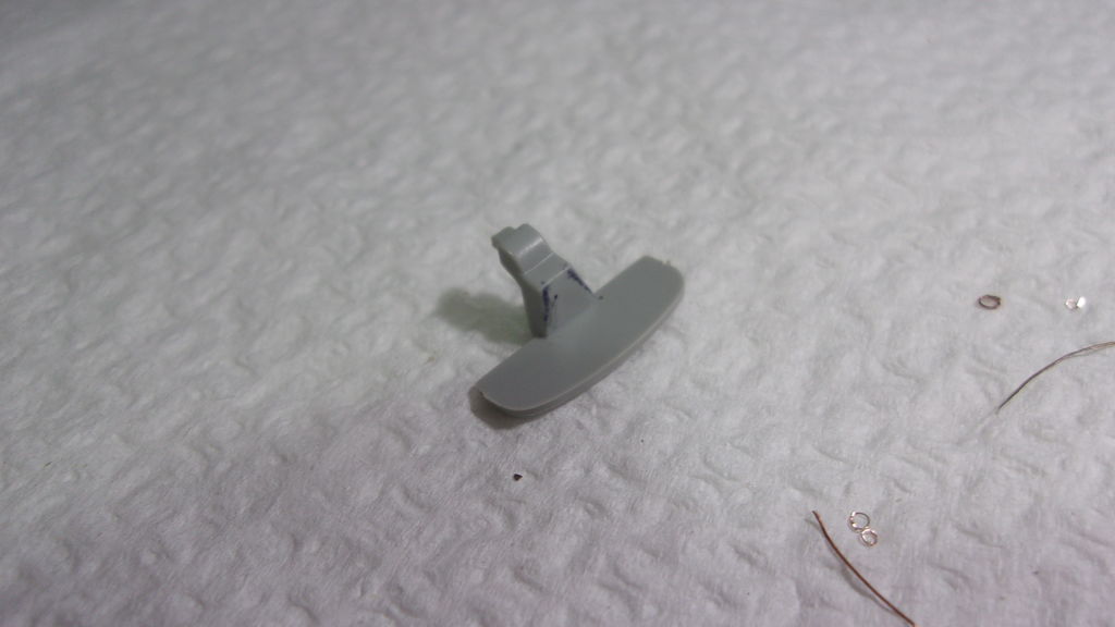

Ciao a tutti, si torna ai vecchi amori :mrgreen: .. ricomincio a fare qualcosa sul gobbo ( e così faccio contento anche Armando :P )
Ero arrivato a dover fare il differenziale del cinematismo degli alettoni ma dato che va fissato sul primo longherone dell ala lo farò a tempo debito , invece comincio il pannello degli strumenti; quello del kit va assottigliato nei punti segnati con il pennarello
101_6250.JPG [ 53.59 KiB | Osservato 24648 volte ]
101_6251.JPG [ 96.2 KiB | Osservato 24648 volte ]

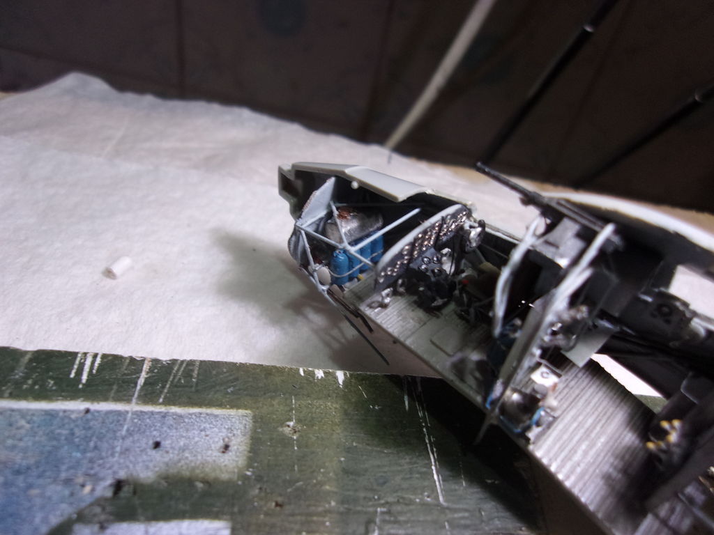

Ciao a tutti, quasi terminata la parte anteriore del pannello; aggiunti i contatti di massa gli strumenti gemellati sul pannello di sinistra e le leve gas e + 100
101_6345.JPG [ 70.92 KiB | Osservato 24567 volte ]
101_6349.JPG [ 62 KiB | Osservato 24567 volte ]

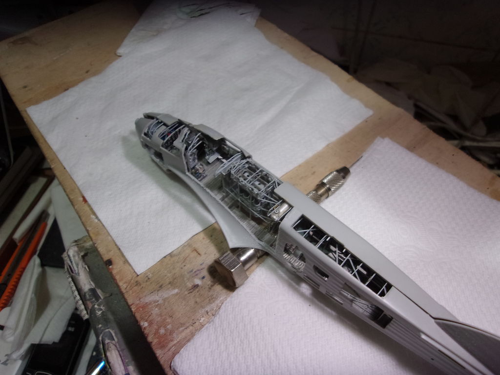

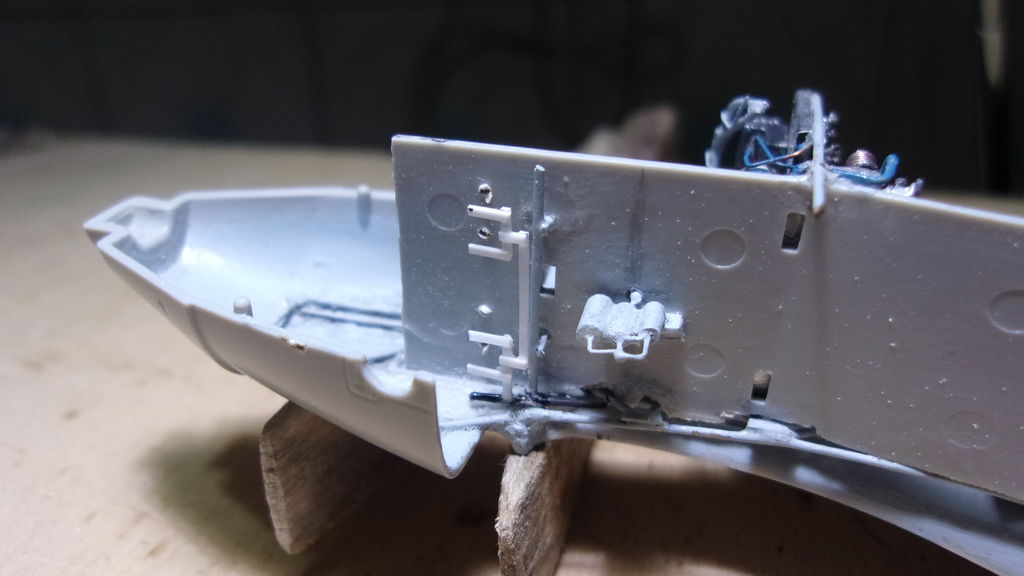

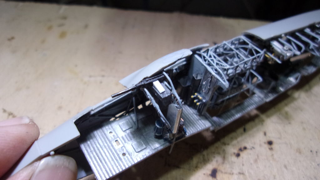

Ciao a tutti, sono partito da in fondo all aereo e sono risalito sino al muso , ora inizio il vano oltre la cabina di pilotaggio in cui si trova il serbatoio dell olio , l impianto antincendio e le bombole di ossigeno
Con del cartoncino fatta la parete frangifiamma
101_6382.JPG [ 69.75 KiB | Osservato 24522 volte ]
da una foto del gobbo durante la ristrutturazione in cui è inquadrata la parete frangifiamma sono risalito ai punti in cui è forata per il passaggio dei tubi ( benzina , olio , e CO2 )
dal vano alla zona motore
101_6383.JPG [ 89.22 KiB | Osservato 24522 volte ]
applicato subito il tubo della benzina per comodità e iniziata la struttura tubolare
101_6384.JPG [ 92.36 KiB | Osservato 24522 volte ]
Ora prima di andare avanti devo studiarmi bene la cronologia di costruzione della struttura e tubi ( più il serbatoio dell olio e bombole CO2 e ossigeno)....

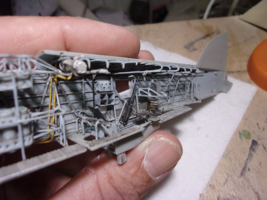

Ciao a tutti , prima di andare avanti con l allestimento del muso devo fare due correzioni;in una svista ho invertito il verso della dei due saettoni della struttura tubolare a cui è fissata la parete frangifiamma ( la posizione corretta è con il vertice della V verso il basso) l altra riguarda la direzione del tubo della benzina; il collettore principale a cui fanno capo i tre tubi di mandata dei motori si trova sotto quella protuberanza che si nota nella parte centrale del ventre dell aereo
101_6387.JPG [ 72.24 KiB | Osservato 24440 volte ]
da una foto datami da un appassionato in cui il portello è aperto mettendo in vista tutto il circuito di alimentazione situato nel vano ho visto che il tubo deve essere più centrale, perciò spostato, e fatto anche un abbozzo di cablaggio elettrico dietro il pannello strumenti
101_6390.JPG [ 87.24 KiB | Osservato 24440 volte ]

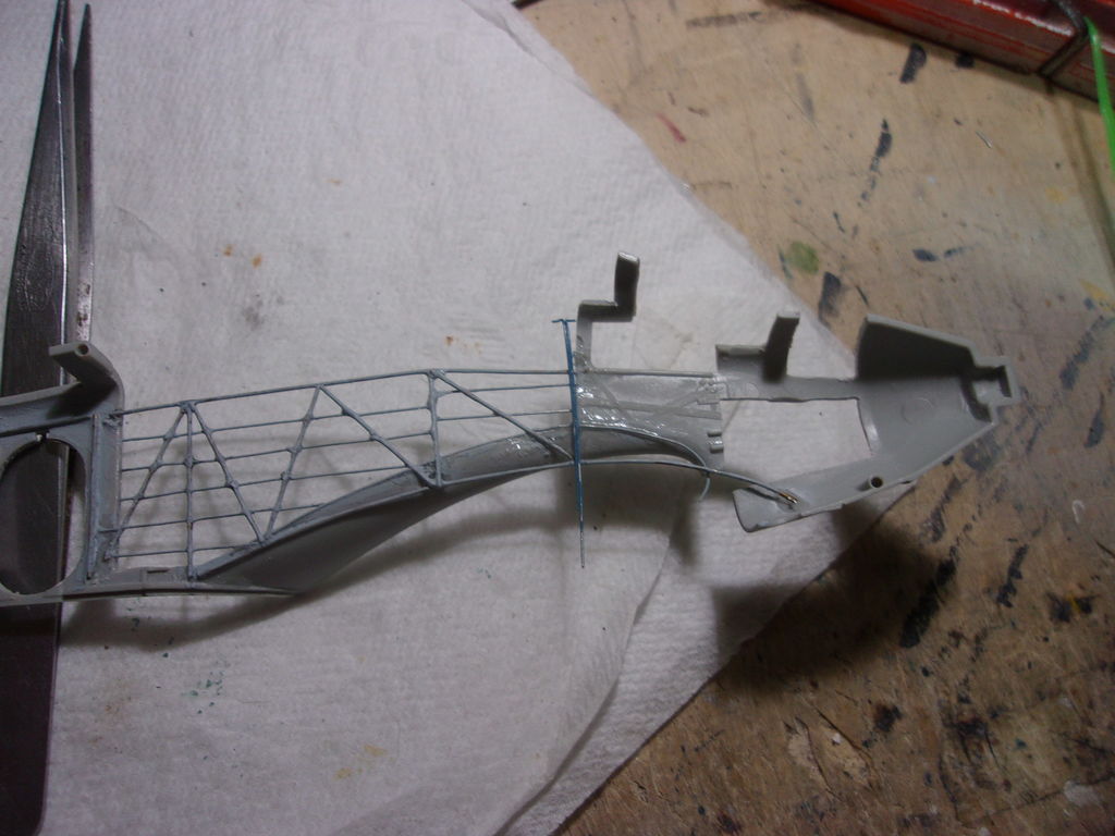

portata un po avanti la costruzione della struttura tubolare della cellula
101_6391.JPG [ 92.52 KiB | Osservato 24440 volte ]
101_6392.JPG [ 49.47 KiB | Osservato 24440 volte ]
101_6394.JPG [ 74.57 KiB | Osservato 24440 volte ]

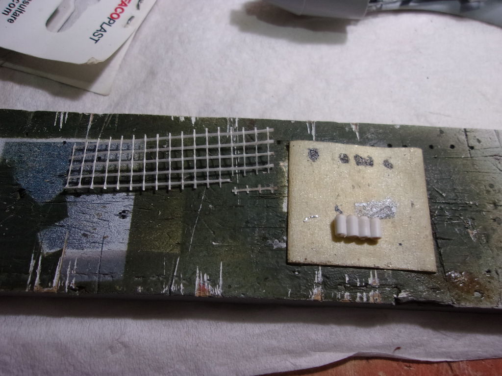

Ciao a tutti, ancora qualcosina ;

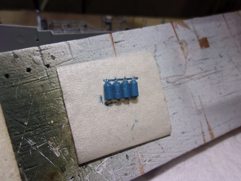

con dei pezzi di tondino di plasticard sagomati fatte le quattro bombole di ossigeno da 12 litri ciascuna
101_6409.JPG [ 127.22 KiB | Osservato 24298 volte ]
dalla retina adesiva per le fughe del cartongesso ritagliato un settore a quattro segmenti per simulare la rubinetteria con gli attacchi a Brida ( lo stesso delle bombole da sub)
101_6410.JPG [ 125.9 KiB | Osservato 24298 volte ]
verniciate, sulla seconda bombola da sinistra ho aggiunto una piccola targa su cui veniva stampigliata l ultima revisione delle bombole
101_6412.JPG [ 113.44 KiB | Osservato 24298 volte ]

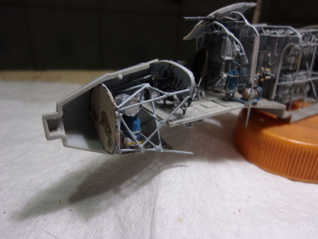

incollata al telaio la traversa su cui sono fissate , montate e aggiunta la cinghia metallica che le fissa alla traversa
101_6414.JPG [ 99.25 KiB | Osservato 24298 volte ]

Ciao a tutti , andando avanti con i lavori mi sono accorto che la v rovesciata superiore della struttura tubolare l ho montata al contrario :roll: perciò si smantella tutto e si rimonta...
101_6417.JPG [ 125.77 KiB | Osservato 24191 volte ]
dopodichè terminata la struttura completa delle traverse per il fissaggio della bombola do CO2
101_6418.JPG [ 76.65 KiB | Osservato 24191 volte ]
101_6419.JPG [ 84.1 KiB | Osservato 24191 volte ]
101_6420.JPG [ 92.04 KiB | Osservato 24191 volte ]
101_6421.JPG [ 94.25 KiB | Osservato 24191 volte ]
Gianfranco :D

Ciao a tutti. terminato di allestire il vano anteriore ;
con un filtrino di accendino fatta la bombola di CO2 e la rubinetteria con lo stesso sistema di quelle di ossigeno
101_6422 (1).JPG [ 108.57 KiB | Osservato 24110 volte ]
montata e fatte le centine dell ossatura dorsale della prua
101_6425 (1).JPG [ 108.32 KiB | Osservato 24110 volte ]
101_6432.JPG [ 139.49 KiB | Osservato 24110 volte ]
Ciao alla prossima
Gianfranco :D

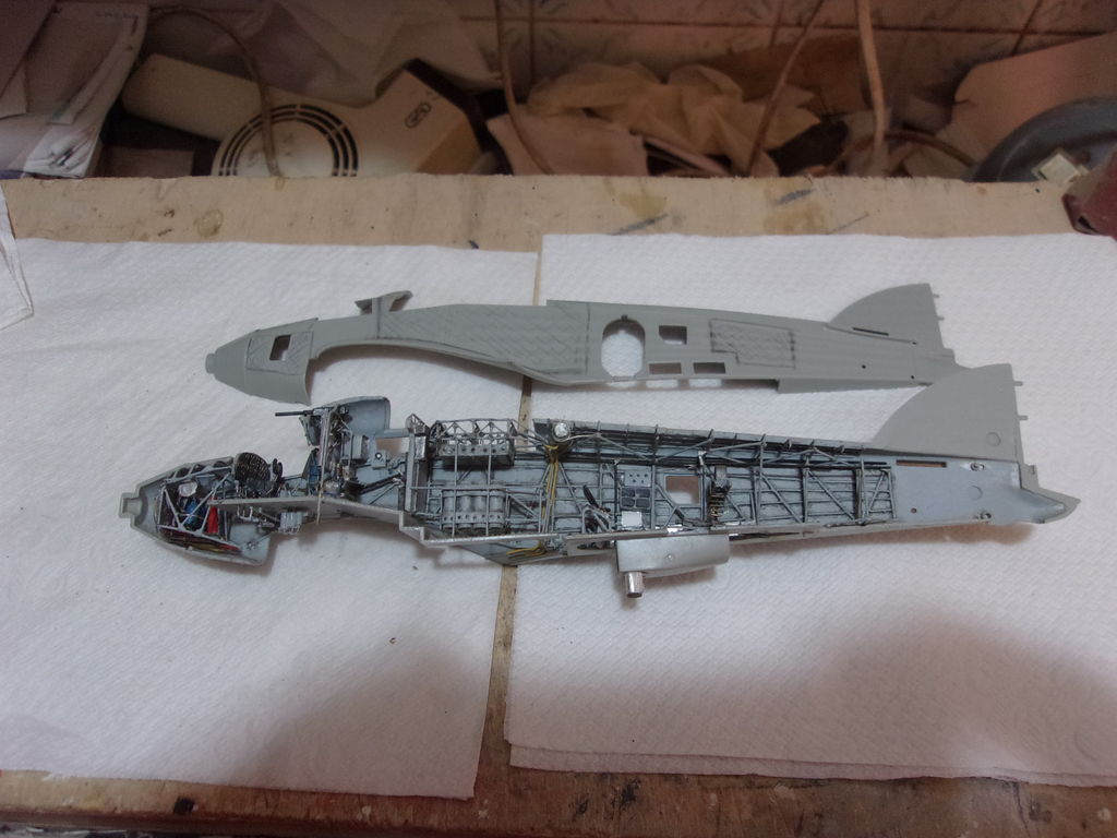

Ciao a tutti ripresi i lavori sul gobbo;
segnate le parti da aprire per poter lasciare vedere gli interni
101_9000.JPG [ 103.54 KiB | Osservato 20900 volte ]
101_9002.JPG [ 79.74 KiB | Osservato 20900 volte ]
a questo punto dopo aver ponderato la sequenza con cui tagliare le sezioni calcolando come avrebbe risposto la struttura evitando di farla indebolire troppo , ho iniziato dall apertura più arretrata
101_9003.JPG [ 114.53 KiB | Osservato 20900 volte ]
poi la dorsale
101_9004.JPG [ 104.75 KiB | Osservato 20900 volte ]
centrale
101_9006.JPG [ 102 KiB | Osservato 20900 volte ]
e sul muso
101_9007.JPG [ 97.02 KiB | Osservato 20900 volte ]
ecco come si presenta
101_9009.JPG [ 96.66 KiB | Osservato 20900 volte ]
101_9010.JPG [ 106.52 KiB | Osservato 20900 volte ]

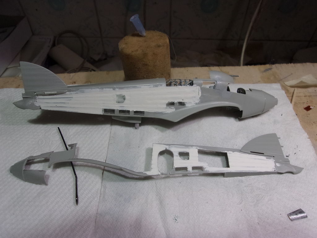

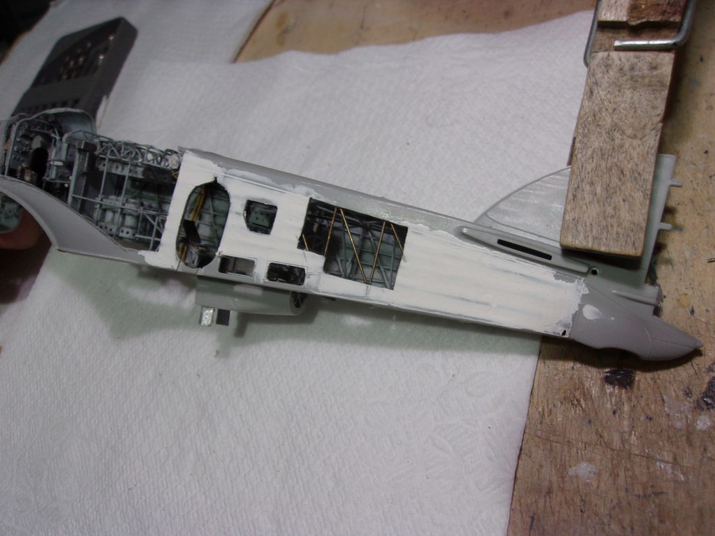

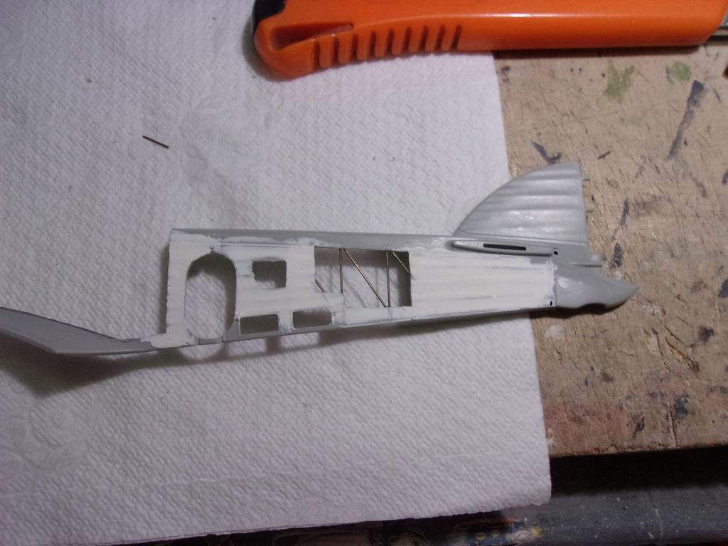

passata di stucco negli avvallamenti che simulano la tela ( troppo accentuati per una aereo a terra , in volo potrebbero pure andare..)
101_9028.JPG [ 85.39 KiB | Osservato 20900 volte ]

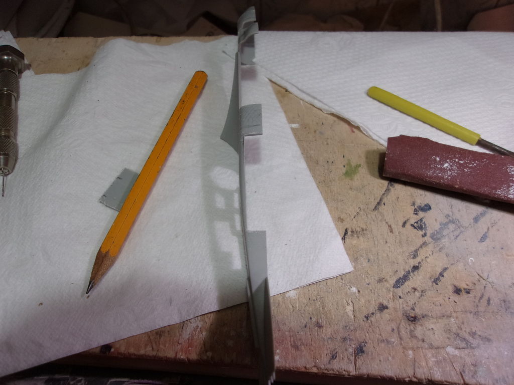

iniziata la centinatura ; per evitare che le centine siano troppo interne rispetto alla superficie esterna fatti degli incassi all interno per "affogarle " un po
101_9053.JPG [ 72.76 KiB | Osservato 20900 volte ]
101_9054.JPG [ 89.04 KiB | Osservato 20900 volte ]
101_9056.JPG [ 92.76 KiB | Osservato 20900 volte ]
101_9057.JPG [ 102.12 KiB | Osservato 20900 volte ]
101_9058.JPG [ 103.06 KiB | Osservato 20900 volte ]
101_9059.JPG [ 104.38 KiB | Osservato 20900 volte ]
Gianfranco :D

visto che si vedrà fatta anche la parte interna
101_9121.JPG [ 97.72 KiB | Osservato 20885 volte ]
101_9123.JPG [ 89.11 KiB | Osservato 20885 volte ]
101_9124.JPG [ 82.91 KiB | Osservato 20885 volte ]
101_9125.JPG [ 79.59 KiB | Osservato 20885 volte ]

Ciao a tutti aggiornamento dei lavori su gobbo:
la mitragliatrice laterale 7.7 Safat va leggermente modificata , va tolto quello che sembra essere il mirino
101_9324.JPG [ 81.03 KiB | Osservato 19633 volte ]
in realtà si tratta del correttore del tiro del tipo SAI 1/2 Mod 79 composto da un asticella con all estremità un occhiello che ha all interno un anello girevole con un archetto cardanico a cui sono fissati due impennaggi che con l azione del vento provocato dal movimento dell aereo, variano la posizione con conseguente variazione del punto di mira che viene messo a fuoco attraverso l occhiello di mira fissato in posizione più arretrata sulla culatta della mitragliatrice:
Va tolto perchè sulle mitragliatrici laterali l azione dinamica del vento non agisce sull apparato in quanto il flusso di aria è trasversale alla canna( tra l altro le 7.7 non erano neanche servoassistite pneumaticamente)
Aggiunta la maniglia di brandeggio sula sinistra
101_9327.JPG [ 79.8 KiB | Osservato 19633 volte ]
101_9329.JPG [ 62.38 KiB | Osservato 19633 volte ]
101_9332.JPG [ 70.73 KiB | Osservato 19633 volte ]
montata
101_9335.JPG [ 100.8 KiB | Osservato 19633 volte ]
per fare il tubo corrugato che trasferisce i bossoli e maniglioni nella sacca raccoglitrice , ho rivestito un filo metallico con del capillare di rame avvolto a spirale
101_9336.JPG [ 73.29 KiB | Osservato 19633 volte ]
101_9339.JPG [ 120.78 KiB | Osservato 19633 volte ]
con della carta stagnola fatta la sacca
101_9341.JPG [ 129.43 KiB | Osservato 19633 volte ]
101_9343.JPG [ 103.42 KiB | Osservato 19633 volte ]
101_9346.JPG [ 91 KiB | Osservato 19633 volte ]
101_9353.JPG [ 60.58 KiB | Osservato 19633 volte ]
101_9354.JPG [ 71.22 KiB | Osservato 19633 volte ]
101_9355.JPG [ 65.37 KiB | Osservato 19633 volte ]
101_9358.JPG [ 81.68 KiB | Osservato 19633 volte ]
Gianfranco :D
