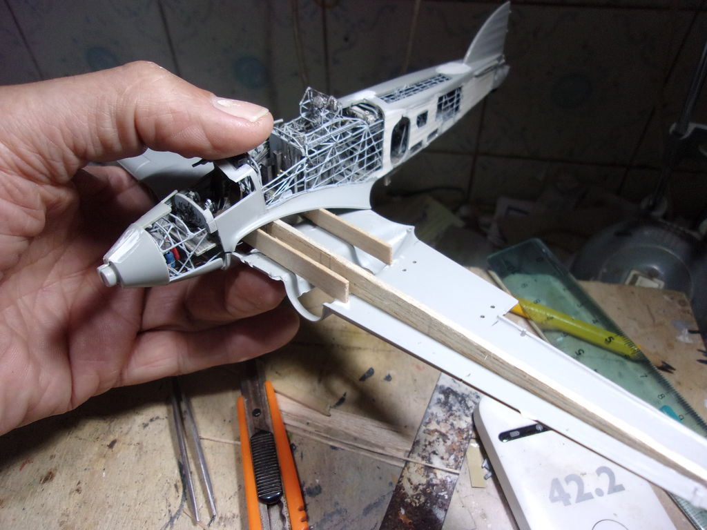

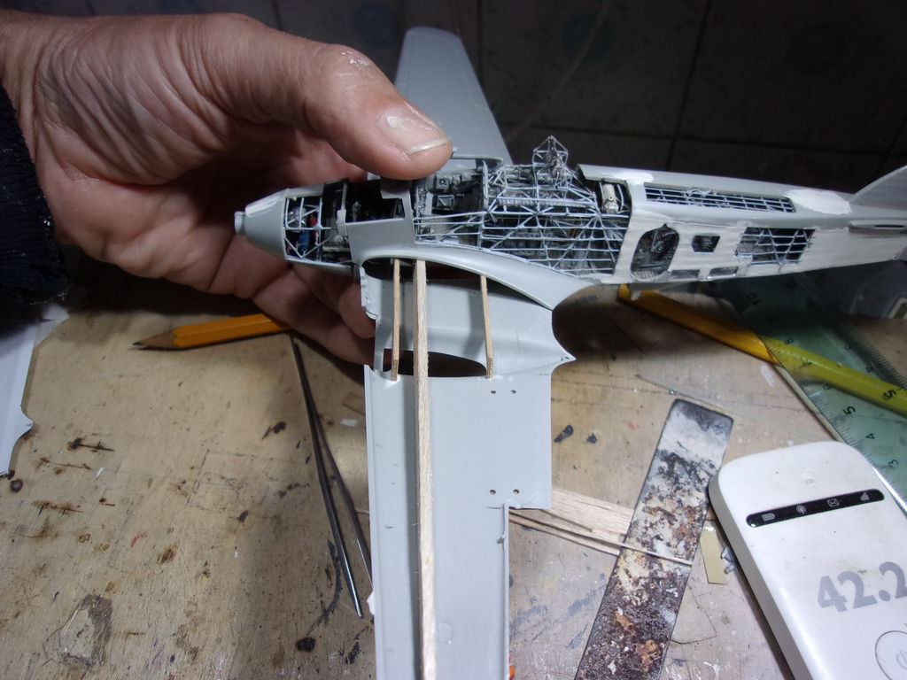

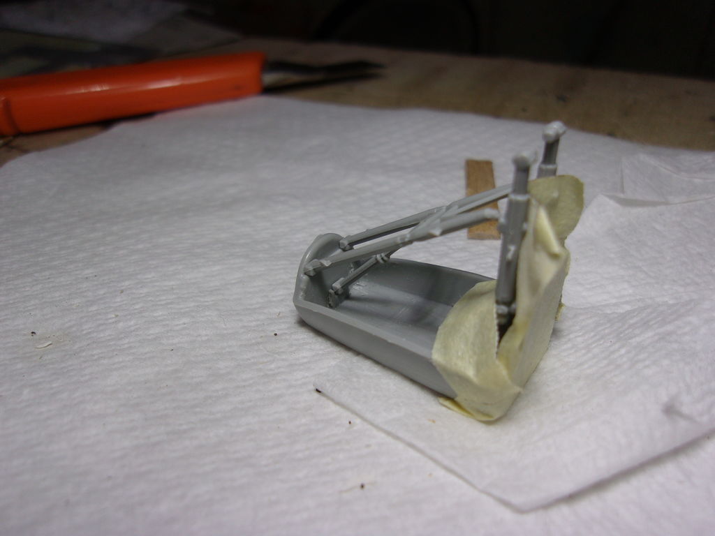

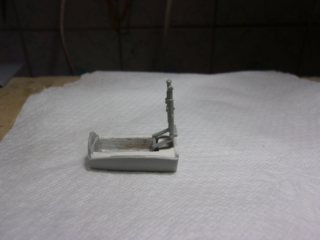

Ciao a tutti,strapuntino del motorista
101_9453.JPG [ 116.78 KiB | Osservato 19313 volte ]
la zampa dello strapuntino è incernierata in alto ai due angoli e il vertice poggia a terra

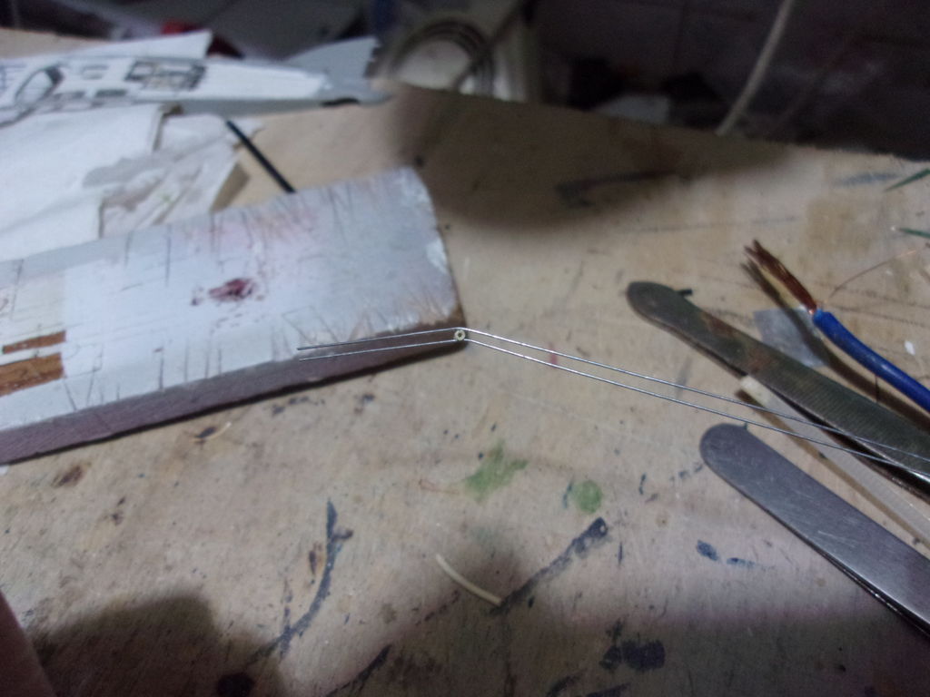

e uno secondario di emergenza fatto con cavi e pulegge ,il secondario era collegato al principale e lavorave contemporaneamente ad esso , la taratura del cavo era fatta in modo che rimanesse leggermente lasco in modo da non interferire con il principale che aveva la predominanza dell azione; in caso di rottura del principale entrava in azione il secondario automaticamente , in tal caso il cavo leggermente lasco creava un minimo ritardo nella trasmissione dei comandi , senza compromettere la governabilità dell aereo
Con delle rotelle di guaina fatte le pulegge
101_9458.JPG [ 118.43 KiB | Osservato 19313 volte ]
puleggia cavo superiore

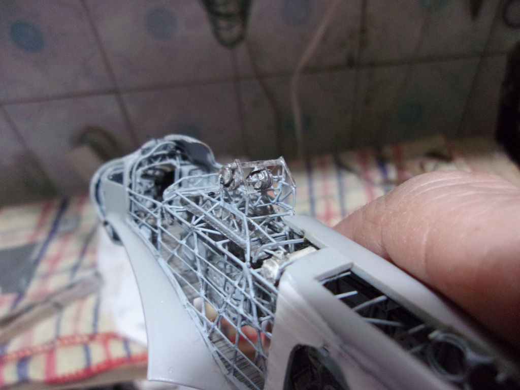

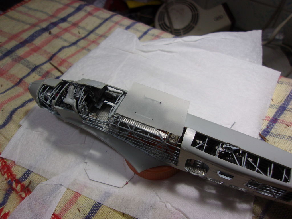

Ciao a tutti si chiude con la cabina piloti:
catena della trasmissione del movimento del volantino
102_0367.JPG [ 75.01 KiB | Osservato 19194 volte ]
aggiunto il cronometro che era presente sulla piantana del primo pilota sopra il volantino
102_0369.JPG [ 64.42 KiB | Osservato 19194 volte ]
posizionato in sede...
102_0374.JPG [ 94.12 KiB | Osservato 19194 volte ]
102_0377.JPG [ 76.28 KiB | Osservato 19194 volte ]
102_0385.JPG [ 49.42 KiB | Osservato 19194 volte ]
102_0418.JPG [ 57.86 KiB | Osservato 19194 volte ]
102_0430.JPG [ 65.46 KiB | Osservato 19194 volte ]
102_0434.JPG [ 68.67 KiB | Osservato 19194 volte ]

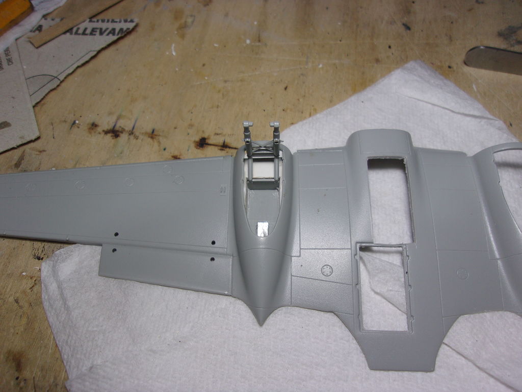

Ciao a tutti, ultimi particolari al posto del primo pilota
102_0700.JPG [ 125.95 KiB | Osservato 18955 volte ]
102_0714.JPG [ 79.87 KiB | Osservato 18955 volte ]
provato a secco
102_0710.JPG [ 78.62 KiB | Osservato 18955 volte ]
102_0712.JPG [ 81.26 KiB | Osservato 18955 volte ]
102_0716.JPG [ 90.86 KiB | Osservato 18955 volte ]
fatta anche la struttura che regge il supporto della Safat laterale
102_0723.JPG [ 124.43 KiB | Osservato 18955 volte ]
102_0724.JPG [ 97.79 KiB | Osservato 18955 volte ]
102_0725.JPG [ 92.11 KiB | Osservato 18955 volte ]
102_0726.JPG [ 100.26 KiB | Osservato 18955 volte ]
102_0727.JPG [ 101.93 KiB | Osservato 18955 volte ]
102_0728.JPG [ 94.09 KiB | Osservato 18955 volte ]
la staffa superiore che unisce la struttura alla fusoliera la inserirò una volta chiusa la fusoliera entrando da sopra

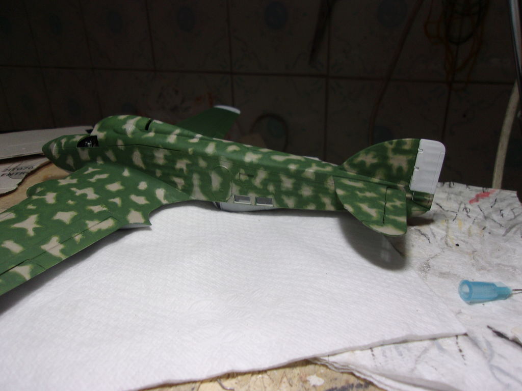

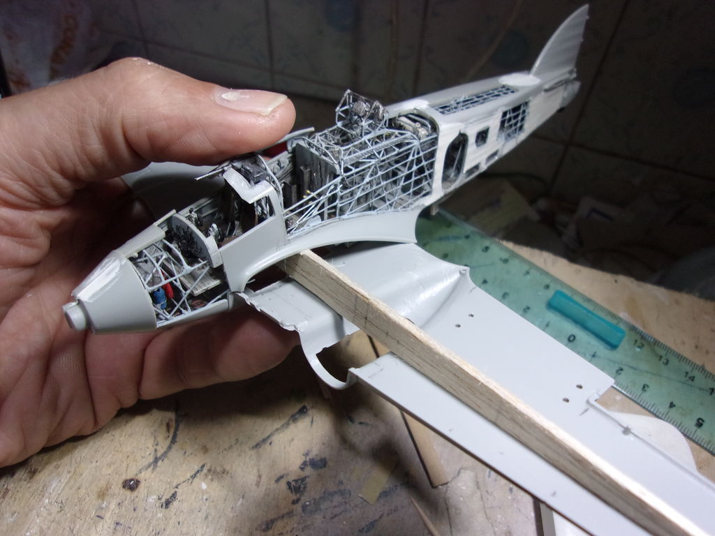

Ciao a tutti , in questo tempo sono andato un po avanti:

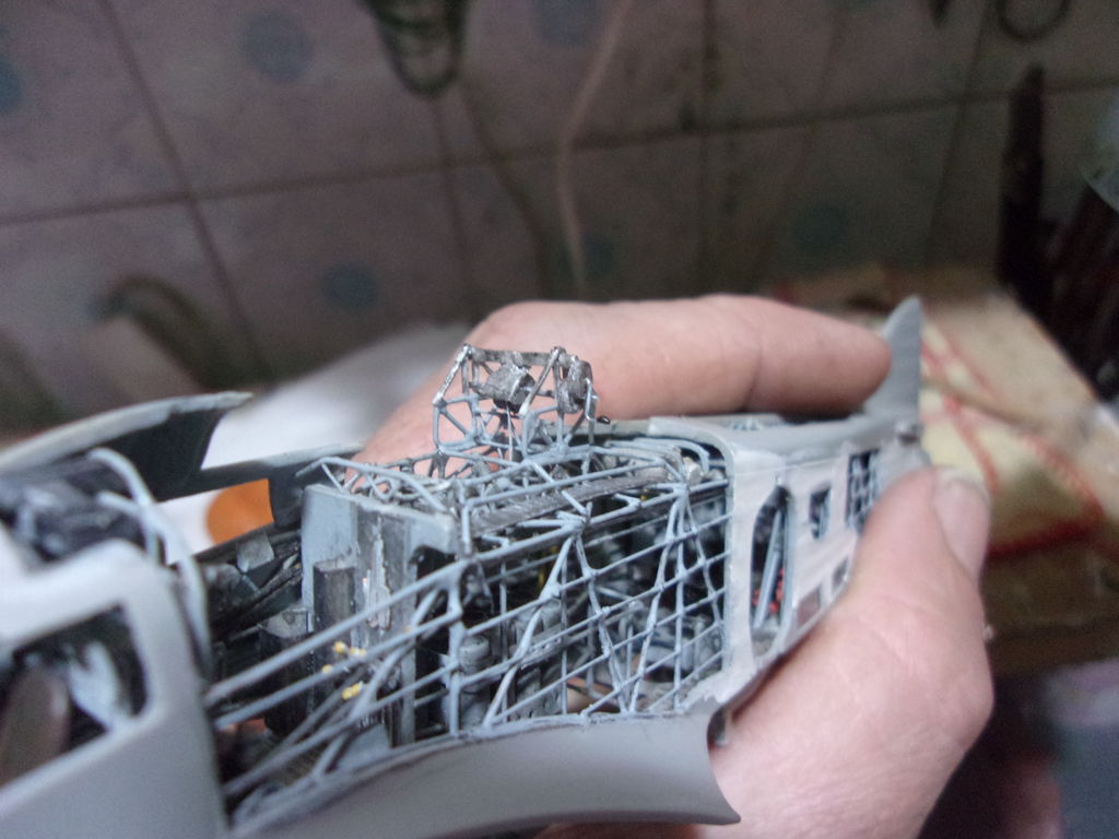

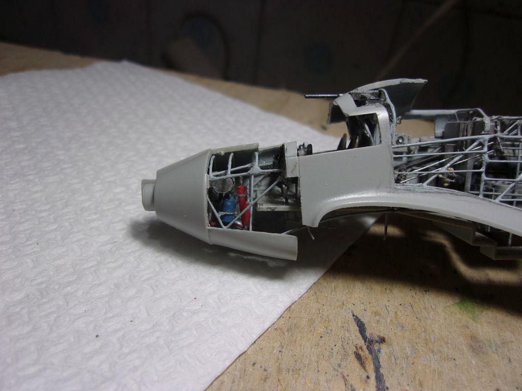

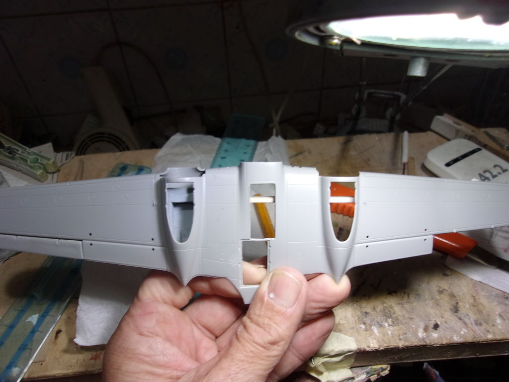

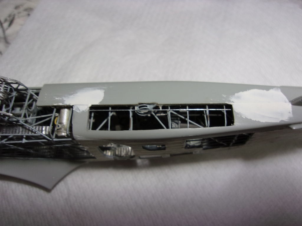

ho deciso di aprire una finestra anche sul muso per poter far vedere anche il vano con le bombole CO2 ossigeno e serbatoio dell olio
102_0718.JPG [ 91.39 KiB | Osservato 17444 volte ]
102_0731.JPG [ 95.09 KiB | Osservato 17444 volte ]
102_0733.JPG [ 116.22 KiB | Osservato 17444 volte ]
102_0737.JPG [ 88.69 KiB | Osservato 17444 volte ]

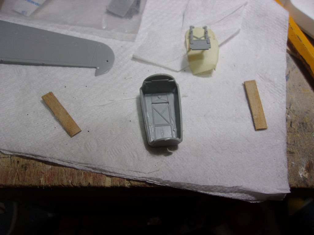

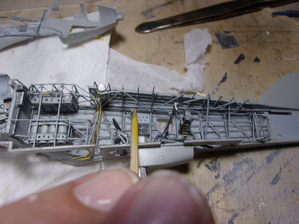

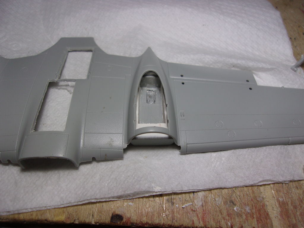

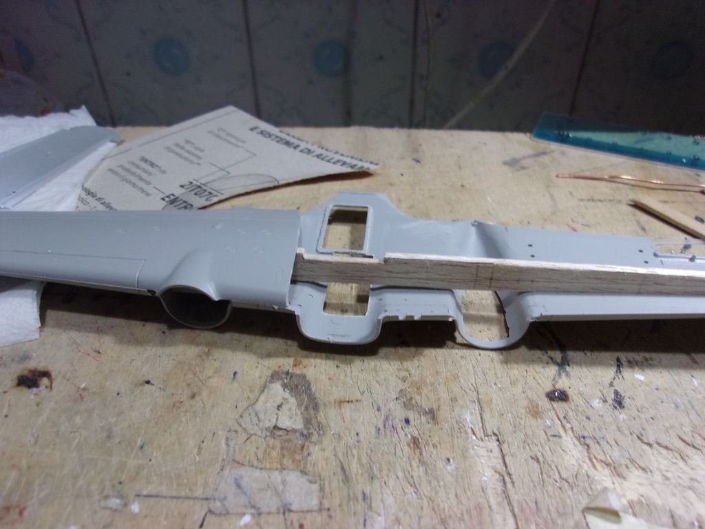

prima di chiudere c è da fare lo strapuntino del marconista
102_0781.JPG [ 111.78 KiB | Osservato 17444 volte ]
102_0782.JPG [ 105.3 KiB | Osservato 17444 volte ]
per posizionare il ruotino c è da fare una modifica ; infatti se si incolla nelle sedi predisposte dal kit il ruotino appare molto estratto , tale posizione è corretta se l aereo è in volo cioè con l ammortizzatore scaricato dal peso dell aereo , con l aereo a terra il ruotino dovrebbe essere più interno ,basta incollarlo solo in uno degli incassi predisposti
102_0778.JPG [ 125.1 KiB | Osservato 17444 volte ]
102_0779.JPG [ 155.58 KiB | Osservato 17444 volte ]
102_0780.JPG [ 87.64 KiB | Osservato 17444 volte ]
bene : CHIUSO!

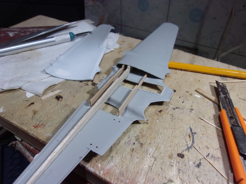

... ma come diceva Corrado " non finisce qui..." inizio a fare la struttura del praticabile usato dagli specialisti per azionare il verricello durante il caricamento delle bombe
traverse del praticabile
102_0843.JPG [ 102.04 KiB | Osservato 17444 volte ]
102_0844.JPG [ 109.35 KiB | Osservato 17444 volte ]
102_0846.JPG [ 92.64 KiB | Osservato 17444 volte ]

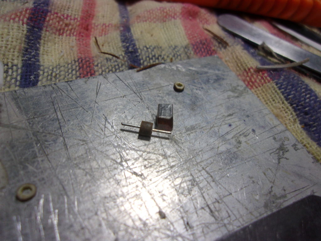

iniziata a costruire la struttura del verricello che era amovibile quando non si caricavano le bombe
i lati
102_0869.JPG [ 125.49 KiB | Osservato 17447 volte ]
102_0878.JPG [ 93.13 KiB | Osservato 17447 volte ]
aggiunta la traversa che unisce i due lati
102_0874.JPG [ 86.53 KiB | Osservato 17447 volte ]
102_0876.JPG [ 114.29 KiB | Osservato 17447 volte ]
aggiunta , entrando dall alto la staffa di fissaggio del supporto per la mitragliatrice che mancava
102_0871.JPG [ 84.34 KiB | Osservato 17447 volte ]
102_0877.JPG [ 97.46 KiB | Osservato 17447 volte ]
verniciata la struttura fatta

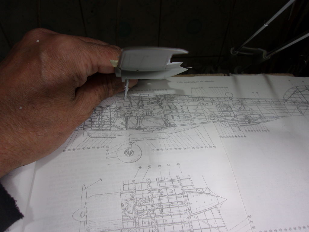

Ciao a tutti , giusto per vedere quello che devo fare :
IMMAGINE POSTATA AL SOLO SCOPO DI DISCUSSIONE MODELLISTICA
052.jpg [ 140.35 KiB | Osservato 17402 volte ]
i questa immagine tratta dal Manuale nomenclatore dell aereo si vede il verricello con la sua struttura e il portello superiore del vano

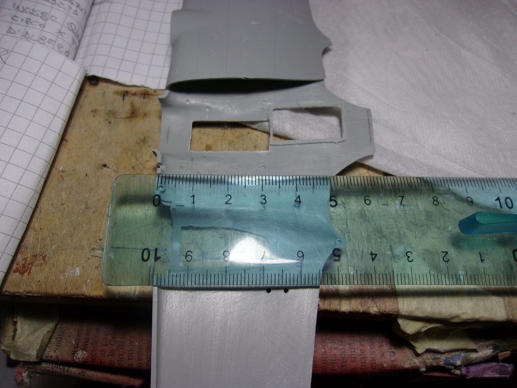

Con della carta lucida mi sono segnato i quattro angoli della struttura con cui mi sono ricavato la dima per poter fare i due lati che sostengono il verricello vero e proprio
102_0883.JPG [ 110.59 KiB | Osservato 17402 volte ]
102_0884.JPG [ 116.25 KiB | Osservato 17402 volte ]

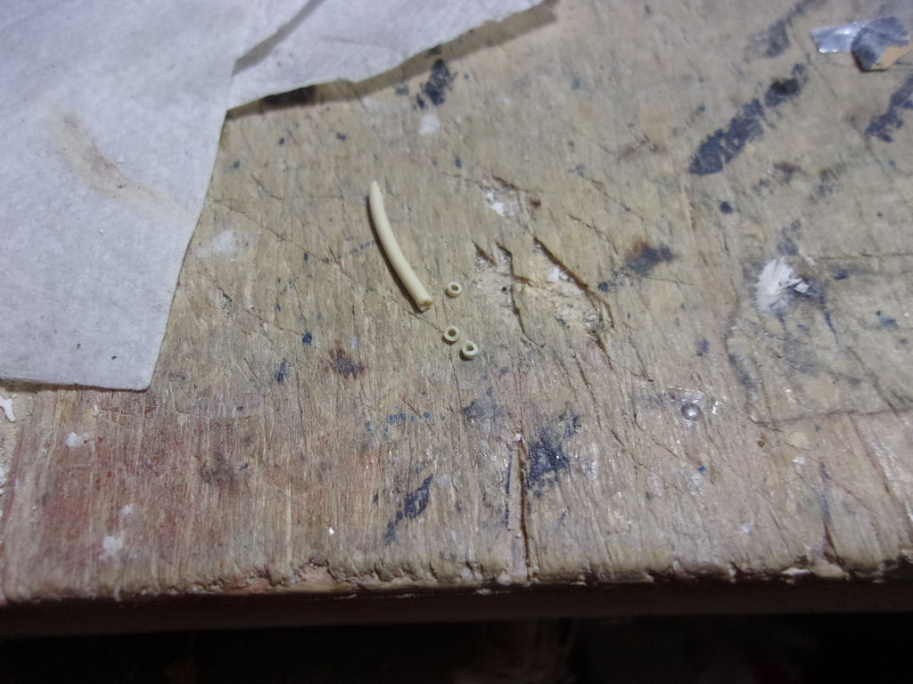

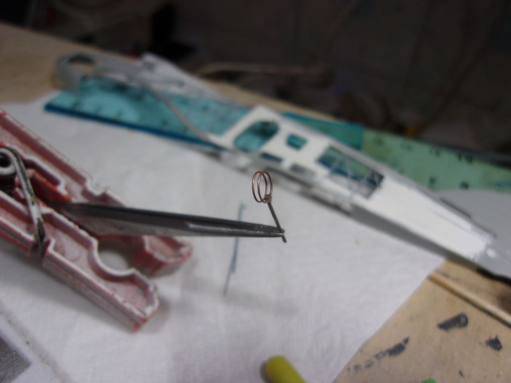

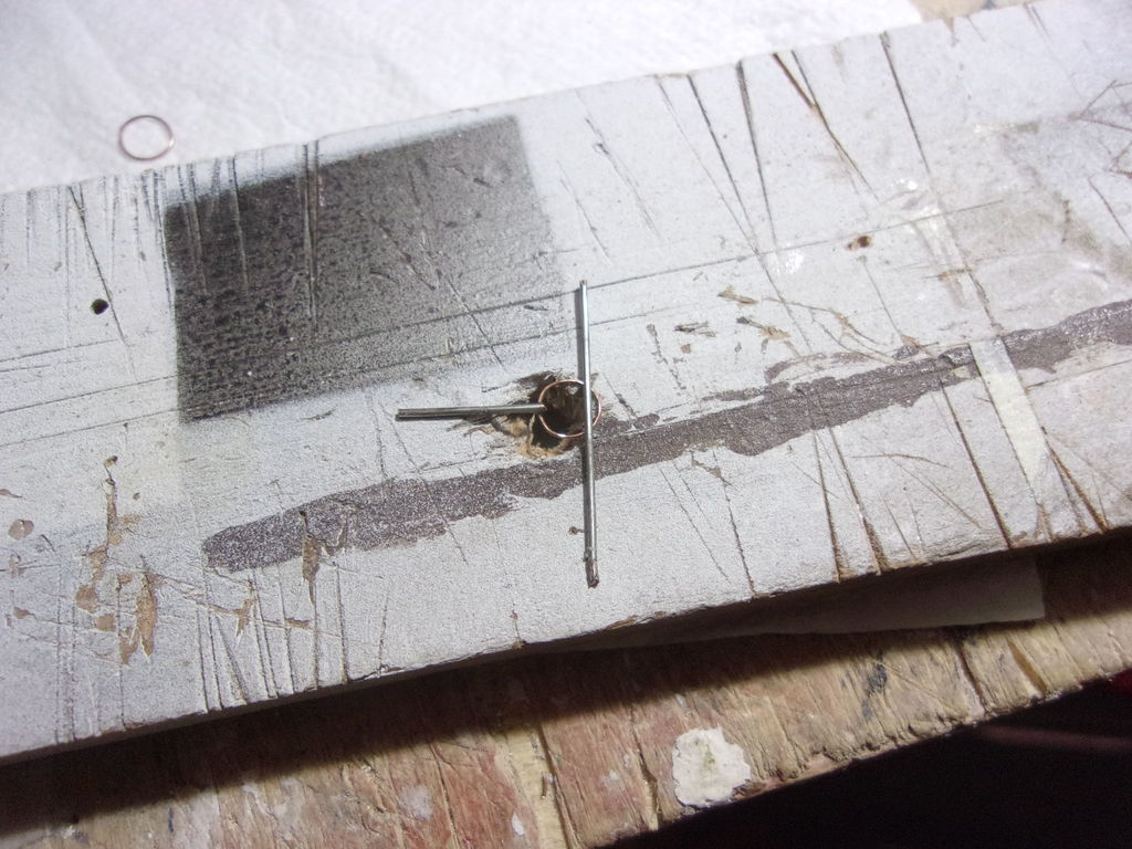

con del filo elettrico spellato fatto il mozzo e l anima del rocchetto
102_0888.JPG [ 89.26 KiB | Osservato 17402 volte ]
102_0889.JPG [ 124.05 KiB | Osservato 17402 volte ]
ispessito il rocchetto con un pezzo di guaina elettrica di sezione maggiore

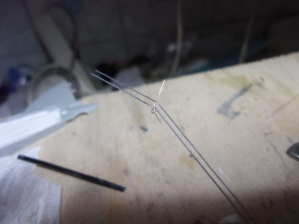

con del capillare di rame fatti il cavo avvolto intorno al rocchetto
102_0893.JPG [ 57.54 KiB | Osservato 17402 volte ]
per vederlo finito non basterebbero le foto.... a domani :wink:

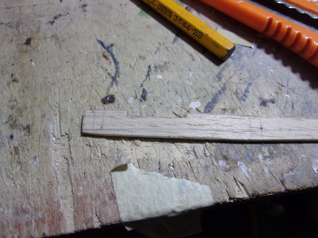

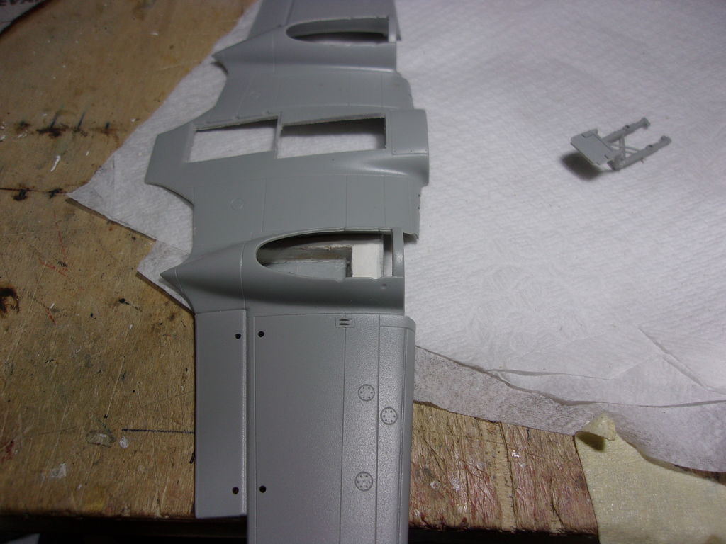

Ciao a tutti , cominciamo il portellone;ho dovuto fare un po di ricerca , perchè ero perplesso sulla forma dell apertura dei tegolini da cui fuoriesce la canna della mitragliatrice quando chiusi
102_0910.JPG [ 138.82 KiB | Osservato 17337 volte ]
nella foto del nomenclatore postata precedentemente l apertura è più grande e allungata cosi cercando tra il materiale in mio possesso ho trovato questa foto dove si nota che l apertura è come quella del kit ma un po più allungata. tra l altro si nota la maggior semplicità dei leveraggi di apertura dei tegolini all interno , questo perchè tale apertura poteva essere manuale o idraulica , in questo caso era idraulica
102_0915.JPG [ 61.12 KiB | Osservato 17337 volte ]
quindi modificati i tegolini
102_0916.JPG [ 141.85 KiB | Osservato 17337 volte ]
spianate le nervature stampate all interno del portellone e disegnate quelle nuove da rifare
102_0911.JPG [ 180.78 KiB | Osservato 17337 volte ]
102_0917.JPG [ 181.28 KiB | Osservato 17337 volte ]
con delle striscioline di alluminio fatte le nuove nervature
102_0918.JPG [ 166.58 KiB | Osservato 17337 volte ]
messe le aste del cinematismo per l apertura dei tegolini
102_0919.JPG [ 124.82 KiB | Osservato 17337 volte ]
102_0920.JPG [ 118.96 KiB | Osservato 17337 volte ]
applicate le altre nervature
102_0921.JPG [ 143.62 KiB | Osservato 17337 volte ]
ma a questo punto mi sono accorto di un errore fatto complice la stanchezza.. ho messo l asta con la manovella per l apertura e chiusura dal lato sbagliato del portellone....pazienza si scolla quello che si deve e si ricomincia...
102_0928.JPG [ 112.1 KiB | Osservato 17337 volte ]
alla prossima si continua...

iniziati gli attuatori con la staffa su cui si trovano le due leve collegate tra loro che trasmettono il movimento laterale ai tegolini
102_0940.JPG [ 81.97 KiB | Osservato 17274 volte ]
102_0941.JPG [ 108.86 KiB | Osservato 17274 volte ]
102_0942.JPG [ 112.21 KiB | Osservato 17274 volte ]
102_0944.JPG [ 102.83 KiB | Osservato 17274 volte ]
appoggiato a secco
102_0946.JPG [ 102.54 KiB | Osservato 17274 volte ]
102_0947.JPG [ 109.37 KiB | Osservato 17274 volte ]
102_0948.JPG [ 108.24 KiB | Osservato 17274 volte ]
102_0949.JPG [ 118.2 KiB | Osservato 17274 volte ]

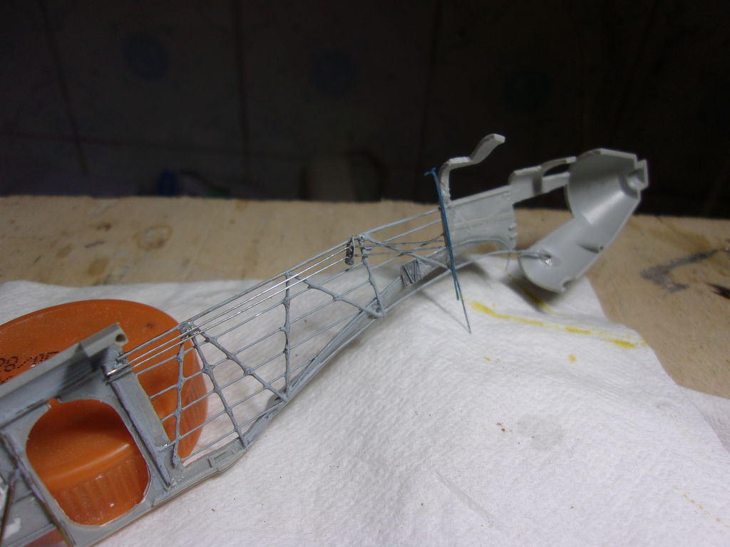

Allora aggiunte le centine dorsali mancanti nella zona delle mitragliatrici
122_4139.JPG [ 92.54 KiB | Osservato 13816 volte ]
la prima la faccio combaciare con le slitte dello sportellino di chiusura dell apertura per l estrazione del radiogoniometro
122_4140.JPG [ 64.14 KiB | Osservato 13816 volte ]
122_4142.JPG [ 62.57 KiB | Osservato 13816 volte ]
aggiunte tutte le altre e verniciate
122_4143.JPG [ 83.59 KiB | Osservato 13816 volte ]
122_4145.JPG [ 97.53 KiB | Osservato 13816 volte ]

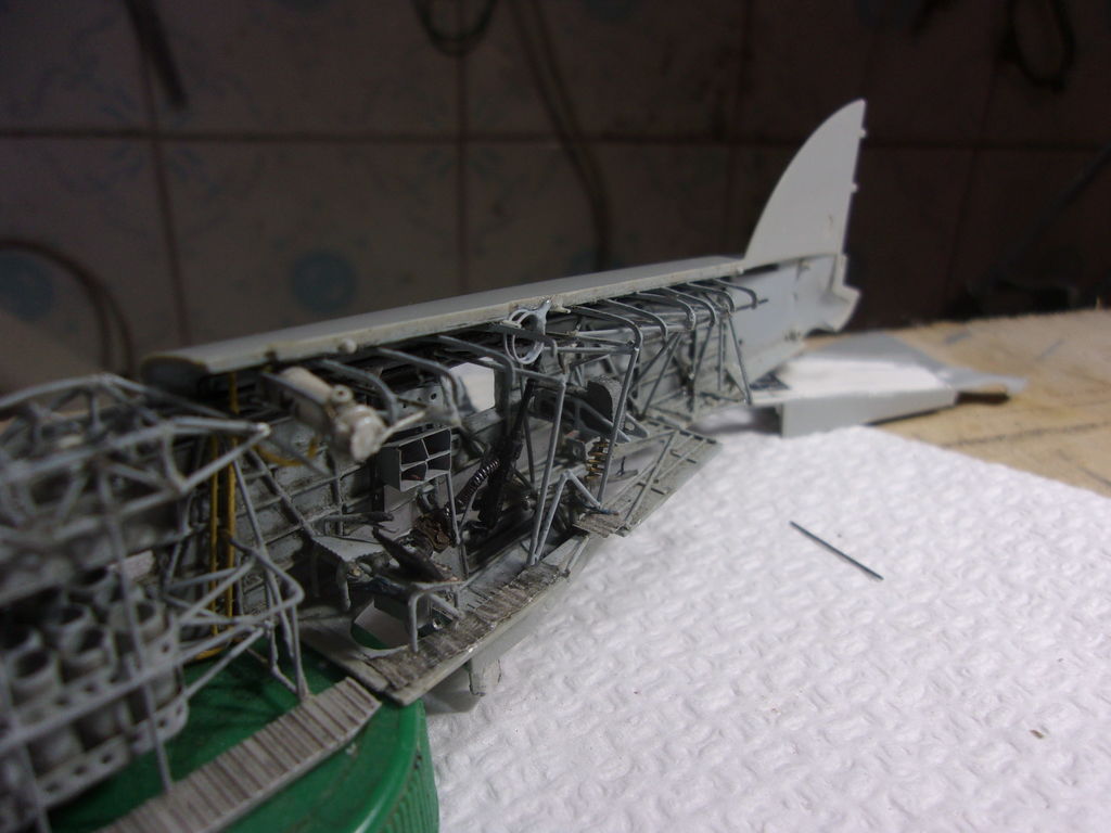

a questo punto posso cominciare a imbastire le ali
tagliata la parte stampata del vano bombe spianato lo scalino che si crea
122_4131.JPG [ 79.27 KiB | Osservato 13816 volte ]
122_4135.JPG [ 102.74 KiB | Osservato 13816 volte ]
taglio anche il portello d ispezione che ricopre il collettore principale
122_4137.JPG [ 98.22 KiB | Osservato 13816 volte ]
122_4138.JPG [ 135.08 KiB | Osservato 13816 volte ]

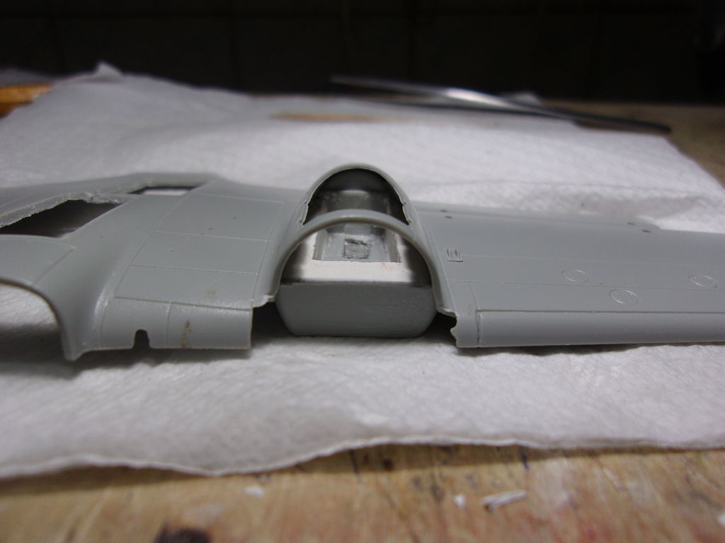

Ciao a tutti in questi giorni sto facendo lo steso lavoro sui pozzetti dei carrelli che ho descritto sull I MAGO ; farò l ala destra chiusa mentre la sinistra aperta .
prima di incollare l ala destra devo modificare i pozzetti dei carrelli andrà fatto lo scatolato su due longheroni e sui due lati per ora faccio solo i due laterali e cancello la struttura stampata sul fondo
122_4162.JPG [ 82.83 KiB | Osservato 13635 volte ]
altre modifiche da fare sono ; se montiamo il gruppo carrello come da kit abbiamo questo
122_4163.JPG [ 68.57 KiB | Osservato 13635 volte ]
se vogliamo fare un montaggio da scatola va bene ma volendo provare a farlo più realistico come vorrei si nota che i punti di ancoraggio posteriori dei braccetti sono troppo alti se confrontati con la foto che segue
SDC12663.JPG [ 215.46 KiB | Osservato 13635 volte ]
dovrebbero avere i loro punti di ancoraggio più in basso , così
122_4166.JPG [ 71.06 KiB | Osservato 13635 volte ]
va poi fatto lo scasso in cui si adagia il martinetto a carrello eclissato e fatta la bugna necessaria per non far interferire gli innesti idraulici ,sempre del martinetto , la bugna è la stessa che si vede sul dorso dell ala da fuori ; tagliato lo scasso con traforo e con del lamierino usando la parte posteriore di un pennello sagomata la bugna e poi tagliato a misura
122_4169.JPG [ 110.67 KiB | Osservato 13635 volte ]
122_4171.JPG [ 91.78 KiB | Osservato 13635 volte ]
asportati gli incassi originali la posizione definitiva sarà questa
122_4174.JPG [ 94.92 KiB | Osservato 13635 volte ]
122_4175.JPG [ 86.44 KiB | Osservato 13635 volte ]

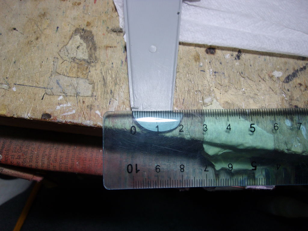

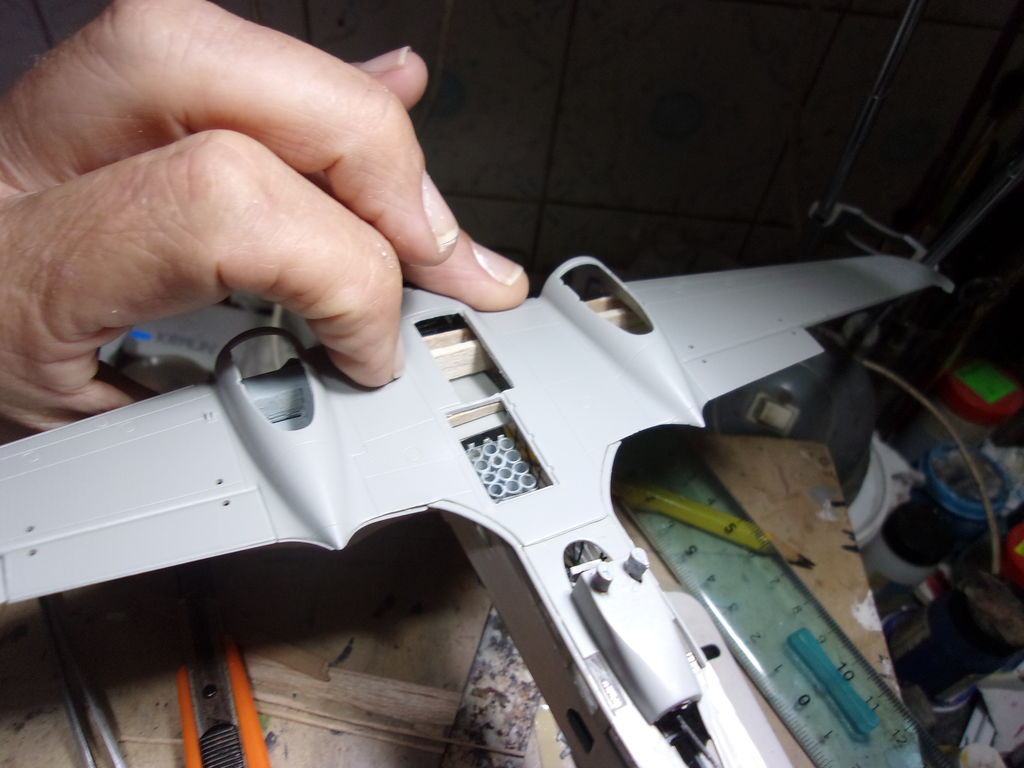

Ciao a tutti dopo aver incollato l ala destra incomincio a organizzare i longheroni
122_4188.JPG [ 106.87 KiB | Osservato 13312 volte ]
Allora l ala fu progettata dall Ing Marchetti con un profilo biconvesso che ha un coefficiente di portanza minore rispetto ai precedenti profilo piano convessi precedentemente usati, al tempo stesso un coefficiente di resistenza molto minore fu calcolato sul profilo NACA 2412 alle estremità e 2418 all incastro questo mi sarà utile per poter calcolare la forma delle centine ed ora la forma del 2° longherone, come:
il codice NACA a 4 cifre indica che il punto più alto del profilo dell ala si trova al 30%dal bordo d attacco dell ala , della misura della corda quindi la corda all incastro è di 50mm
122_4189.JPG [ 112.92 KiB | Osservato 13312 volte ]
il 18% di 50 è uguale a 9mm e si troverà al 30% di 50 cioè 15mm, perciò all incastro il longherone sarà alto 9mm e si troverà a 15 mm dal bordo d attacco
stesso calcolo per l estremità
122_4190.JPG [ 117.92 KiB | Osservato 13312 volte ]
questa volta però calcolando 12% visto che quì il codice NACA è 2412
quindi 12% di 17mm = 2mm ad una distanza di 5,5mm
fatti un po di calcoli in vari punti dell ala sfruttando la misura della corda disegnato il longherone su balsa e ritagliato
122_4191.JPG [ 116.48 KiB | Osservato 13312 volte ]
122_4192.JPG [ 86.42 KiB | Osservato 13312 volte ]
122_4193.JPG [ 93.08 KiB | Osservato 13312 volte ]
122_4196.JPG [ 107.91 KiB | Osservato 13312 volte ]

Ciao a tutti ,sagomato il 2° longherone per fare spazio al pavimento della cabina piloti

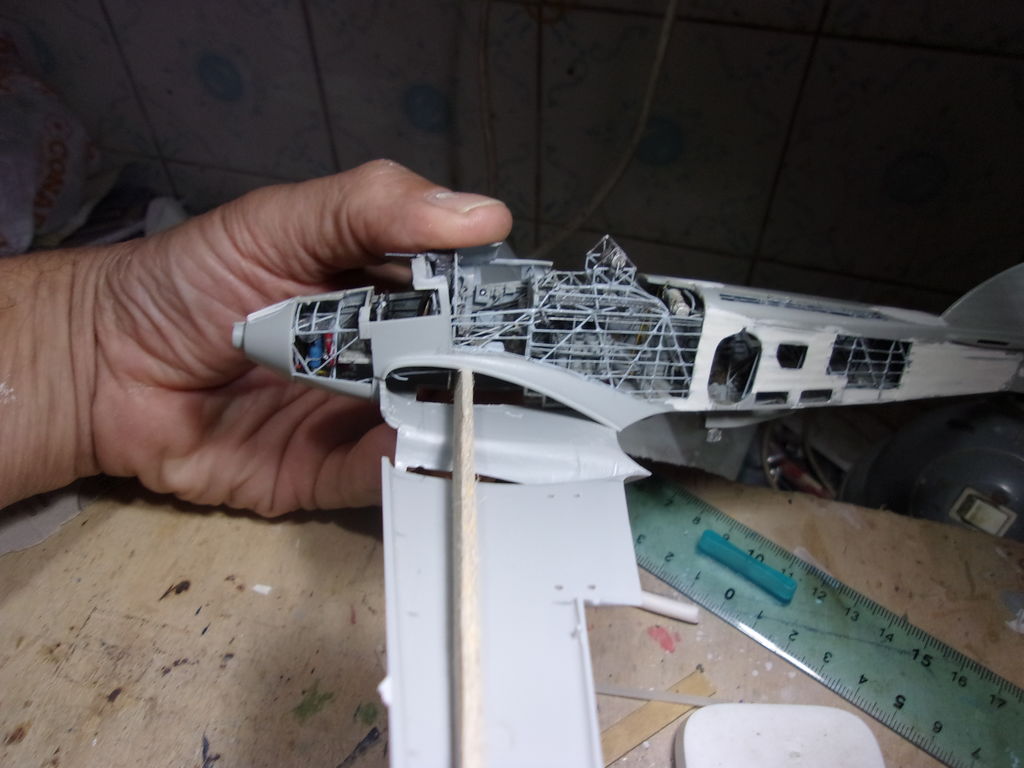

122_4212 (1).JPG [ 135.37 KiB | Osservato 13253 volte ]
122_4213.JPG [ 100.71 KiB | Osservato 13253 volte ]
provata la fusoliera
122_4215.JPG [ 89.71 KiB | Osservato 13253 volte ]
ok , incollato
122_4216.JPG [ 112.86 KiB | Osservato 13253 volte ]
122_4217.JPG [ 110.93 KiB | Osservato 13253 volte ]
fatti anche i settori del 1° e 3° longherone paralleli al 2°
122_4222.JPG [ 119.84 KiB | Osservato 13253 volte ]
122_4220.JPG [ 123.64 KiB | Osservato 13253 volte ]
122_4221.JPG [ 120.41 KiB | Osservato 13253 volte ]
122_4219.JPG [ 91.04 KiB | Osservato 13253 volte ]
