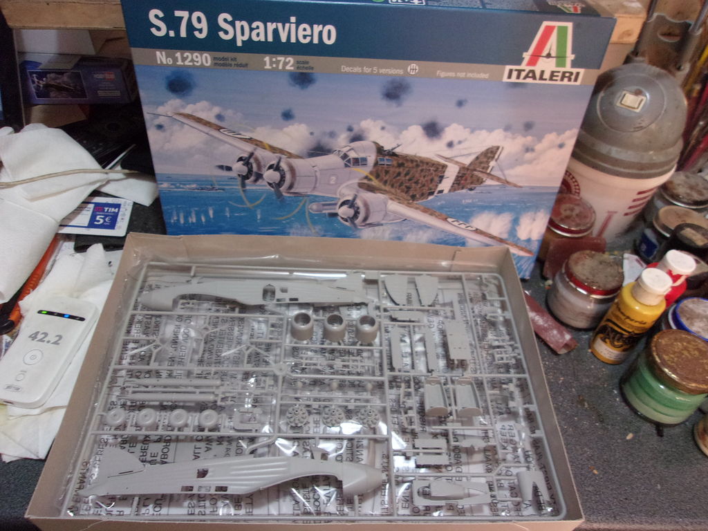

Il kit di partenza è il classico Italeri

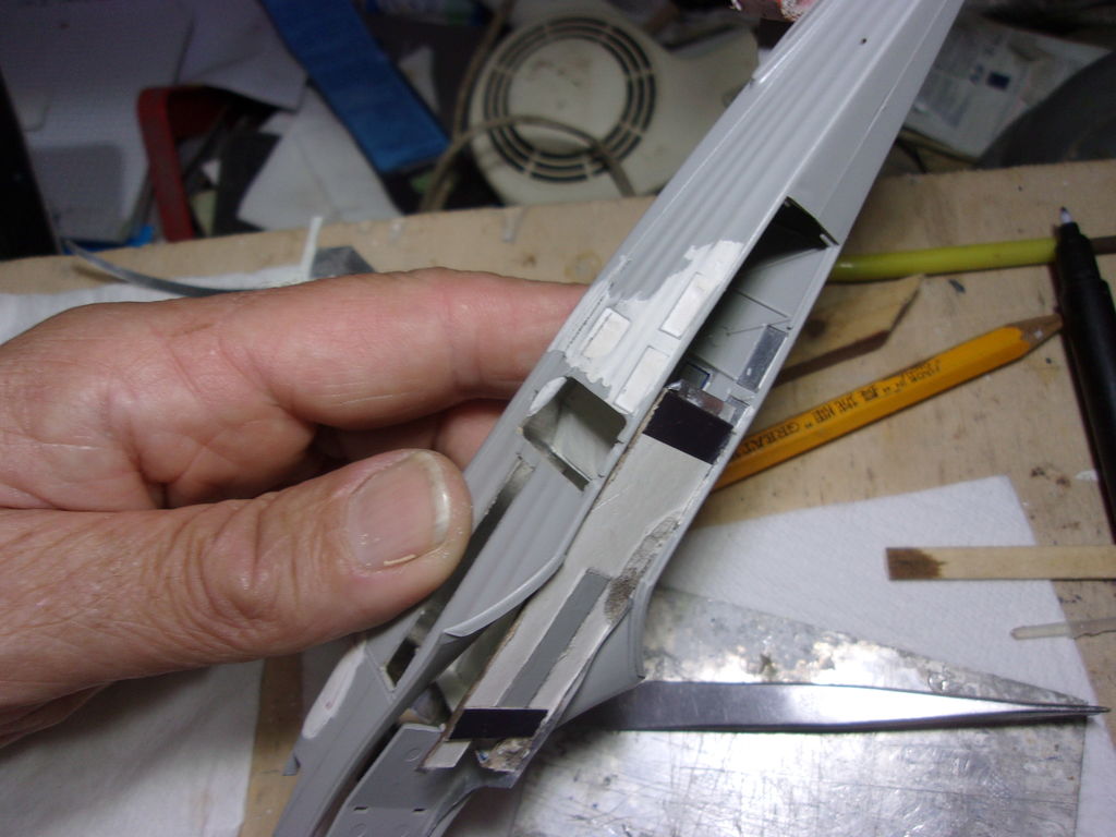

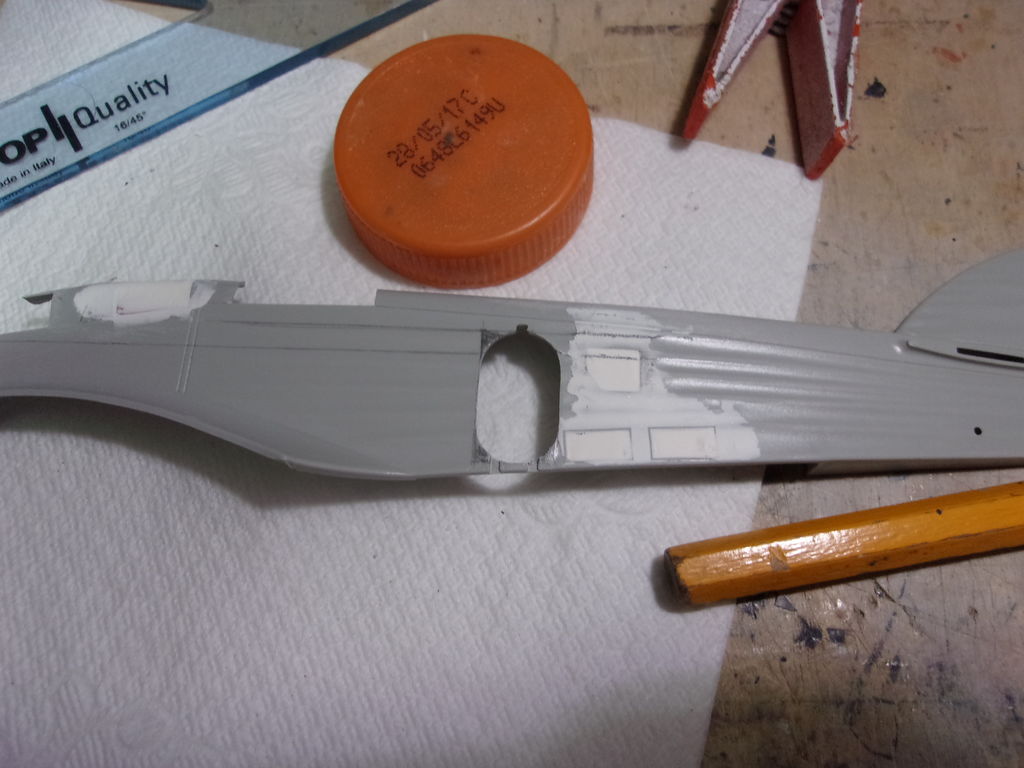

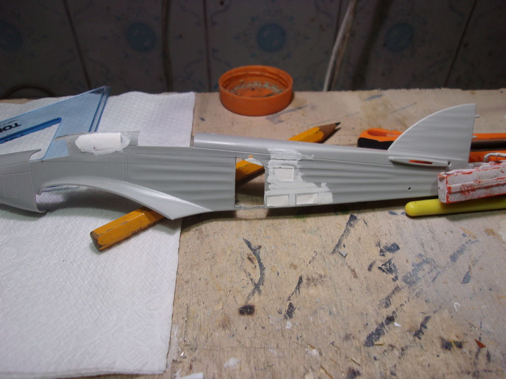

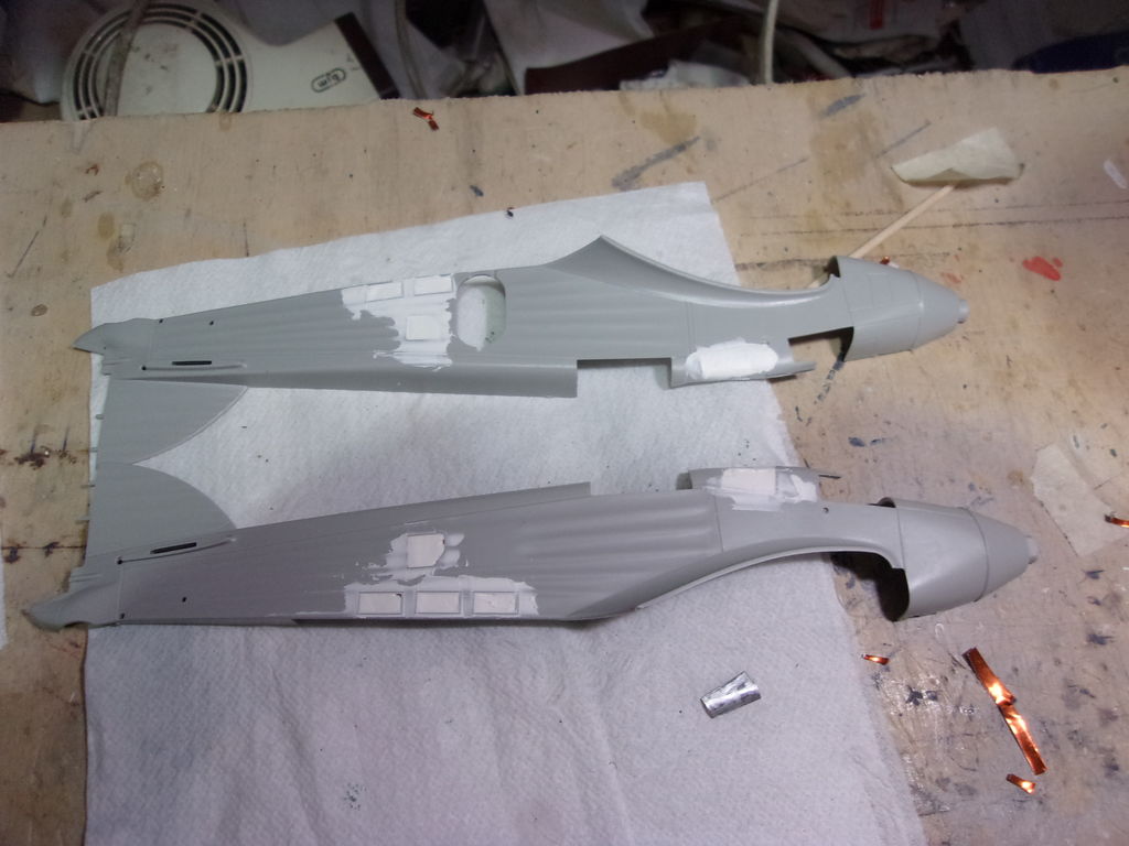

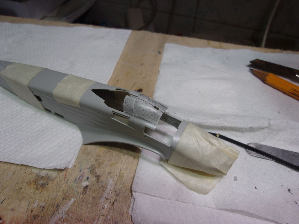

Ovviamente la prima modifica da fare è asportare la famosa " gobba" quindi incerottata la fusoliera a secco per segnare la parte da tagliare
101_9017.JPG [ 92.16 KiB | Osservato 30640 volte ]
101_9020.JPG [ 84.57 KiB | Osservato 30640 volte ]
101_9021.JPG [ 86.07 KiB | Osservato 30640 volte ]

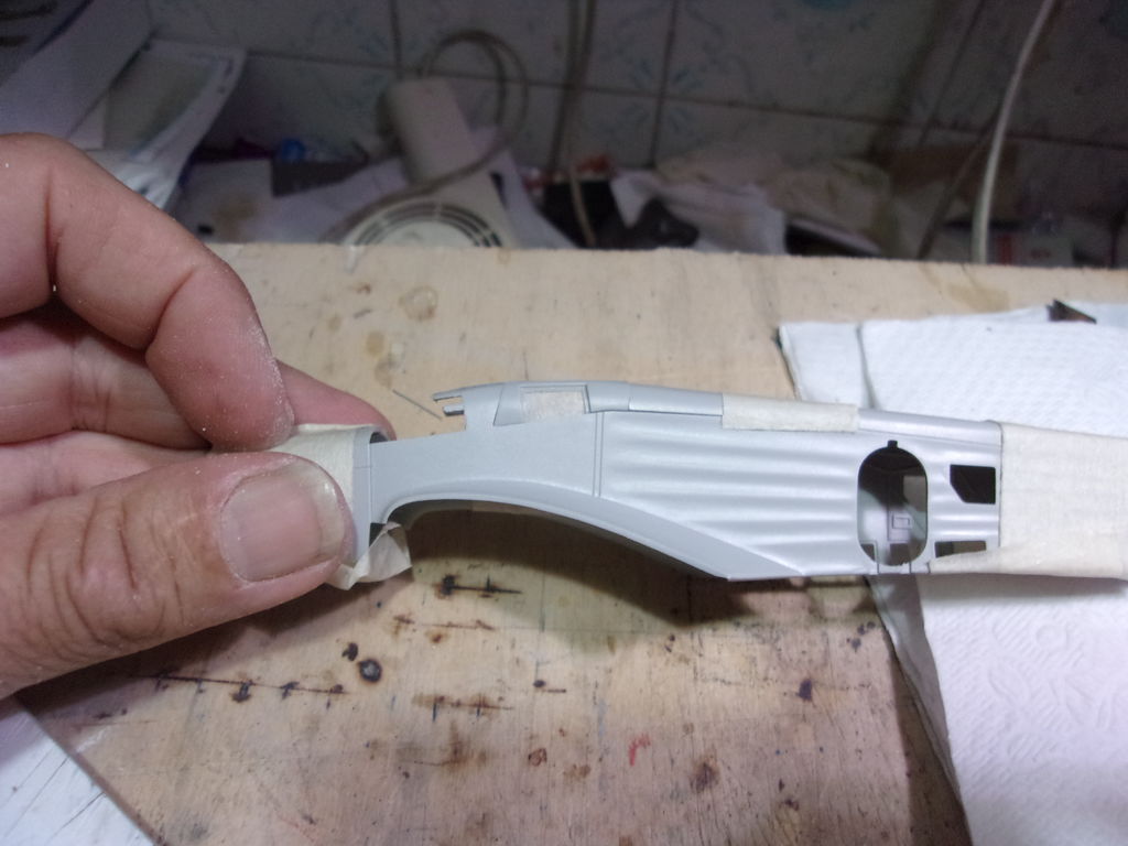

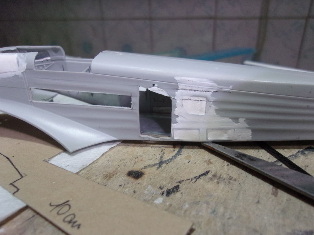

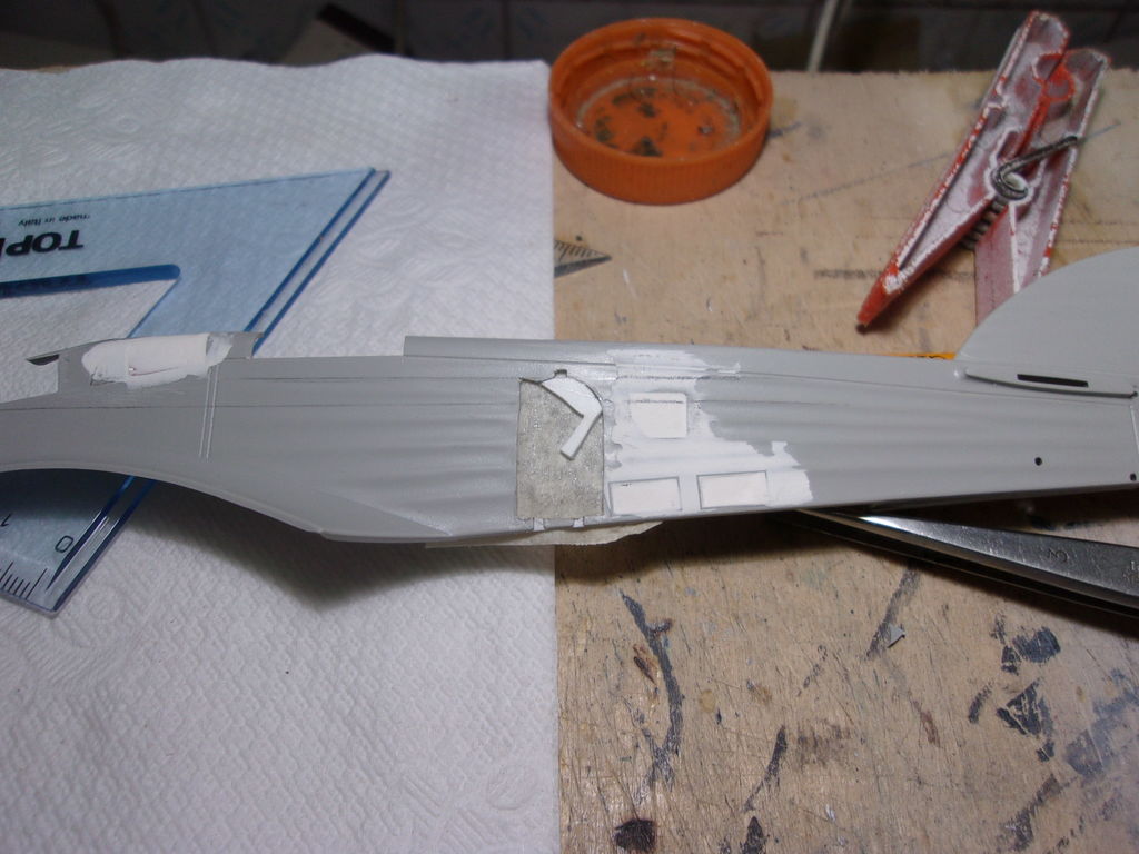

chiuse tutte aperture (meno che il portello d ingresso che andrà comunque modificato) con del lamierino
101_9023.JPG [ 98.8 KiB | Osservato 30640 volte ]
101_9025.JPG [ 106.36 KiB | Osservato 30640 volte ]
101_9026.JPG [ 91.26 KiB | Osservato 30640 volte ]
poi stuccate con del sintolit ( che non ritira) successivamente andrà stuccata anche la " palmatura"sulla fusoliera delle centine un po troppo evidente per la aereo a terra

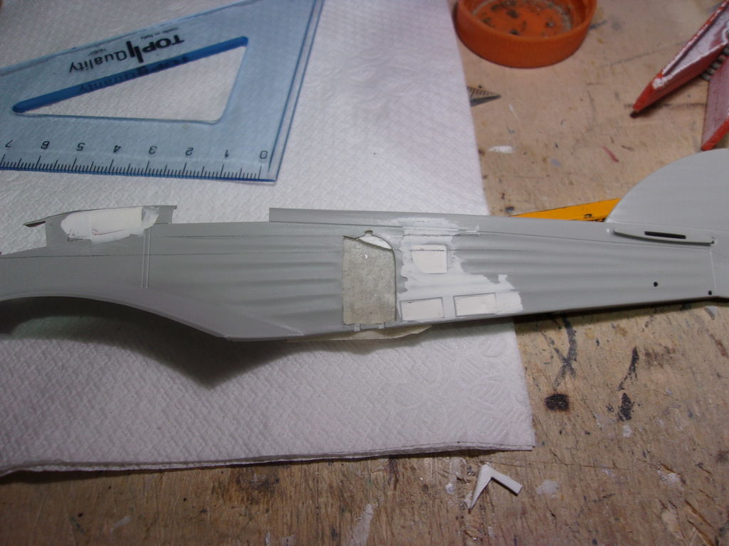

ok cominciamo a vedere il portello di accesso ; la forma era trapezzoidale con apertura controvento e scaletta separata, le misure dell altezza e della larghezza sostanzialmente erano le stesse solo che la parte più alta della misura ell altezza era sulla sinistra e andava a decrescere verso il lato destro del portello dove raggiungeva la quota minore
Perciò dal portello del modello militare presa la misura minore dell altezza sul lato destro del portello tracciando una linea orizzontale perpendicolare al lato destro el portello che servirà poi per l andamento della fascia dei finestrini
101_9030.JPG [ 117.01 KiB | Osservato 30523 volte ]
101_9031.JPG [ 79.12 KiB | Osservato 30523 volte ]
poi dopo aver tracciato anche l altezza massima uniti i due punti estremi delle altezze per ottenere la linea superiore del portello
101_9032.JPG [ 107.48 KiB | Osservato 30523 volte ]
si ottiene così la forma del portello con i quattro angoli da squadrare
101_9033.JPG [ 94.22 KiB | Osservato 30523 volte ]
101_9034.JPG [ 90.48 KiB | Osservato 30523 volte ]
va ora ricostruita la parte superiore mancante con un pezzo di plasticard
101_9035.JPG [ 109.98 KiB | Osservato 30523 volte ]
101_9036.JPG [ 110.02 KiB | Osservato 30523 volte ]
101_9037.JPG [ 107.15 KiB | Osservato 30523 volte ]
101_9039.JPG [ 105.85 KiB | Osservato 30523 volte ]
101_9041.JPG [ 114.21 KiB | Osservato 30523 volte ]

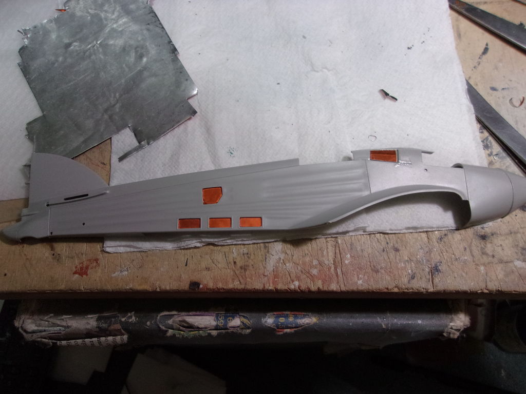

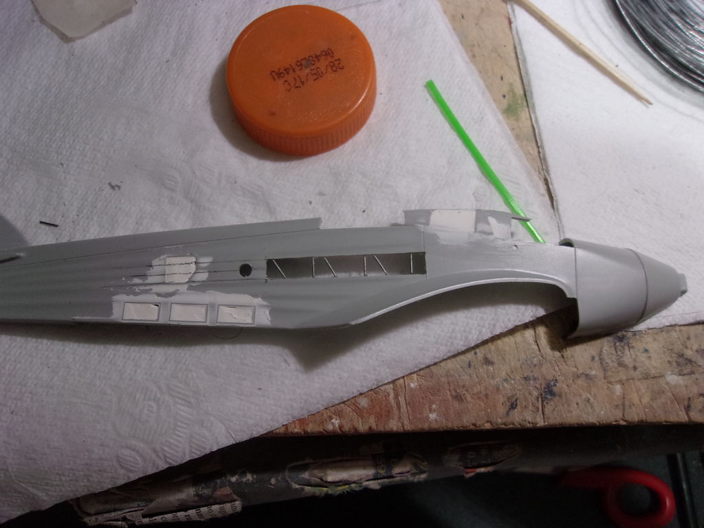

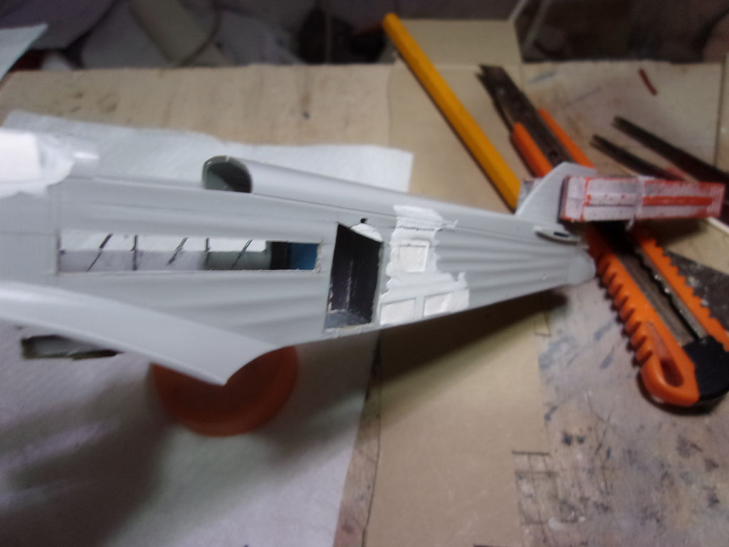

Ciao a tutti , si va avanti con le foto di archivio :mrgreen: , per la cronaca l aereo è ancora in costruzione e , lo stato attuale dei lavori è di fusoliera ,interni, ali e piani di coda montati e dipinti, poco alla volta posto i lavori fatti fino ad arrivare a postare i lavori "in diretta"...
Con il metodo delle proporzioni , ricavate dalle foto dell areo vero le misure dei finestrini distanze dal portello ecc

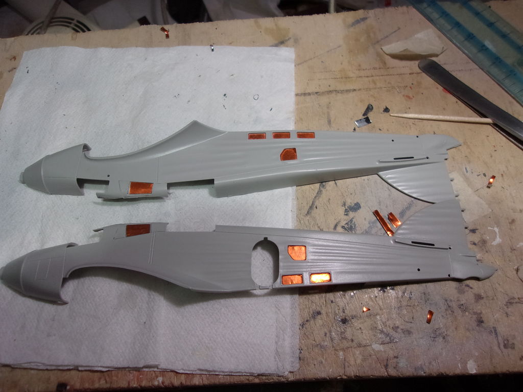

segnate le aperture dei finestrini
101_9073.JPG [ 80.33 KiB | Osservato 30400 volte ]
101_9074.JPG [ 101.46 KiB | Osservato 30400 volte ]
calcolato il punto e segnato/aperto l oblo che corrisponde al vano della ritirata
101_9075.JPG [ 104.8 KiB | Osservato 30400 volte ]
101_9076.JPG [ 112.58 KiB | Osservato 30400 volte ]
101_9078.JPG [ 78.7 KiB | Osservato 30400 volte ]
Piccola differenza tra la versione civile e militare : osservando la foto del I MAGO reale postata precedentemente si nota che i montanti formano dei settori di finestratura trapezzoidale mentre quella del kit essendo ( giustamente) militare , li ha rettangolari...
101_9080.JPG [ 64.62 KiB | Osservato 30400 volte ]
... si rifarà ex novo...
altre differenze ( e ce ne sono) mano a mano che le incontriamo le descrivo ...
Gianfranco :D

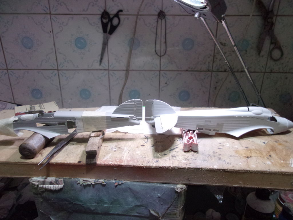

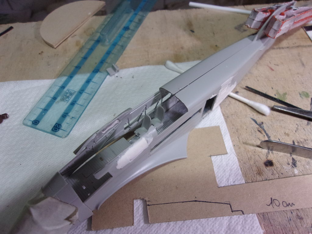

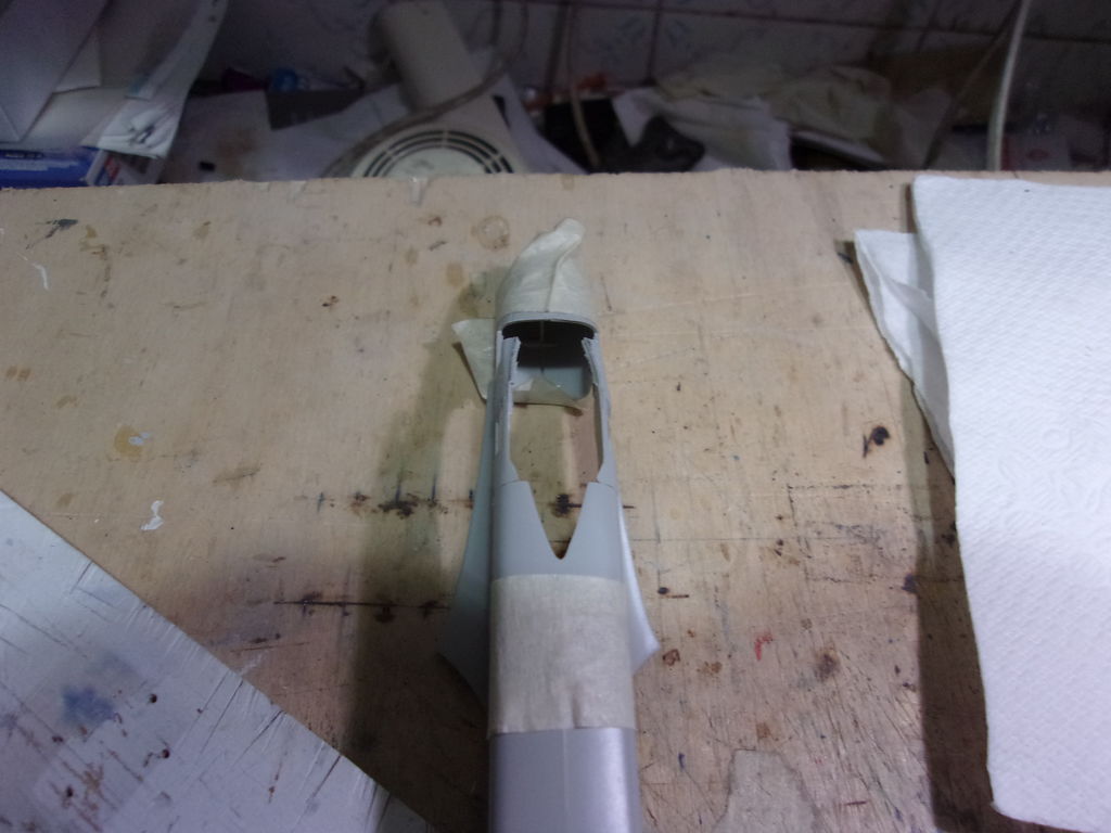

Scusate , torniamo al modello ;

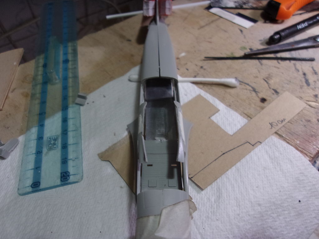

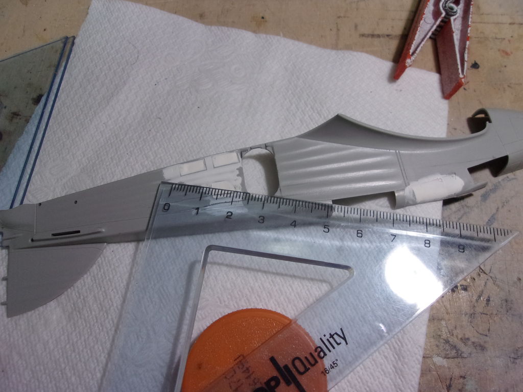

accorciare il modello di 50cm in scala significa accorciarlo di 7 mm
le parti segnate a matita sono la parte da asportare
101_9115.JPG [ 68.95 KiB | Osservato 30357 volte ]
come si nota non basta accorciare il poppino della fusoliera ma occorre accorciare anche la deriva in modo che il timone sporga ( come si vede dalle foto dell aereo vero)un po , appena poco di più dello spessore della servo aletta ,e far coincidere l asse delle cerniere ( che nella realtà sono tre e non due) con il bordo d uscita dell equilibratore
101_9116.JPG [ 111.61 KiB | Osservato 30357 volte ]
101_9118.JPG [ 88.47 KiB | Osservato 30357 volte ]

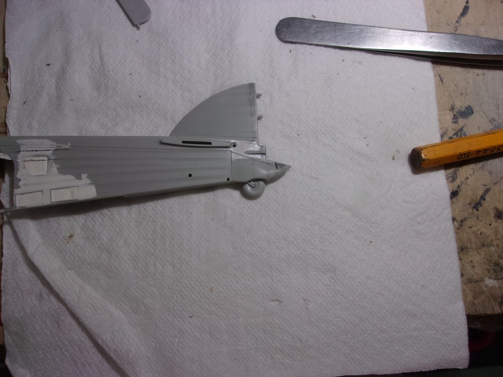

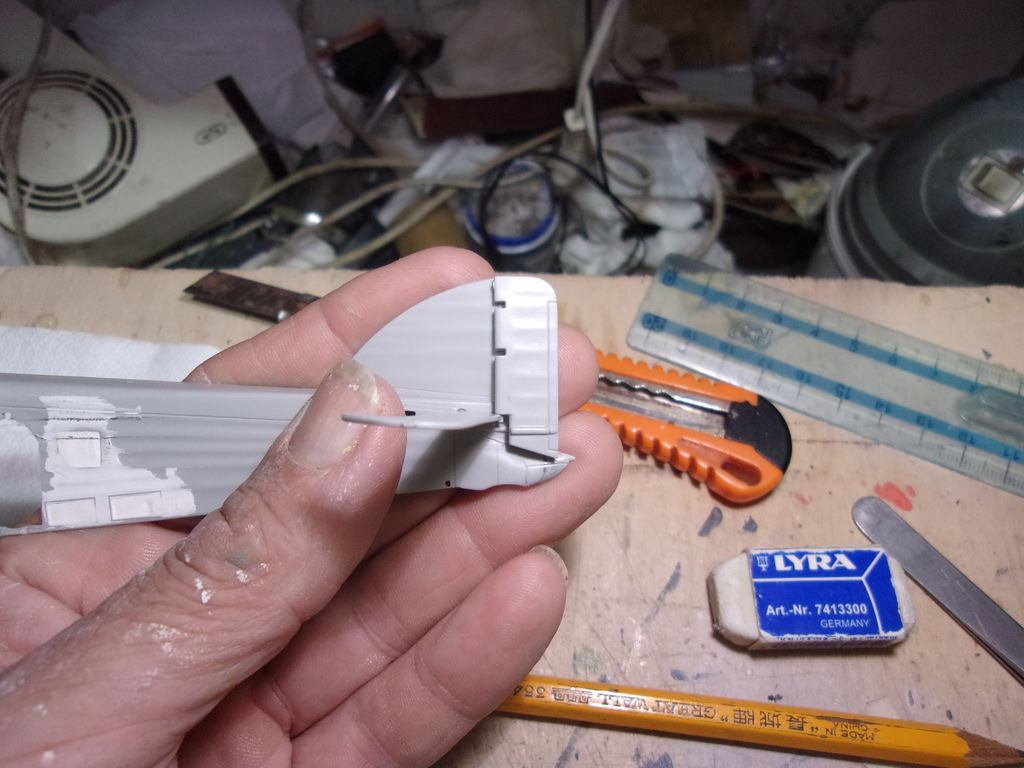

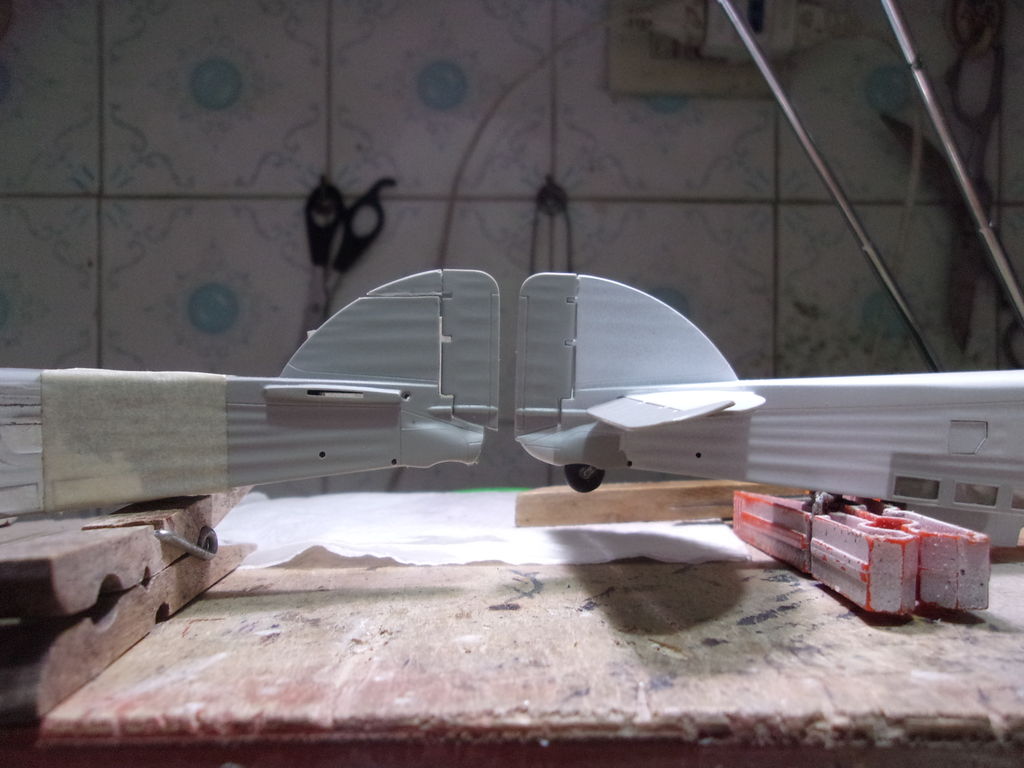

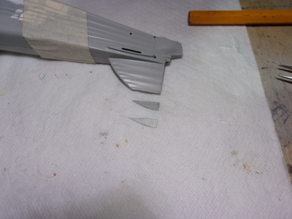

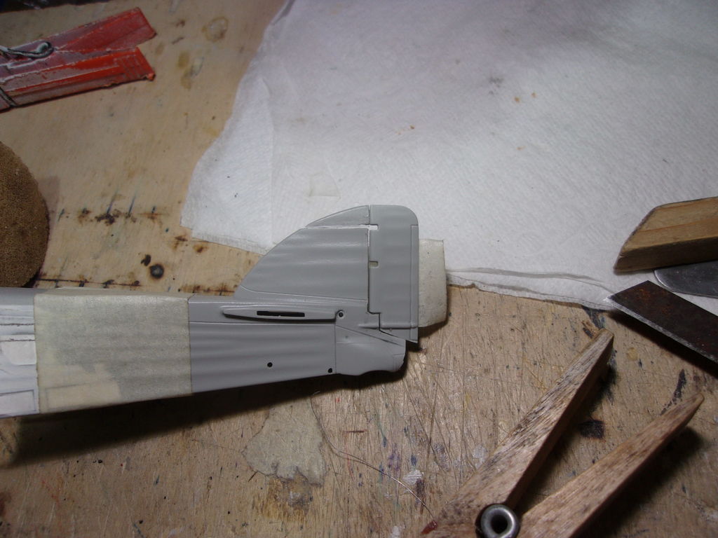

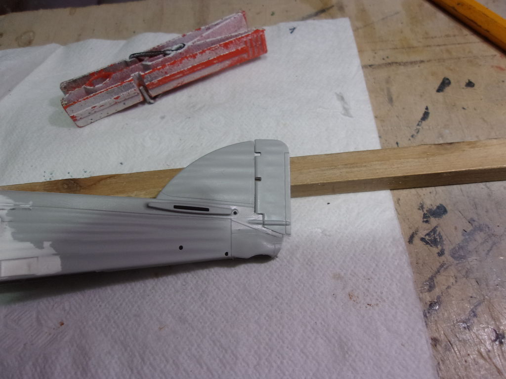

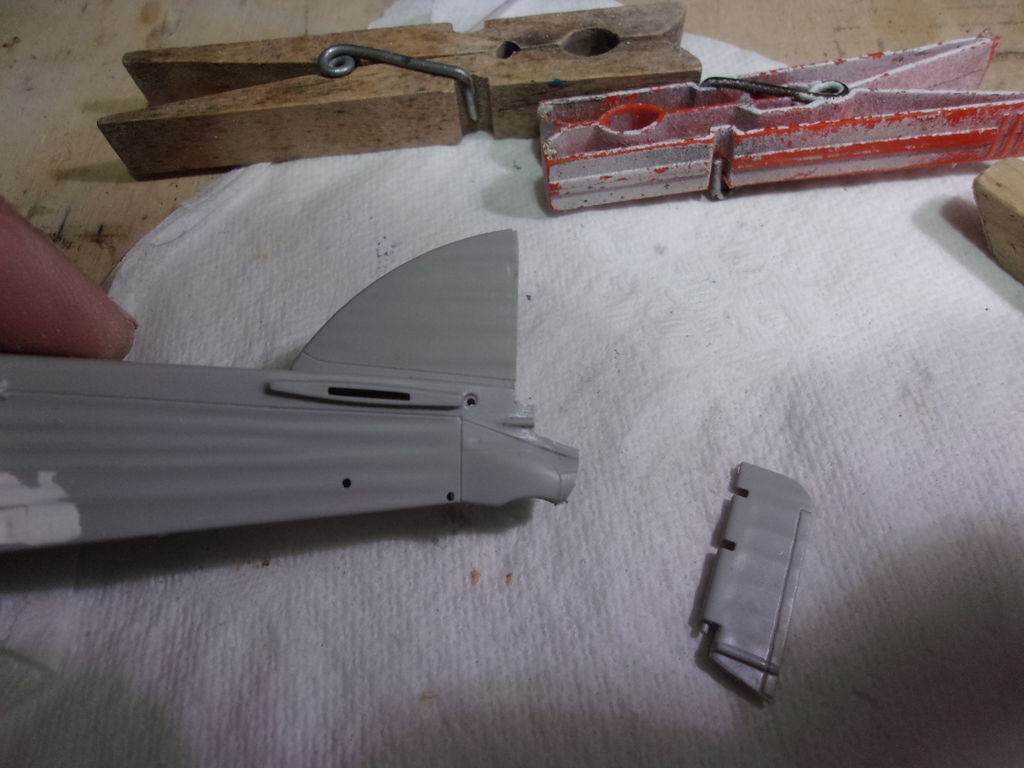

Ciao a tutti , vediamo i lavori fatti sulla deriva:
fatti i tagli per accorciarla
101_9221.JPG [ 104.61 KiB | Osservato 30303 volte ]
101_9222.JPG [ 93.27 KiB | Osservato 30303 volte ]
per far si che il tirante del timone sia in linea sia sulla fusoliera che su timone occorre abbassare un po il timone , ma tale operazione farà scendere troppo la servo aletta che andrà quindi rincisa a lavoro finito più in alto
101_9224.JPG [ 69.13 KiB | Osservato 30303 volte ]
101_9225.JPG [ 94.21 KiB | Osservato 30303 volte ]
tagliata la parte di deriva che diverrà la compensazione del timone
101_9226.JPG [ 85.96 KiB | Osservato 30303 volte ]
per recuperare la parte di plastica mangiata dal taglio , incollato uno spessore di plasticard
101_9227.JPG [ 107 KiB | Osservato 30303 volte ]
101_9228.JPG [ 118.35 KiB | Osservato 30303 volte ]
incollata al timone e presentata a secco
101_9229.JPG [ 110.61 KiB | Osservato 30303 volte ]

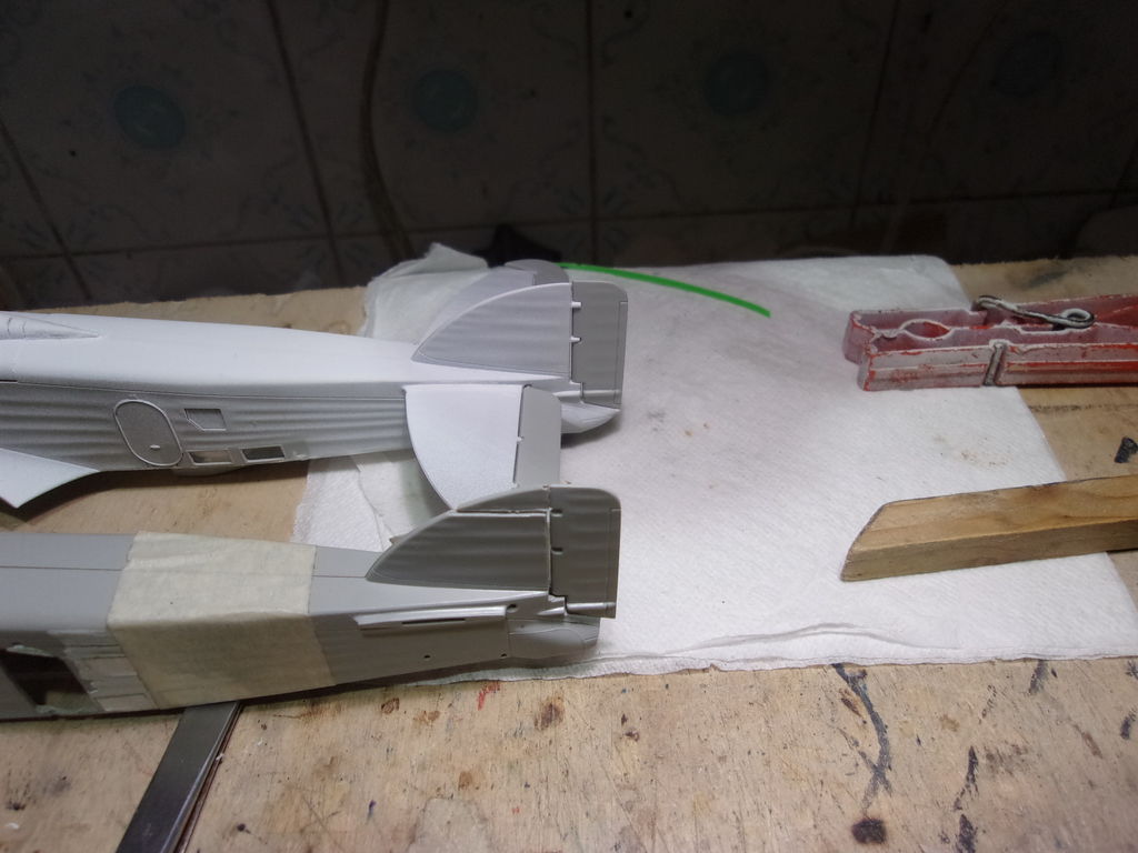

nelle foto che seguono sono a confronto le code dei due 79 ( I MAGO e il 1a serie 28 2 che sto facendo in contemporanea , scrivo 28 2 perchè non ha numero di matricola , dato che gli aerei inviati in Spagna non avevano matricola militare )
101_9231.JPG [ 90.49 KiB | Osservato 30303 volte ]
101_9232.JPG [ 97.43 KiB | Osservato 30303 volte ]
101_9233.JPG [ 109.5 KiB | Osservato 30303 volte ]
ora c è da stuccare la giuntura della compensazione , le asole delle cerniere del timone , non così evidenti nella realtà e riempire il poppino con dello stucco e poi rastremarlo...

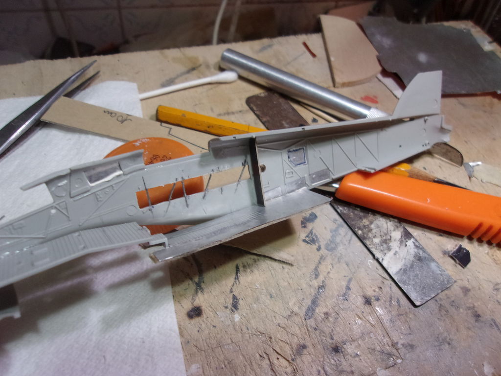

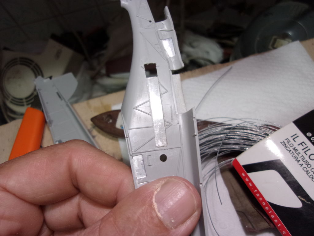

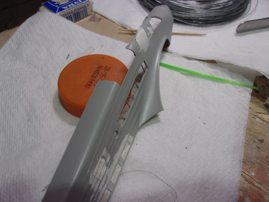

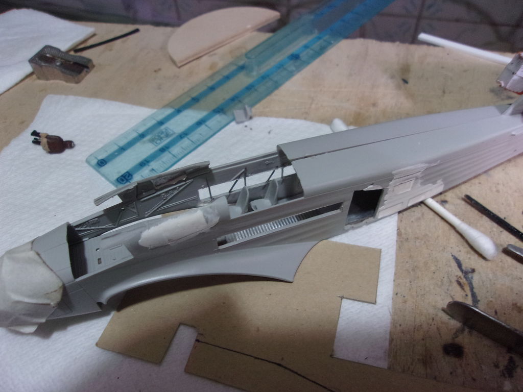

Ok mettiamo un altro tassello ai lavori:

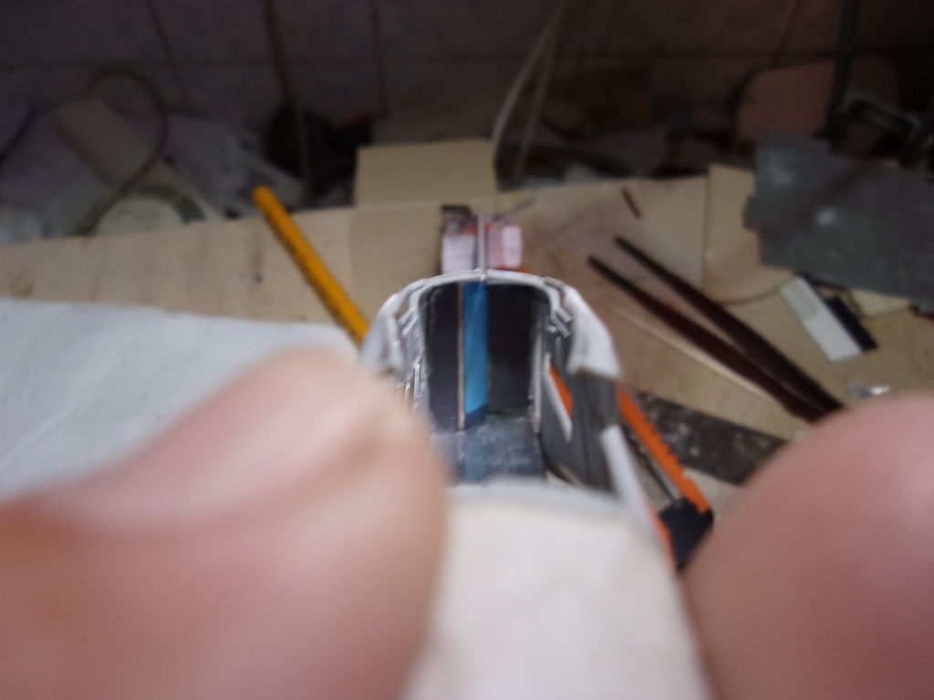

si comincia a lavorare sugli interni , che saranno dettagliato ma il giusto , una considerazione da fare sul colore interno; escluderei il grigio anti marcescenza del militare e opterei per il bianco/avorio, non ho foto degli interni ma ce le ho del SM 83 a ragione considerato il suo " fratello" era praticamente uguale nelle misure e nel concetto costruttivo a parte alcune differenze nella zona ventrale maggiorata per ottenere dei vani bagagli più capienti essendo anche maggiore il numero di passeggeri 10 contro gli 8 del 79 , e altre piccole cose e nelle suddette foto gli interni sono chiari e rivestiti di pannellature che ricoprono la centinatura della fusoliera ( come è logico che sia per un modelli civile

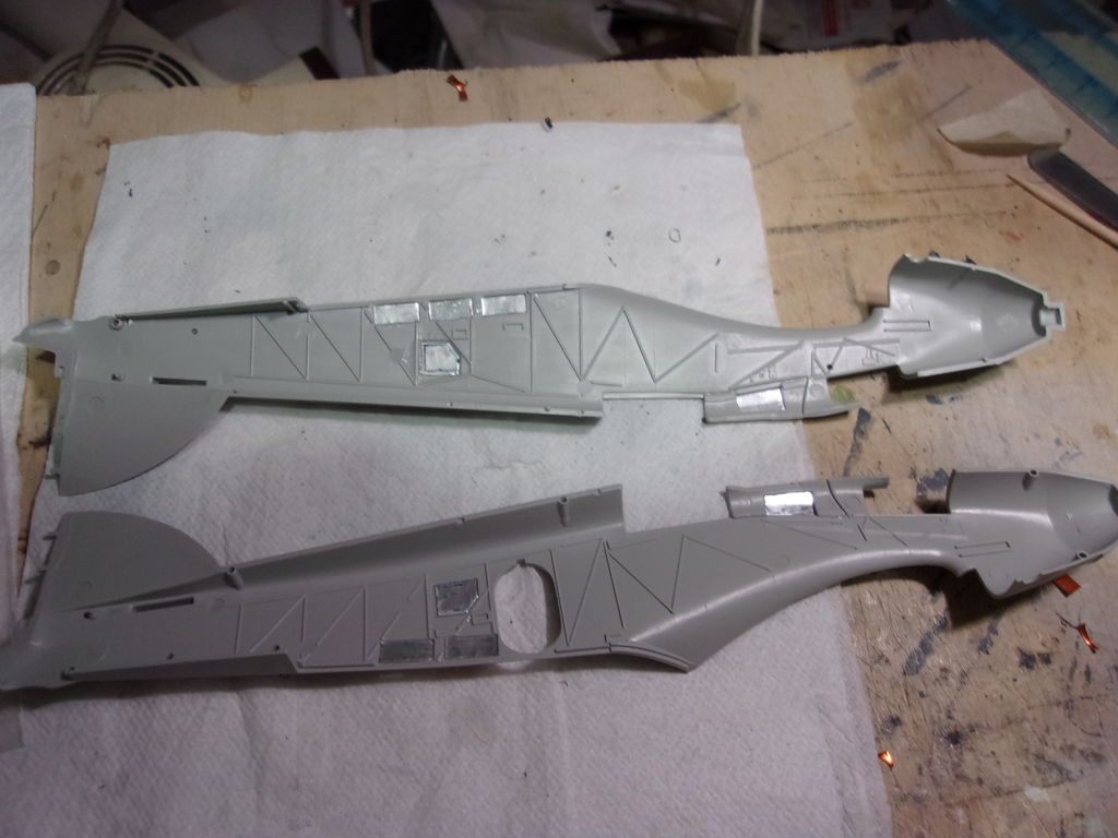

Osservando le foto dell aereo reale si nota che la centinatura della fusoliera era visibile attraverso la finestratura ma aveva un disegno delle centine diverso da quello della versione militare ; i finestrini che farò saranno a filo e la parte di centine visibile lo sarà solo nell apertura della finestratura sembrando così inglobate nelle pannellature dato che l interno verrà spianato da tutti i montanti stampati essendo nella realtà rivestito da pannelli
per avere la posizione esatta di dove incollare gli spezzoni di centina visibile e fare in modo che poi il vetro ( un pezzo di acetato) risulti a filo con l esterno , tagliato un vetro campione e con u pezzo di nastro fissato all esterno ella fusoliera
101_9269.JPG [ 74.84 KiB | Osservato 30262 volte ]
101_9270.JPG [ 85.32 KiB | Osservato 30262 volte ]
in base alla foto reale , disegnato l andamento dell centine
101_9272.JPG [ 103.89 KiB | Osservato 30262 volte ]
poi incollate ( le pareti verranno spianate dopo)
101_9273.JPG [ 101.12 KiB | Osservato 30262 volte ]
101_9274.JPG [ 98.6 KiB | Osservato 30262 volte ]
101_9275.JPG [ 94.15 KiB | Osservato 30262 volte ]

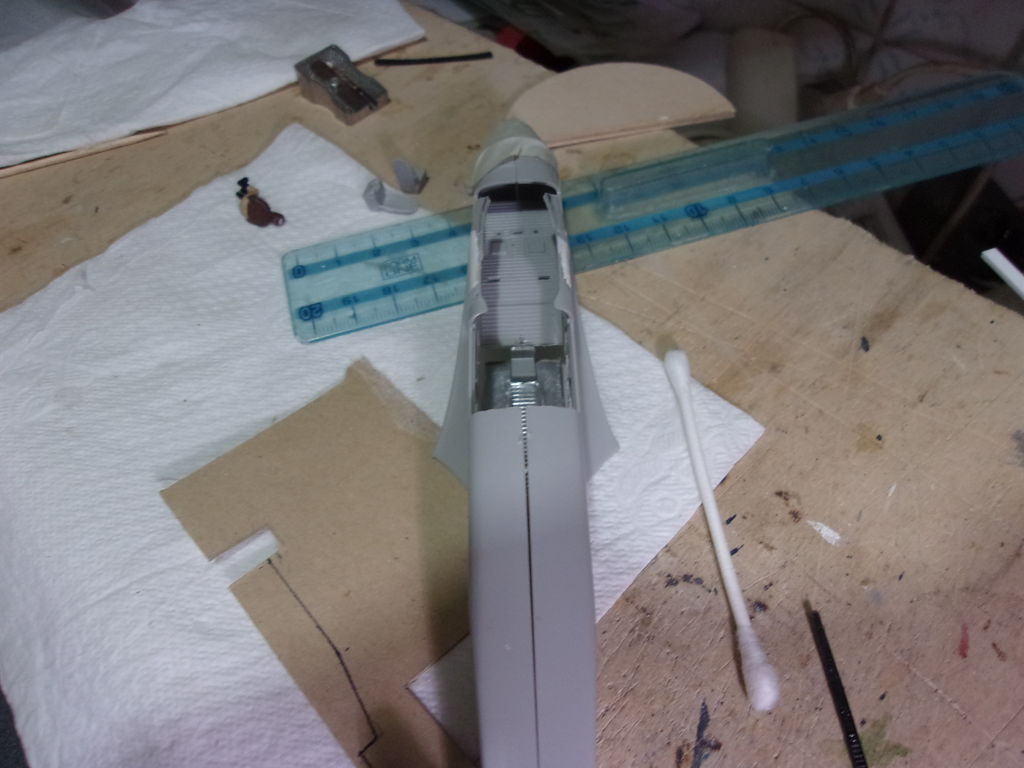

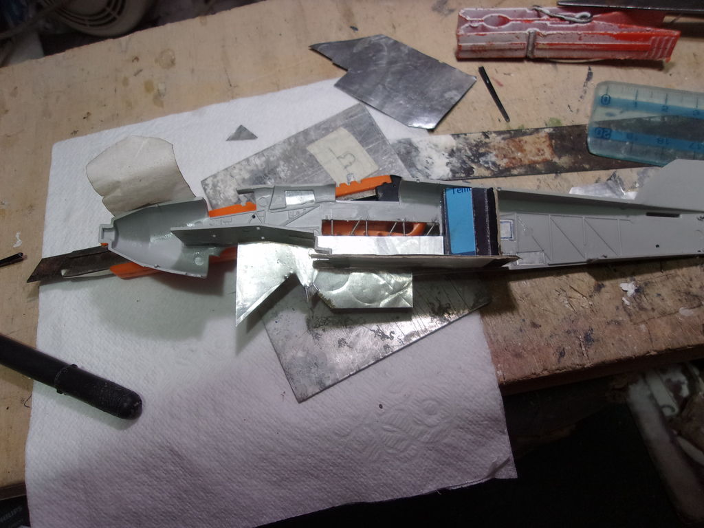

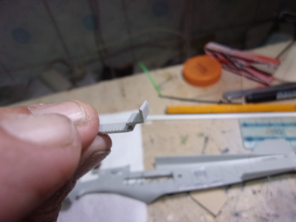

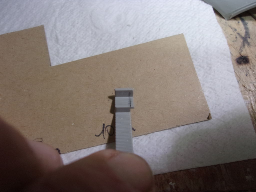

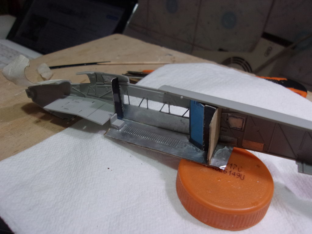

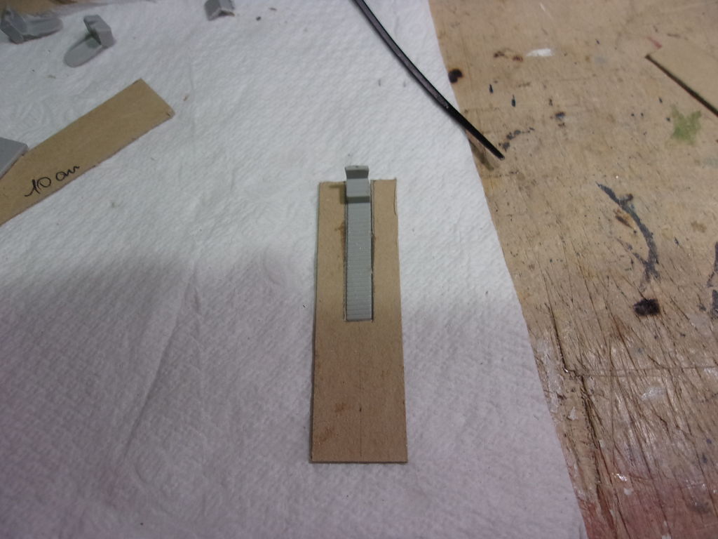

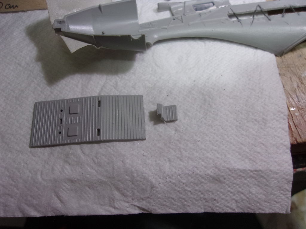

Ciao a tutti , allora cominciamo a vedere la cabina passeggeri, vela descrivo a parole che non ho foto: appena entrati dal portello subito sulla destra c è una porta che corrisponde al vano bagagli, di fronte a noi abbiamo un altra porta, della ritirata, a sinistra si entra attraversando un apertura nella cabina passeggeri e troviamo una fila e destra e una a sinistra da quattro posti ognuna , in fondo due paretine con un apertura al centro che dopo due scalini introduce a un disimpegno che nel SM 83 corrisponde al vano bar , nel I MAGO non credo che fosse previsto non ho notizie a riguardo...; altra apertura tra due paretine e si entra nella cabina piloti dove si trovano il motorista , marconista e due piloti, ma poi mano mano che la costruisco si vedrà meglio...

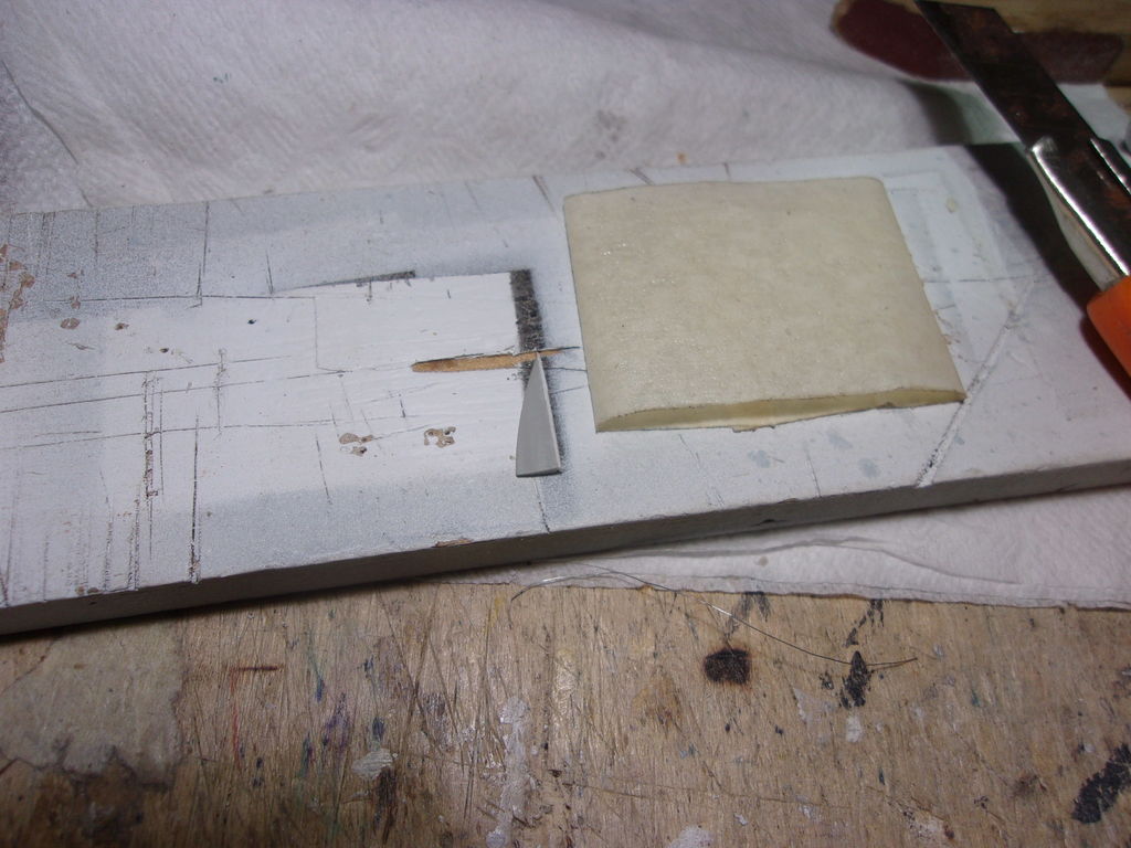

Preparazione del pavimento della cabina passeggeri; c è da tagliare il corridoio laterale ( nel modello militare) e accorciare la zona marconista/motorista( militare) di 5mm
101_9294.JPG [ 94.97 KiB | Osservato 30176 volte ]
101_9295.JPG [ 58.19 KiB | Osservato 30176 volte ]
accorciato il pavimento nella zona Marconista/motorista
101_9297.JPG [ 87.98 KiB | Osservato 30176 volte ]
del corridoi tagliato precedentemente ridotto lo scalino alla misura del corridoi
101_9298.JPG [ 74.81 KiB | Osservato 30176 volte ]
fatti i pezzi mancati del pavimento sotto i sedili
101_9299.JPG [ 91.72 KiB | Osservato 30176 volte ]
101_9300.JPG [ 95.46 KiB | Osservato 30176 volte ]

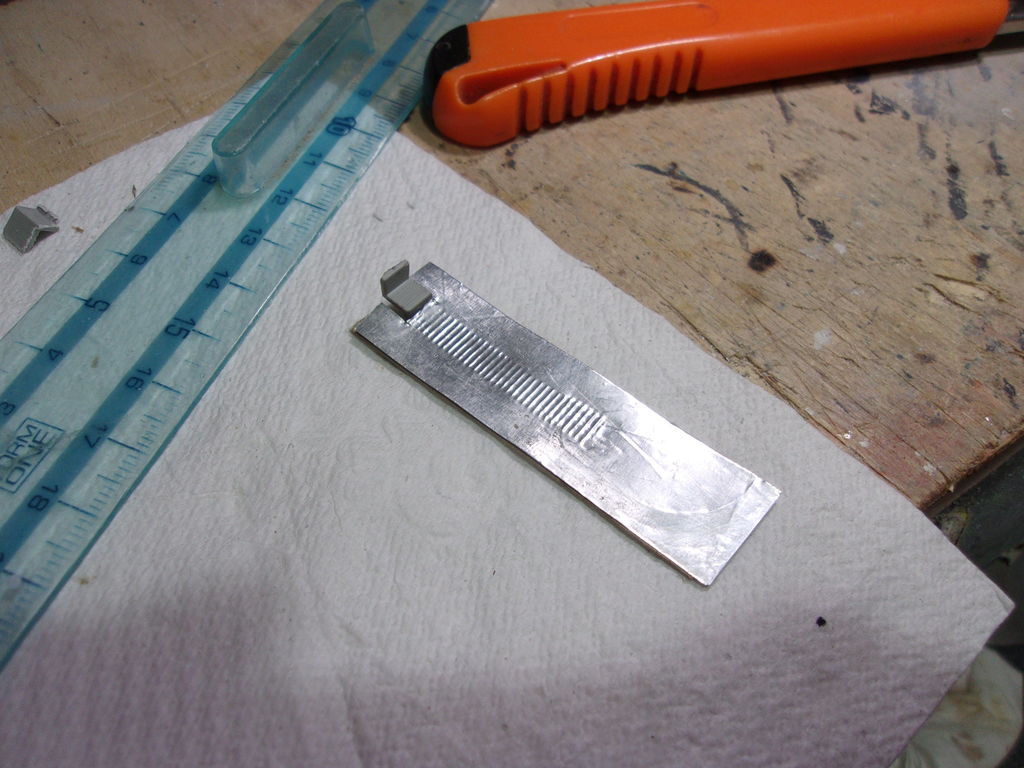

con del lamierino fatto il pavimento vero e proprio in un sol pezzo
101_9301.JPG [ 110.75 KiB | Osservato 30176 volte ]
una volta incollato basta una leggera pressione sul corridoio per ottenere la grecatura calpestabile
101_9302.JPG [ 125.56 KiB | Osservato 30176 volte ]
101_9303.JPG [ 101.07 KiB | Osservato 30176 volte ]
provato il tutto a secco compresi i sedili ( per ora ho usato quelli dei piloti ma in realtà quelli che ci andranno sono diversi ma hanno lo stesso ingombro)

Ciao a tutti, avanti con gli interni; inizio a delimitare la ritirata e comparto bagagli; fatta la paretina divisoria della ritirata tra la stessa e la cabina passeggeri
101_9310.JPG [ 118.7 KiB | Osservato 30095 volte ]
101_9311.JPG [ 115.82 KiB | Osservato 30095 volte ]
ce ne sarà un altra uguale sull altro lato della fusoliera a dividere la cabina passeggeri dal disimpegno d entrata
fatta la parete del vano bagagli e l altra della ritirata
101_9312.JPG [ 99.9 KiB | Osservato 30095 volte ]
101_9313.JPG [ 80.38 KiB | Osservato 30095 volte ]
una volta verniciate le pareti incollerò sopra le porte che erano leggermente a sbalzo, ( non fate caso al portello d ingresso , va squadrato meglio :wink: )
101_9314.JPG [ 89.1 KiB | Osservato 30095 volte ]
101_9317.JPG [ 71 KiB | Osservato 30095 volte ]
101_9318.JPG [ 51.9 KiB | Osservato 30095 volte ]
ricordo che tale disposizione è ricavata dai disegni del SM 83 sostanzialmente uguale a parte come detto per alcune misure , principalmente sull altezza del dorso più alto per ottenere una cabina più confortevole per i passeggeri e un ventre più basso per ricavare un vano bagagli aggiuntivo al posto dei serbatoi del carburante spostati sulle ali, ma la modularità degli interni era la stessa ... tale disposizione non venne comunque mantenuta a lungo , infatti dopo l I MAGO dopo aver ricevuto la motorizzazione Alfa Romeo e aver ottenuti alcuni record , perse definitivamente la sua vocazione civile con l assegnazione al Capo di Stato Maggiore Gen Valle e Com. Biseo già in volo sperimentale sull Africa orientale l aereo aveva un vano bombe e furono effettuate prove di sgancio.

Ciao a tutti, per fare la pannellatura di rivestimento all altezza dei sedili ho usato del lamierino
101_9359.JPG [ 116.35 KiB | Osservato 29964 volte ]
segnato e tagliato il pezzo , poi incollato , in questo modo oltre ad avere una superficie liscia sulla parete chiudo anche il buco dell attaccatura del ala sulla fusoliera
101_9360.JPG [ 99.95 KiB | Osservato 29964 volte ]
101_9361.JPG [ 100.94 KiB | Osservato 29964 volte ]
101_9363.JPG [ 99.93 KiB | Osservato 29964 volte ]

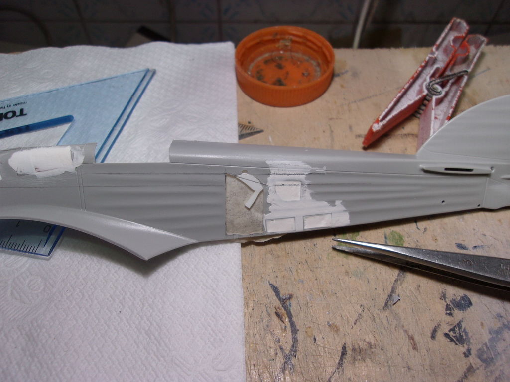

Ciao a tutti , incollate le porte della ritirata e vano bagagli fatte le maniglie con una goccia di vinavil e verniciate pareti e pavimento
101_9527.JPG [ 98.41 KiB | Osservato 29871 volte ]
101_9532.JPG [ 80.4 KiB | Osservato 29871 volte ]

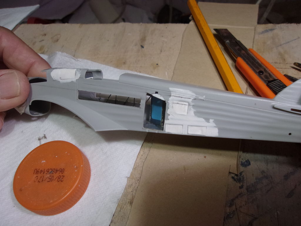

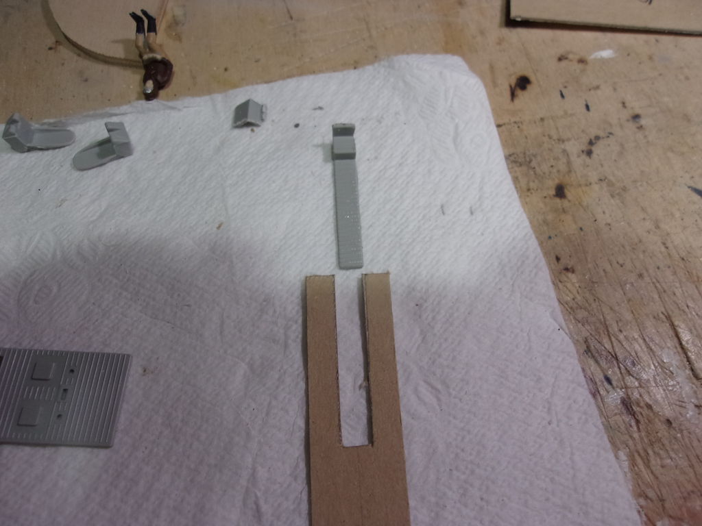

con dei listelli navali fatti i master dello schienale e seduta dei sedili ; la loro forma l ho ricavata da delle fotografie , differivano da quelli dell SM83; in questi ultimi ( come logico ) avevano migliorato il comfort, integrando il poggia testa e facendoli più avvolgenti
101_9534.JPG [ 88.49 KiB | Osservato 29871 volte ]

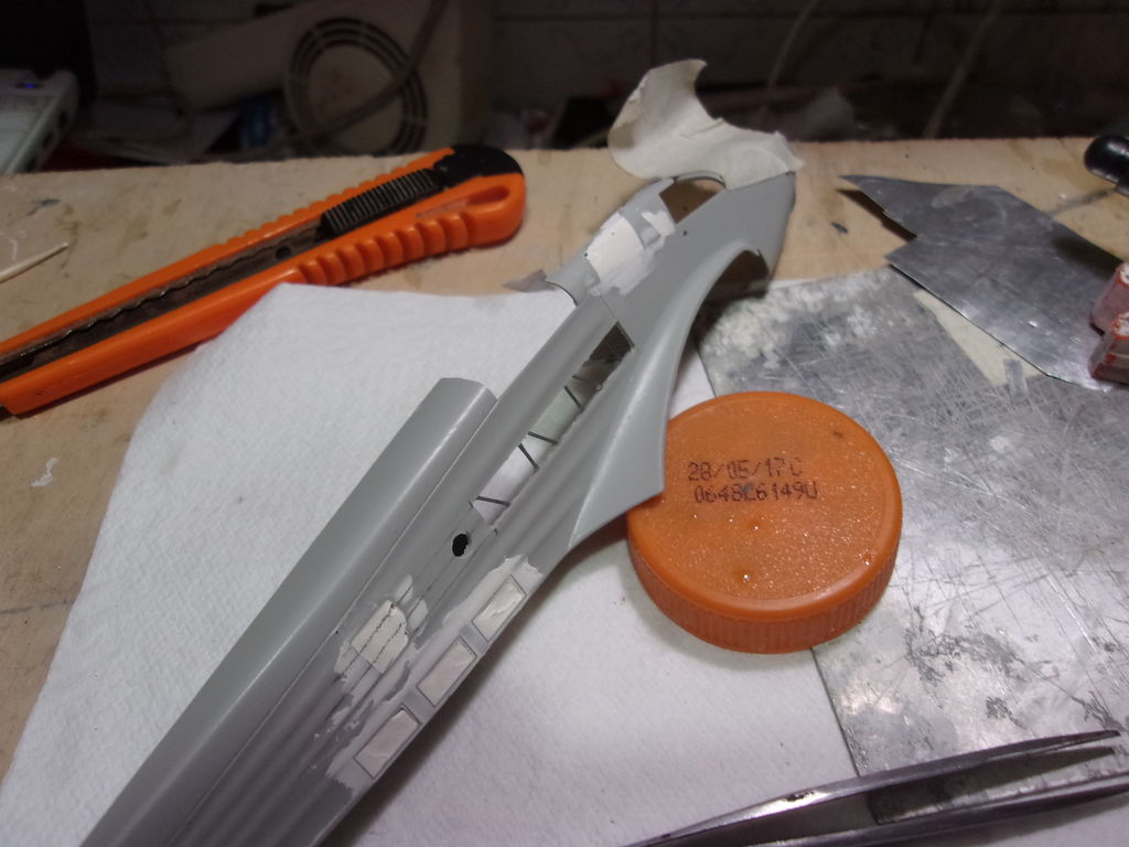

unita la fusoliera a secco e incollato il pezzo ( che si troverebbe sopra il vano bombe nel militare)solamente sulla semifusoliera destra
101_9535.JPG [ 90.31 KiB | Osservato 29871 volte ]

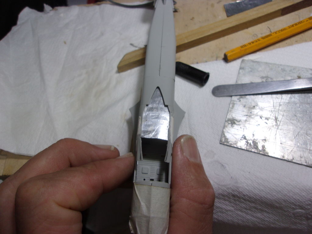

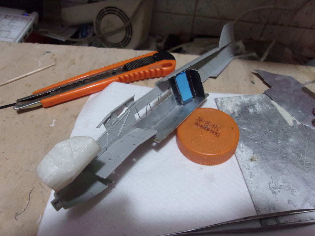

a questo punto con il lamierino fatta la pannellatura del tetto
101_9537.JPG [ 123.59 KiB | Osservato 29871 volte ]
101_9539.JPG [ 102.13 KiB | Osservato 29871 volte ]
101_9540.JPG [ 83.2 KiB | Osservato 29871 volte ]
nella parte superiore mi servirà come supporto per quando ricostruirò il dorso...
101_9541.JPG [ 85.46 KiB | Osservato 29871 volte ]
