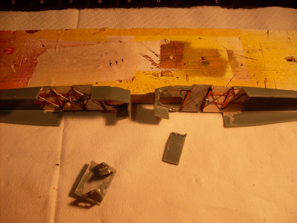

Montanti interni alla fusoliera;
ho provveduto a prolungare i montanti orizzontali sul lato sinistro della fusoliera fin dietro al montante verticale che si trova all altezza del seggiolino.
Su i montanti mi si è presentato un dubbio :su alcuni disegni dell aereo i montanti sono verticali come anche su alcune immagini ma ho trovato anche delle immagini dove nell abitacolo si vede chiaramente che sono leggermente inclinati come pure sulla stampata del modello...
Alla fine li ho lasciati inclinati anche perchè ragionandoci bene il pannello rigido che si trova all esterno della fusoliera ha un profilo obliquo ed non potendo essere avvitato sulla tela deve avere all interno un supporto (montante) su cui avvitato per forza obliquo che segua il suo profilo e non verticale...perciò alla fine tirando le somme e magari anche sbagliando ho optato per i montanti obliqui

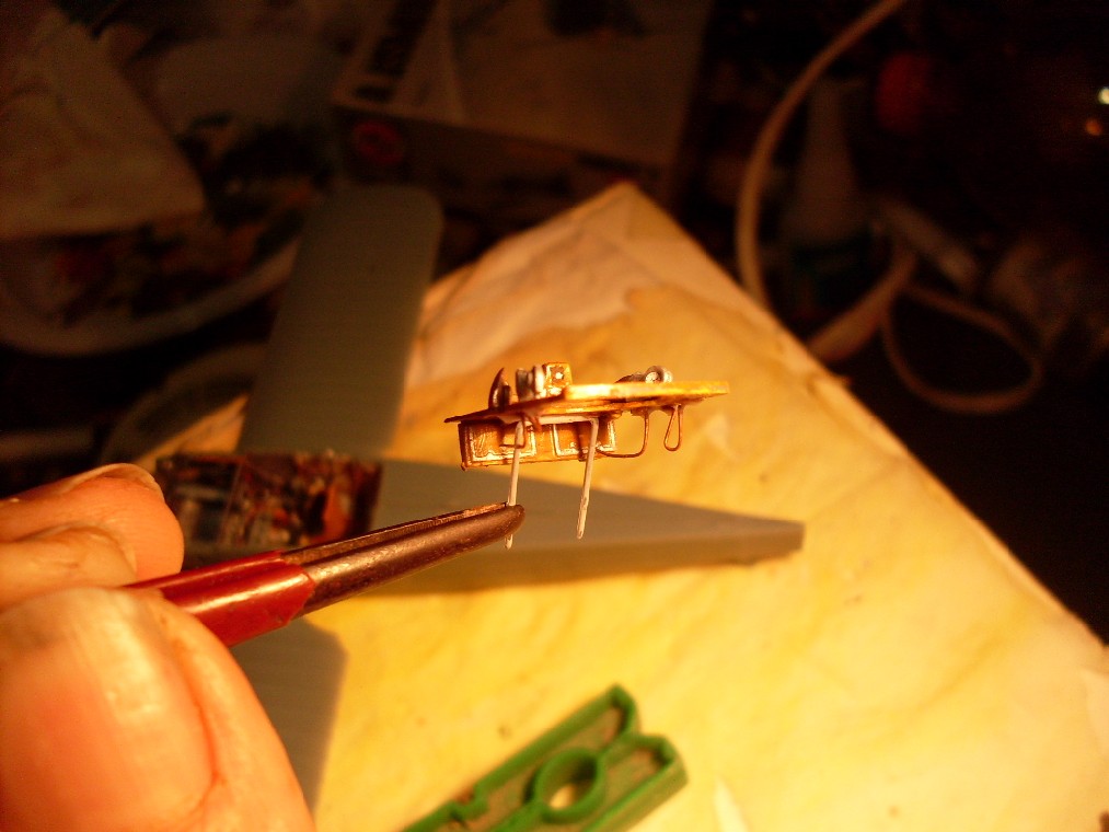

Montaggio dei tiranti interni, della bussola e costruzione della manetta
SDC12888.JPG [ 118.61 KiB | Osservato 27963 volte ]

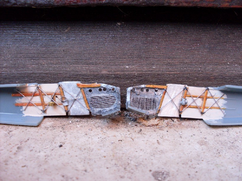

Per far spazio al motore e al radiatore ho tagliato la parte superiore e anteriore delle due semifusoliere
SDC12930.JPG [ 181.55 KiB | Osservato 27963 volte ]
SDC12953.JPG [ 108.14 KiB | Osservato 27963 volte ]

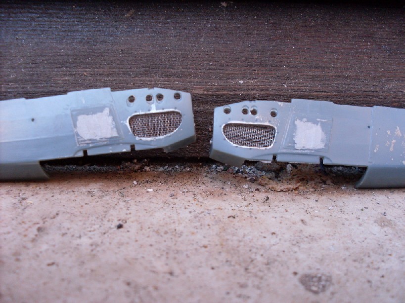

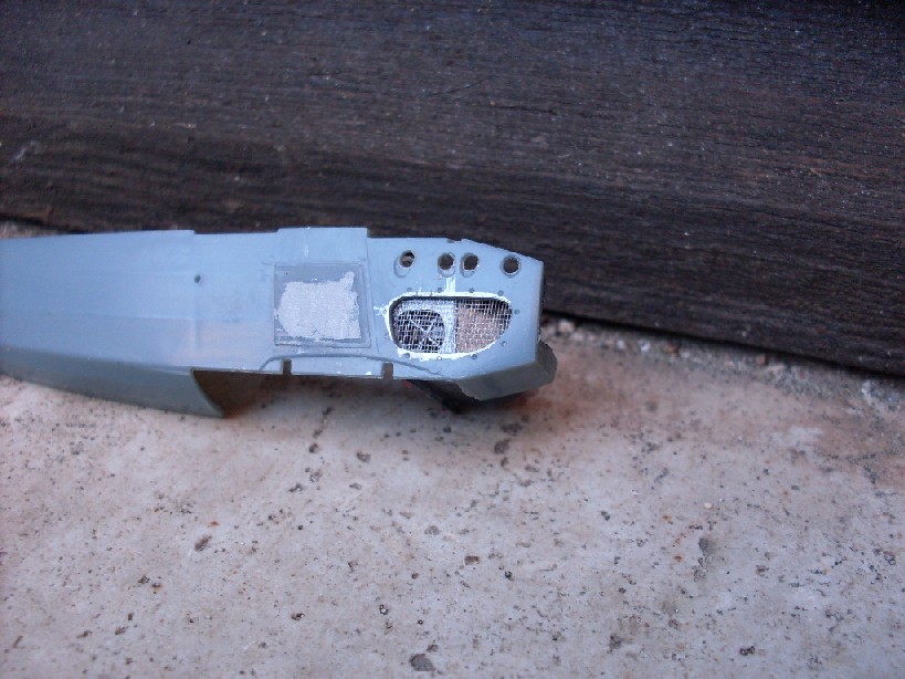

Sempre su dei disegni viene riportato una retina situata dietro le griglie laterali in basso del muso retina che avevo gia notato su una foto di Ruffo di Calabria vicino al suo SPAD con il cofano aperto e tali griglie smontate, per riprodurla ho usato del velo di bomboniera verniciato di argento
SDC12976.JPG [ 137.9 KiB | Osservato 27963 volte ]
SDC12971.JPG [ 160.3 KiB | Osservato 27963 volte ]

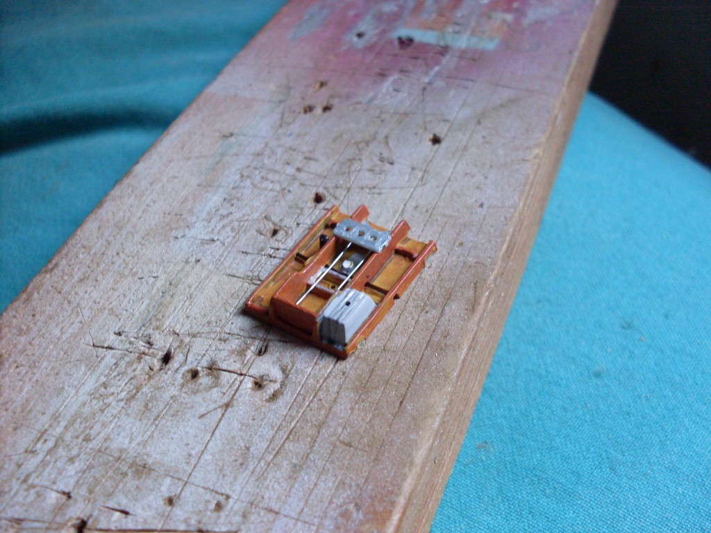

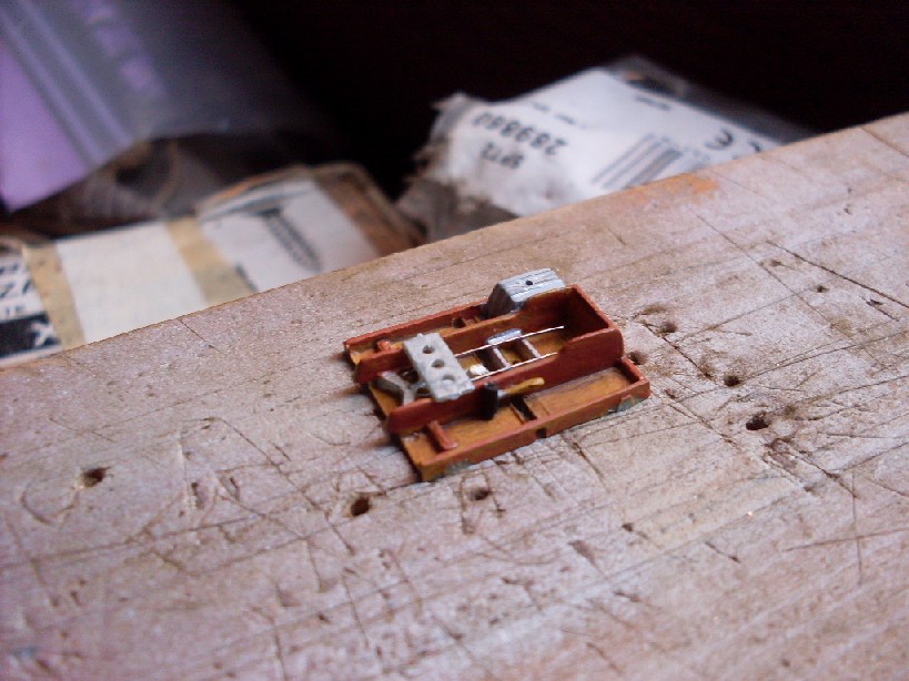

Ho iniziato a dipingere il pavimento e "arredarlo" con i tiranti della pedaliera e la mazzetta per disinceppare le mitragliatrici
SDC12985.JPG [ 193.11 KiB | Osservato 27905 volte ]
SDC12980.JPG [ 120.48 KiB | Osservato 27905 volte ]

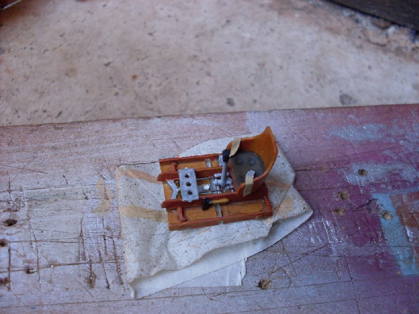

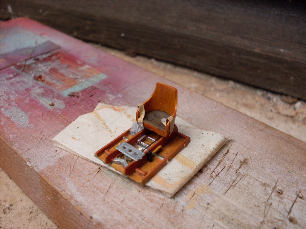

aggiunto il seggiolino con le cinture basse fatte con striscioline di alluminio (quelle alte essendo ancorate al montante trasversale dietro al seggiolino le metterò a fusoliera chiusa)
SDC13000.JPG [ 168.56 KiB | Osservato 27905 volte ]

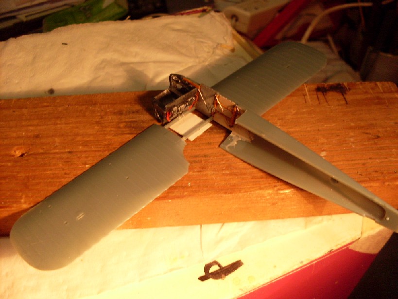

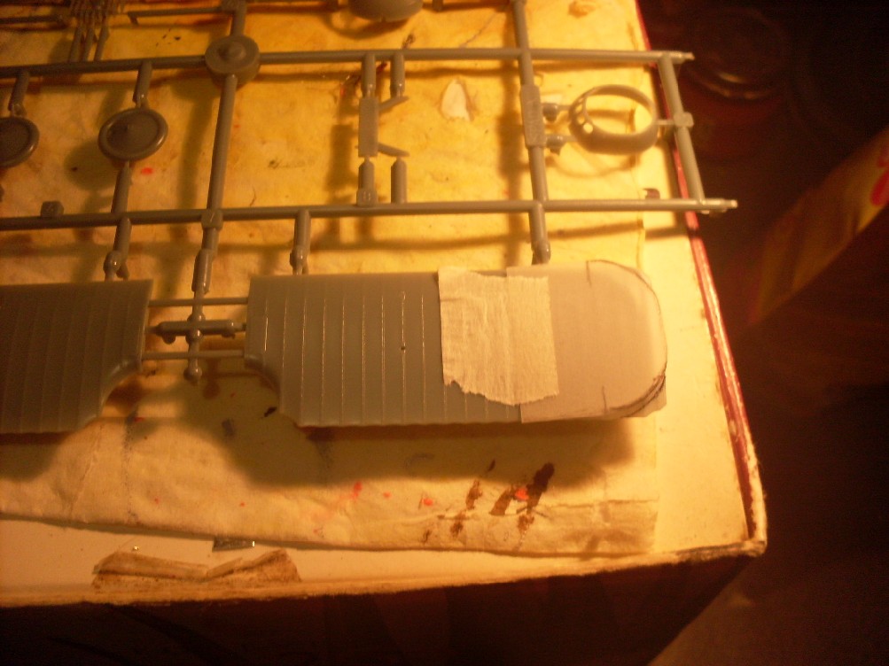

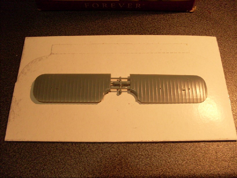

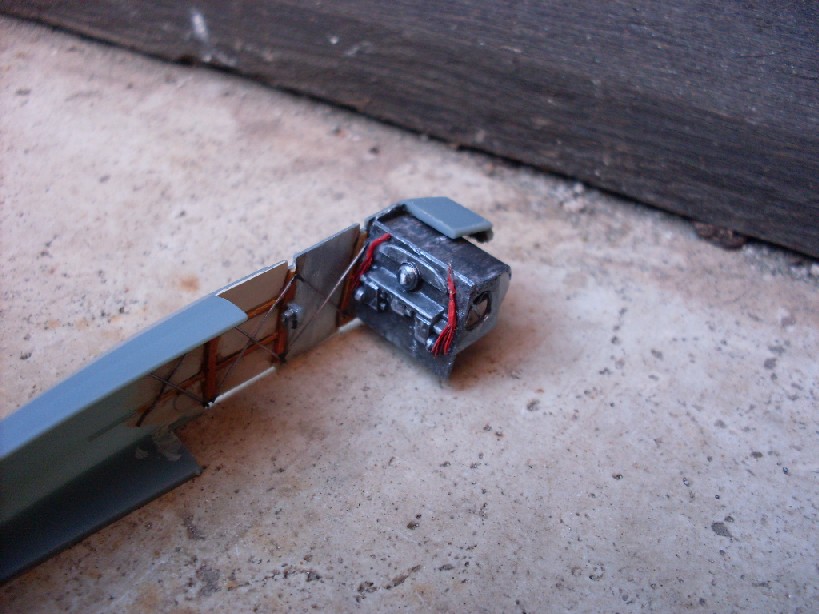

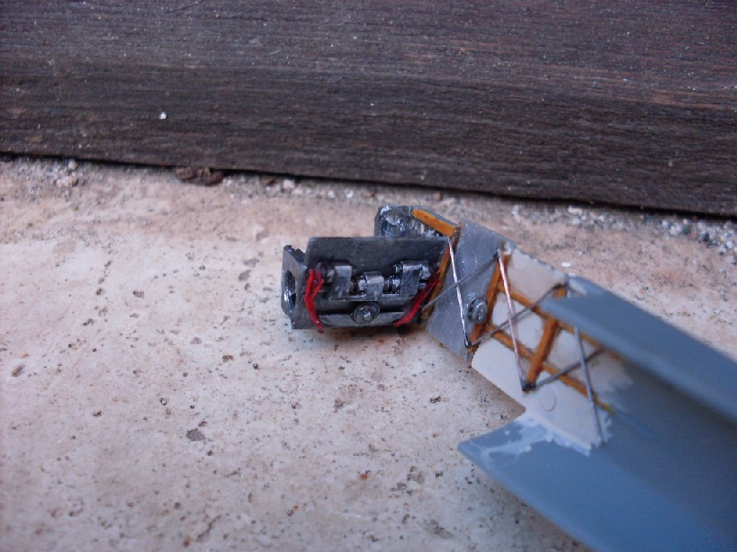

allora come detto in precedenza l aereo di Baracca era di costruzione Bleriot , dovendo ora incollare complesso sedile/pavimento alle ali dovrò arrotondarle alle estremità
Per far ciò da i disegni dell aereo mi sono ricavato una dima di carta lucida con la quale ho segnato la parte da tagliare con un seghetto da traforo
SDC13026.JPG [ 132.98 KiB | Osservato 27813 volte ]
SDC13028.JPG [ 120.34 KiB | Osservato 27813 volte ]
SDC13032.JPG [ 121.64 KiB | Osservato 27813 volte ]

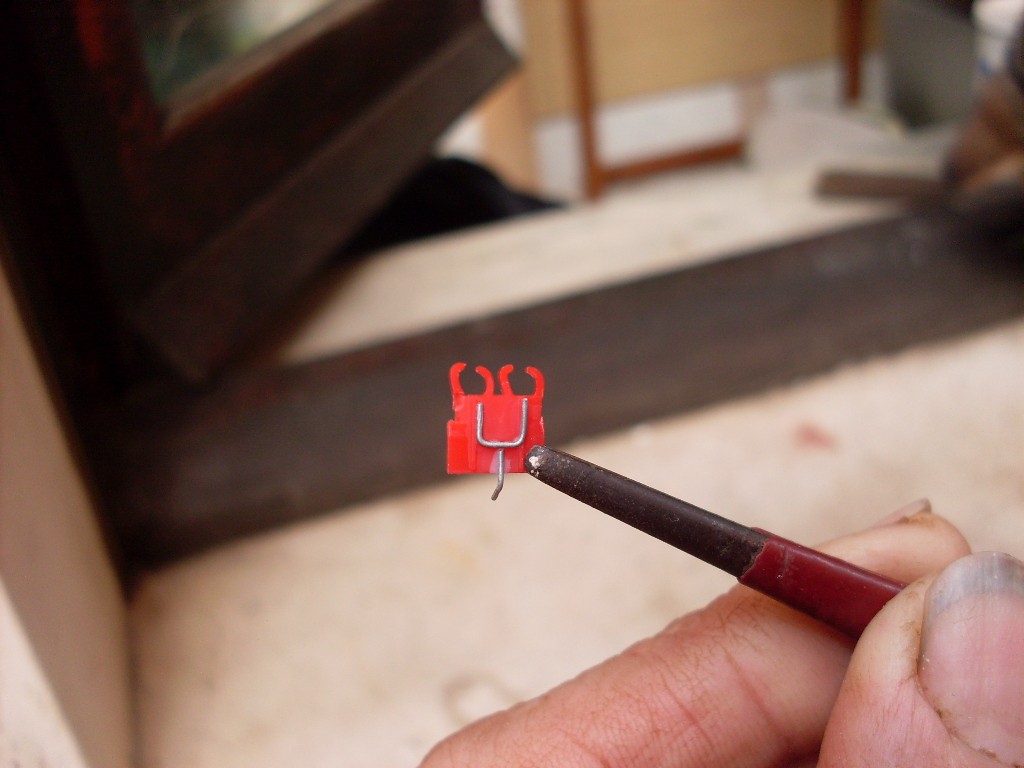

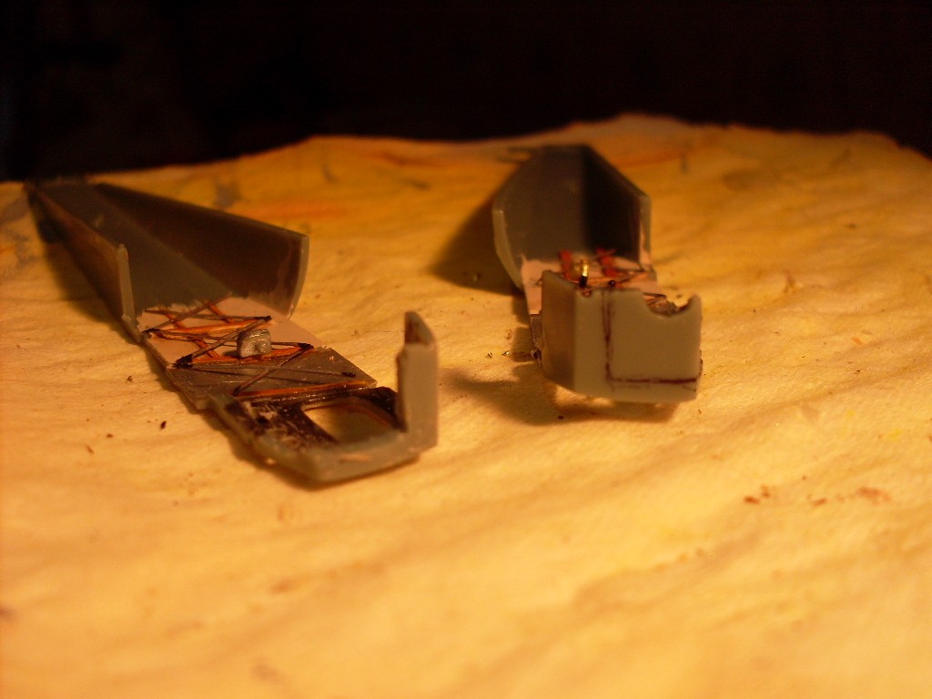

durante la separazione delle ali dalle spure i due sottili montantini che uniscono le semiali si sono rotti
SDC13038.JPG [ 95.16 KiB | Osservato 27813 volte ]
si è reso così necessario fare un supporto di rinforzo per rincollarle
SDC13047.JPG [ 96.17 KiB | Osservato 27813 volte ]

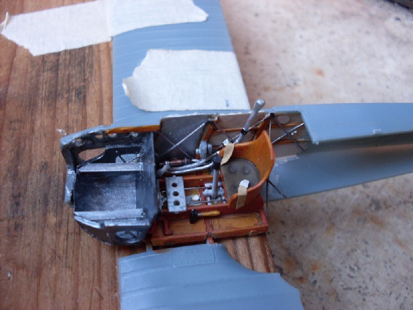

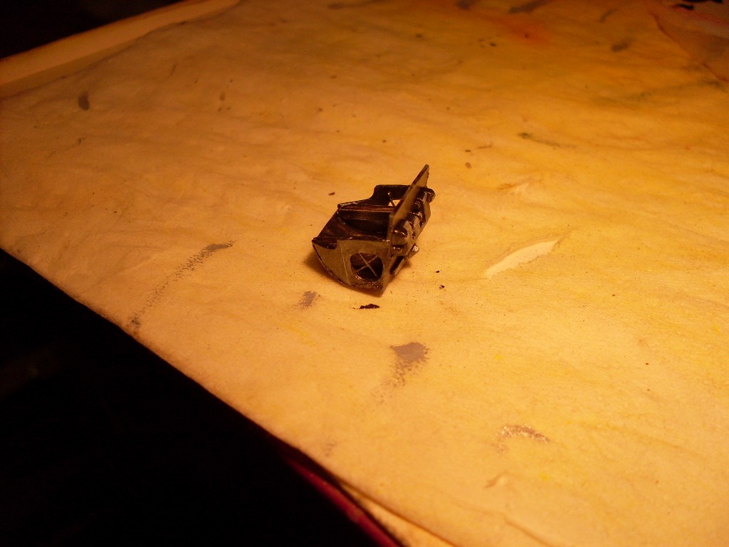

per essere sicuro che l incollaggio del sedile/pavimento avvenga senza intoppi con la chiusura della fusoliera ho fissato la fusoliera a secco chiudendola con del nastro mentre incollavo appunto l interno del cockpit
SDC13041.JPG [ 136.38 KiB | Osservato 27813 volte ]
una volta incollato il tutto ho separato la fusoliera e ho proceduto a completare l allestimento del posto di pilotaggio aggiungendo i tubi della benzina dal serbatoio al vano motore i tiranti dietro il sedile ecc.
SDC13055.JPG [ 106.08 KiB | Osservato 27813 volte ]
SDC13057.JPG [ 101 KiB | Osservato 27813 volte ]

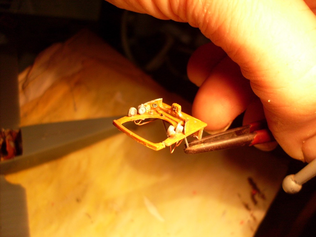

A questo punto iniziamo l assemblaggio della mensola porta strumenti
per prima cosa ho verniciato la mensola ancora senza strumenti
SDC13063.JPG [ 104.68 KiB | Osservato 27813 volte ]
dipinti gli strumenti ,montati, e aggiunti i tubi dei loro collegamenti nella parte inferiore della mensola e infine applicazione dei serbatoi delle munizioni sempre nella parte inferiore e delle staffe reggi/mensola

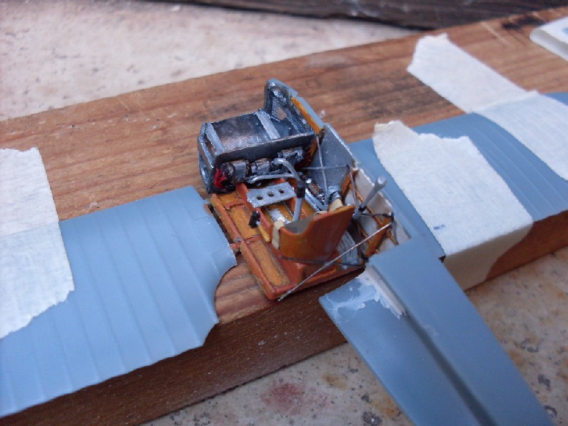

Ora posso incollare definitivamente la fusoliera e poi incollare la mensola al suo posto
SDC13095.JPG [ 133.26 KiB | Osservato 27813 volte ]
SDC13097.JPG [ 132.18 KiB | Osservato 27813 volte ]

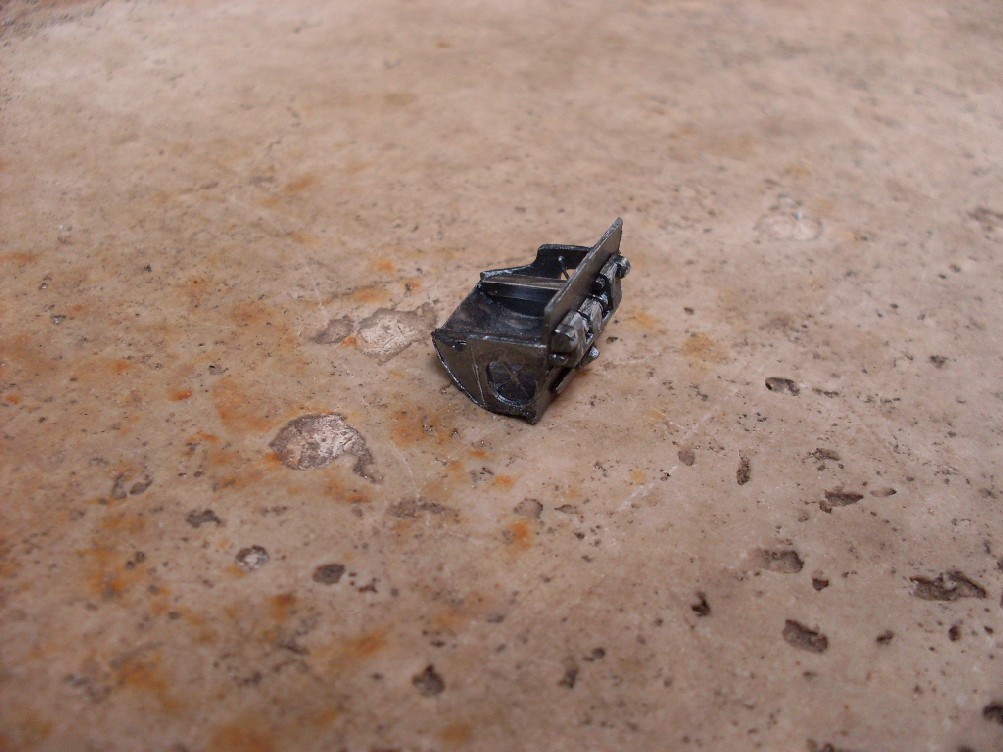

Ciao piccolo passo avanti;

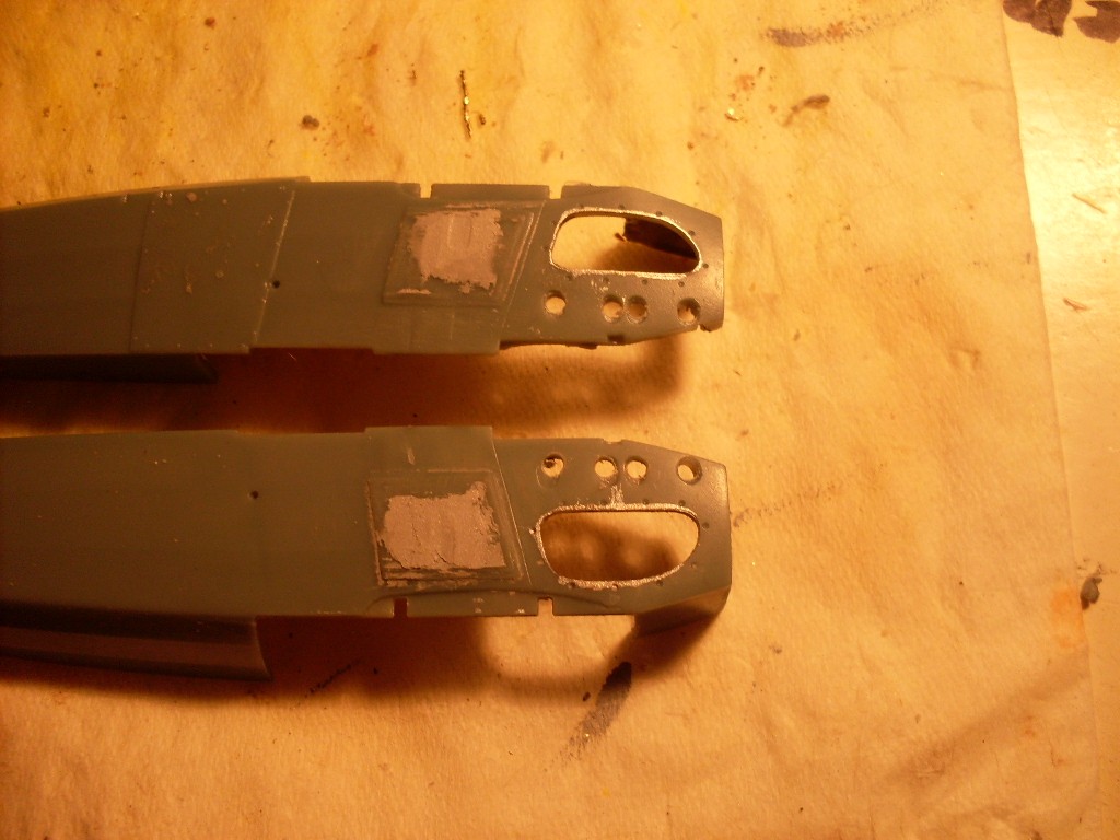

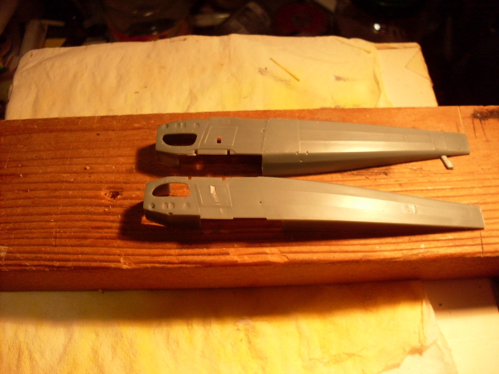

ho tagliato il cofano motore superiore dal pezzo unico che forma il dorso dell aereo e poi incollato il dorso stesso chiudendo così di fatto la fusoliera.
SDC13104.JPG [ 176.1 KiB | Osservato 27721 volte ]

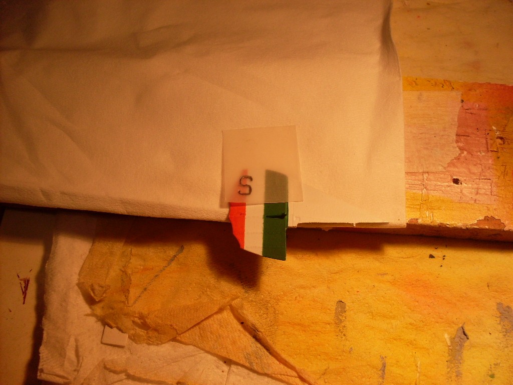

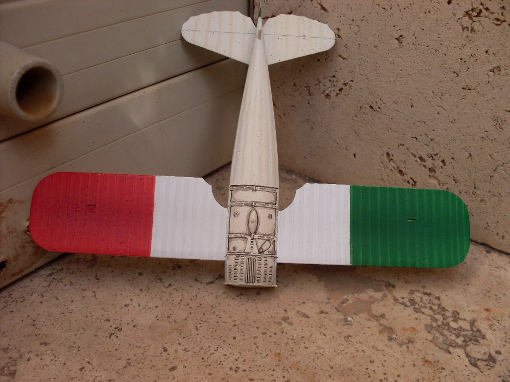

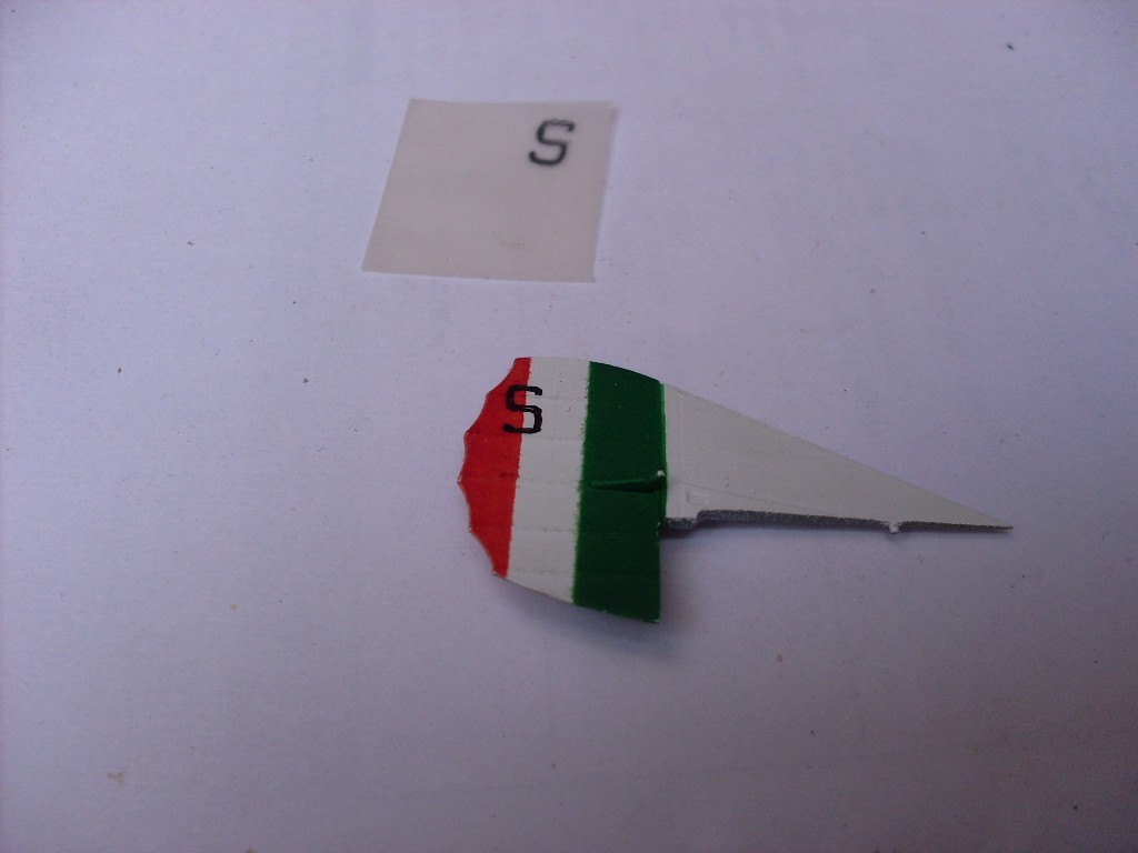

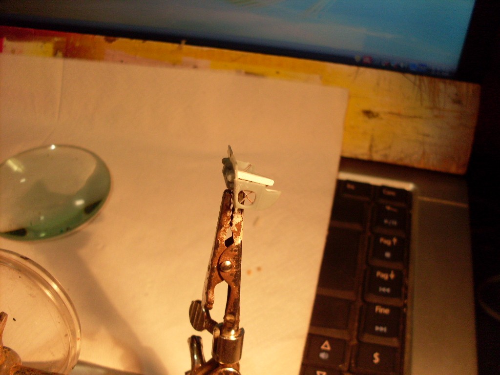

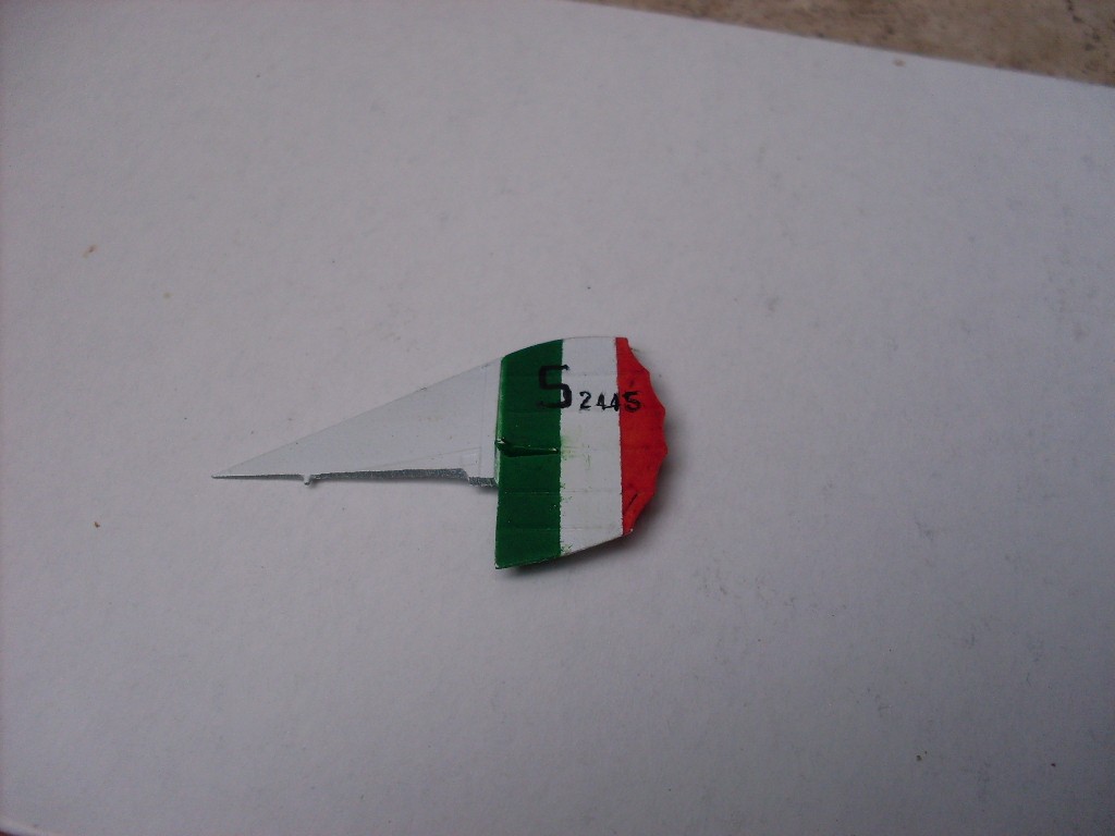

Prima di verniciare la parte inferiore dell aereo ho preferito per comodità dipingere il timone di coda.
Per questo modello non ho le decal quindi...... :roll: .. con l aiuto della carta lucida ho segnato a matita leggerissima la traccia della scritta da fare che poi ripasso con lo smalto
SDC13105.JPG [ 158.34 KiB | Osservato 27721 volte ]
SDC13112.JPG [ 91.05 KiB | Osservato 27721 volte ]
per il numero di matricola segno la traccia direttamente sul timone senza carta lucida
SDC13123.JPG [ 90.11 KiB | Osservato 27721 volte ]

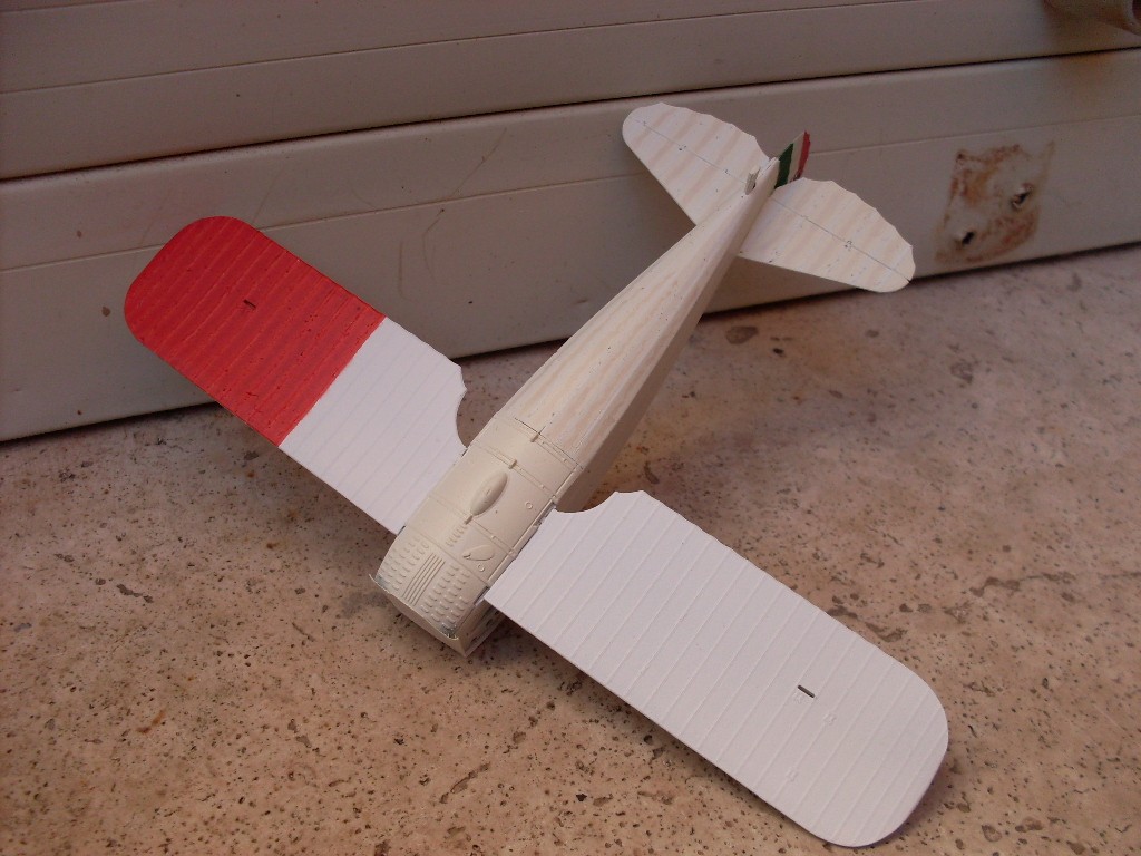

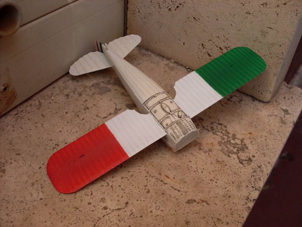

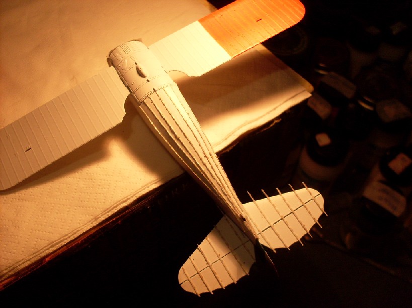

Fatto il timone inizio con la verniciatura del rosso sull ala inferiore sinistra passo poi alla mascheratura della pancia della fusoliera
SDC13126.JPG [ 90.41 KiB | Osservato 27721 volte ]
il cofano inferiore verrà ombreggiato successivamente previa mano di lucido
SDC13143.JPG [ 162.28 KiB | Osservato 27721 volte ]
a questo punto è il momento di verniciare le porzioni di bianco e poi di verde l ala destra , lavorando un pochino con l aerografo ho cercato di riprodurre quell effetto ottico/cromatico di una nervatura un po più scura nella zona dove l ala è concava dando così anche un po di "volume" alle ali, poi l ombreggiatura del cofano con nero e bruno diluiti passati a più mani successive
SDC13146.JPG [ 177.54 KiB | Osservato 27721 volte ]
SDC13147.JPG [ 185.31 KiB | Osservato 27721 volte ]
Settimana prossima dovrei iniziare la mimetica policroma ma lì la vedo lunga la storia... e poi c è da fare anche le insegne a pennello.... :? scusate se vado lento, ma tanto che fretta c è? :D

Se può servirti per il futuro, le retine ai lati, se le vuoi più fine prova quelle dei filtri per carburatori tipo Dall'Orto o simili, sono finissime da paura!
Aspettiamo il resto, ciao e buon lavoro, Paolo
