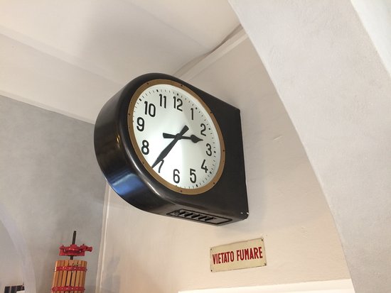

Buonasera a tutti,
esistono dei disegni tecnici e/o delle misure "ufficiali" del tipico orologio di stazione? (quello dell'immagine seguente, per intenderci)
lo vorrei riprodurre in scala ma con misure precise.
grazie a chi saprà aiutarmi.
il-vecchio-orologio-della.jpg [ 27.2 KiB | Osservato 4215 volte ]

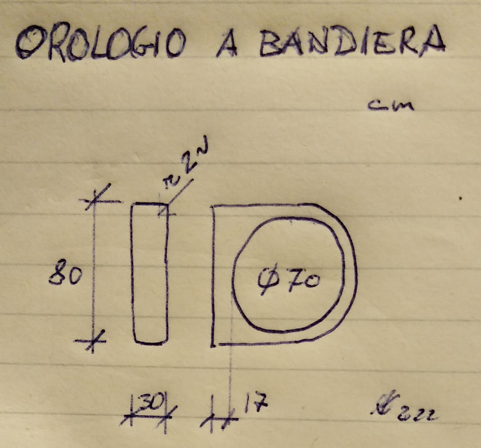

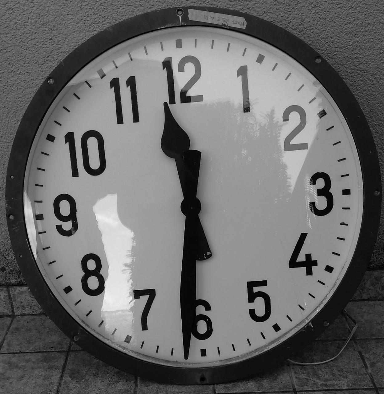

Buonasera,
Allego una foto del quadrante e uno schizzo con le misure.
Michele
orologio.jpeg [ 154.68 KiB | Osservato 4105 volte ]
IMG_20220107_185431~2.jpg [ 275.44 KiB | Osservato 4105 volte ]

DEP.SV ha scritto:
Buonasera,
Michele
grazie mille!!
