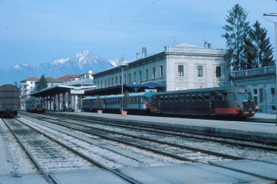

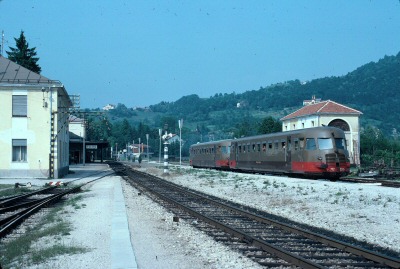

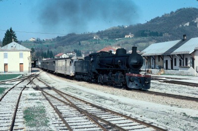

Proprio riguardo il Compartimento di Venezia avevo passato in rassegna le foto di Rohrer relative alle linee Belluno-Feltre-Treviso, Belluno-Calalzo e Ponte nelle Alpi–Conegliano (https://www.hrohrer.ch/railways/htm/cadore.htm), e mi sembra di avere scorto le canalette solo qui:
- Stazione di Feltre (1977 - https://www.hrohrer.ch/railways/pictures/10/10152.jpg e https://www.hrohrer.ch/railways/pictures/11/11903.jpg),
- Tra Cadola Soccher e Ponte nelle Alpi Polpet (1977 - https://www.hrohrer.ch/railways/pictures/123/123403.jpg)
- Stazione di Belluno (1983 - https://www.hrohrer.ch/railways/pictures/15/15466.jpg).
Per quanto riguarda invece altre stazioni come Faè-Fortogna, Ospitale di Cadore, Perarolo di Cadore, Nove, S.Croce del Lago, Sottocastello-Tai e Stazione per l'Alpago, non noto la presenza di canalette almeno fino ai primi anni 80. Se non erro queste stazioni erano sprovviste di segnali di partenza, o al massimo avevano solo il segnale di fermata. Probabilmente l'installazione delle canalette avvenne a partire della seconda metà degli anni 80, quando vennero installati i segnali di partenza e i deviatoi elettrici.
