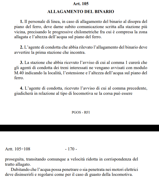

Buongiorno,
L'articolo 105 "allagamento del binario" della PGOS c'è ancora (unico rimasto del capitolo X sulle "norme generali di esercizio sulle linee a trazione elettrica"), ma credo che se si rilevi un allagamento del binario si interrompa subito il tratto interessato, potendo essere state compromesse l'integrità e la tenuta della sede ferroviaria..
Se poi ci sono circuiti o apparecchiature elettriche va tutto in corto circuito...
Anni fa a Pontebba, se non sbaglio, si è allargato il piazzale e ci hanno messo parecchio dopo il prosciugamento a togliere il fango dalle casse dei deviatoi!
Michele
