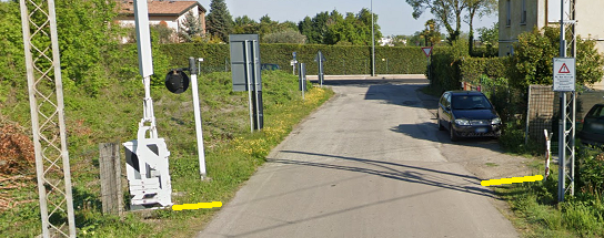

".. quindi meccanismo ed appoggio saranno posizionati con differenza di mezzo metro fra un PL ed un altro."...
Intendo dire che, se un PL avesse una strada da 4 m, ed un altro avesse la strada da 4.5 m, si potrebbero installare barriere da 6 m in entrambi i casi.
Nel PL con strada da 4 m, la barriera sarà abbondante di mezzo metro in più rispetto all' altro, cosa che si risolve facilmente allontanando opportunamente dalla strada il gruppo di manovra, l' appoggio o entrambi.
Ecco un esempio di quanto distano cassa di manovra ed appoggio dalla strada :
PL Formellino - 2 con riferimenti.png [ 298.37 KiB | Osservato 8855 volte ]
Si nota anche che la strada cambia larghezza nel giro di pochi metri.
Un altro PL, sempre a Faenza, non ha gli appoggi.
Nei, pur pochi, testi che ho consultato non ho trovato vincoli che impongano distanze massime rispetto alla strada.
Diverso è il caso dei PL automatici, per i quali vedo :
- 0.9 m fra il centro della cassa di manovra ed il ciglio della strada
- 3.5 m fra il centro della cassa di manovra e l' asse del binario più vicino
Stefano Minghetti
Stefano Minghetti
grazie mille. :wink:
