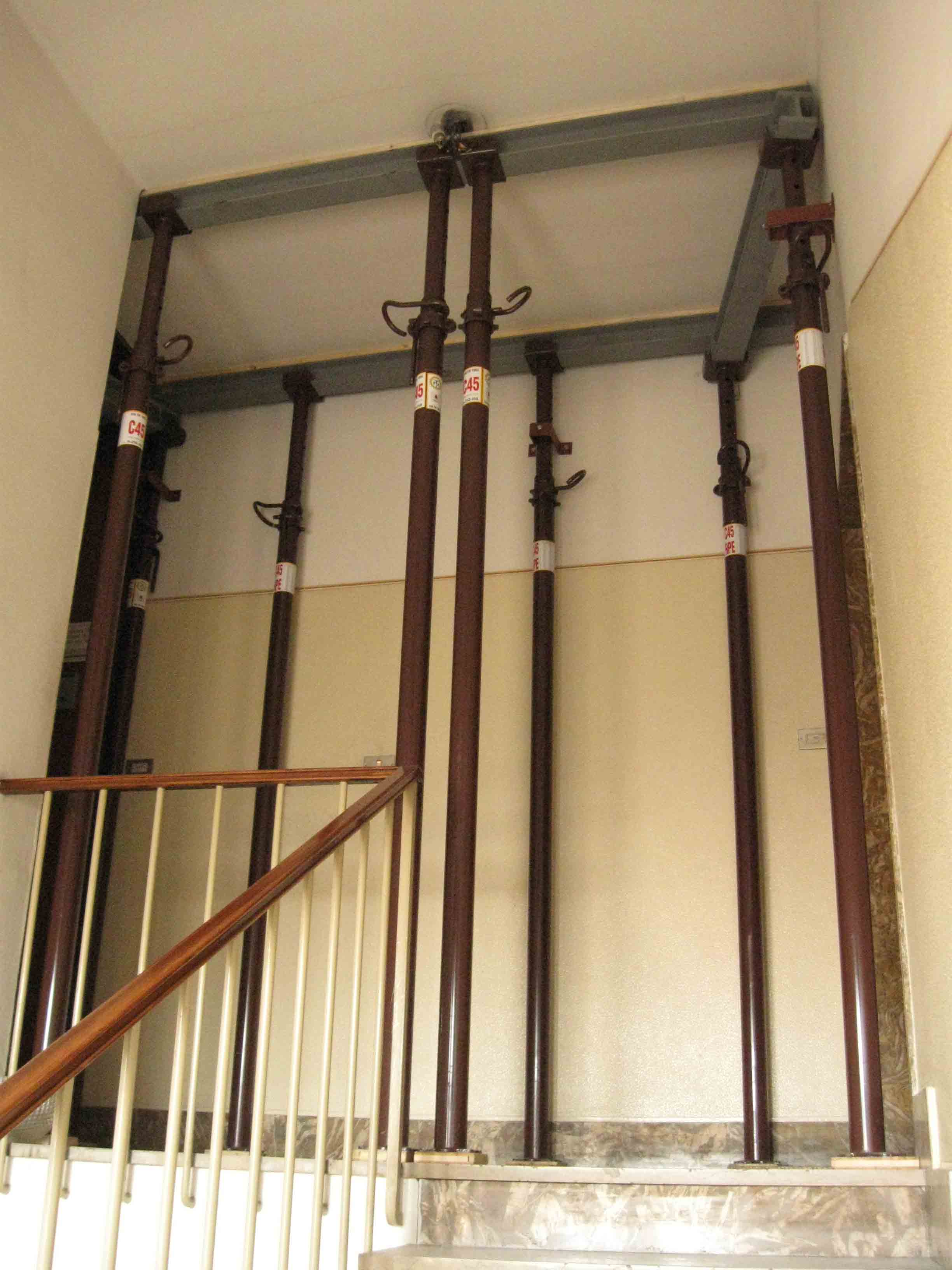

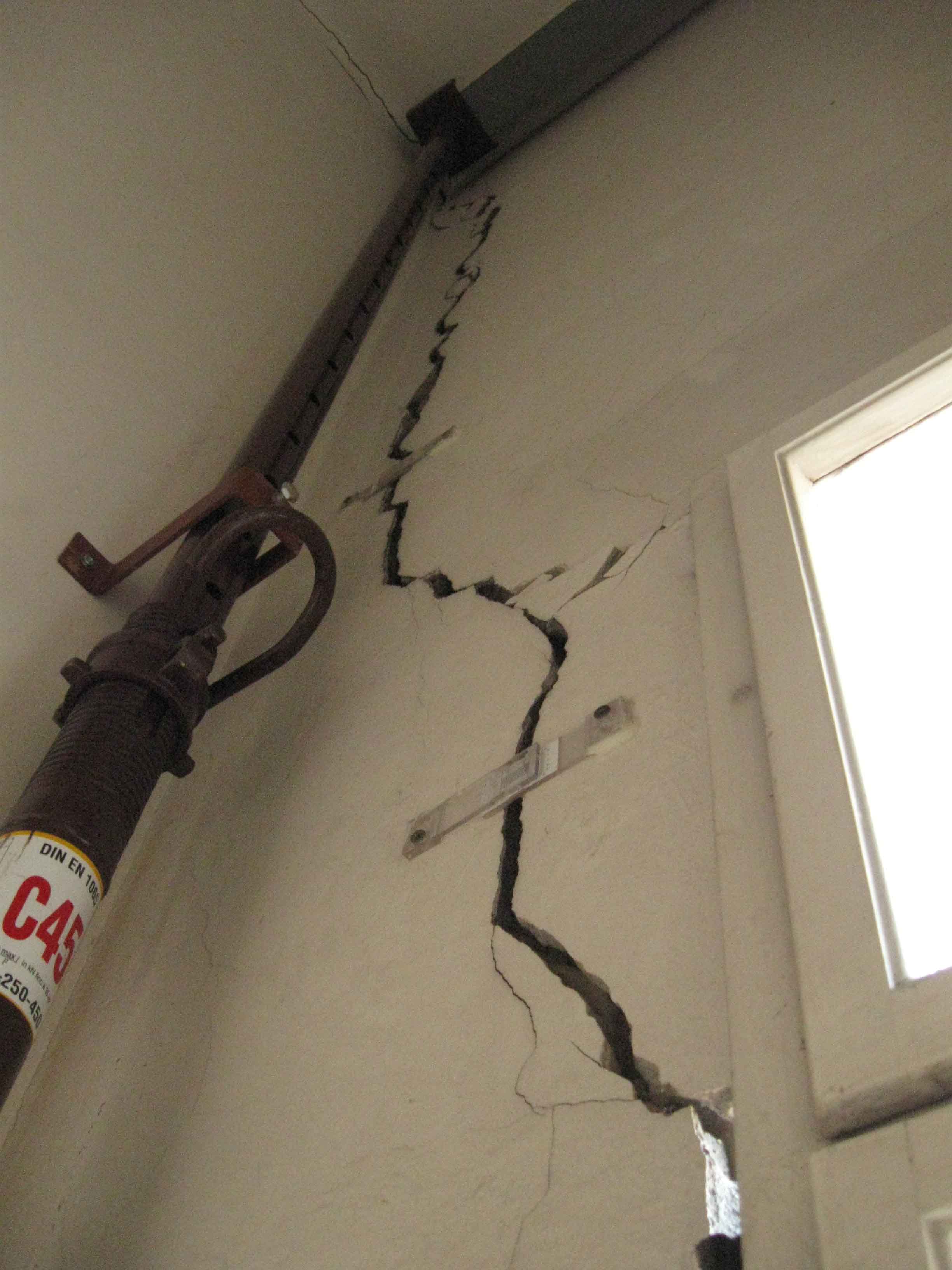

qui alcune foto scattate da me un anno fa all'interno del primo condominio di via De' Carracci a Bologna... :shock:
parlano da sole.... :?
Danni_cantiere_nuova_stazioneAV-Bologna-2009-10-30-BartolomeiP._04.jpg [ 216.52 KiB | Osservato 59281 volte ]
Danni_cantiere_nuova_stazioneAV-Bologna-2009-10-30-BartolomeiP._02.jpg [ 242.21 KiB | Osservato 59281 volte ]
