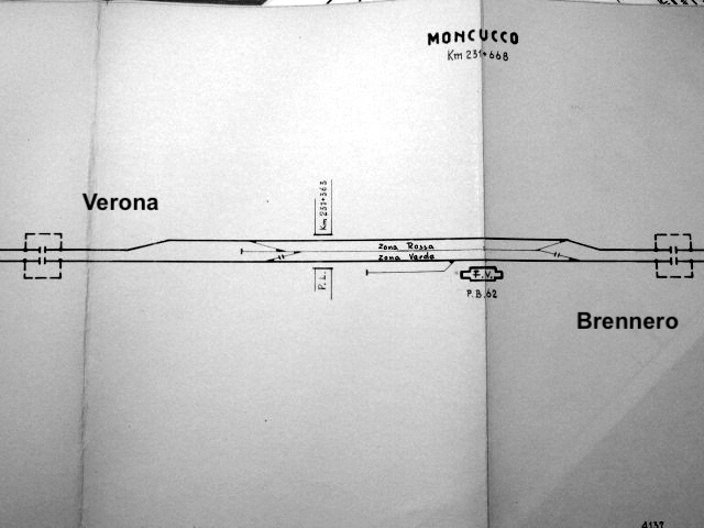

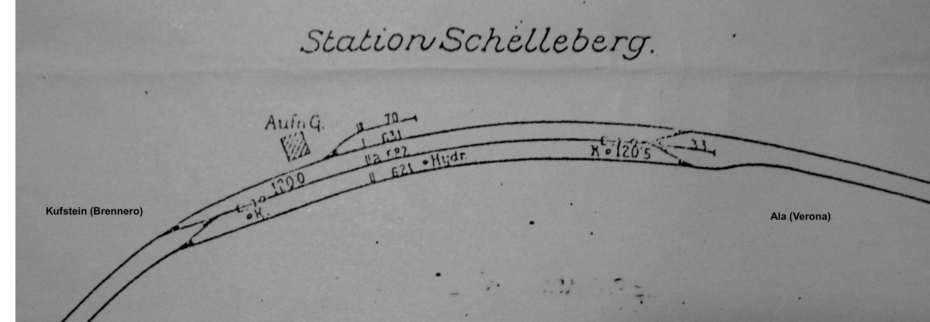

Moncucco nel 1916, nel 1971 e nel 1995planimetrie molto semplificate ma spero sufficienti per le tue esigenze.
Quella del 1995 l'ho ricavata da quella del 1971 confrontandola con piano schematico del giugno 95 (le comunicazioni pari dispari sono indicate come fuori servizio,
immobilizzate con gli appositi dispositivi.
Foto in "scambi e Simboli" ed Athesia
pietro

Splendide! Ti ringrazio per la cortese collaborazione. Sai per caso cosa si intendesse per "zona verde" e "zona rossa" come nominate nella seconda planimetria?
Grazie infinite.
Giuseppe
 Oggetto del messaggio: Re: Domanda sulla stazione di Moncucco - linea del Brennero
MessaggioInviato: martedì 6 novembre 2018, 14:17
Messaggi: 32494
"Zona verde" e "zona rossa" sono le zone TE interne alla stazione.
In tutte le stazioni la "zona verde" è sul binario diretto proseguimento del binario di linea dispari, la "zona rossa" su quello pari.
