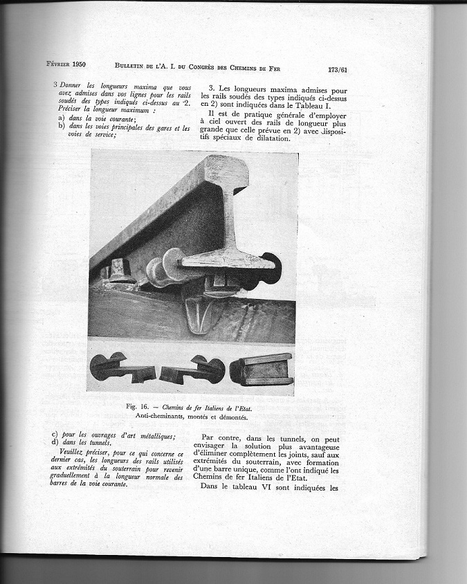

Cos'è e che funzione ha questo "gancio"?

Ciao Marino, a prima vista sembrerebbe che serva per contrastare l'eventuale scorrimento delle rotaie rispetto all travrse, ma se ti fosse possibile indicare dove è stata effettuata la foto, e avere unche una foto più panoramica, ovvereo con la rappresentazione di una porzione più ampia del binario, magari con la ripresa del lato opposto, potrei risponderti con maggiore precisione.

Mi associo a Carlo... intanto sparo: un pezzo di fermascambio?

Dovrebbe essere un aggeggio che serve a bloccare gli aghi di uno scambio al momento fuori uso.
Ne ho visto uno poco tempo fà, se non ricordo male in una stazione della MMO.

Non credo si tratti di un fermascambio; nella foto è raffigurata una vecchia traversa in legno con attacco elastico. Se si fosse trattato di un deviatoio, la piastra di ancoraggio avrebbe avuto le guance reggispinta sul gambo della rotaia. Credo si tratti di un morsetto dei cavallotti elettrici provvisori per i c.d.b., circuito a Z, occupazione....ecc, o del morsetto negativo di un "fioretto di messa a terra" anche se, in quest'ultimo caso, si sarebbe notato il fioretto appeso al filo di contatto.

Non è possibile avere una foto che mostri anche dall'altro lato della rotaia?
Escludo anch'io possa essere un fermascambio perché altrimenti il gancio sarebbe stato dal lato opposto.

Più che altro bisognerebbe vederlo da sotto,l'aspetto è molto simile a questo dispositivo antislittamento (come dice Carlo Pezzini) che può essere impiegato in prossimità di ponti metallici dotati di dispositivi di dilatazione,in prossimita di segnali posti su linee in forte pendenza dove può essere gravosa sulla rotaia l'azione frenante ,ed altre situazioni particolari,anche collegate alla dilatazione termica delle rotaie.
